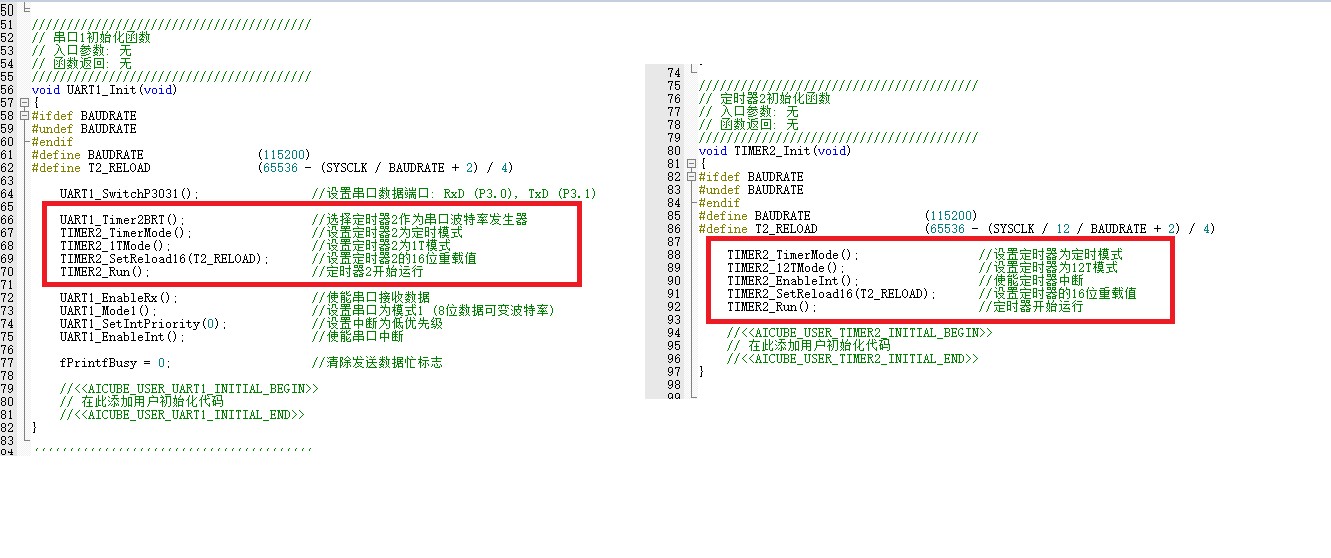

 楼主| 发表于 2025-7-2 17:09:51 | 显示全部楼层
zh*** 发表于 2025-7-2 16:45
如果串口选择的是定时器2作为波特率发生器
公式好像就是(65536 - SYSCLK/4/BAUD),应该没错吧
没有看出 ...

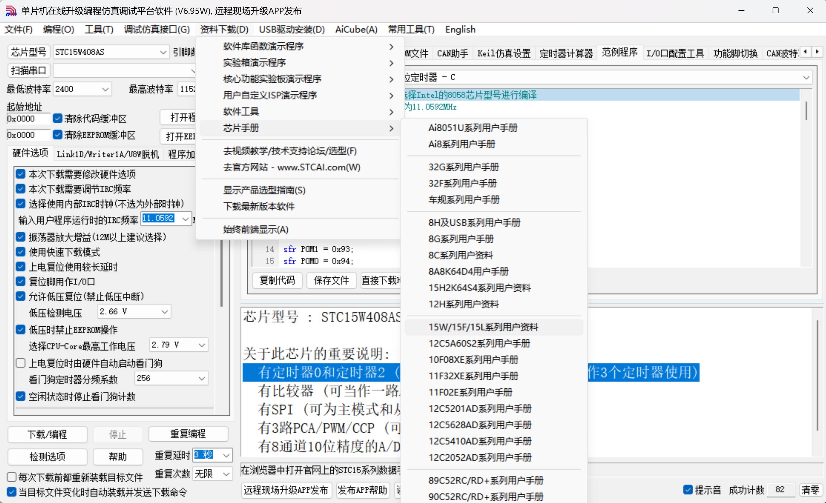

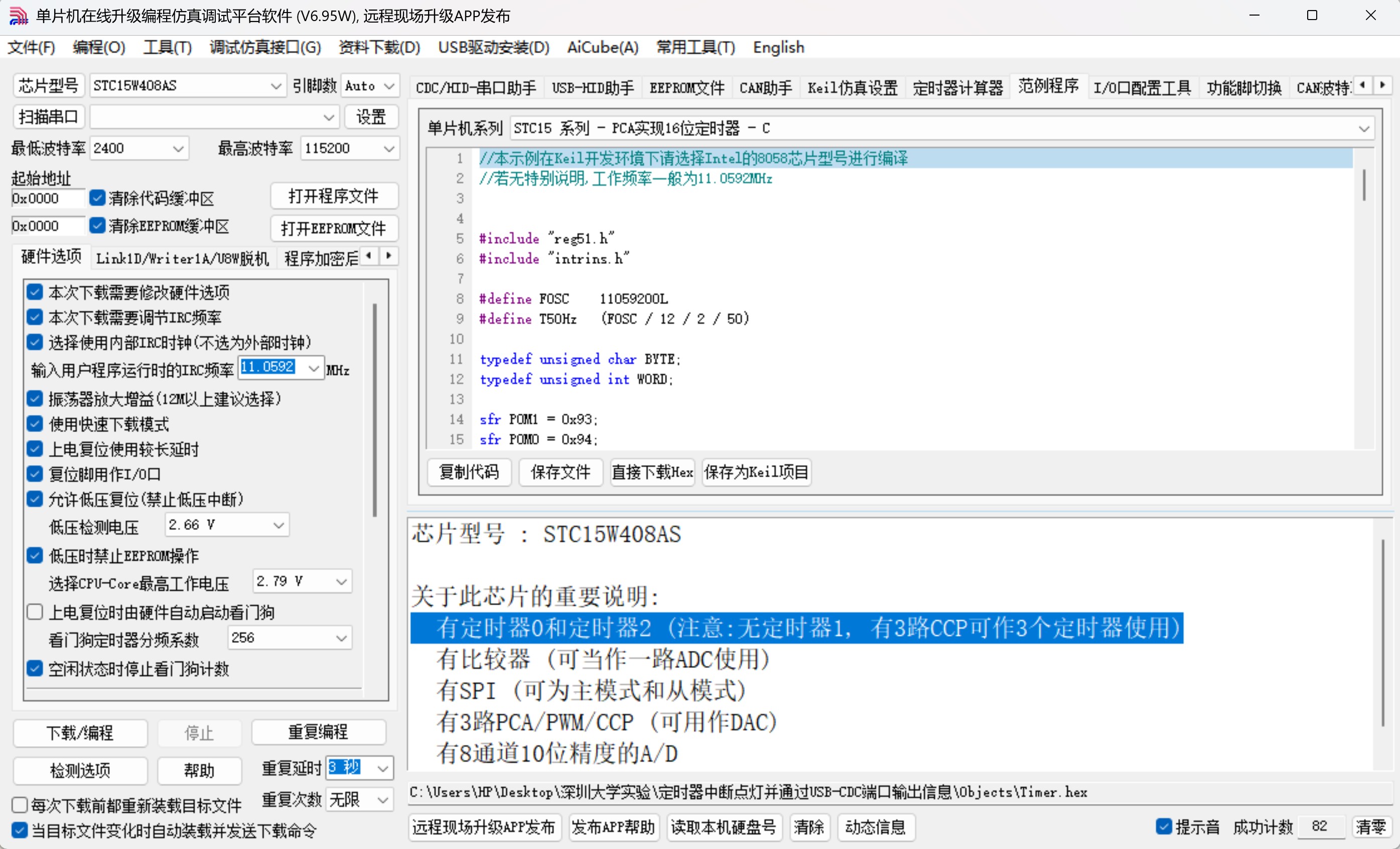

截错了,截成Timer0了,timer2独立文件里,多了个12T,然后选择1T重新生成就不乱码了。
我是用15W408AS最小系统板测的。
奇怪的是刚复现使用定时器1串口不输出问题,下载到12H1K16里是有输出的(sysInit除串口外屏蔽,不然也是乱码)。
难道是手册没更新寄存器差异?
15WTest-串口1无输出.zip (250.09 KB, 下载次数: 74)

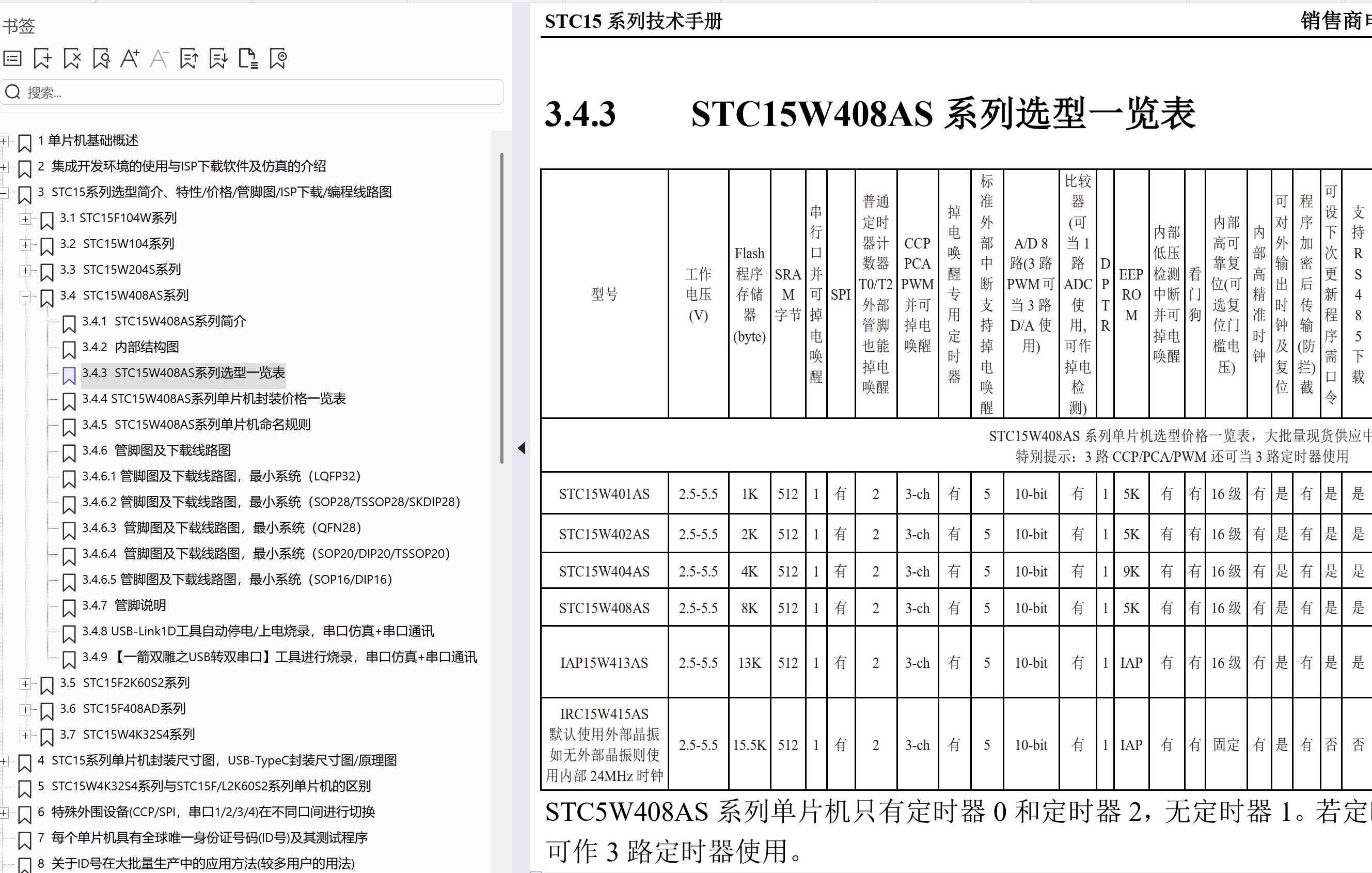

需要注意一点:STC15W408AS这个型号没有定时器1  详情 回复 发表于 2025-7-2 17:11

发表于 2025-7-2 17:11:52 | 显示全部楼层

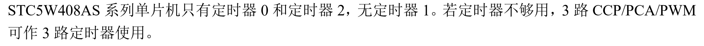

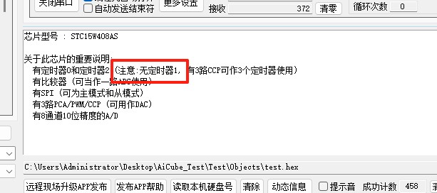

啊,这......................................防不胜防啊,强烈建议更新到手册里。。。。  详情 回复 发表于 2025-7-2 17:15

 楼主| 发表于 2025-7-2 17:15:51 | 显示全部楼层
