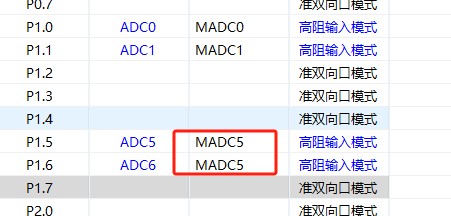

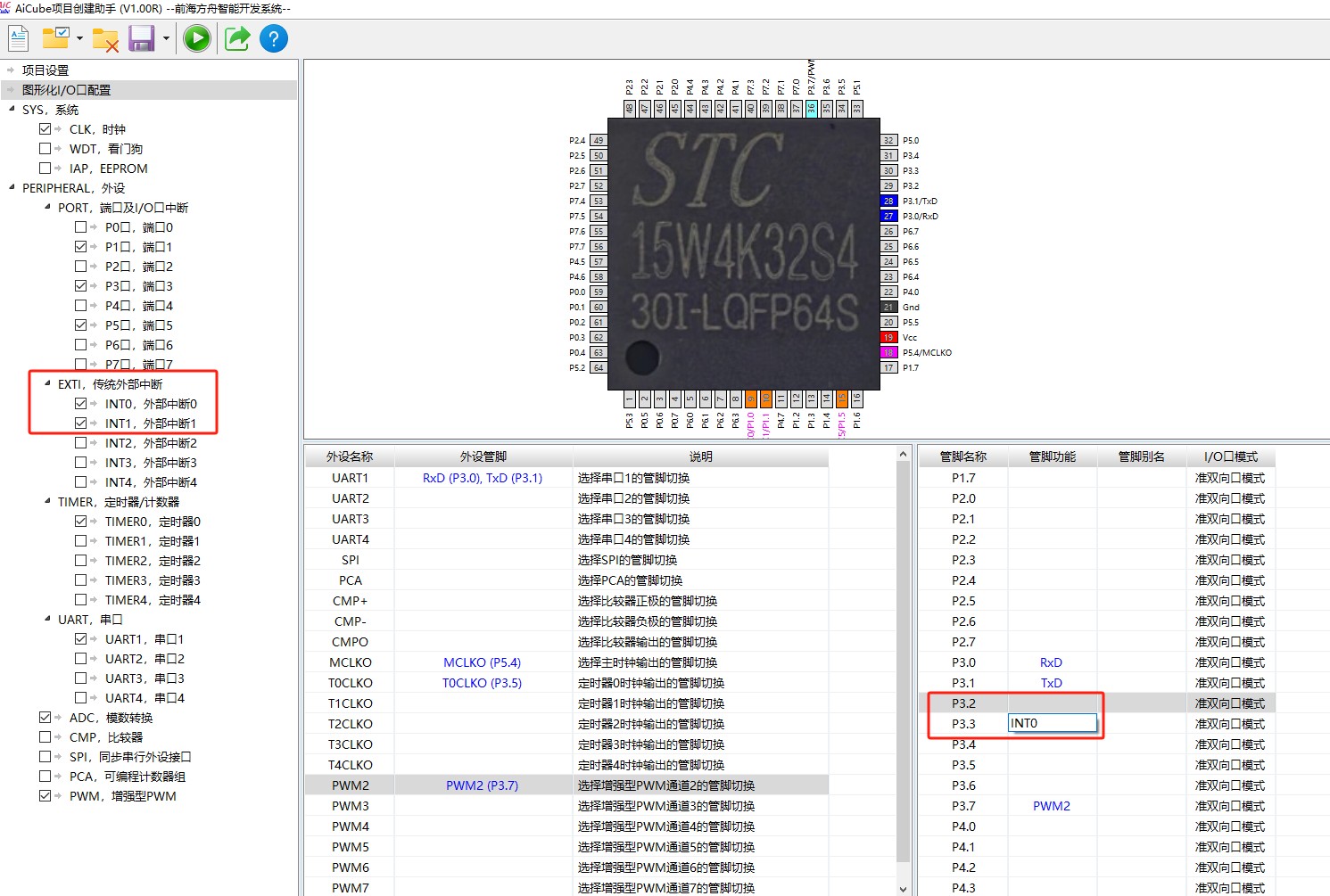

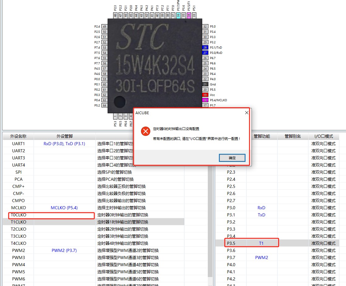

1.INTx没自动关联IO设置
2.T0时钟选择"使能定时器时钟输出",这个时候也没自动关联IO配置,但是生成时会提示,提示完会自动关联(点一下T0界面再回到IO界面),自动关联后引发第三个问题,IO冲突
3.IO冲突

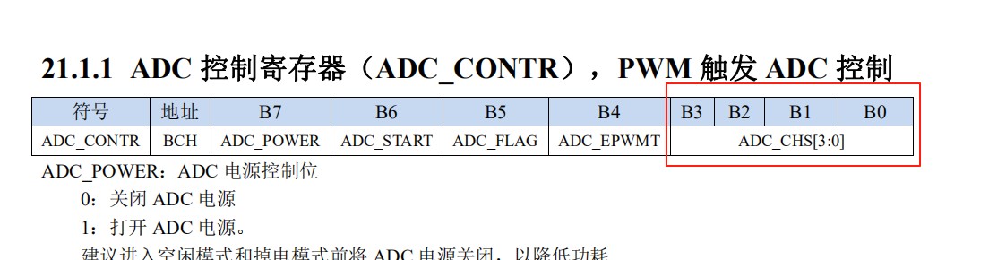

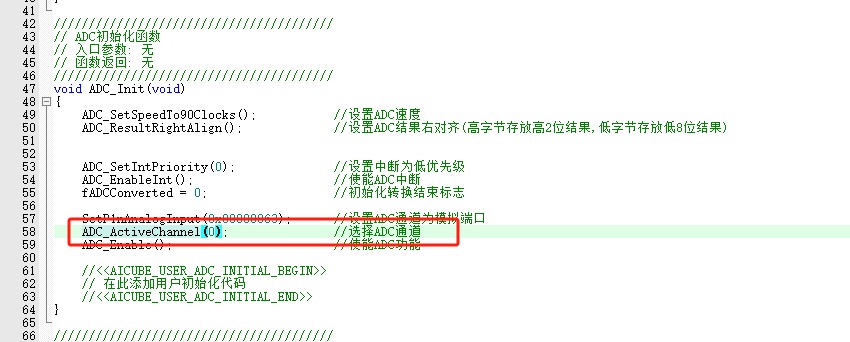

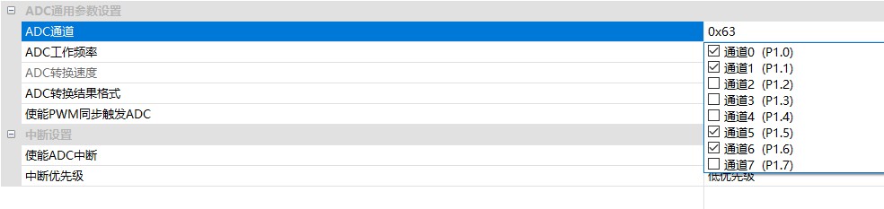

5.ADC通道多选异常
由于ADC只能每次只能选择一个通道,所以对于STC8H或者STC32G 这里设计选择多个通道,没有太大的意义,顶多时自动将相应的ADC口自动设置为高阻输入模式 增加这种多选的设计,主要是STC5F/STC5W系列的ADC有下面这个  详情 回复 发表于 2025-7-2 10:10
ADC_ActiveChannel时设置当前的活动ADC通道 无论你使能多少ADC通道 当前的活动通道只可能选项一个 [attachimg]106908[/attachimg]  详情 回复 发表于 2025-7-2 09:53

发表于 2025-7-2 09:53:44 | 显示全部楼层
erci*** 发表于 2025-7-2 09:37
5.ADC通道多选异常
无论你使能多少ADC通道
当前的活动通道只可能选项一个
嗯嗯,搞错了  发表于 2025-7-2 09:59

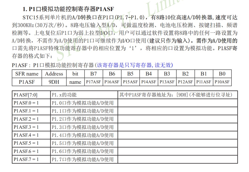

发表于 2025-7-2 10:10:51 | 显示全部楼层
5.ADC通道多选异常
增加这种多选的设计,主要是STC5F/STC5W系列的ADC有下面这个寄存器
收到,还没用过此系列这个寄存器,感谢提醒  详情 回复 发表于 2025-7-2 10:14

发表于 2025-7-2 10:37:11 | 显示全部楼层
6.勾选定时器,此时没选择时钟输出,但是回到IO界面发现自动配置上了
7.取消勾选定时器或时钟输出使能,
会自动取消CLKO配置,但是要自己点一下别的IO配置刷新界面(这里别的时钟输出即使勾选了,也会刷掉)
I/O功能配置及同步确实比较麻烦 由于每个I/O上的功能太多,出现冲突的几率太大 所以软件的设计是所有的功能脚配置都必须在I/O口配置界面进行统一配置 定时器这边的时钟输出忘记屏蔽了 后续将定时器这边的I/O配置屏  详情 回复 发表于 2025-7-2 11:03
