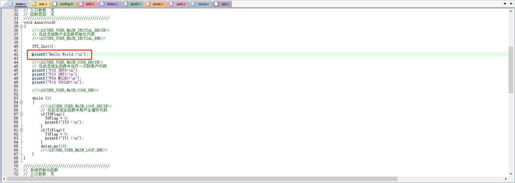

 楼主| 发表于 2025-7-2 10:48:50 | 显示全部楼层
8.printf("Hello World !\n"); 建议放在用户代码区,不然删除后每次都会重新生成。

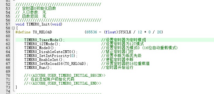

 楼主| 发表于 2025-7-2 11:14:18 | 显示全部楼层
9.串口1选择定时器2,勾选,再取消勾选定时器2,串口波特率静默更改为9600
10.波特率发生器选择定时器1,串口无输出(待复现)
11.波特率发生器选择定时器1,并且打开定时器功能,此时串口初始化代码结构会变,
感觉不太合理,定时器无论开不开,定时器初始化代码是否应统一放在timer.c
目前的设计是,如果没有勾选外设,就不会产生相应外设的代码c文件 但串口波特率又必须要初始化定时器 所以如果勾选了定时器,则串口相应的定时器初始化代码会放在定时器.c文件里面 如果没有勾选定时器,则相应的初始  详情 回复 发表于 2025-7-2 16:13

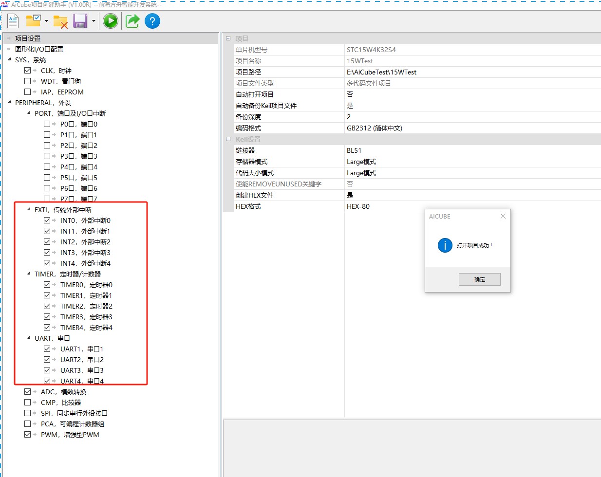

12.AiCube项目重加载功能有问题,选了很多保存前没选的:
测试确实有问题 这一版改动比较大,动到了原本最根本的代码 改出了比较多的问题  详情 回复 发表于 2025-7-2 16:18

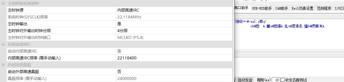

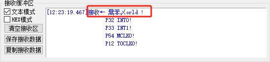

 楼主| 发表于 2025-7-2 12:25:28 | 显示全部楼层
13.串口上电有个乱码,貌似和频率误差有关
补充:改为22.1184,彻底乱码
请问22.1184彻底乱码情况是怎样的? 我这边测试好像还基本正常  详情 回复 发表于 2025-7-2 16:39

发表于 2025-7-2 16:13:24 | 显示全部楼层
10.波特率发生器选择定时器1,串 ...
但串口波特率又必须要初始化定时器
如果没有勾选定时器,则相应的初始化代码会自动转到串口代码里面
感觉这样才是合理

发表于 2025-7-2 16:18:05 | 显示全部楼层
测试确实有问题
改出了比较多的问题

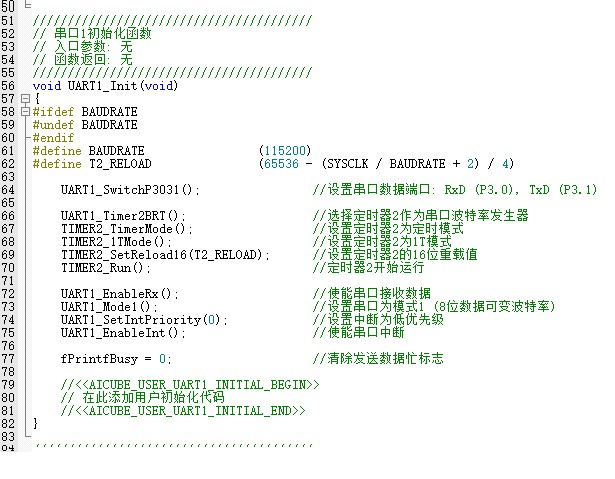

13的乱码问题补充: 定时器独立勾选必现乱码,发现波特率公式都改了 [attachimg]106954[/attachimg] [attachimg]106955[/attachimg]  详情 回复 发表于 2025-7-2 16:32

 楼主| 发表于 2025-7-2 16:32:35 | 显示全部楼层
zh*** 发表于 2025-7-2 16:18
测试确实有问题
改出了比较多的问题 ...
13的乱码问题补充场景:
如果串口选择的是定时器2作为波特率发生器 公式好像就是(65536 - SYSCLK/4/BAUD),应该没错吧 没有看出哪里的问题  详情 回复 发表于 2025-7-2 16:45
