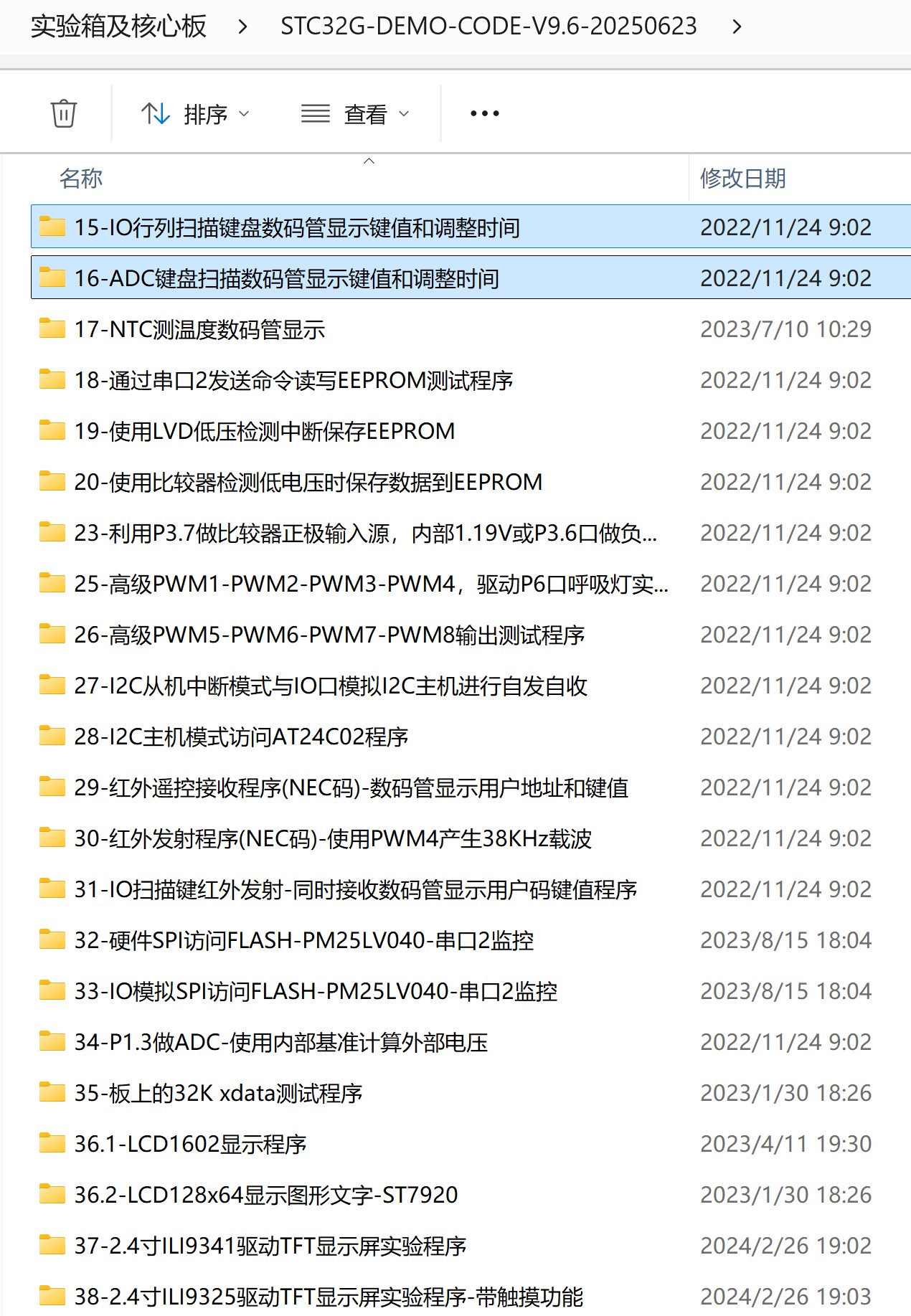

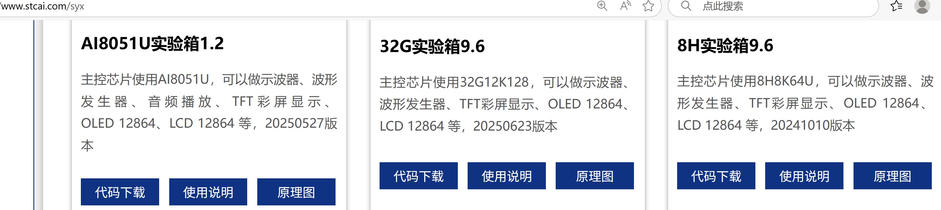

发表于 2025-7-1 09:46:16 | 显示全部楼层
按键程序,用 STC32G12K128实验箱中的配套程序来测试下
深圳国芯人工智能有限公司-实验箱

发表于 2025-7-1 09:47:19 | 显示全部楼层
本例程基于STC32G为主控芯片的实验箱进行编写测试。
