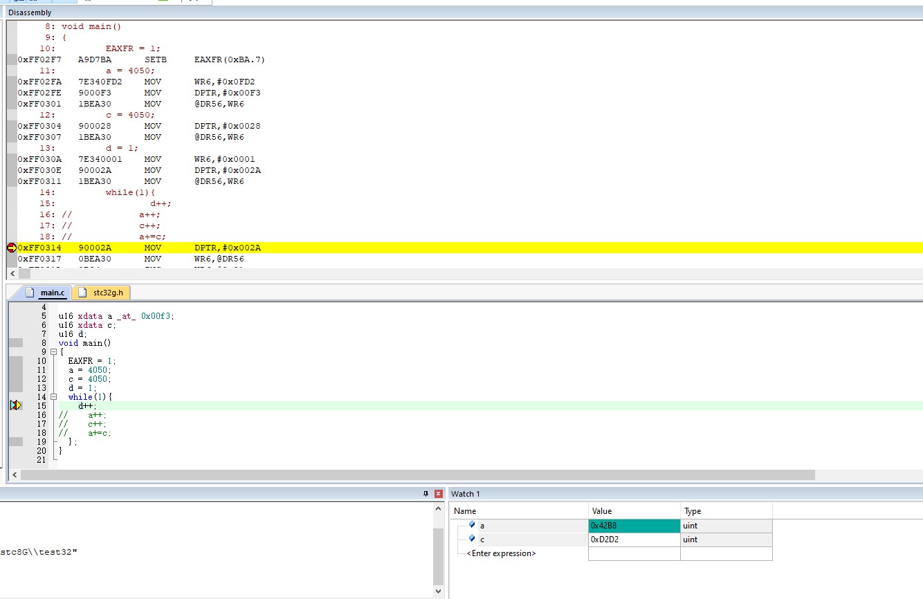

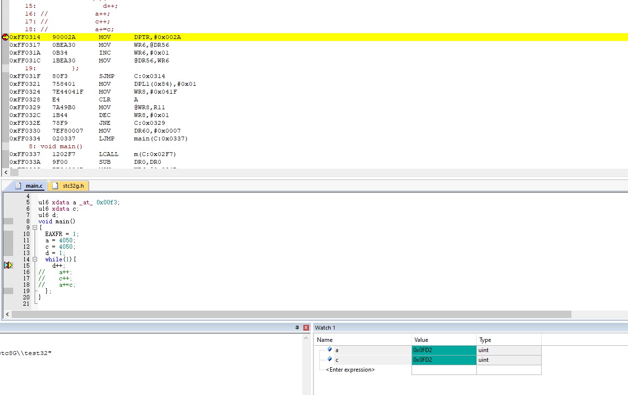

32G8K64型号SWD仿真异常,串口仿真正常
123
5133
11463
发表于 2025-6-23 18:07:15 | 显示全部楼层 |阅读模式
断点处观察值不对。
SWD:
串口:
123
5133
11463

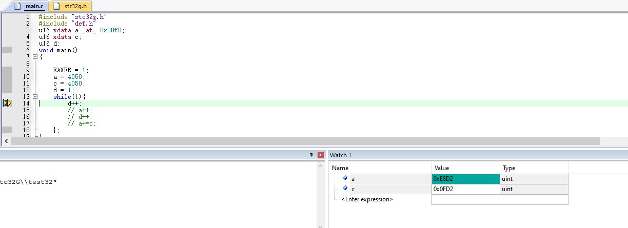

发表于 2025-7-1 18:17:03 | 显示全部楼层
SWD读写xram似乎存在地址对齐的问题
可以将 _at_ 0xf3改为0xf0试试看
SWD仿真时纯硬件仿真,对xram的读写也是直接在内部xram的数据总线和控制总线上发送信号,所以有地址对齐的限制
而串口和USB仿真属于monitor仿真,相当于是执行MOVX指令来访问xram,
此时的地址对齐的问题,在芯片设计时已经进行了处理,所以没问题
问题1不行,但是在32G8K128上SWD用0x00f3地址也是正常的。 问题二,用32G8K128跑了下,确实SWD仿真下载完就会执行。 [attachimg]106862[/attachimg] [attachimg]106863[/attachimg]  详情 回复 发表于 2025-7-1 18:44

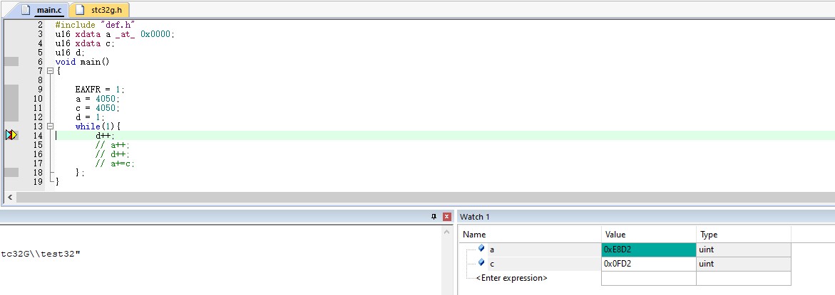

 楼主| 发表于 2025-7-1 18:44:34 | 显示全部楼层
