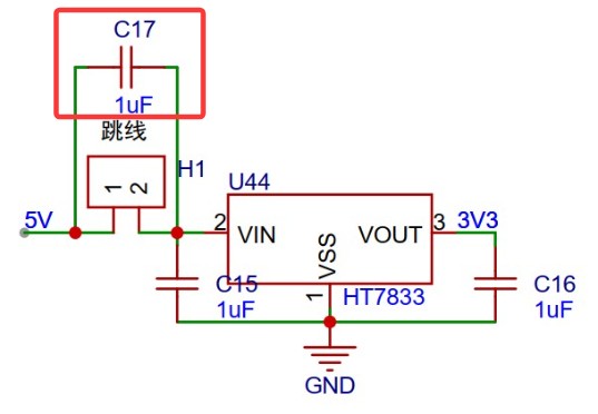

发表于 2025-7-1 13:02:44 | 显示全部楼层
跳线上并电容是什么意思没看明白
电容两端电压不能突变
还是1uF这么大容量的

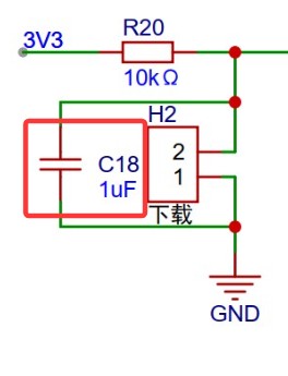

发表于 2025-7-1 13:11:04 | 显示全部楼层
Debu*** 发表于 2025-7-1 13:02
跳线上并电容是什么意思没看明白
电容两端电压不能突变
还是1uF这么大容量的
消抖罢了,本来是打算弄按键的,后续改成跳线了,就保留电容了。刚刚成功了,我把P04,P05悬空了,电源跳过DIO直接连接5V的TYPE-c后,就正常了,现在怀疑俩原因,一个HT7833IDO供电不足(应该和电容无关,除了UCAP和0.1的电容,其它的我全拆了,而且这次我是直接短接到5V上)。第二个原因就是P04,P05接地导致烧录失败,但是这个并未在手册上找到,也没有相关案列,我准备在排查一下。至少是有点眉目了

发表于 2025-7-1 13:12:44 | 显示全部楼层
跳线上并电容是什么意思没看明白
电容两端电压不能突变
还是1uF这么大容量的
也可以换成0.1的,具体可以看一下硬件的按键消抖,反正就是利用电容把机械按键的抖动消除,也是一直沿用的电路,可以不加,软件延迟也可以消抖

发表于 2025-7-1 14:04:13 | 显示全部楼层
注意断电阶段必须放光电才能正常进入下载状态
