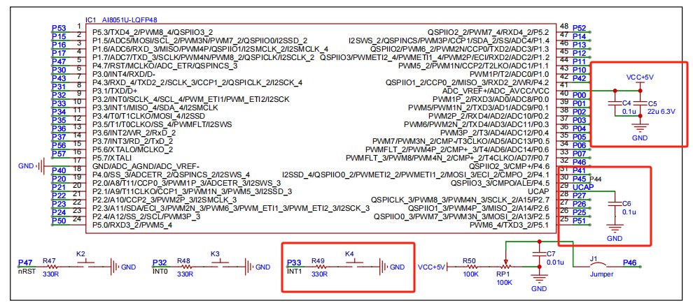

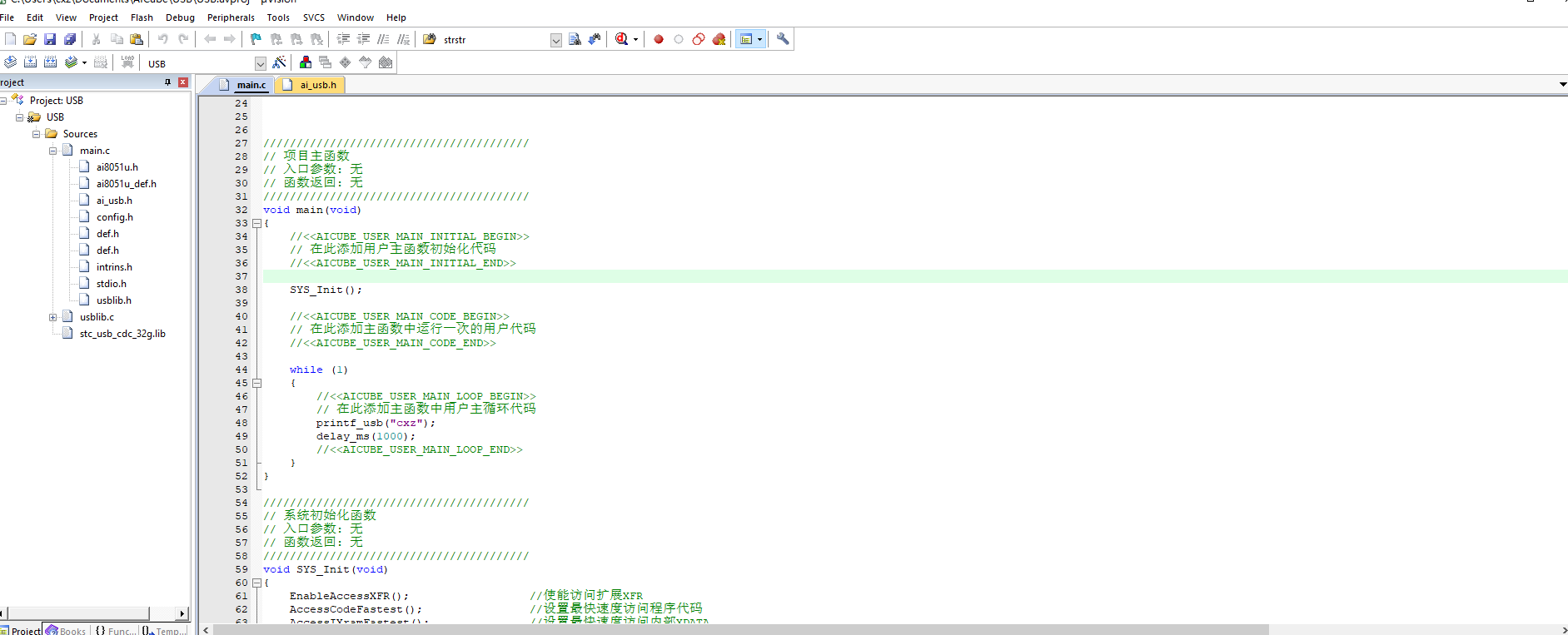

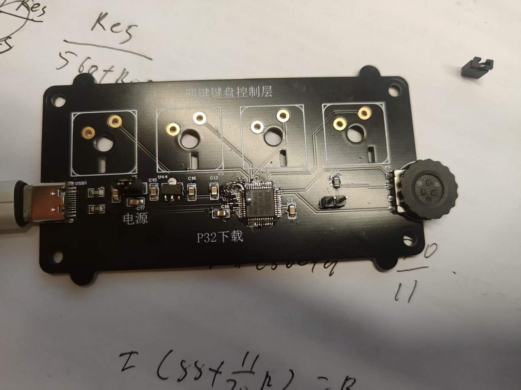

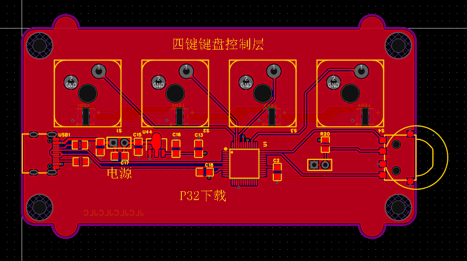

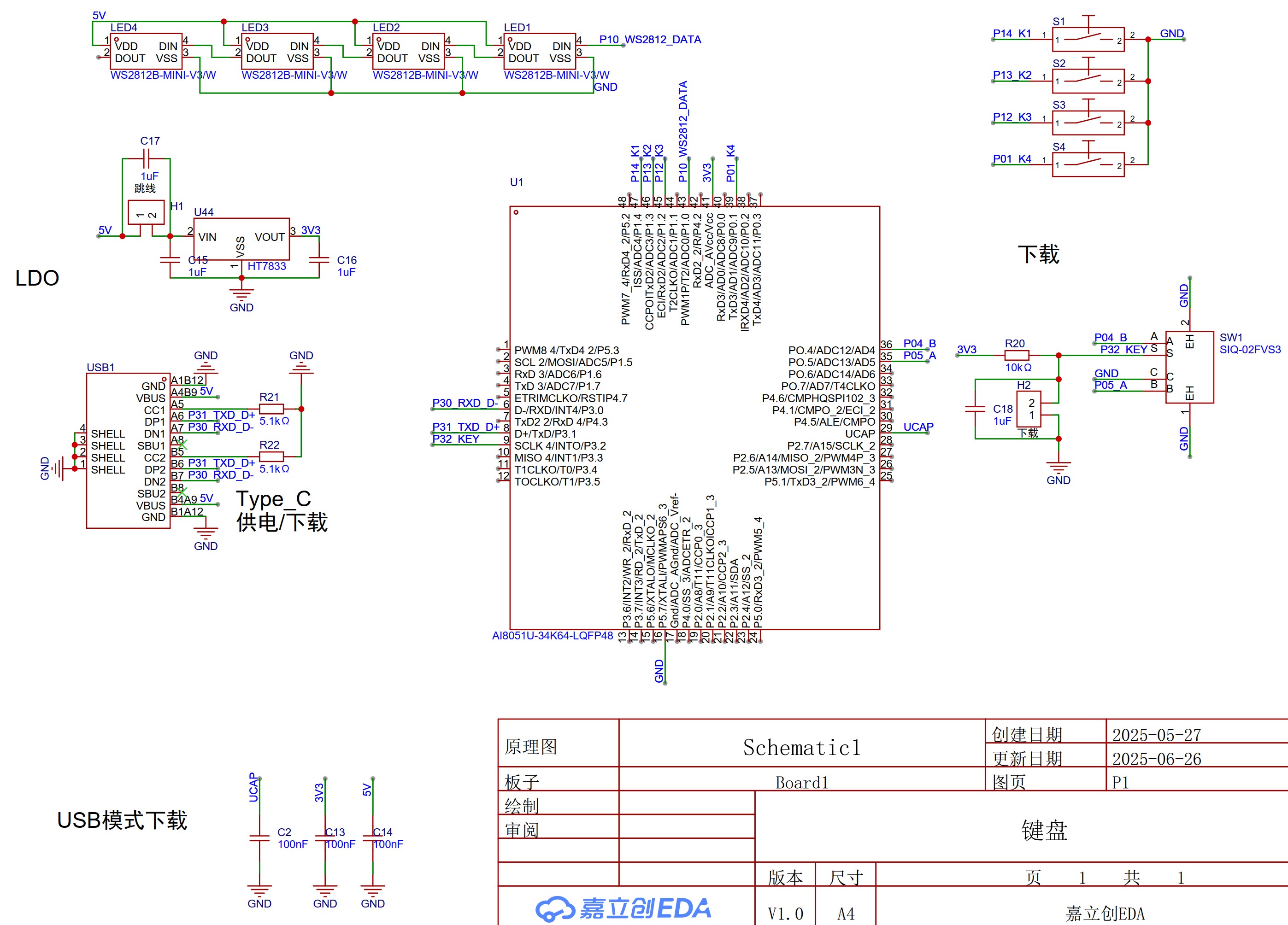

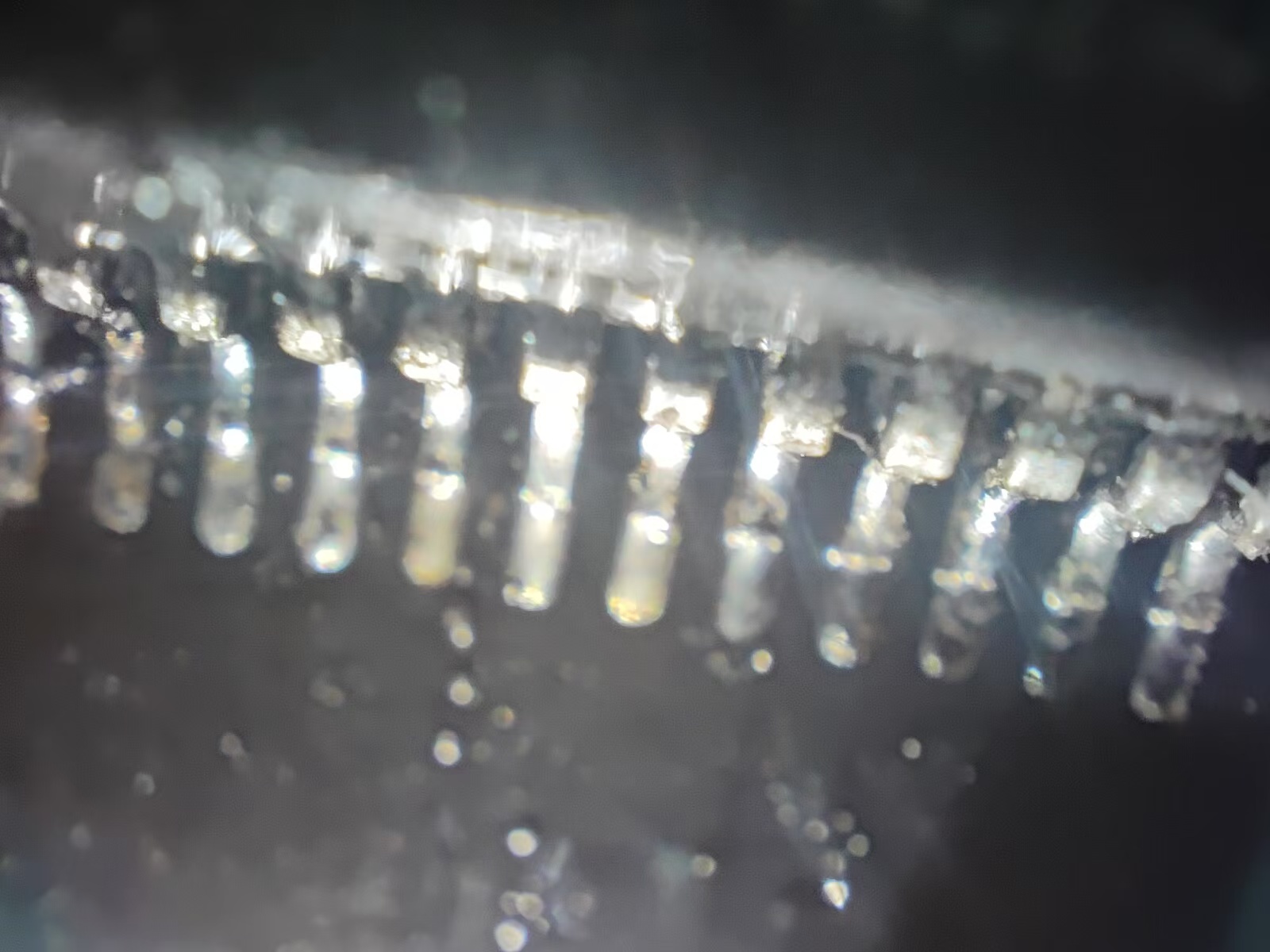

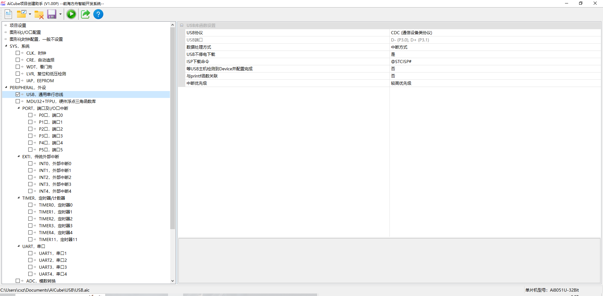

根据上个帖子大佬们的建议,利用短接帽进行电源断电,P32单独下拉(默认上拉),
我修改了原理图和PCB重新打样,焊接检查无误,代码全部由AICube生成,
只打开了不断电下载功能,代码内加了一个循环发送“cxz”测试连接是否成功(成功收到信息)。

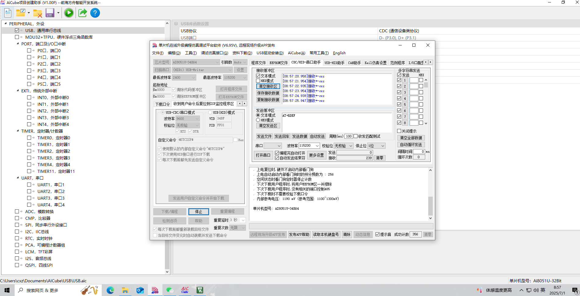

但还是出现了以下情况:
1.不断电下载命令发送后只能进行到检测单片机,检测完毕后没有下一步动作。
2.下载必须P32端口一直下拉才可以不然无法下载,即使电脑已经识别到了HID。
求各位大佬帮忙排一下原因
之前做的很多都是没啥问题的,比如最小开发板,自动控温板,蓝牙调光板,
都是没啥问题的,但是这个键盘做了俩板都是一个问题,难受死啦
附:
SCH_Schematic1_2025-07-01.pdf (144.8 KB, 下载次数: 27) USB.zip (221.01 KB, 下载次数: 25)
PAC_正
PAC_正
AICube配置
AICube配置
焊接无误
焊接无误
PAC_反
PAC_反
实物
实物
下载器卡在这个界面
下载器卡在这个界面
代码,值添加了两行代码
代码,值添加了两行代码

除了P30,P31,P32,VCC,GND,UCAP以外,其它引脚状态会影响下载嘛?我的P05和P06可能会处于接地状态

发表于 2025-7-1 09:39:46 | 显示全部楼层
至少代码没问题,22uf电容呢?
照着这个最小系统,把没用的东西都去掉再试下

发表于 2025-7-1 09:51:50 | 显示全部楼层
erci*** 发表于 2025-7-1 09:39
至少代码没问题,22uf电容呢?
因为是LDO-3.3V供电,所以这边没有加22uf,我试试把别的去掉
哪里有22uf可以省的说法,没找见呀。最小系统照着抄就行了。 找个22uf堆100nf上并联去  详情 回复 发表于 2025-7-1 10:01

发表于 2025-7-1 10:01:15 | 显示全部楼层
Sky_c*** 发表于 2025-7-1 09:51
因为是IDO3V供电,所以这边没有加22uf,我试试把别的去掉
找个22uf堆100nf上并联去

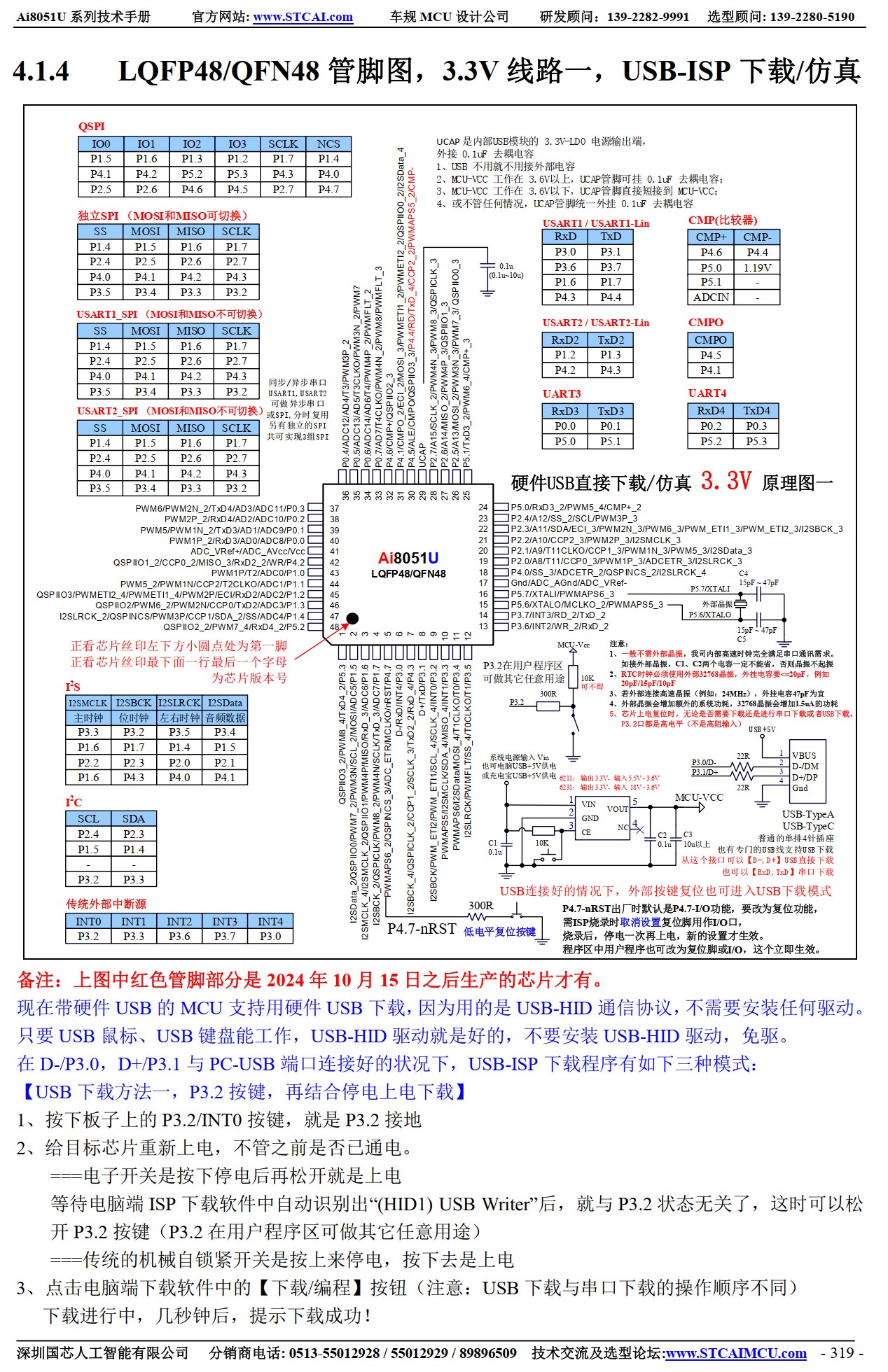

发表于 2025-7-1 10:03:58 | 显示全部楼层
为楼主,专门增加了下面这节的讲解,
3.3V-LDO, 6211/RMB0.12

发表于 2025-7-1 11:03:19 | 显示全部楼层
神*** 发表于 2025-7-1 10:03
为楼主,专门增加了下面这节的讲解,
https://www.stcaimcu.com/data/download/Dat ...
和电源没有任何关系,跳线断电即使损伤也是损伤LDO不会影响单片机,
经过两个跳线手动短接,上电顺序百分百没有任何问题,
而且ISP上面显示也一切正常,退一万步电源有问题,
会导致P32必须一直下拉才可以下载程序吗?

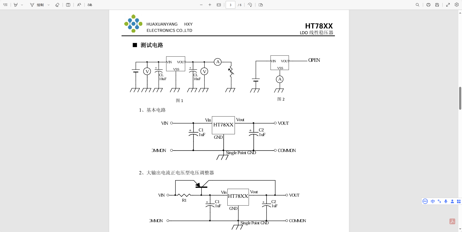

发表于 2025-7-1 11:08:08 | 显示全部楼层
找个22uf堆100nf上并联去 ...
第一,你说的22的官方图是5v电源。第二,HT7833手册给的给的图就是这样的,单片机旁路参考AI8051,但是电源旁路,参考电源供应的手册更准吧? 70ffc6116dd5e9a75a5f1f37866ee71.png
电源的电容靠近电源,MCU的电容靠近MCU。这能合并吗......  详情 回复 发表于 2025-7-1 11:09

发表于 2025-7-1 11:09:48 | 显示全部楼层
Sky_c*** 发表于 2025-7-1 11:08
第一,你说的22的官方图是5v电源。第二,HT7833手册给的给的图就是这样的,单片机旁路参考AI8051,但是电 ...

发表于 2025-7-1 11:14:31 | 显示全部楼层
而且我已经用AI8051做了很多项目了,没有任何一次出现这个问题。只有这个板子出现了问题,我只想知道是设计上的缺陷还是哪里有问题,如果说就是这个22uf引起的,是HT7833就是有问题,那我也认了。但是如果选型的自由都没有,那这单片机不如学安信可直接大封装起来做成模块
