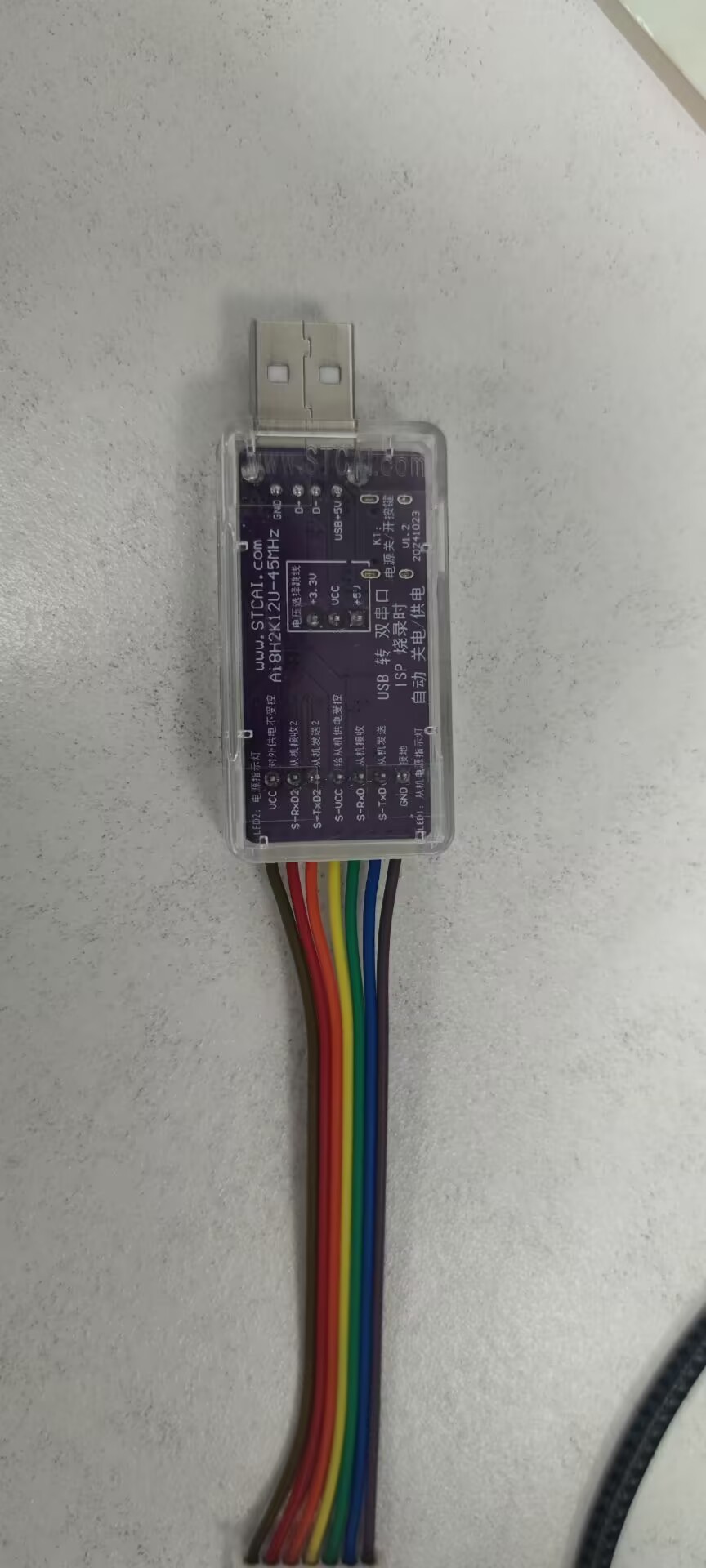

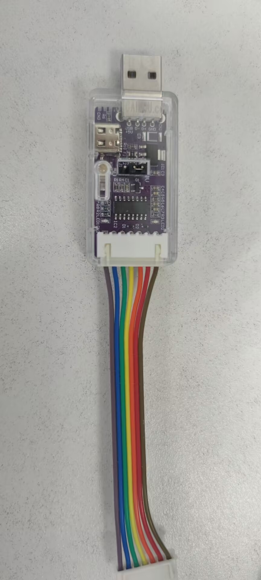

楼主: itschina999
请问下Ai8H2K12U-45MHz做的那个usb转2uart的问题

可以复现,使用
stty -F /dev/ttyS0 9600
降低波特率,或者改用一箭双雕A0固件
只能使用115200的情况下怎么办?改波特率是不现实的哦,我发这个,是说明这个小产品或者小工具,作为工具来使用是有问题的,期望得到解决或者说是更正吧。   发表于 2025-7-1 10:24
这个不是原装的吗?芯愿兑换的,也在淘宝买过一样的,都一样都有乱码,用了几次实在忍受不了这个乱码,来问的。ch340的可以很正常的。
上面发了,不改波特率可以用上面发的A0固件。下载器固件里有下载相关代码可能有影响。  详情 回复 发表于 2025-7-1 10:25

发表于 2025-7-1 10:25:55 | 显示全部楼层
itschi*** 发表于 2025-7-1 10:21
这个不是原装的吗?芯愿兑换的,也在淘宝买过一样的,都一样都有乱码,用了几次实在忍受不了这个乱码,来 ...
