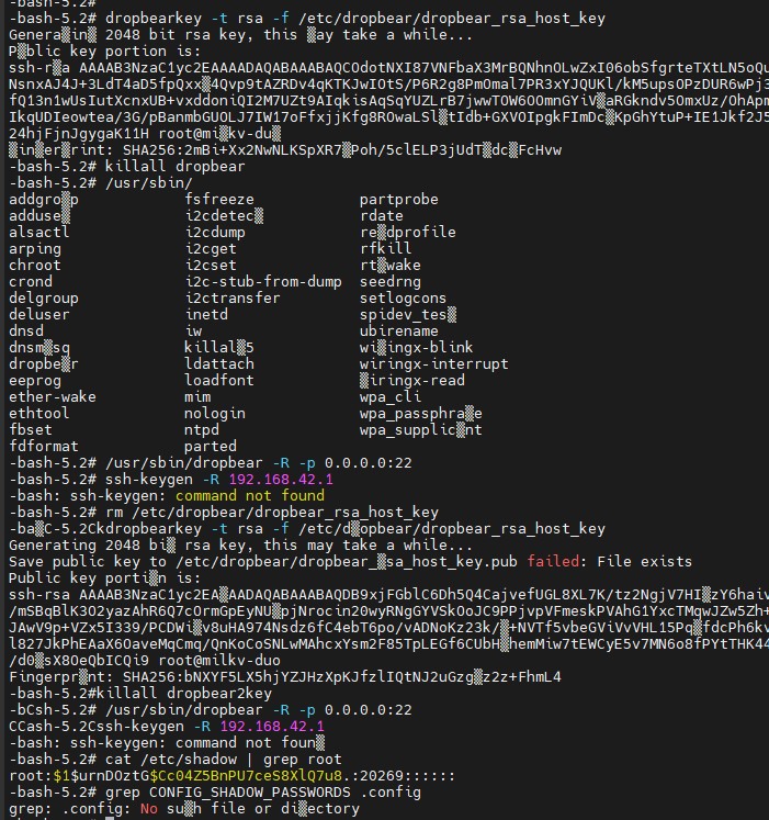

做为usb-ttl使用,不管哪一个都一样,在使用过程中会出现乱码,请问怎么解决。
使用AIapp-ISP-v6.95M.exe重新制作了,也试了更新,都还是有乱码出现。
如下图:
还有复制命令到终端粘贴,也是粘贴不全,也有乱码。请帮忙解决一下,感谢!

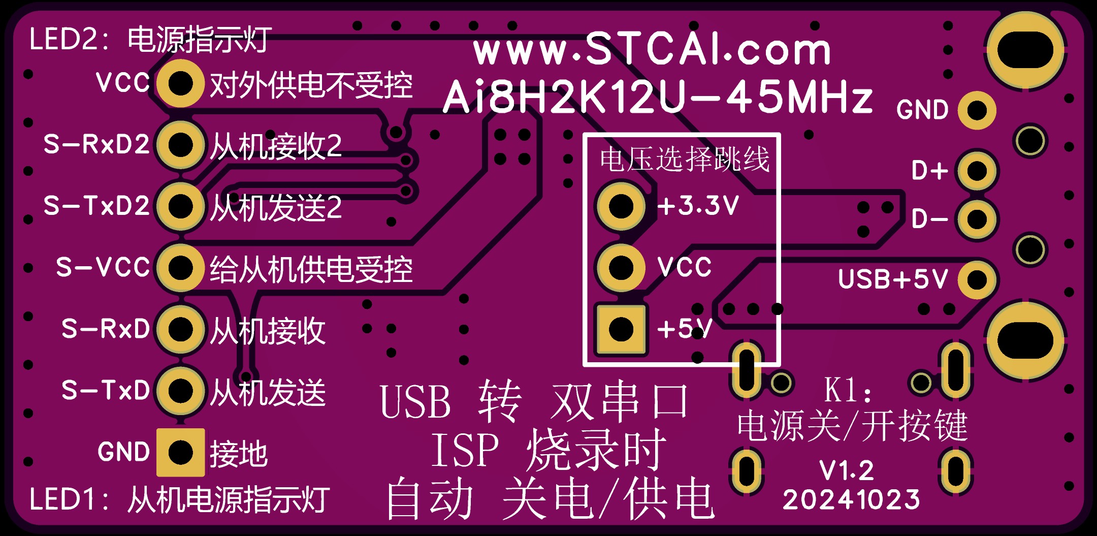

使用的mobaxterm,波特率115200,使用的你们官方出的紫色的带亚克力壳子的usb转双串口。驱动显示两个usb串行设备,话说和您文中所说的ch340什么关联,并非插的ch340

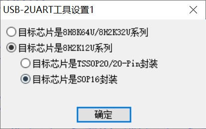

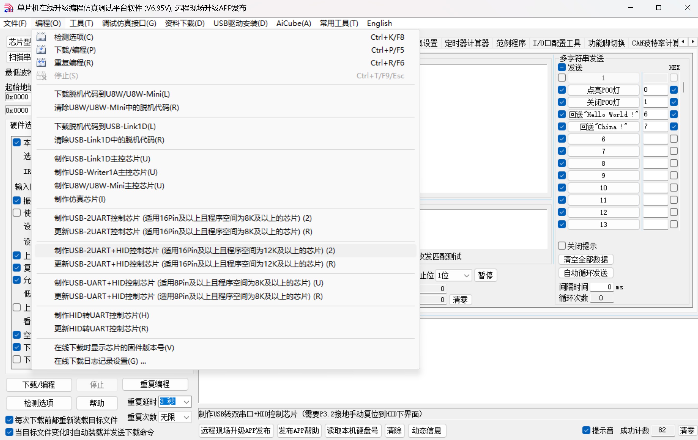

好像是波特率不准,制作双串口工具时时钟有没有按照手册选择

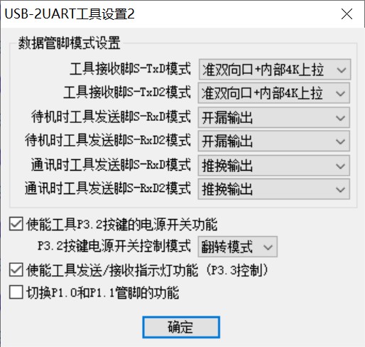

注意IO模式,一般如图设置即可

发表于 2025-6-30 21:17:55 | 显示全部楼层

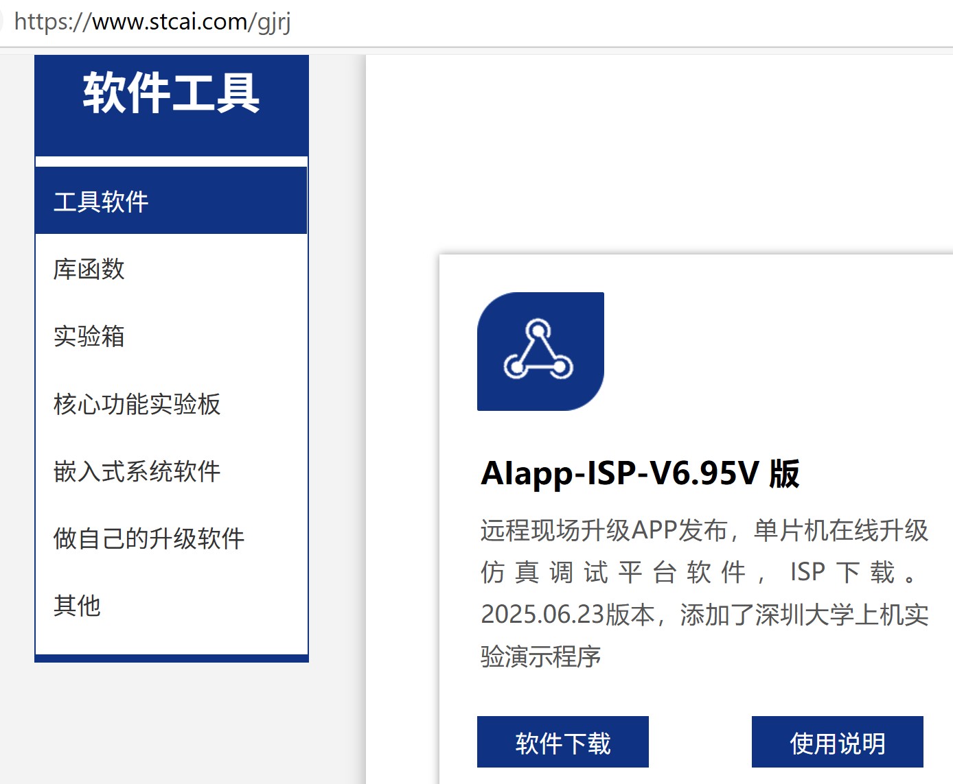

应该用最新 V6.95V 软件重新制作母片
深圳国芯人工智能有限公司-工具软件
这个回答才是正解  发表于 2025-7-1 10:41

线不长,15厘米左右,
也是和5楼一样的图示制作或者更新都试过,
这个不算是小概率,几乎影响使用了,
使用下载软件自带的串口助手也是一样的有乱码
