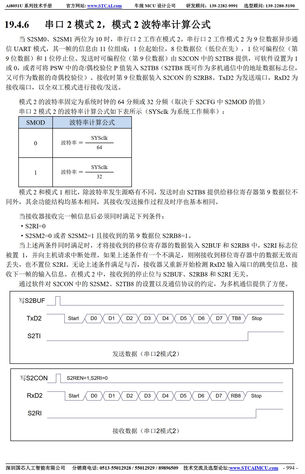

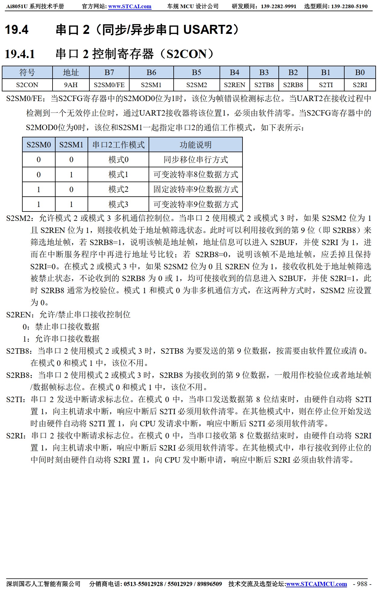

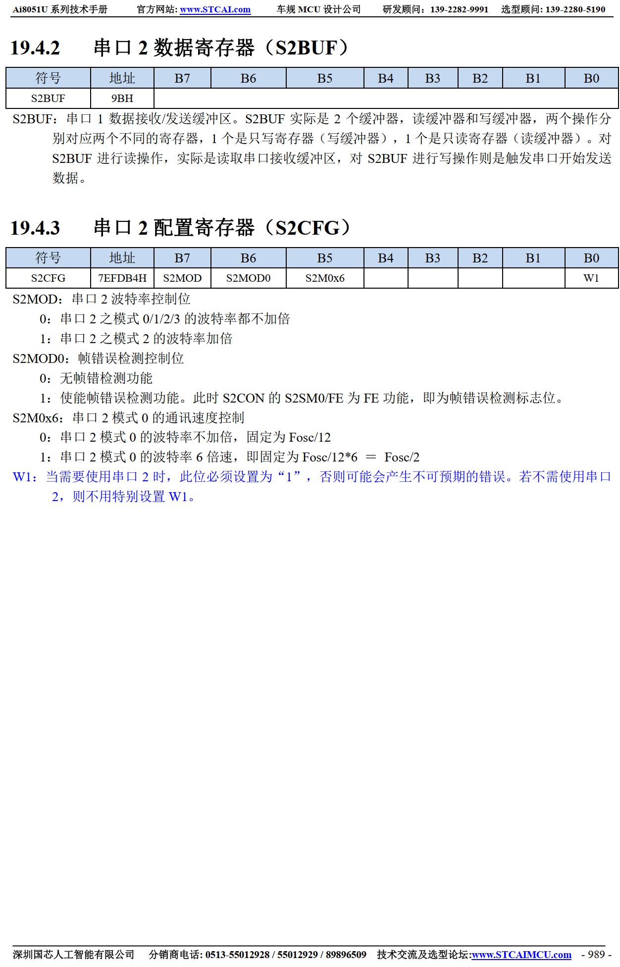

串口2 工作模式2 波特率设置问题?

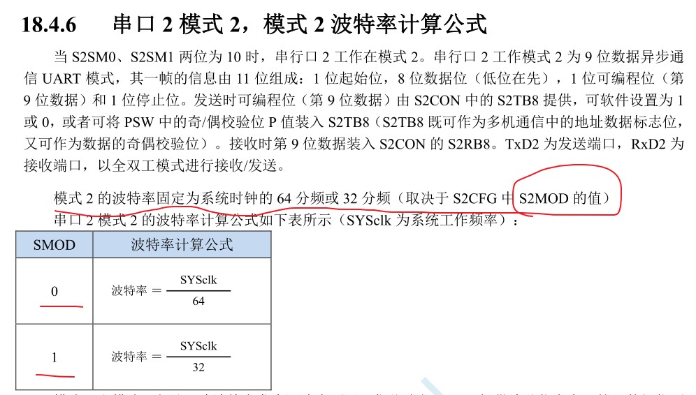

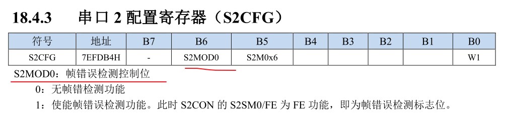

说明书上S2MOD0帧错误检测控制位,
在18.4.6节中介绍说S2MOD0 又是模式2 波特率选择位,
模式2波特率固定为 SYSclk/64S2MOD0= 0)或 SYSclk/32S2MOD0=1。????
画圈的部分,S2MOD还写错了吧,应该是S2MOD0 吧。
这个怎么理解,实践中程序怎么写?
例如,用串口2的模式2,波特率选用SYSclk/64,同时使用帧错误检测。
这种配置是不是不能实现。
因为使用帧错误检测,S2MOD0=1; 而S2MOD0=1,波特率只能为SYSclk/32。

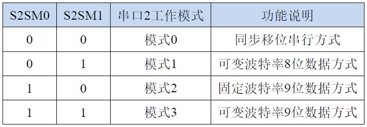

而且S2MOD0=1,SM0就不是工作模式选择控制位,只有SM1是,这时,是不是只能选择模式0或者模式1。
有篇帖子讨论过S2MOD0=1时,可能串口2只能通过SM1选择工作模式。
不知道这种情况,是不是只能选择方式0或者方式1?还是只能选择方式2或者方式3?

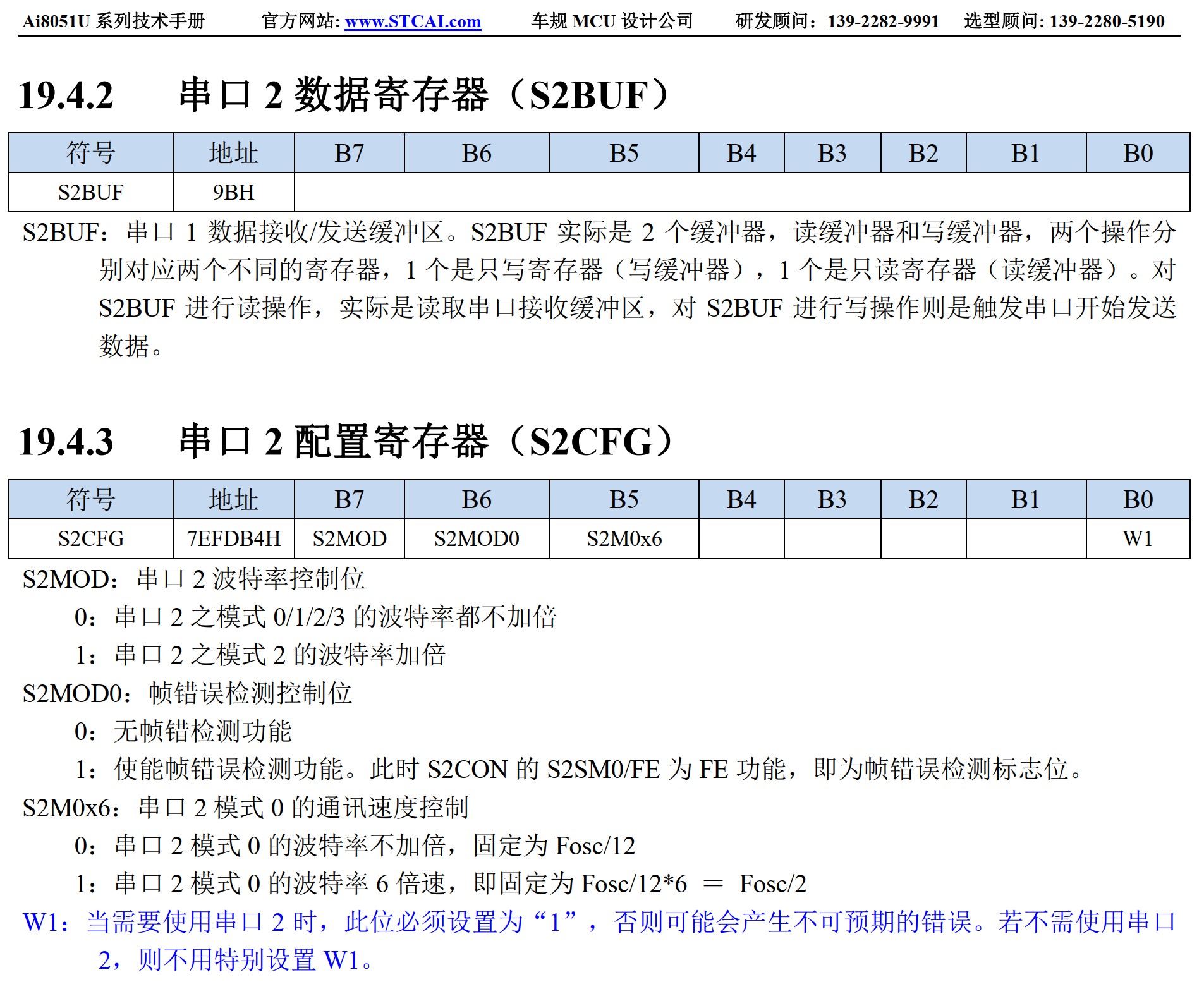

谢谢。原来有S2SMOD控制位

请教,有篇帖子讨论过S2MOD0=1时,可能串口2只能通过SM1选择工作模式。

我之前问过这个问题,
有一种说法是先设置S2CON的S2SM0/FE,再设置S2CFG的S2MOD0,
然后S2CON的S2SM0/FE由串口2工作模式设置变为帧错误检测标志,
不影响这4种工作模式的设置
