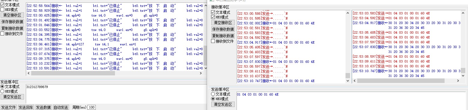

用8H貌似无法复现,串口3灌什么数据串口2会乱码呢? 另外MEMCOPY建议声明为reentrant消除警告。 中断里也尽量不要做别的处理命令操作,设立flag去main里操作 [attachimg]106742[/attachimg]  详情 回复 发表于 2025-6-30 22:53

发表于 2025-6-30 22:53:23 | 显示全部楼层
菁明*** 发表于 2025-6-30 19:22
我的程序已上传,有兴趣的朋友可以帮助我检查一下,谢谢
