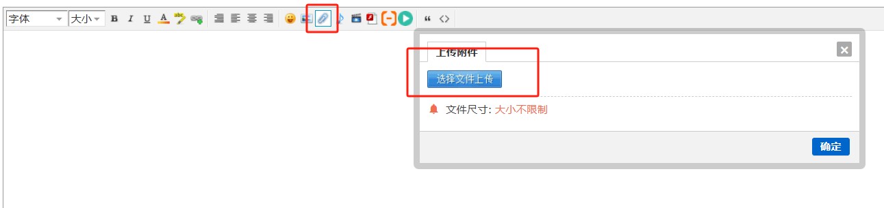

不知道怎样上传代码

附件 传工程的压缩包

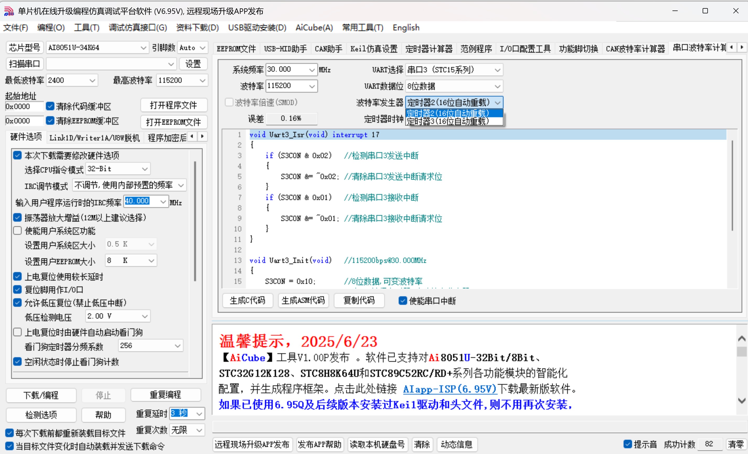

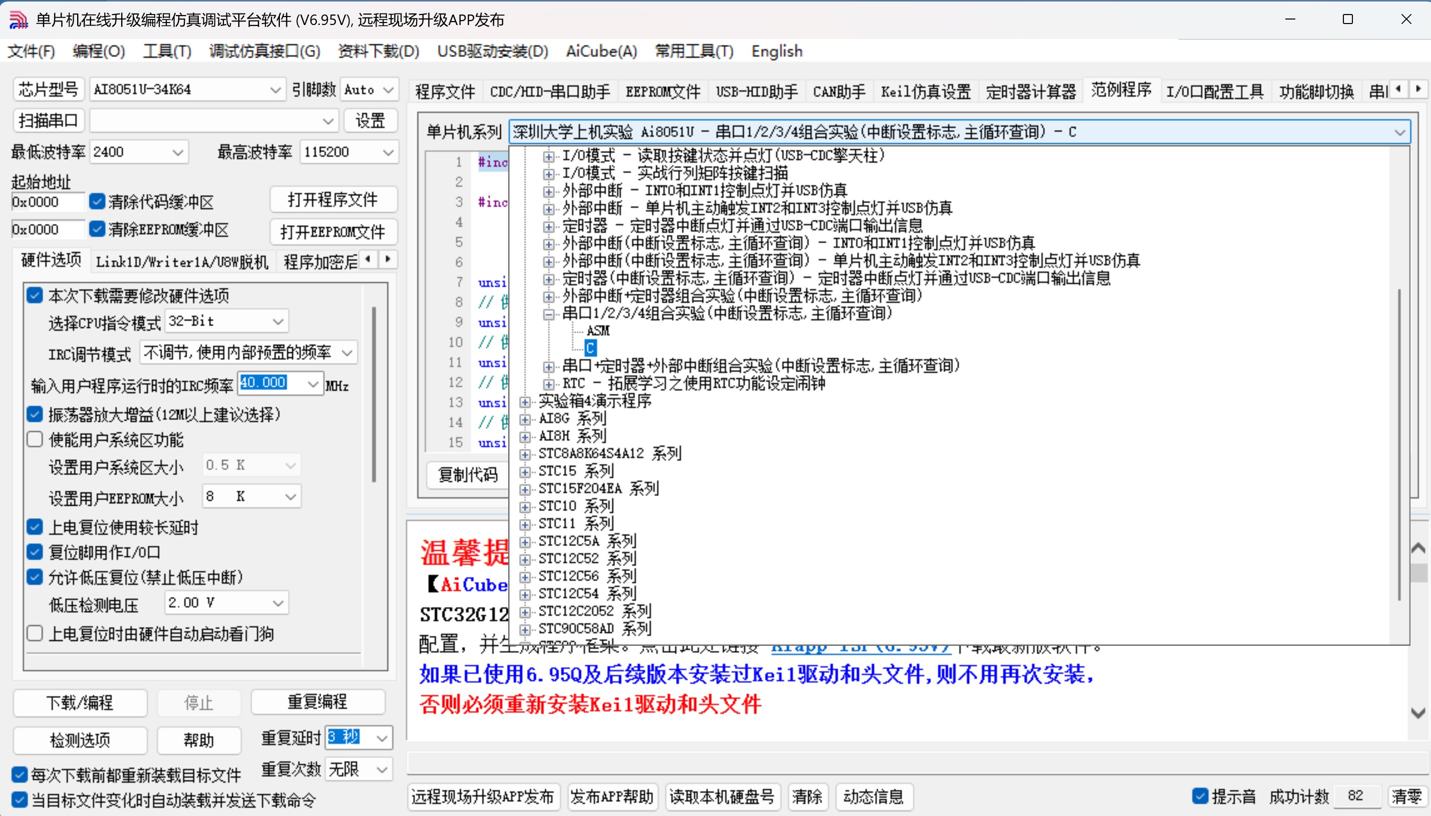

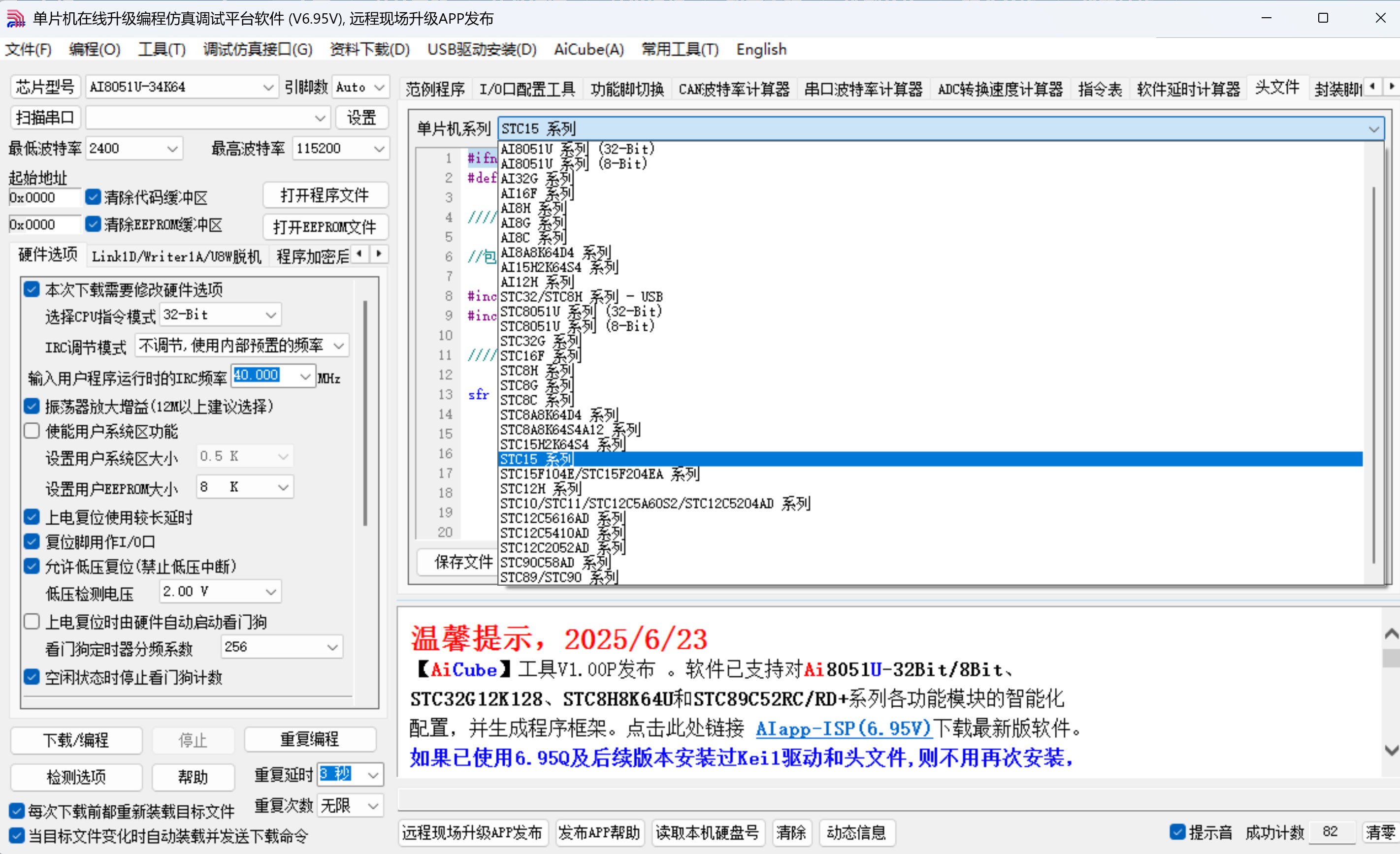

这有个 32位 AI8051U 的程序,拿去修改下:

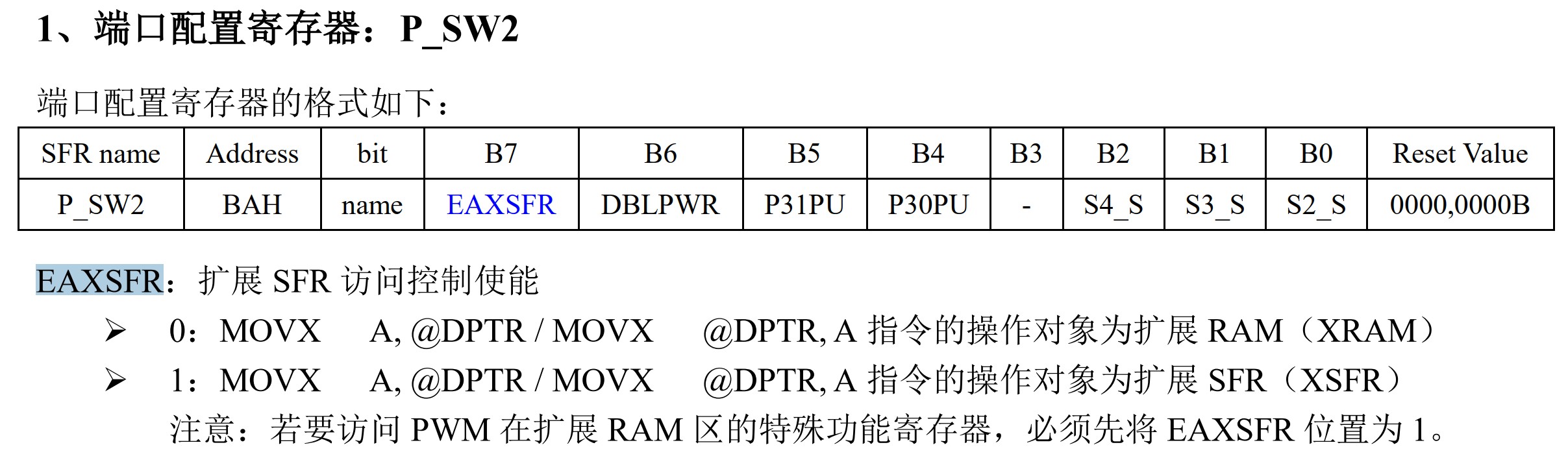

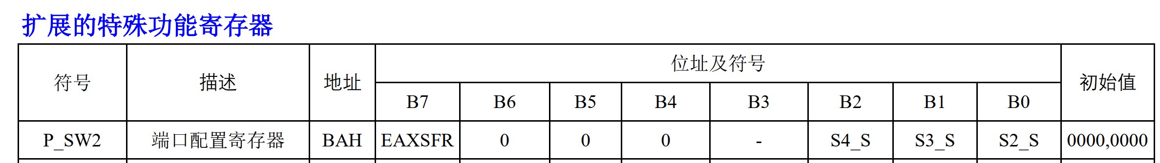

void main (void)
      //  EAXFR = 1;                                        //允许访问扩展的特殊寄存器,XFR
      //  WTST = 0;                                        //设置取程序代码等待时间,赋值为0表示不等待,程序以最快速度运行
      //  CKCON = 0;                                        //设置访问片内的xdata速度,赋值为0表示用最快速度访问,不增加额外的等待时间
// STC15W4K32S4系列,上面3句 不适用
// 加上下面这句
    P_SW2 |= 0x80;                              //使能XFR访问
25428
发表于 2025-6-30 09:43:25 | 显示全部楼层

发表于 2025-6-30 09:50:31 | 显示全部楼层
STC15W4K32三系列,您将程序改成 30MHz 以下跑比较合理

发表于 2025-6-30 10:02:39 | 显示全部楼层
#ifndef __STC15_H__
#define __STC15_H__
//包含本头文件后,不用另外再包含"REG51.H"
#include "stdio.h"
