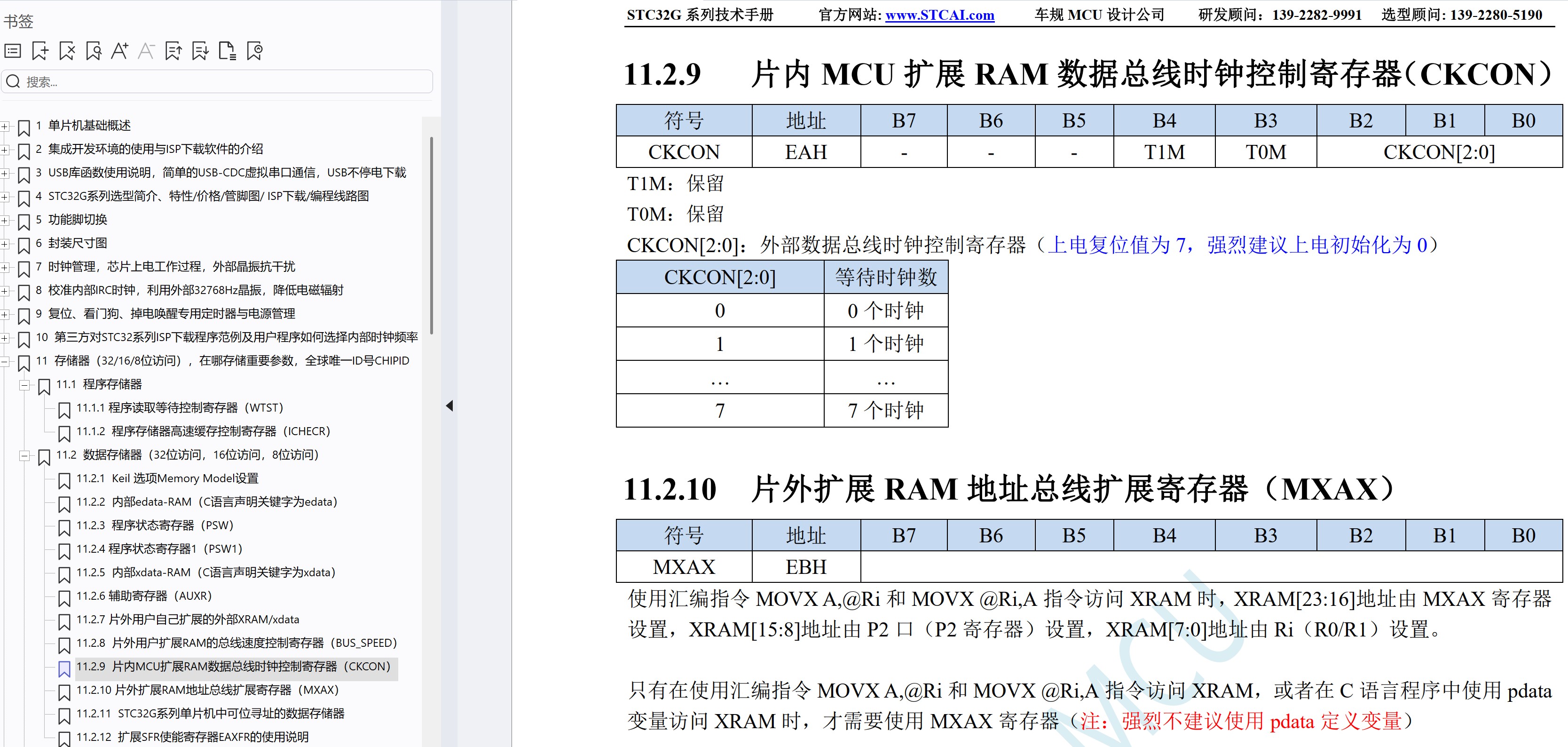

用最新的USB_CDC库, 延时时间不对 | 少了两行不减速的程序,典型错误

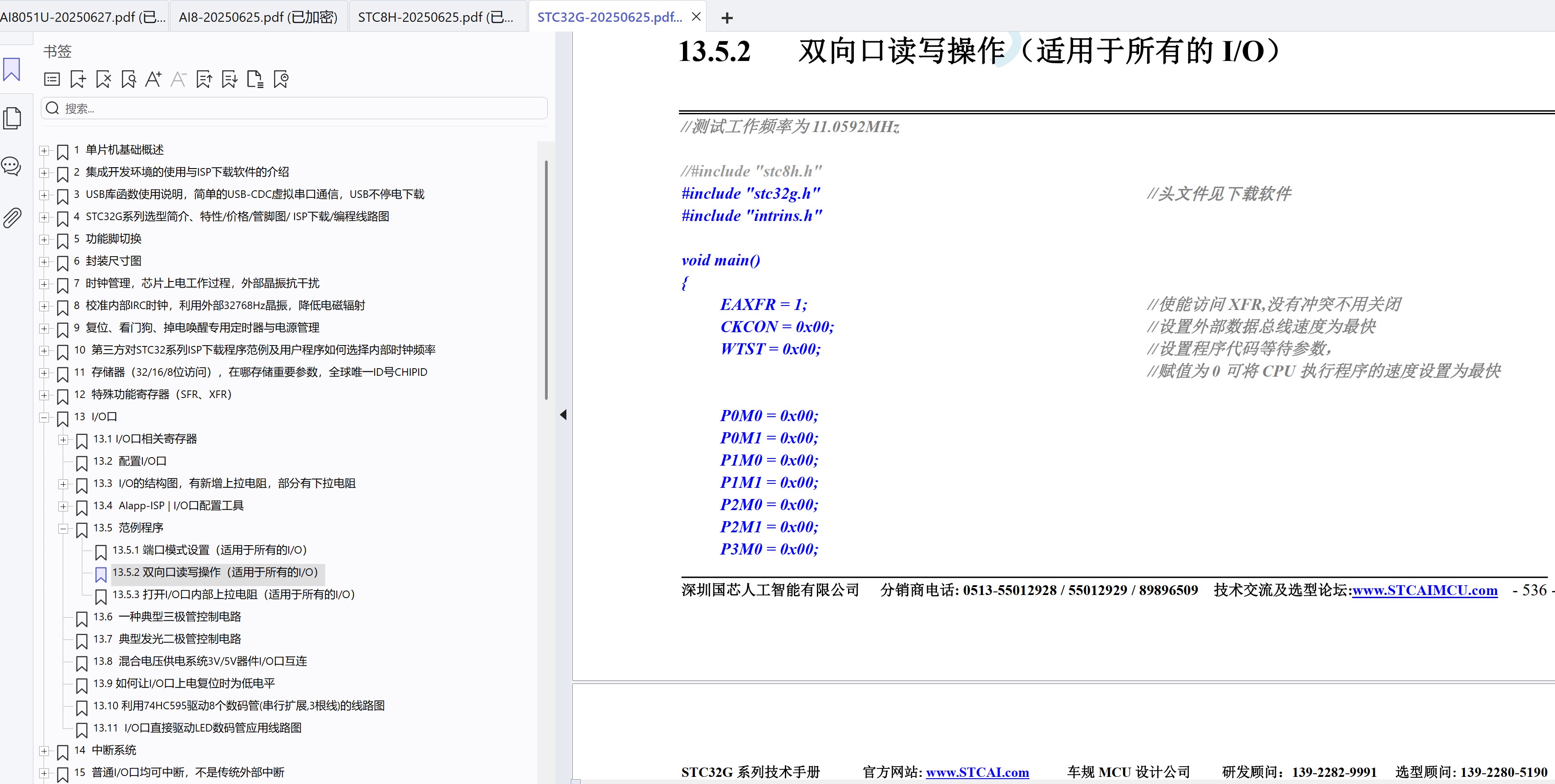

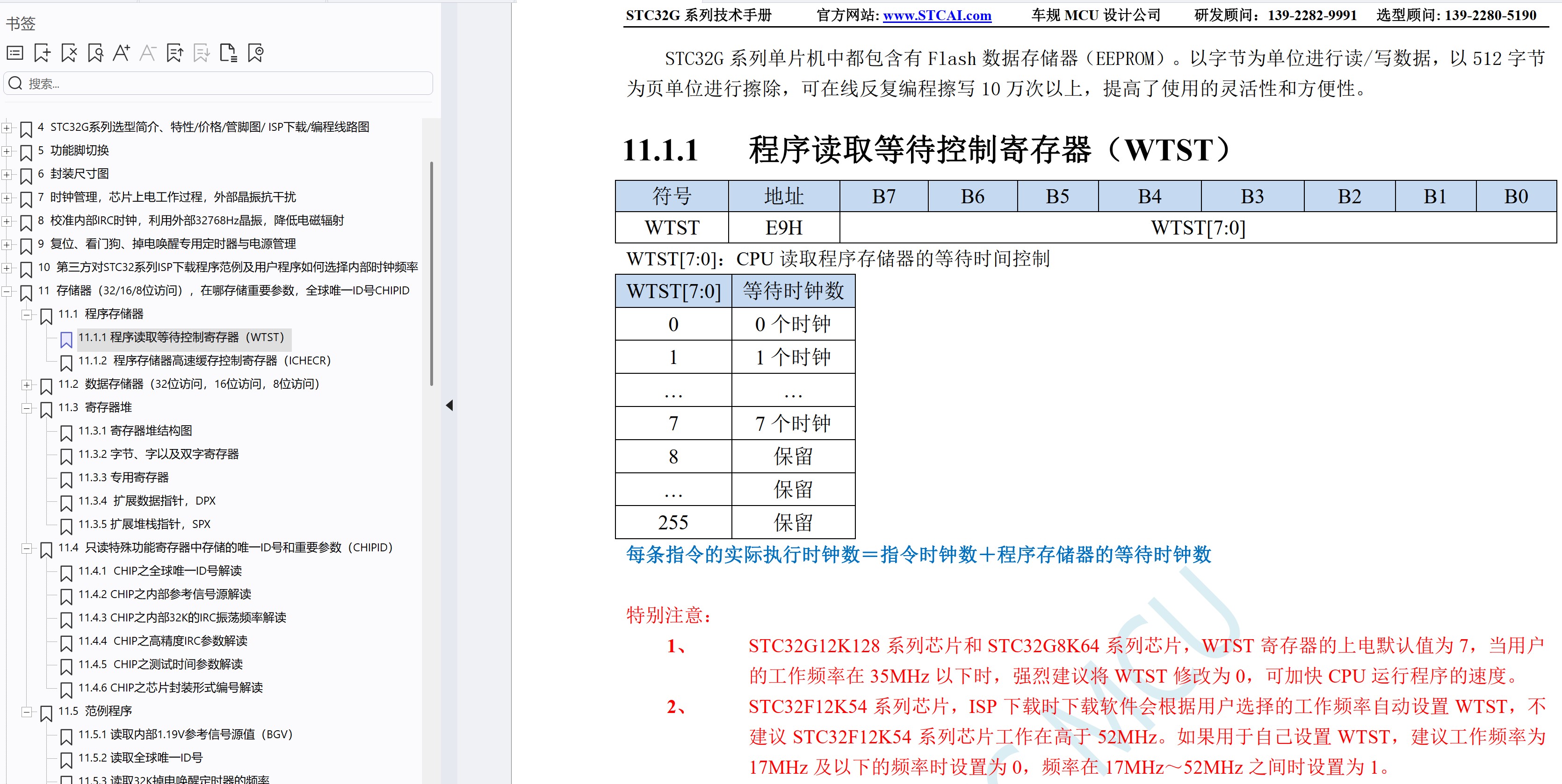

 楼主| 发表于 2025-6-29 10:30:04 | 显示全部楼层
谢谢神大侠!将 P_SW2 |= 0x80;改为EAXFR = 1; WTST = 0;CKCON = 0; 就正确了!哎。。。

发表于 2025-6-29 10:32:14 | 显示全部楼层
其实数据手册,跑马灯的程序,也有这 2行啊:

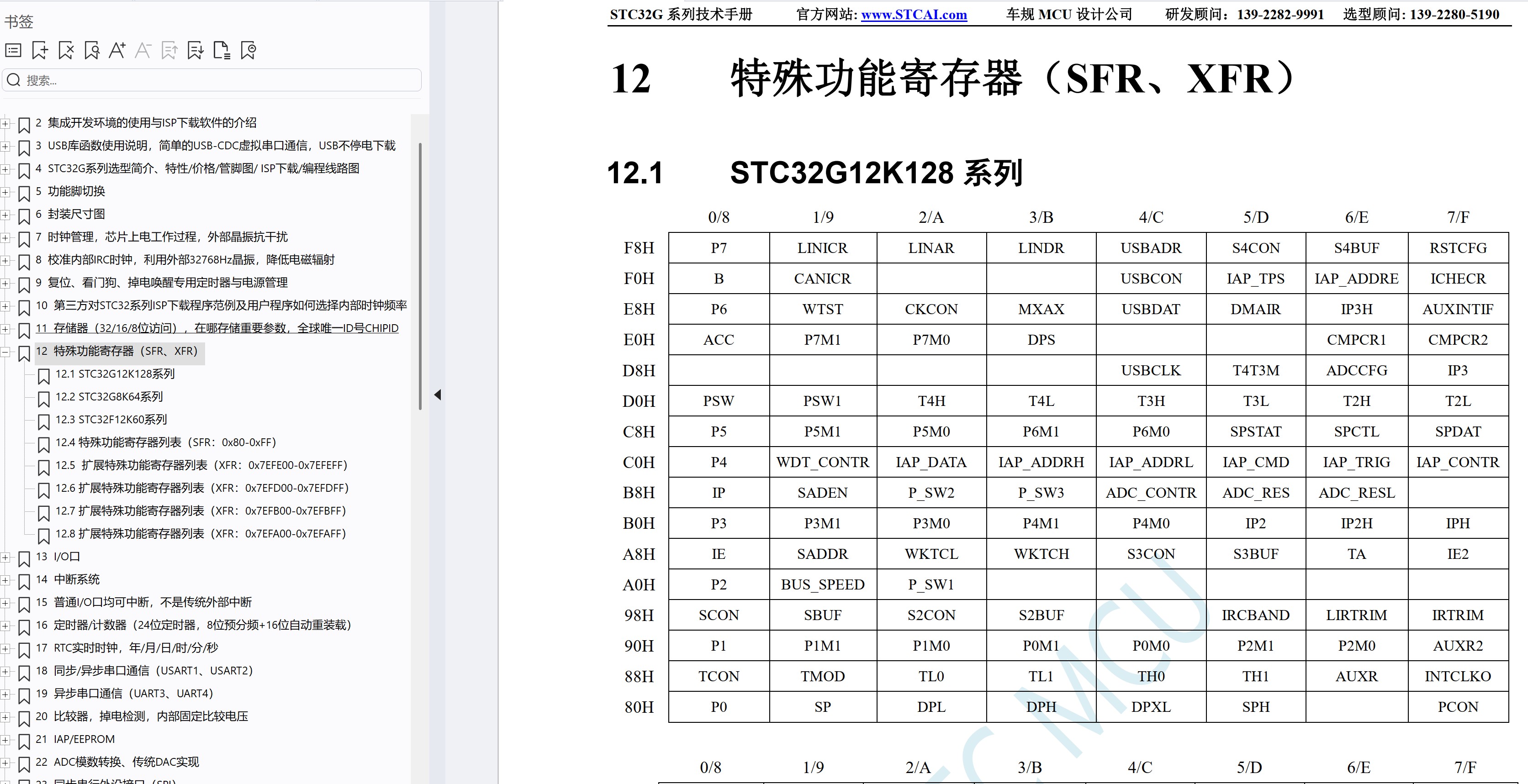

发表于 2025-6-29 10:33:37 | 显示全部楼层

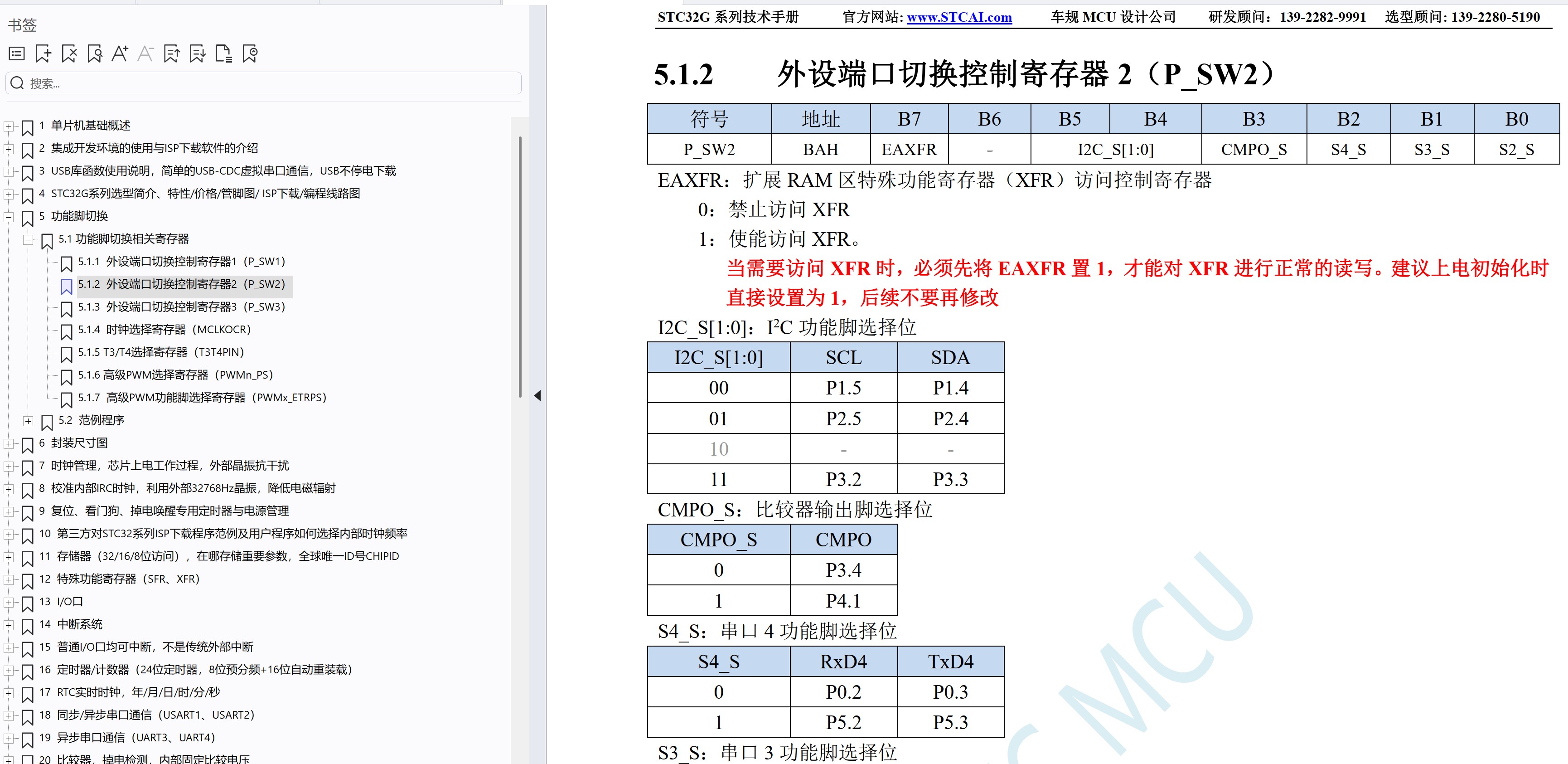

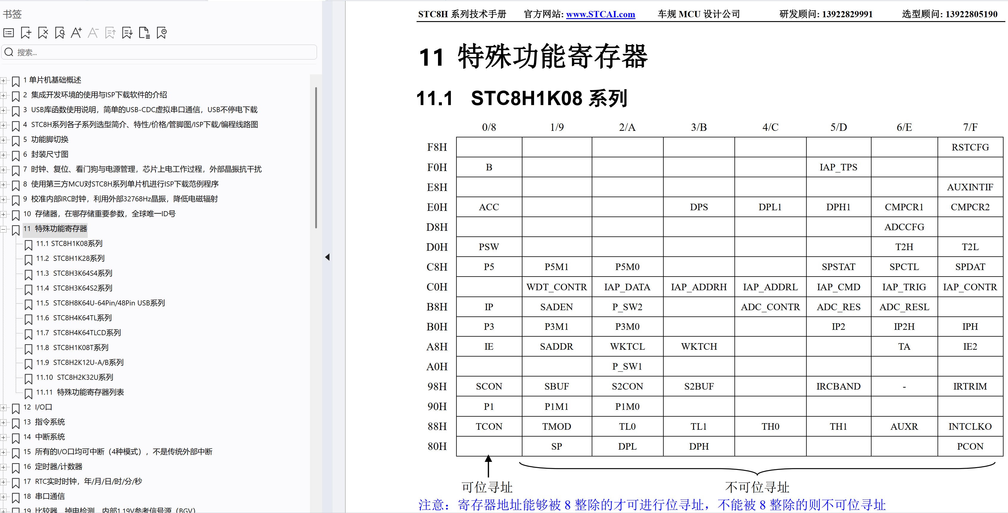

//将 P_SW2 |= 0x80;改为EAXFR = 1;
改了,想回到 STC8H8K64U 就又要改了;
这个位,32位51,可以位寻址,8位不能位寻址;
STC8H 数据手册:

发表于 2025-6-29 10:54:09 | 显示全部楼层

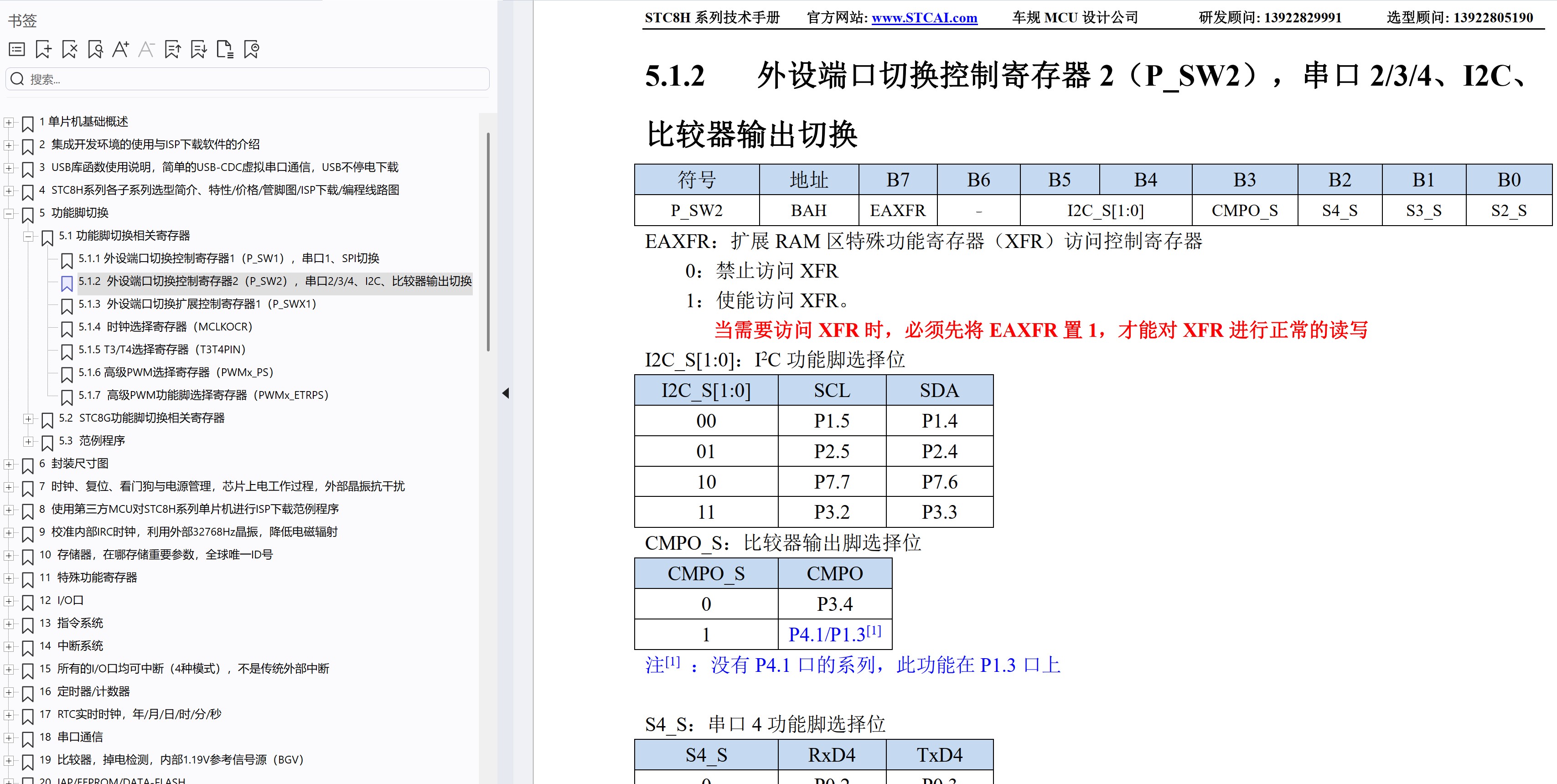

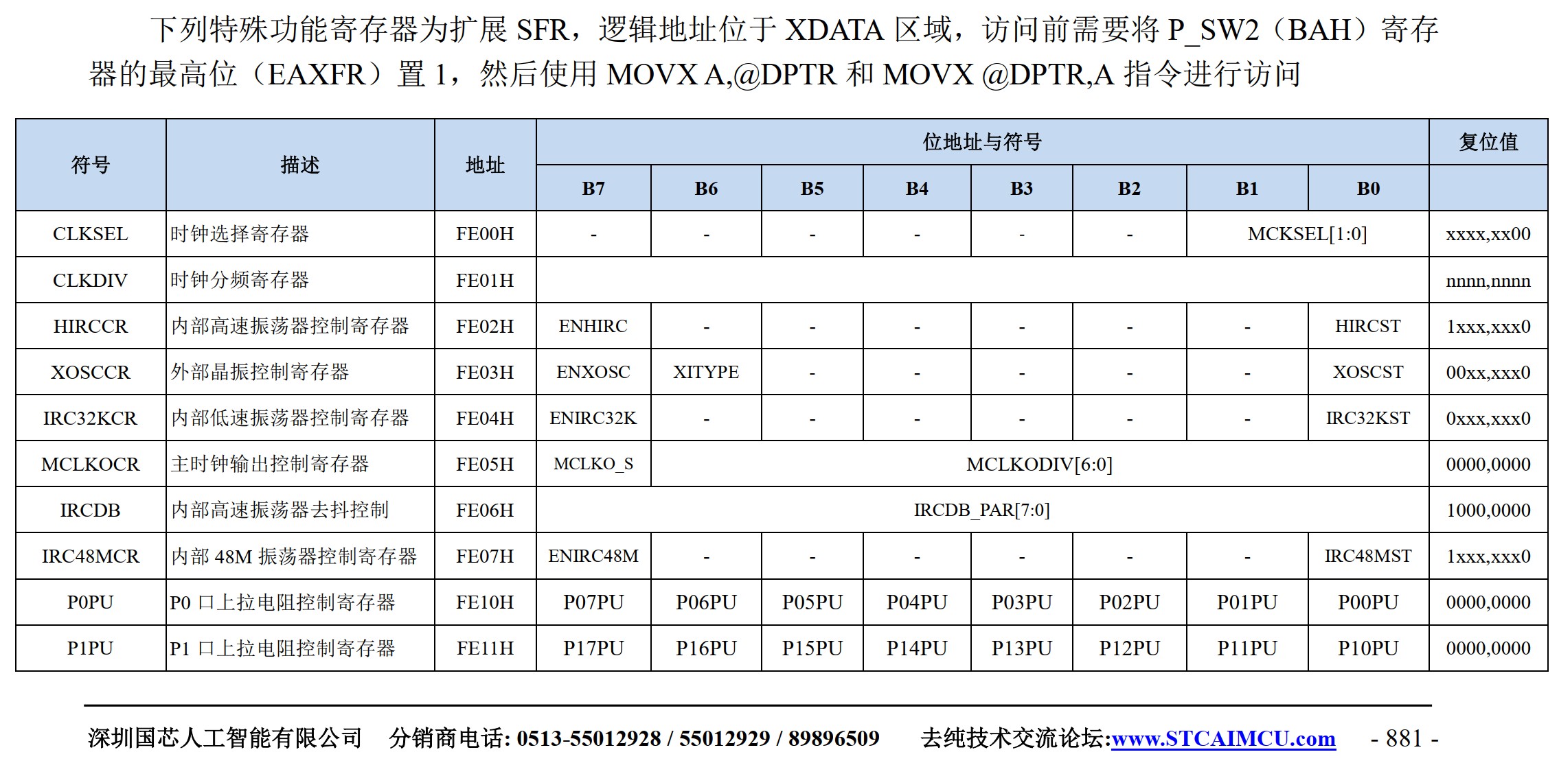

在 寄存器章节 要增加一节:
允许访问扩展的特殊功能寄存器EAXFR, 取指令不减速,访问片内部XRAM不减速
增加新的:
12   特殊功能寄存器(SFR, XFR), EAXFR允许访问XFR
12.1   EAXFR 允许访问扩展的XFR,  取指令不减速,访问片内部XRAM不减速
增加新的:
13     特殊功能寄存器(SFR, XFR), EAXFR允许访问XFR
13.1  EAXFR 允许访问扩展的XFR,  取指令不减速,访问片内部XRAM不减速
增加新的:
11    特殊功能寄存器(SFR, XFR), EAXFR允许访问XFR
11.1  EAXFR, 允许访问扩展的特殊功能寄存器,XFR

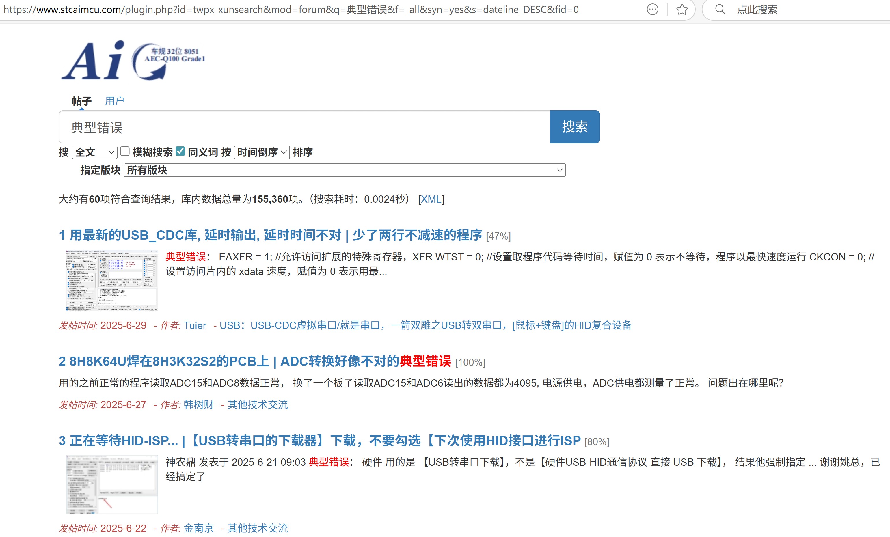

发表于 2025-6-29 11:00:58 | 显示全部楼层
一起前进,遇到问题,咱们论坛一起解决 !
解决后,典型问题,加个【典型错误】关键字,方便后续坛友搜索

 楼主| 发表于 2025-6-29 15:47:12 | 显示全部楼层
建议将官网上最新的USB_CDC库文件, STC32G, 范例程序中
P_SW2 |= 0x80;
后面少了 2行的 不减速程序也加上,并加以特别说明,否则像我一样的人偷懒移植程序时很容易疏忽。
        WTST = 0;        //设置取程序代码等待时间,赋值为 0 表示不等待,程序以最快速度运行
        CKCON = 0;        //设置访问片内的 xdata 速度,赋值为 0 表示用最快速度访问,不增加额外的等待时间
