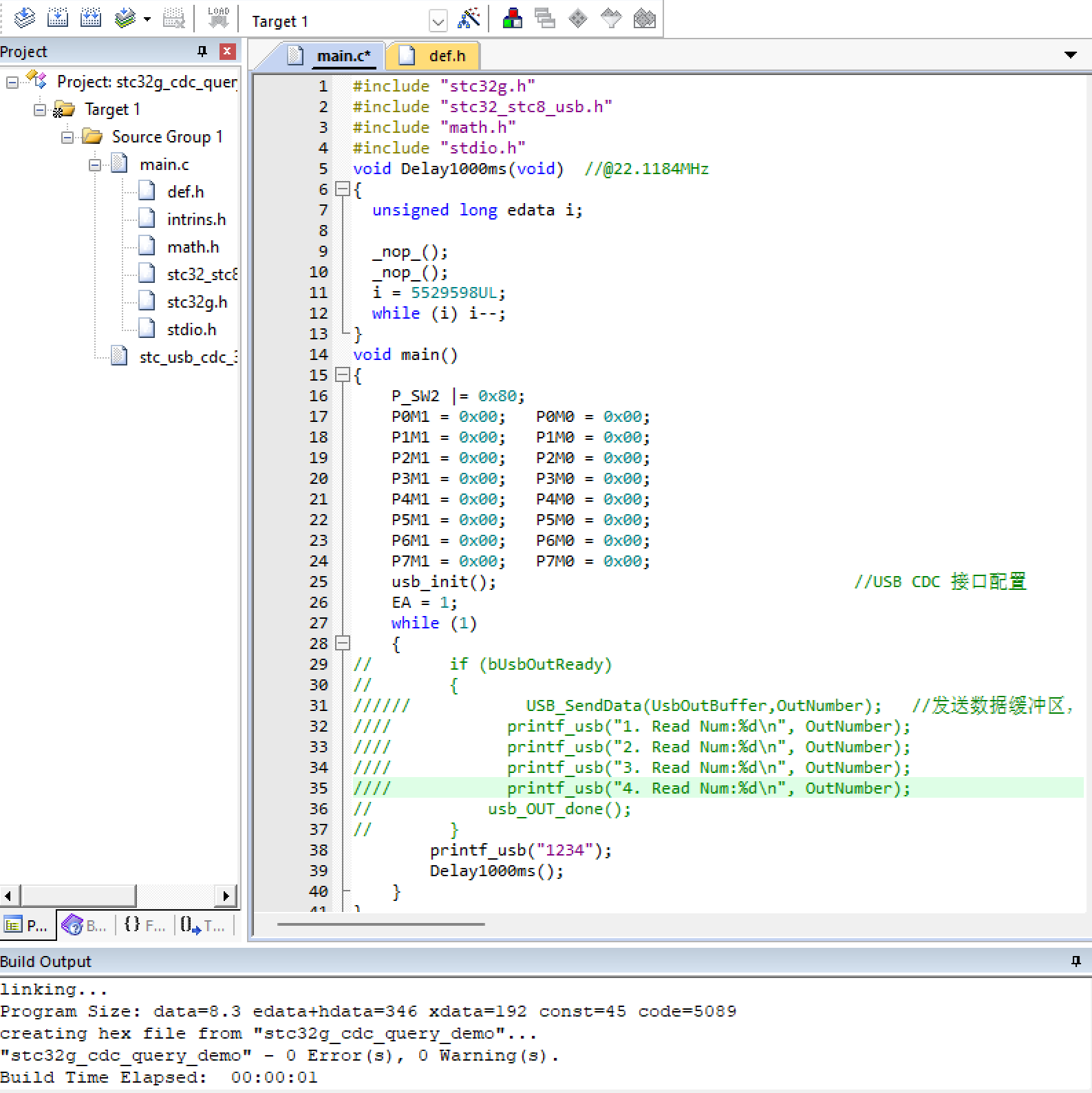

发表于 2025-6-29 09:53:03 | 显示全部楼层 |阅读模式

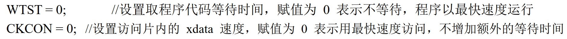

典型错误:
        EAXFR = 1;        //允许访问扩展的特殊寄存器,XFR
        WTST = 0;        //设置取程序代码等待时间,赋值为 0 表示不等待,程序以最快速度运行
        CKCON = 0;        //设置访问片内的 xdata 速度,赋值为 0 表示用最快速度访问,不增加额外的等待时间
少了上面 2行 不减速的  程序,记录在这,方便大家查阅

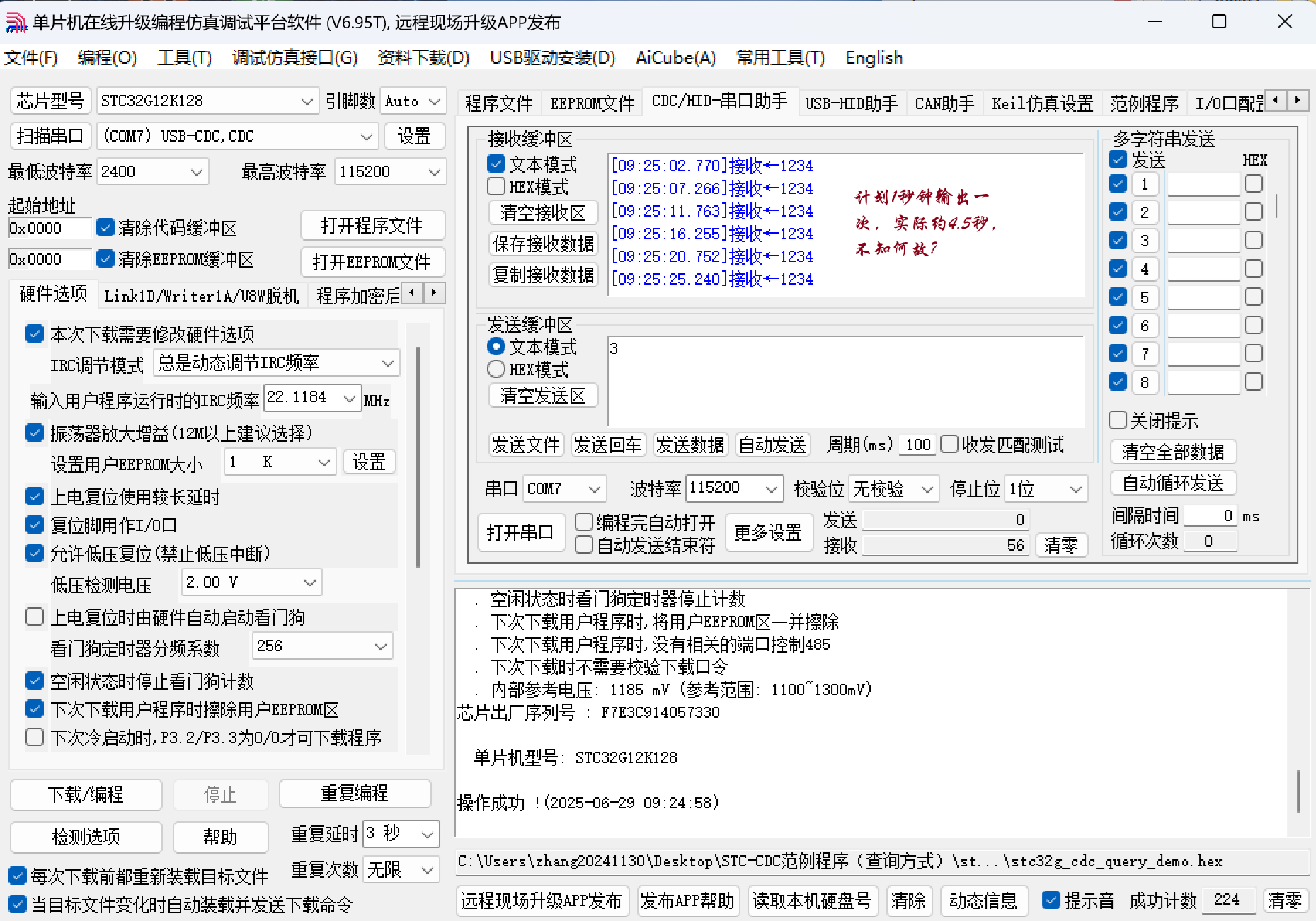

为了验证延时程序,在官网下载了USB_CDC查询方式范例程序,
未改动源程序,只是在主循环里加了延时程序。
将printf_usb延时1秒输出,结果大约要4.5秒才输出1次,不知为何?
请大佬们验证。

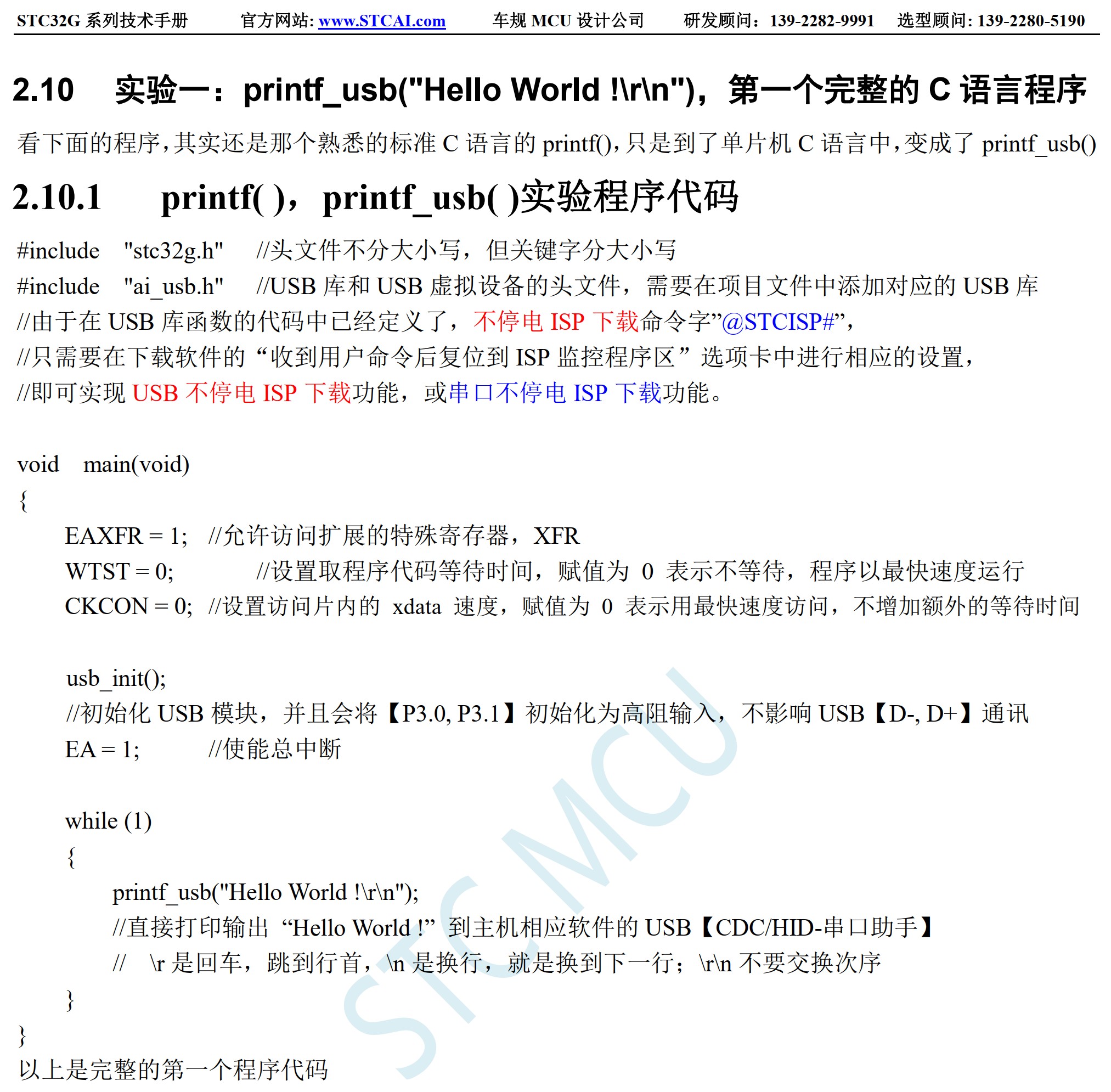

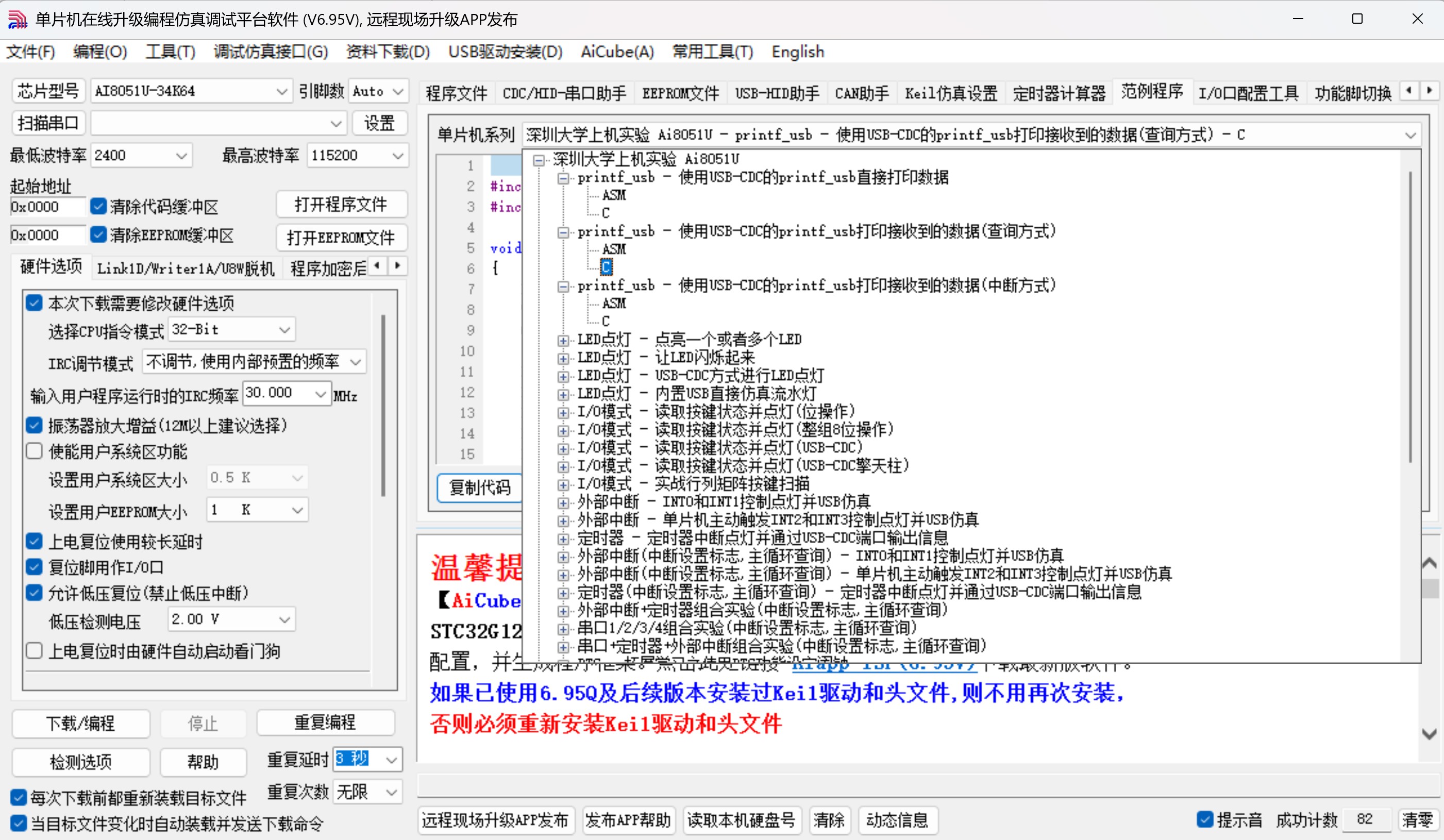

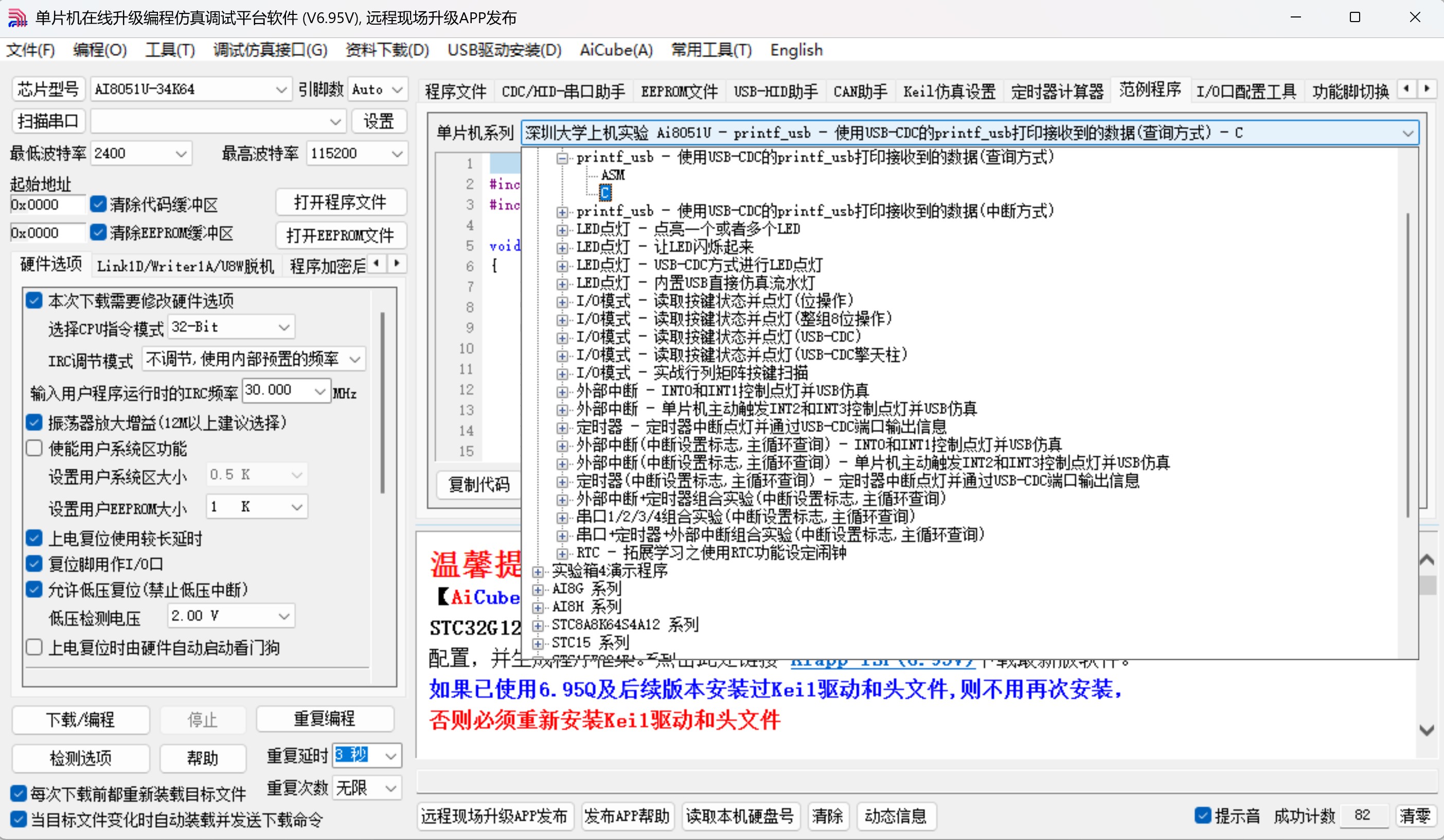

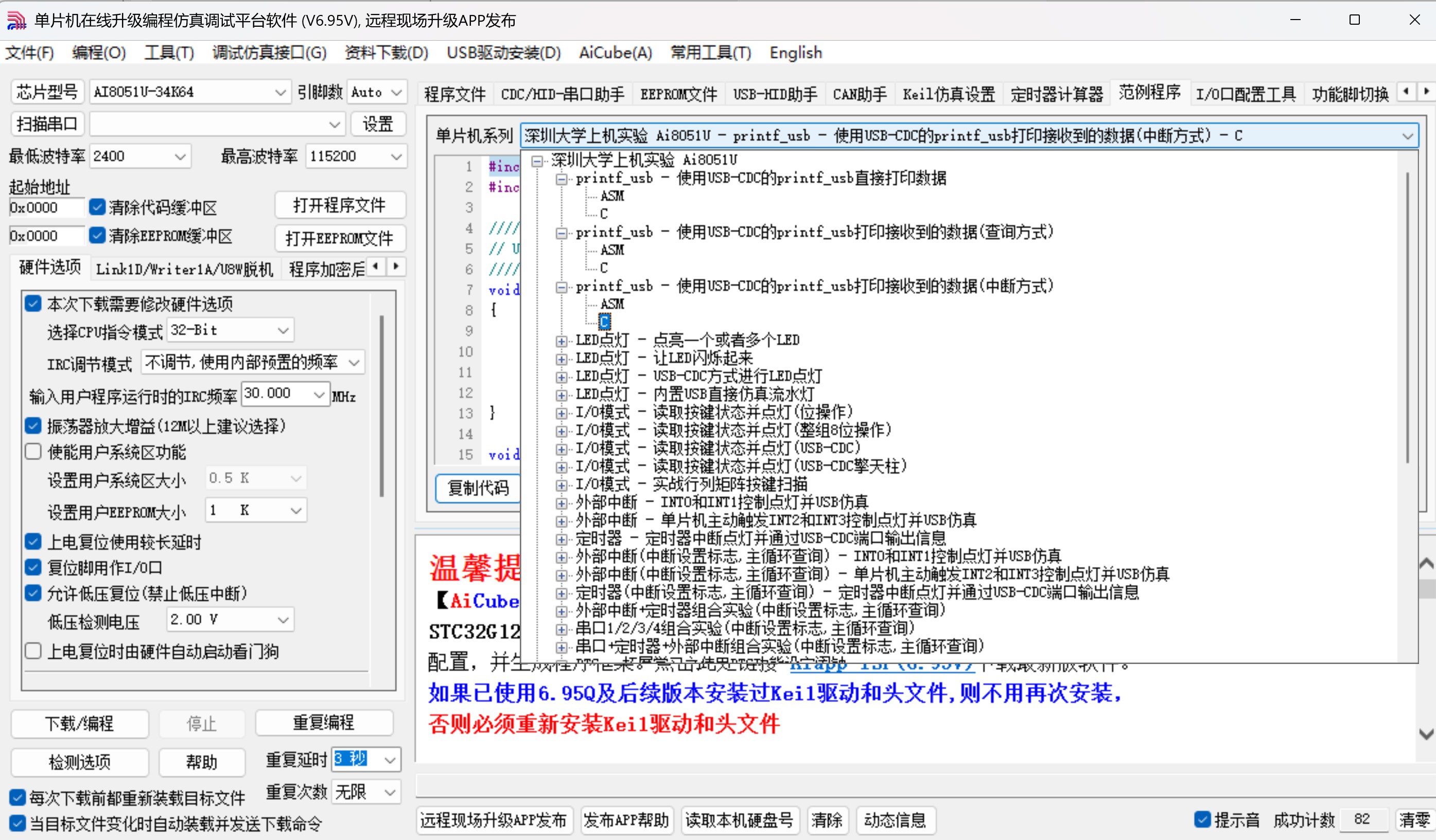

 楼主| 发表于 2025-6-29 10:14:32 | 显示全部楼层

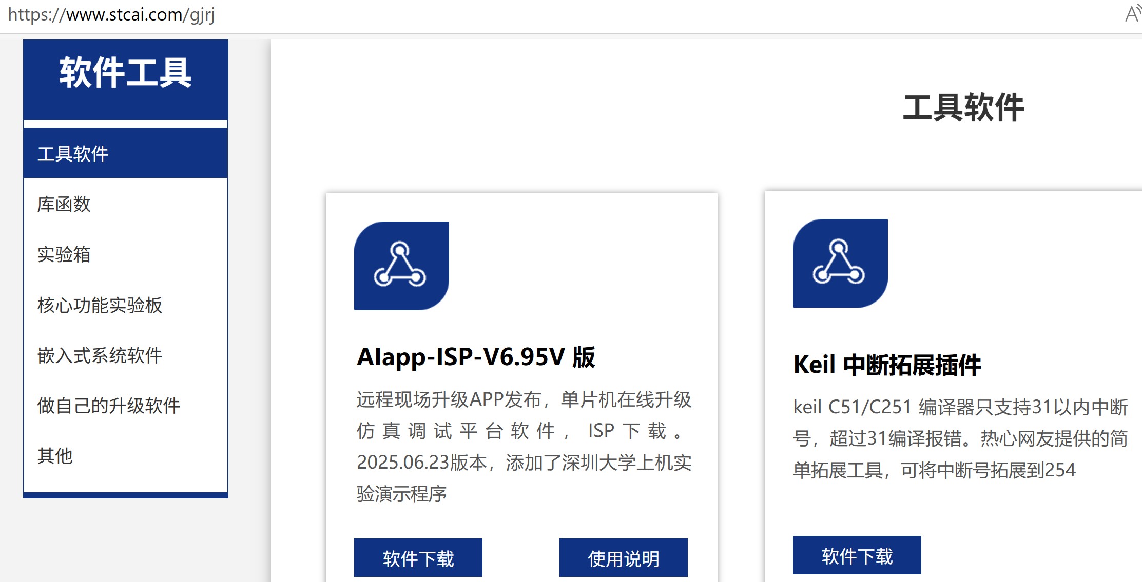

就是官网上的范例程序,我的是STC32G12K128屠龙刀,用的也是最新ISP版本。我要用延时输出。只是在主循环里加了延时,没有其它任务,就是简单验证一下输出正确与否。原来的库文件没问题的。
在我给的资料的基础上,再前进 [attachimg]106501[/attachimg] [attachimg]106502[/attachimg] [attachimg]106503[/attachimg]  详情 回复 发表于 2025-6-29 10:19

发表于 2025-6-29 10:19:42 | 显示全部楼层
Tui*** 发表于 2025-6-29 10:14
就是官网上的范例程序,我要用延时输出。只是在主循环里加了延时,没有其它任务,就是简单验证一下输出正确 ...

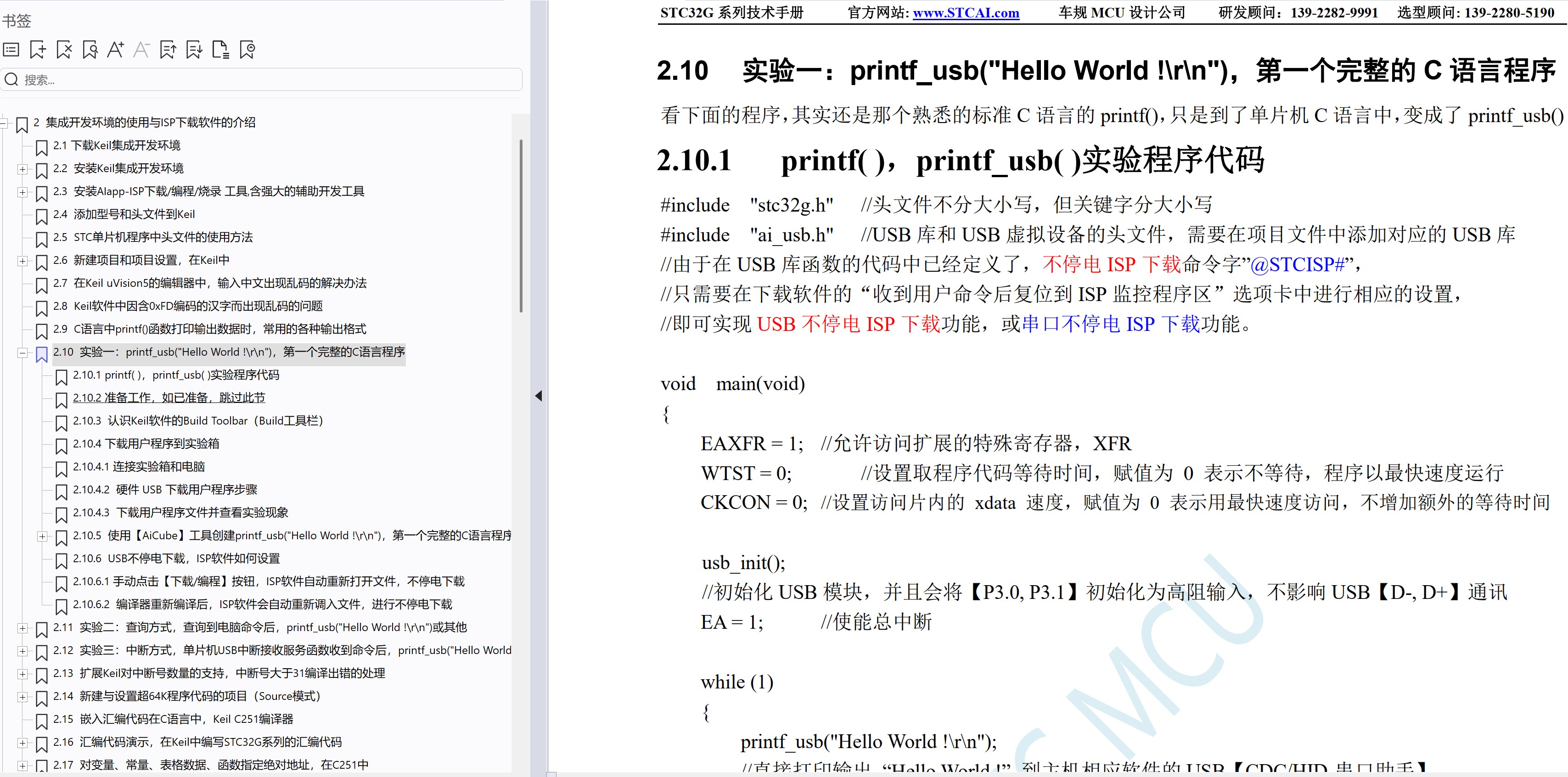

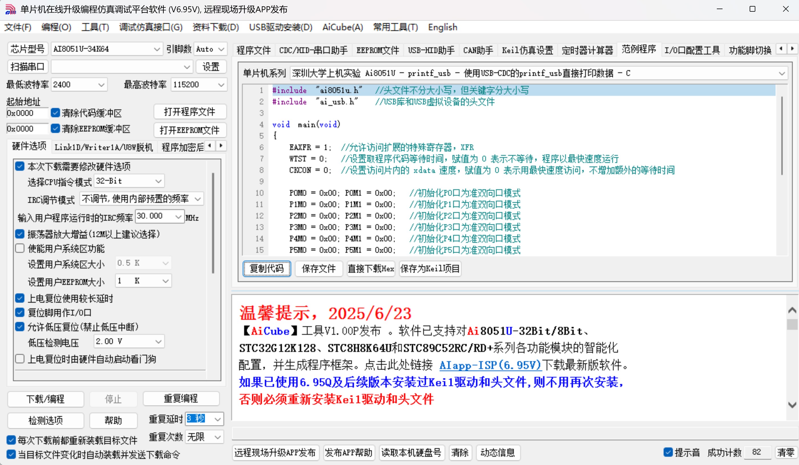

在我给的资料的基础上,再前进
25428
发表于 2025-6-29 10:22:56 | 显示全部楼层

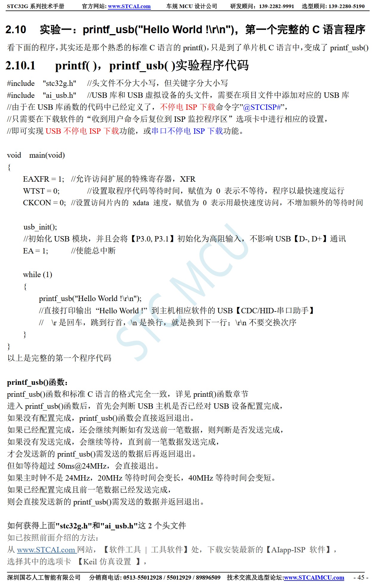

以我给的程序为准:
#include  "ai8051u.h"        //头文件不分大小写,但关键字分大小写
#include  "ai_usb.h"        //USB库和USB虚拟设备的头文件
void  main(void)

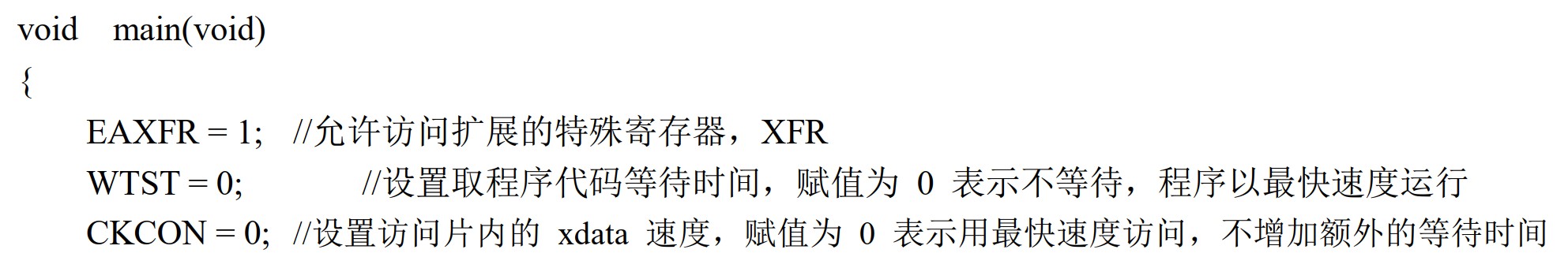

发表于 2025-6-29 10:25:11 | 显示全部楼层
楼主没用我给的最新资料:
void  main(void)
25428
发表于 2025-6-29 10:27:35 | 显示全部楼层
楼主程序,至少目前目测:少了下面两行
