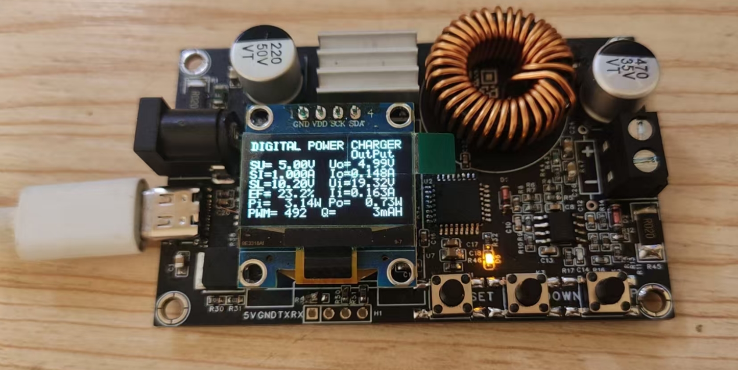

数控电源-恒压/恒流,STC32G-HSPWM做BUCK降压式开关电源-PID控制

成功点亮啦
做好的成品(套件也行)有剩余吗?有偿转给我1-2套,让我也学习一下  发表于 2025-11-28 13:20
做得小而紧凑,漂亮!多测试下各种恒压、恒流输出的响应。  详情 回复 发表于 2025-8-11 00:12

"手工校准方法:
程序中默认校准系数,编译、下载程序,从GND供电12V (而不是从输入 DC插座,设计时没考虑到这点),并且允许输出"
这里的GND是指哪里呢?
电源输入滤波电容的负极就是GND,也是原理图上的地。  详情 回复 发表于 2025-8-11 00:11

 楼主| 发表于 2025-8-11 00:11:03 | 显示全部楼层
zxc*** 发表于 2025-8-9 23:29
"手工校准方法:
程序中默认校准系数,编译、下载程序,从GND供电12V (而不是从输入 DC插座,设计时没考 ...
8317
17932
 楼主| 发表于 2025-8-11 00:12:20 | 显示全部楼层

发表于 2025-8-22 17:33:33 | 显示全部楼层
请问:这个buck电源,可不可以用来驱动风机,水泵之类的感性负载?
可以的。  详情 回复 发表于 2025-8-22 23:53

 楼主| 发表于 2025-8-22 23:53:17 | 显示全部楼层
可以的。

发表于 2025-9-25 08:44:05 | 显示全部楼层
有做过380v的电压电流吗
我没有直接测试更高电压的,但原理一样,只需要将输出电路处理,全部使用高压的器件,包括MOSFET、供电电压、左右电容、分压电阻要多个串联等等。  详情 回复 发表于 2025-9-25 15:30
