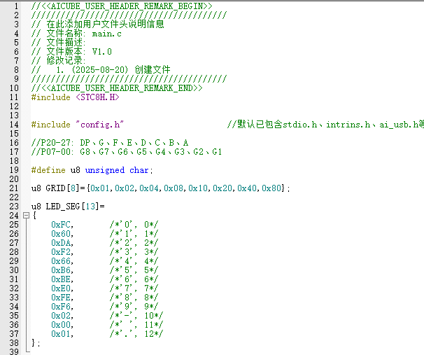

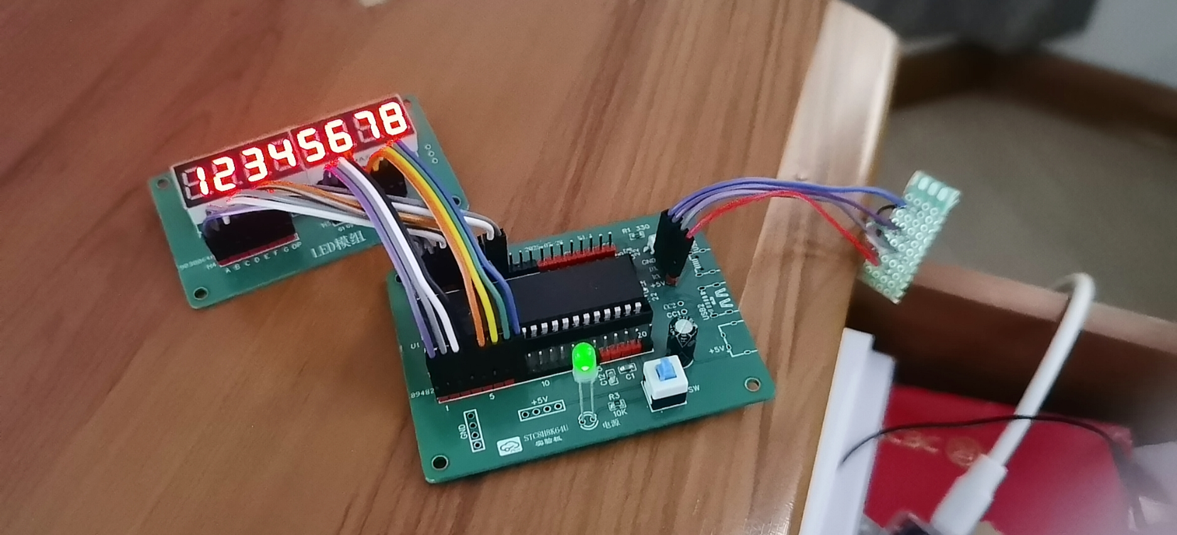

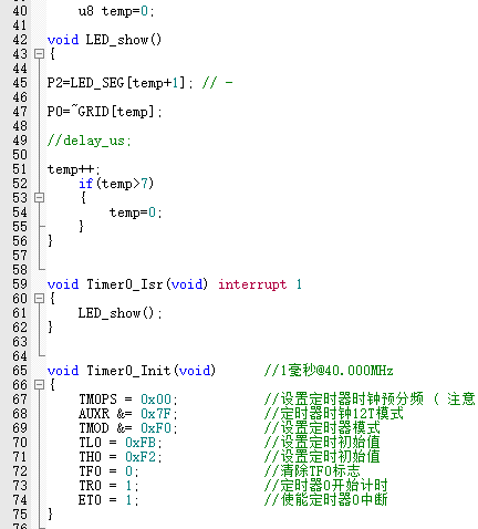

今天用数码管搭建了动态显示,简单的几行代码搞了好几天。下节准备用实物代替虚拟键盘和数码管,直接学矩阵键盘。

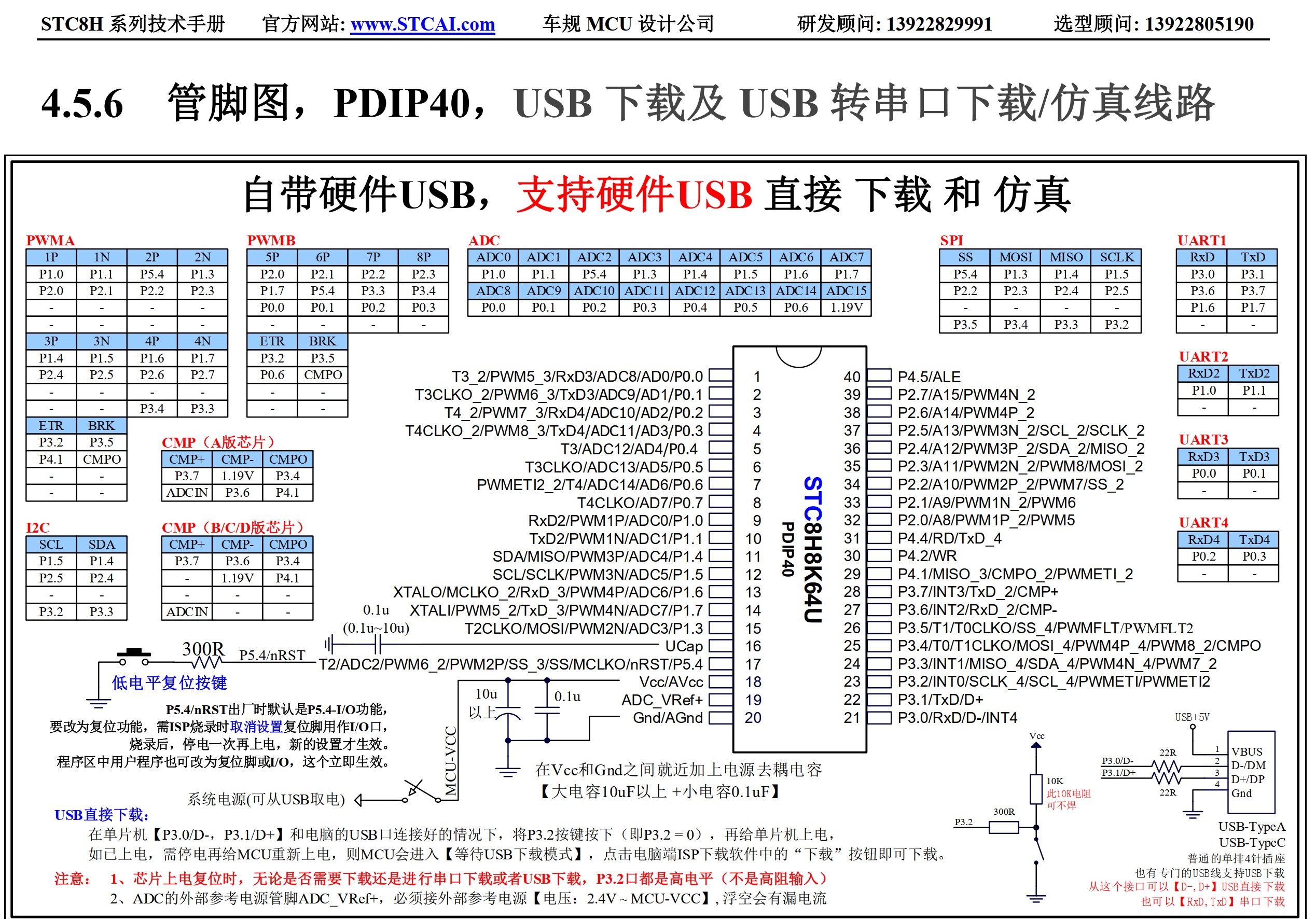

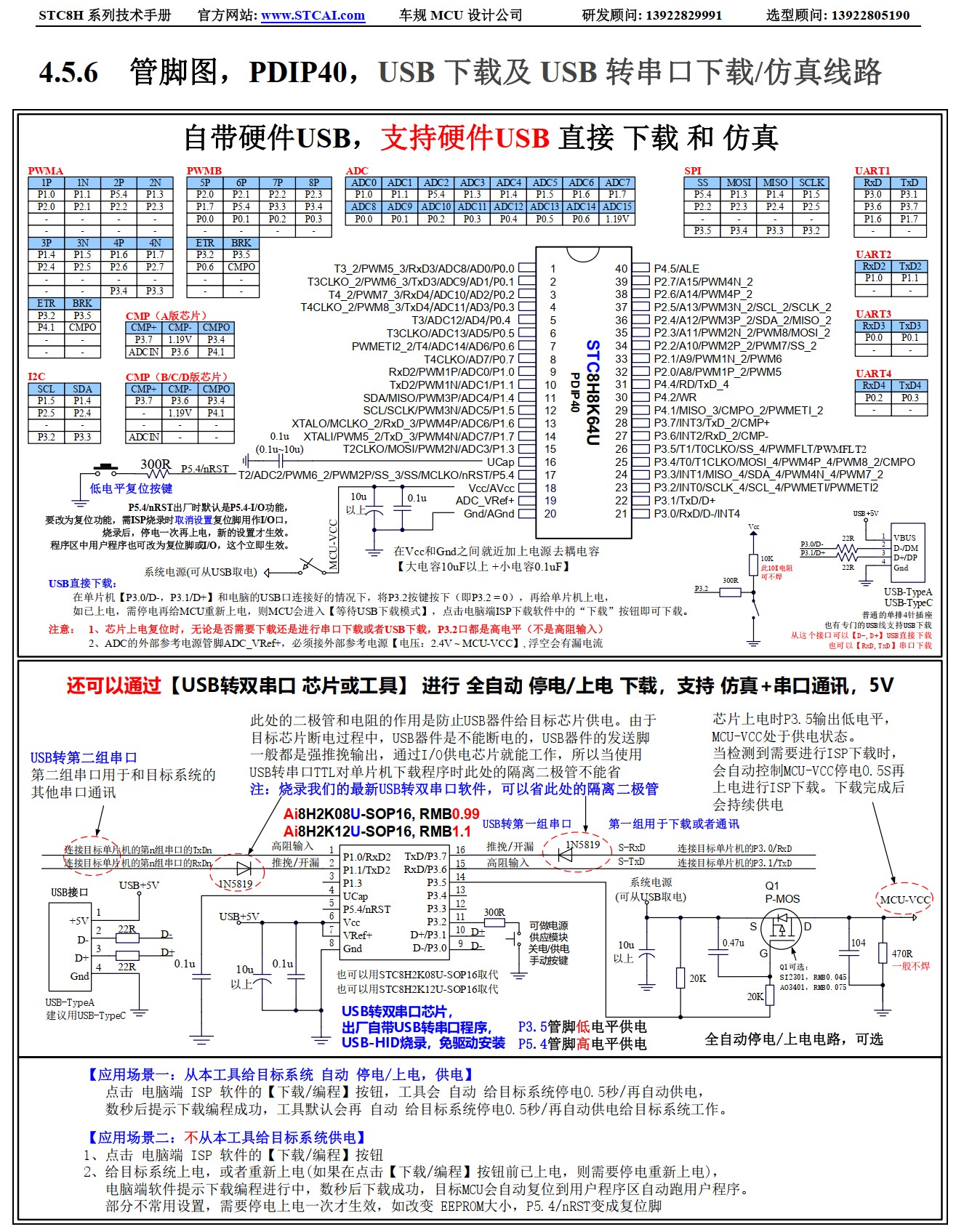

最近在试验单片机时,会遇到自动下载不成功,需要手动断电源,是不是与滤波电容过在有关?

天主教一下:为什么这个USB经常找不到?下载后立刻变成(COM1)通信端口,需要手动重新按P32接地才行?
