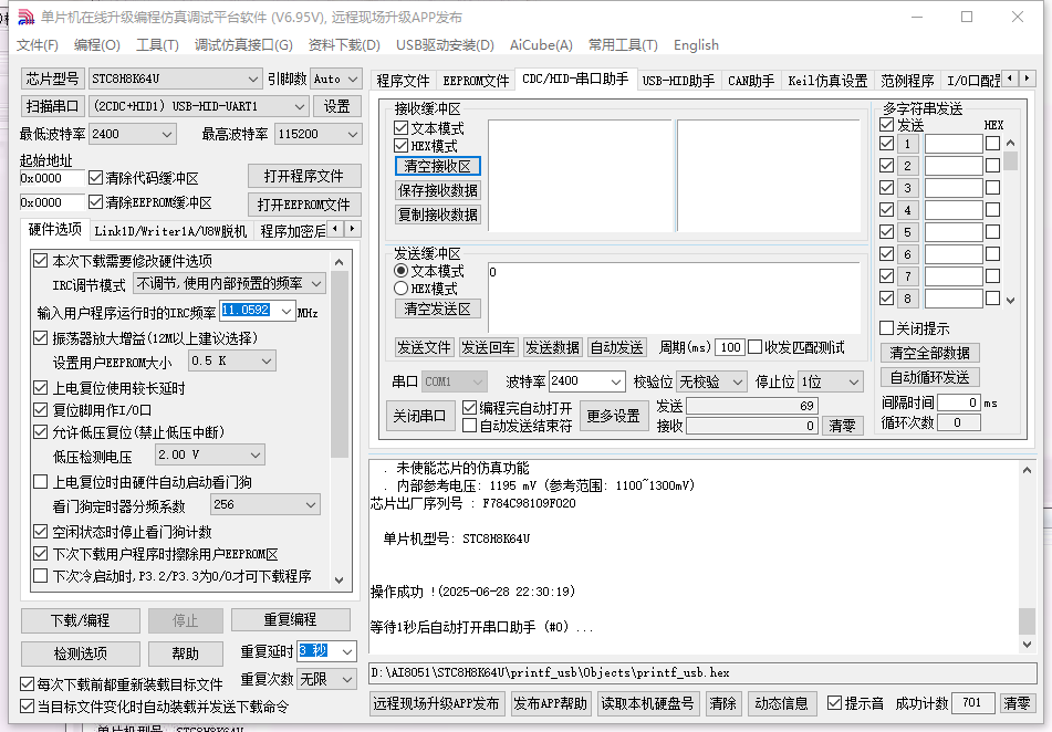

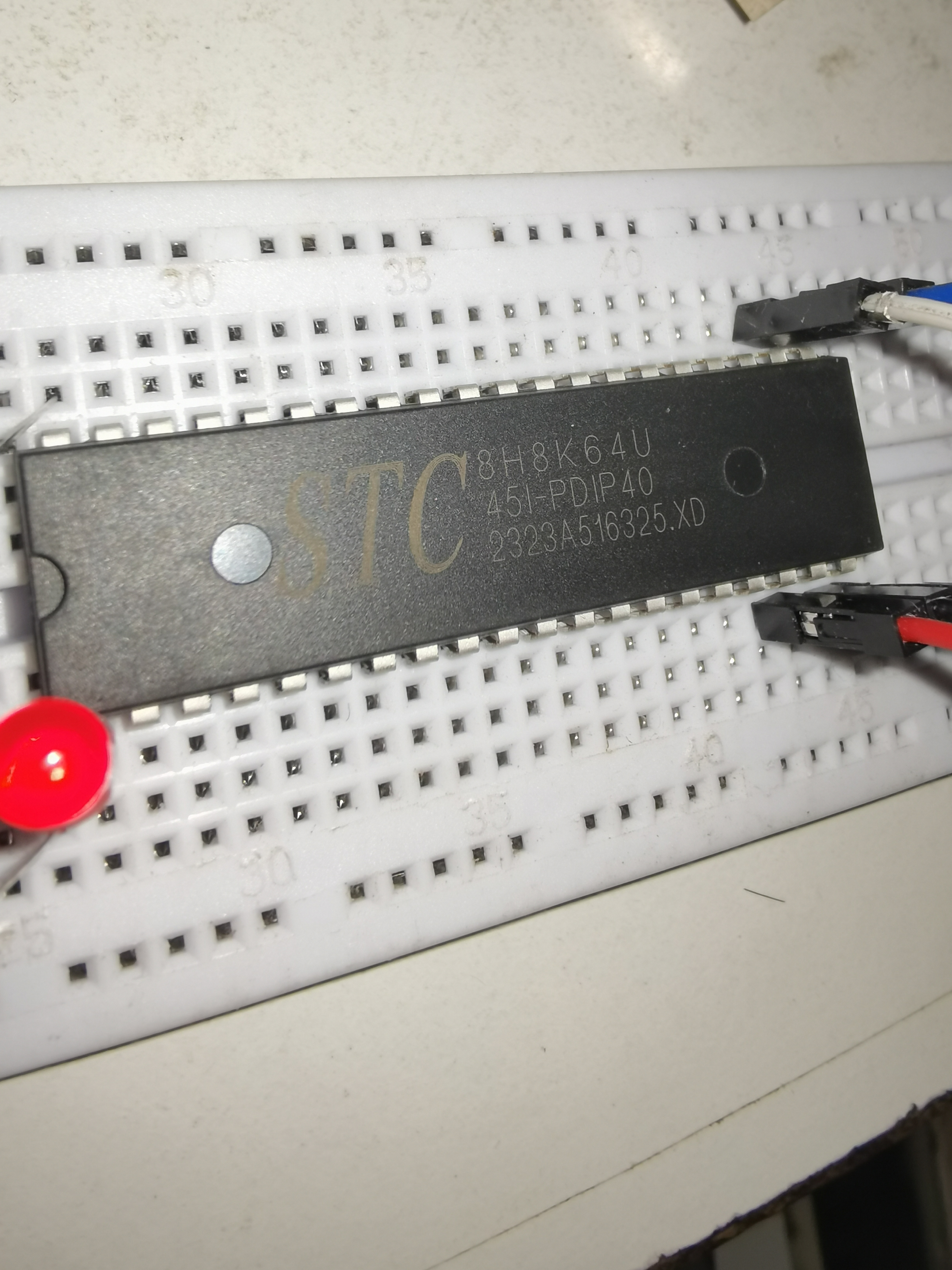

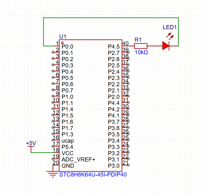

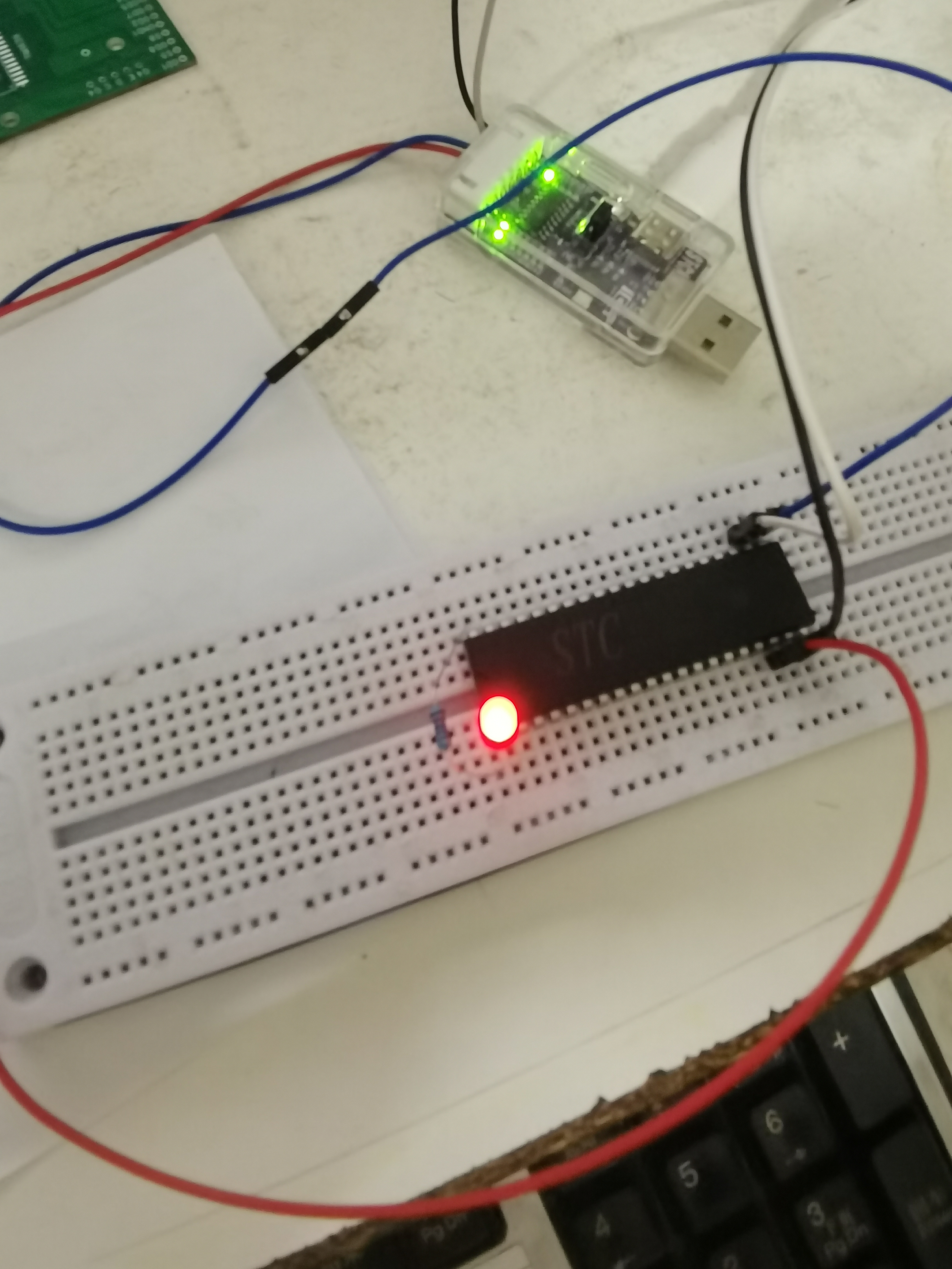

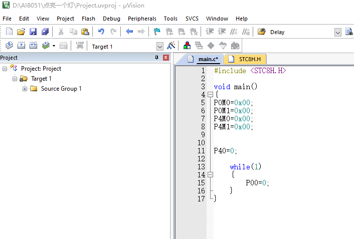

前段时间淘了一块 8H8K64U,
这几天看视频,正好跟着学,没有实验箱,直接上面包板。
由于MCU管脚不一样,经实验代码修改了一下,没有问题。
编译通过,下载正常:
正式点亮一个LED灯,哈哈。。。。
明天继续学习。

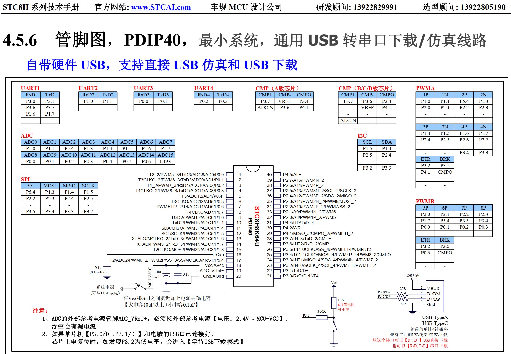

ADC_VREF+ 建议短接到 MCU-VCC
  • 打卡总天数:418
  • 最近打卡:2026-05-29 11:30:12
851
23300

谢谢指导。
以前看到过VREF接到VCC,所以接线之前特地网上查了,说是不用接。下次实验时接上VCC。
一直想着直接用MCU下载,因为没用过所以不敢用。正好这几天研究研究。
