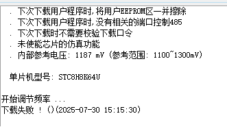

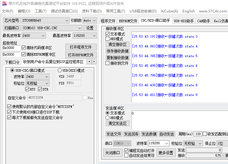

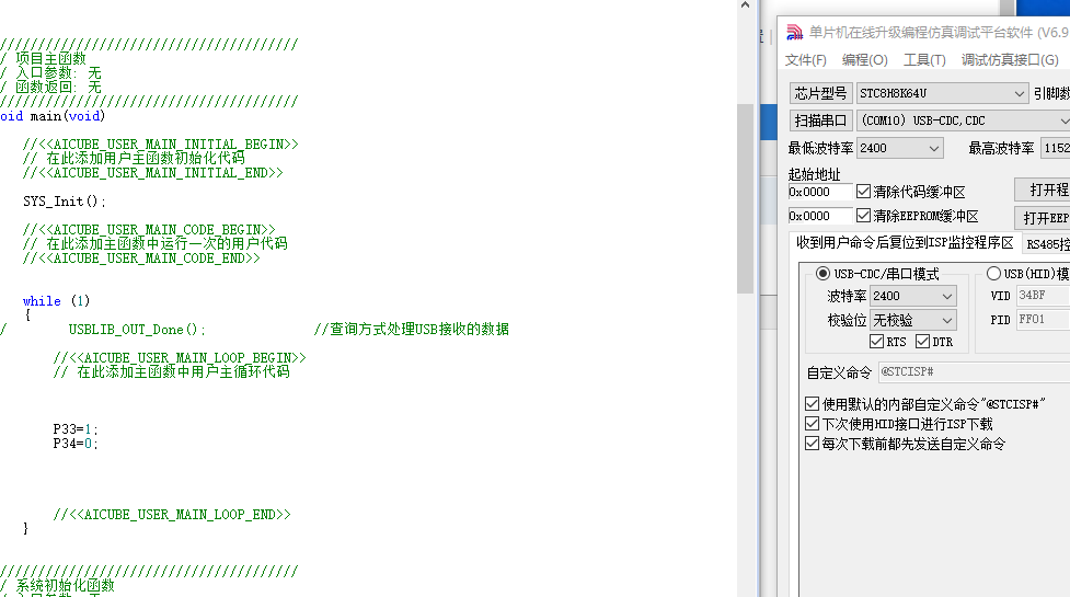

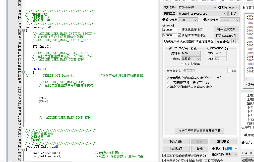

发表于 2025-7-30 15:20:34 | 显示全部楼层
换了一台电脑,然后就各种下载失败,偶尔成功,有时还要人为断电源一次。以前是100%成功,插到后面的USB也不行。

发表于 2025-7-30 17:14:27 | 显示全部楼层

发表于 2025-7-30 17:21:10 | 显示全部楼层
https://www.stcaimcu.com/forum.p ... 1288&pid=114370
USB转双串口工具可以按此贴里面的方法重新更新一下

发表于 2025-7-31 20:23:45 | 显示全部楼层
32位80*** 发表于 2025-7-30 17:21
https://www.stcaimcu.com/forum.php?mod=redirect&goto=findpost&ptid=11288&pid=114370
USB转双串口工具 ...
谢谢!
可能有点水土不服,这两天又好了一点,再看看。

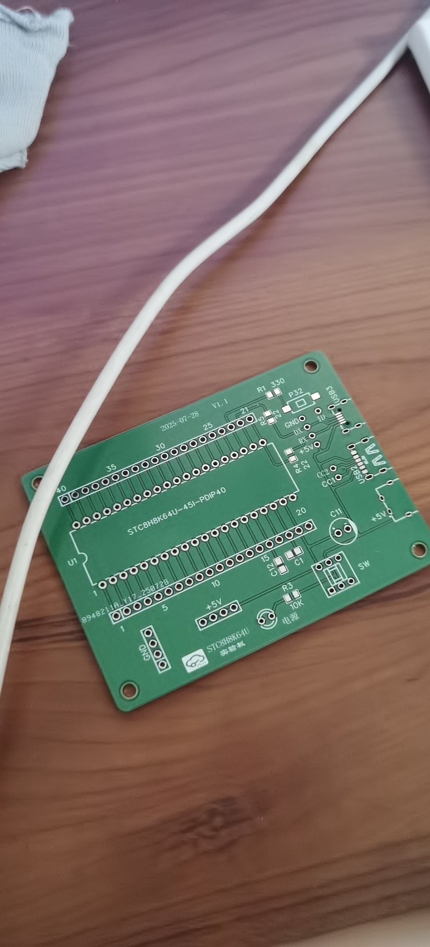

发表于 2025-8-4 15:32:21 | 显示全部楼层
打板到了,准备开干!

发表于 2025-8-6 22:06:24 | 显示全部楼层
终于把硬件折腾好了。接地焊盘竟然没接地,然后USB不能识别,仔细一看MCU可能是拆机件,引脚太脏
本来准备按视频多接几个LED,不搞了,继续学习下一节。

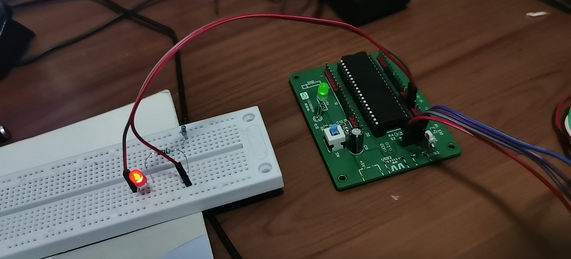

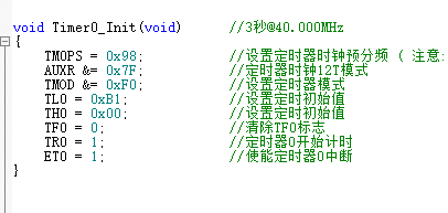

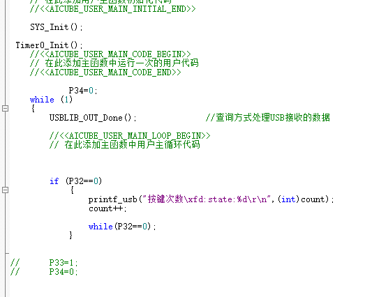

发表于 2025-8-7 16:03:09 | 显示全部楼层
继续学习,第五集:定时器中断
视频中的是AI8051U,我的是STC8H8K64U,好象不太一样,看来要换个视频学了。
上个学习实验图:
按键正常,串口打印也正常,就是定时器不正常,设置3秒,感觉0.5秒都没有,估计是没匹配好。
  • 打卡总天数:376
