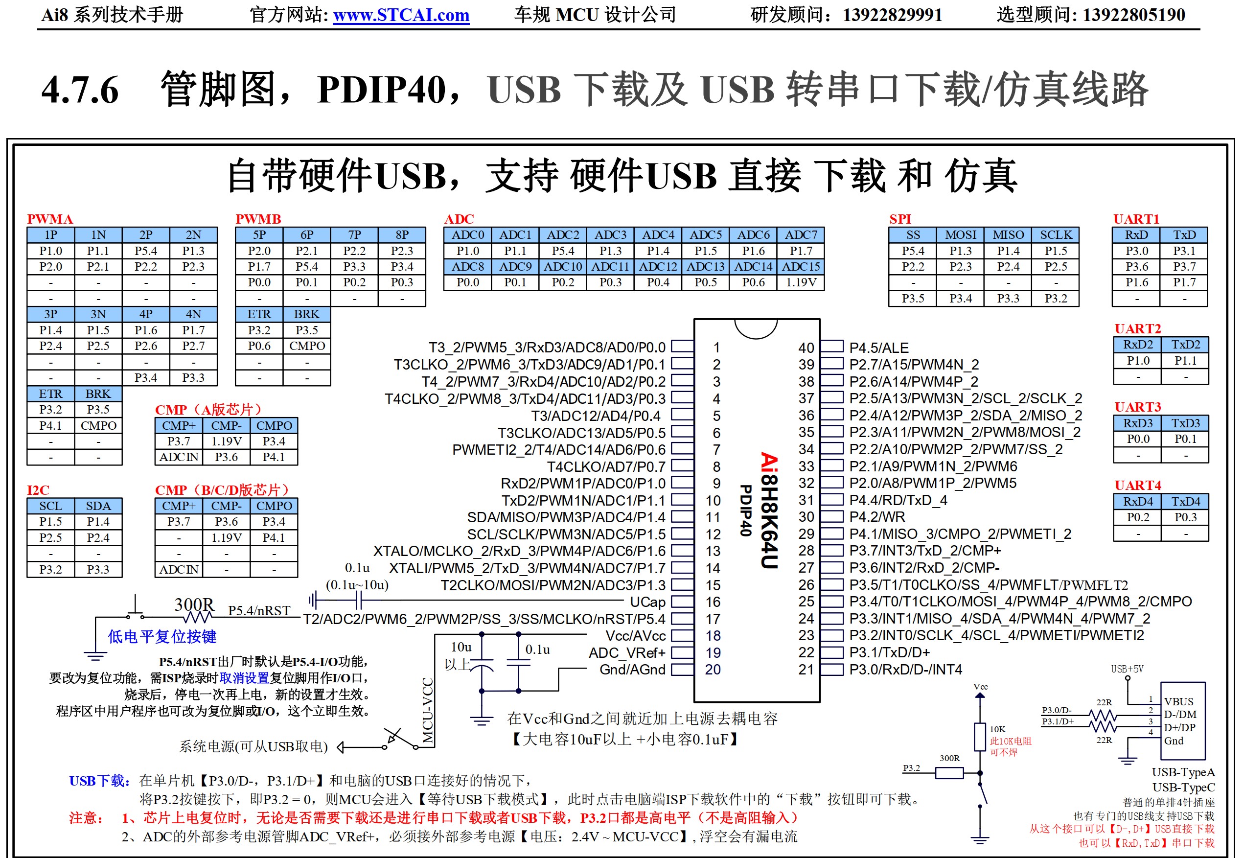

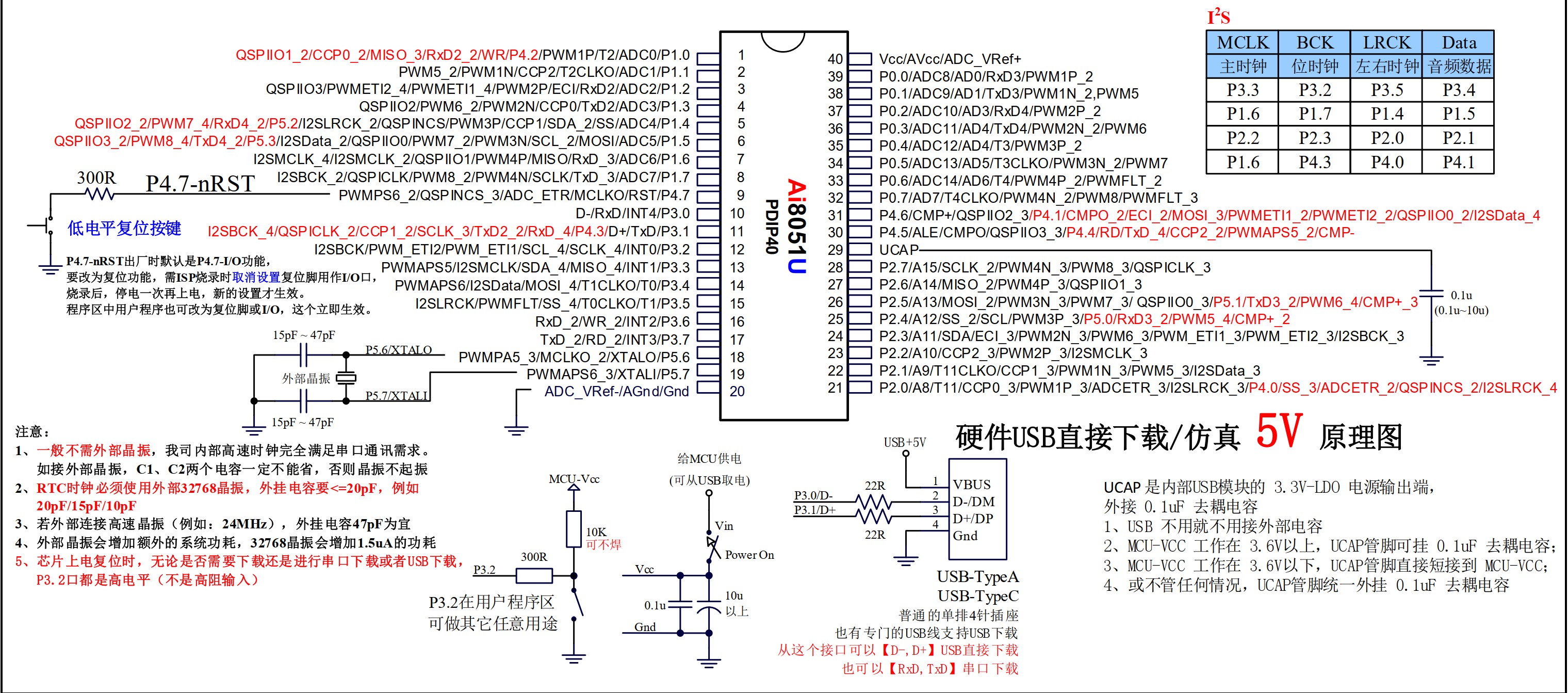

楼主不认真看数据手册啊:
===内部的 USB-LDO3.3V输出管脚 UCAP 要外挂1个 0.1uF以上的电容
还嫌弃我们讲的太细 ???

发表于 2025-7-6 11:19:43 | 显示全部楼层
神*** 发表于 2025-7-5 23:10
楼主不认真看数据手册啊:
还嫌弃我们讲 ...
非也。
我说的太细是指选择MCU型号时每个都要读一遍,太粗是没有结合代码中“6、7”在仿真中设置,对于初学者一头雾水。
至于那个电容,实验电路经常是能省就省,能通过就行。不想这次还这么重要,少了它就不行。
  • 打卡总天数:376
  • 最近打卡:2026-05-29 09:47:28
89
278
278

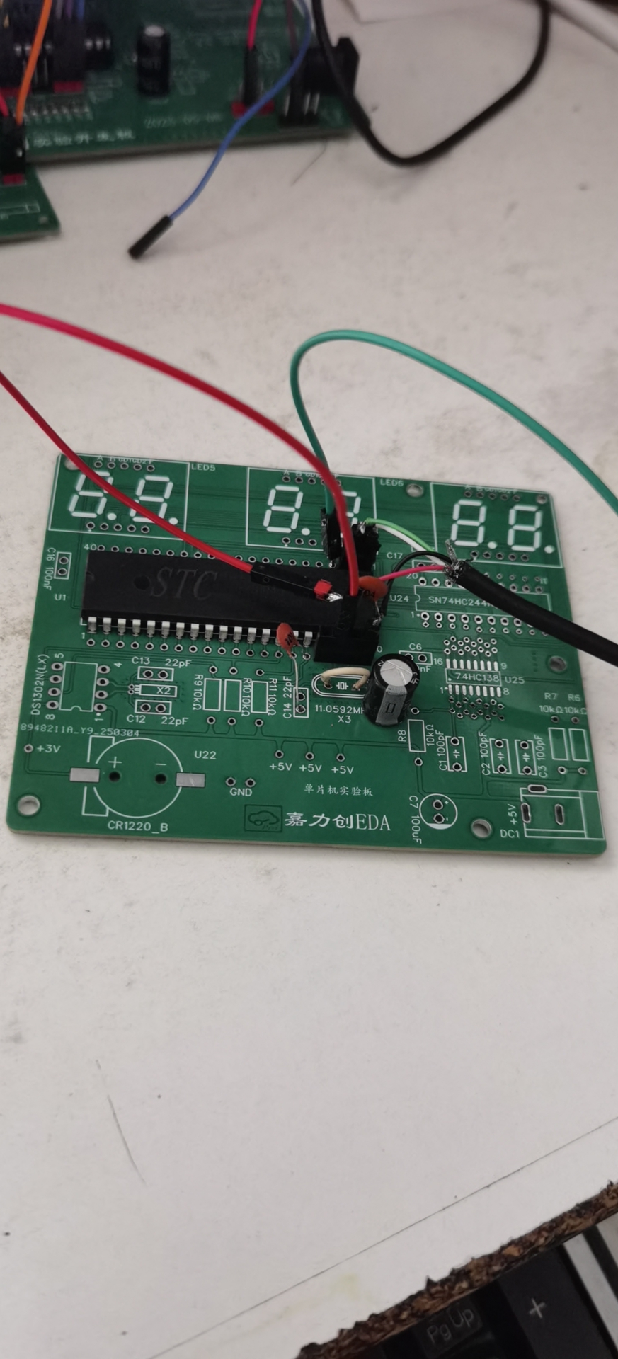

发表于 2025-7-6 11:27:09 | 显示全部楼层
一开始怀疑是面包板问题,翻出以前的STC89C52实验板简单飞个线,D-、D+上的两个22Ω电阻也省略了。

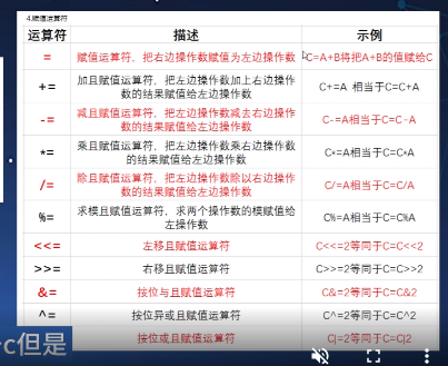

发表于 2025-7-8 10:00:18 | 显示全部楼层
第三集 C语言基础
    0基础,这个在以后的实验中慢慢学吧。目前只能记住一些常用的。
截几张图,留个记号。
