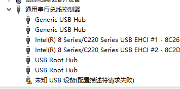

发表于 2025-6-30 14:30:58 | 显示全部楼层
与USB直连后,出现这个提示,不是不用驱动吗?哪里出了问题。

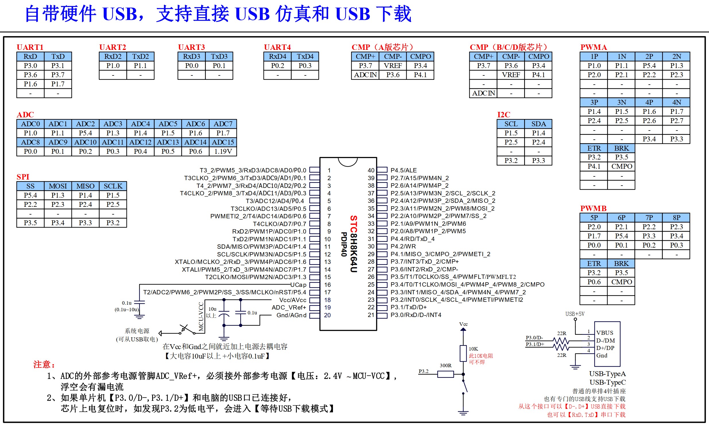

忘了上图:
楼主不认真看数据手册啊: ===内部的 USB-LDO3.3V输出管脚 UCAP 要外挂1个 0.1uF以上的电容 [attachimg]107392[/attachimg] [attachimg]107393[/attachimg]  详情 回复 发表于 2025-7-5 23:10

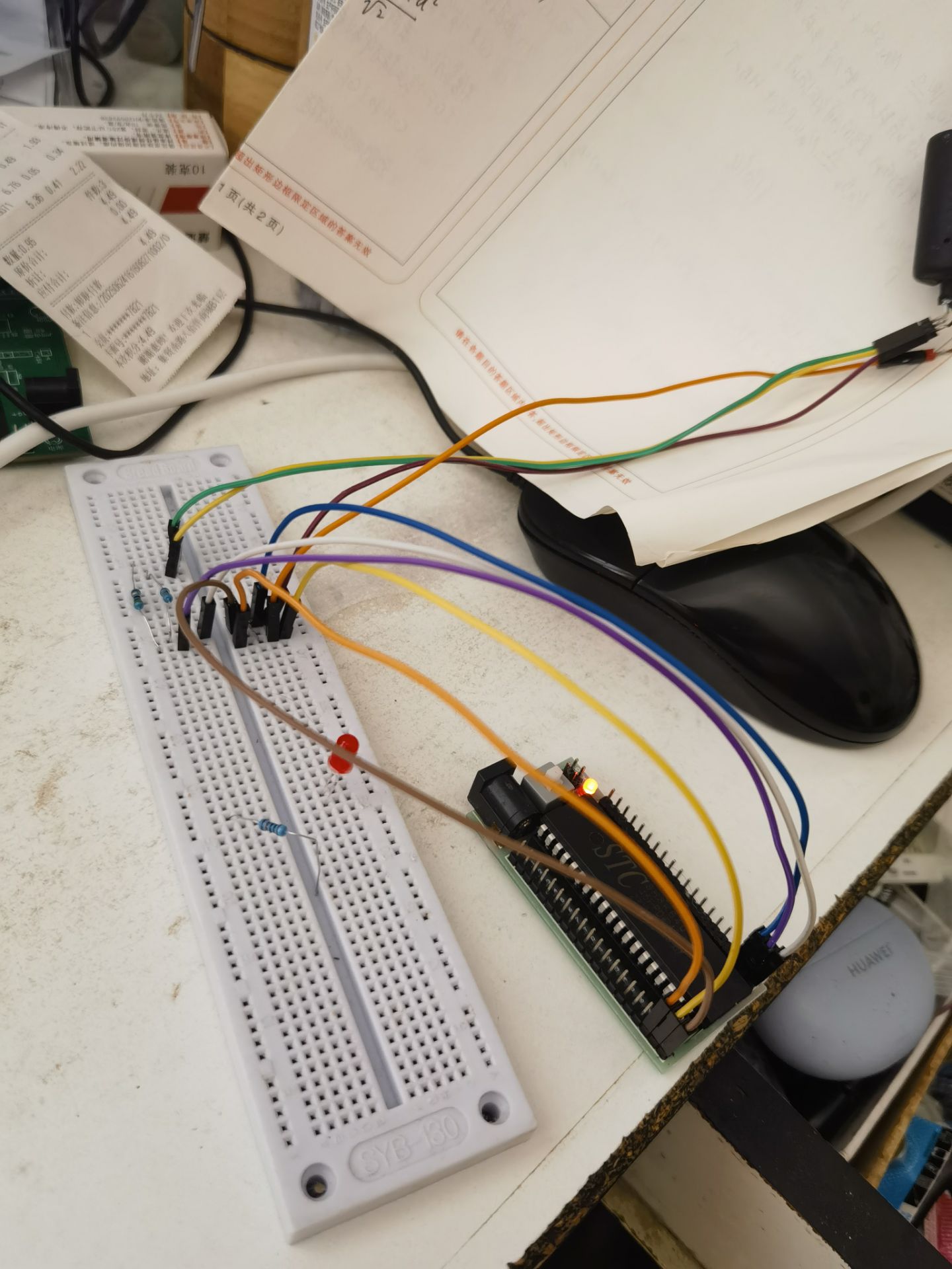

发表于 2025-7-2 10:55:00 | 显示全部楼层
终于成功了。
估计是面包板有点问题,哪天去力创打个板。
  • 打卡总天数:376

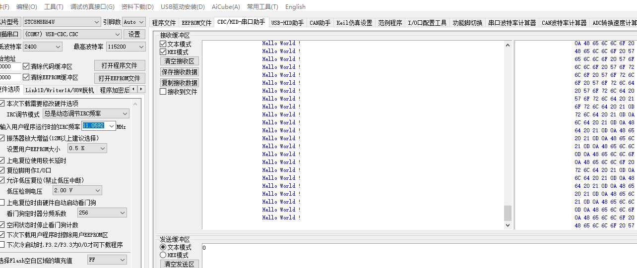

发表于 2025-7-2 10:58:06 | 显示全部楼层
补一张图:

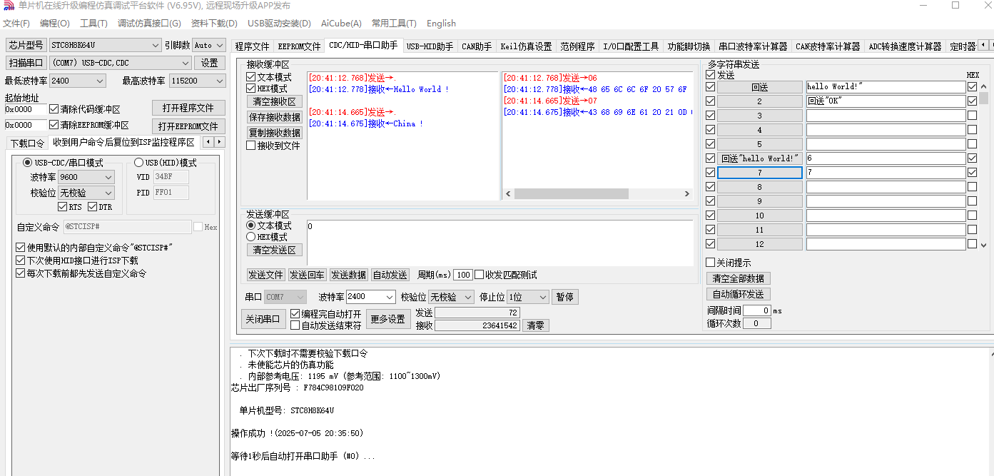

发表于 2025-7-5 20:47:14 | 显示全部楼层
第二个实验终于成功了。
这几天被USB未知设备搞得焦头烂额,原来是一个小小的电容在作怪。
上个实验图:
感觉教程有的地方讲太细,有的地方又太粗。
继续学习第三个。。。。。。。。

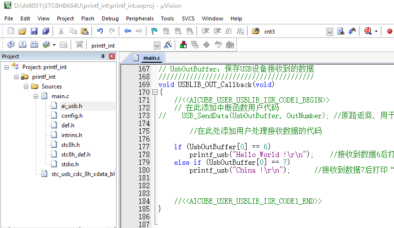

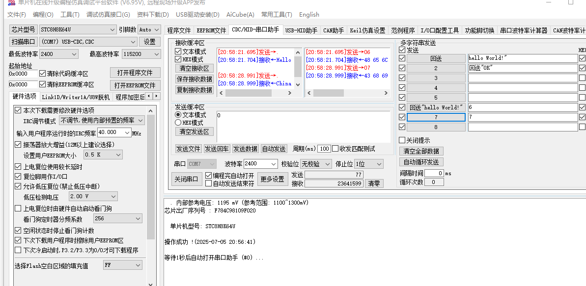

发表于 2025-7-5 21:02:12 | 显示全部楼层
第三个实验结束了,感觉与第二个差不多啊
不一样 [attachimg]107394[/attachimg]  详情 回复 发表于 2025-7-5 23:12
