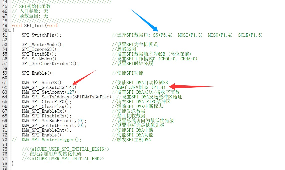

首先汇报学习成果:用AiCube生成的STC8H和AI8051U的 SPI DMA 框架,都成功点亮了OLED屏幕。

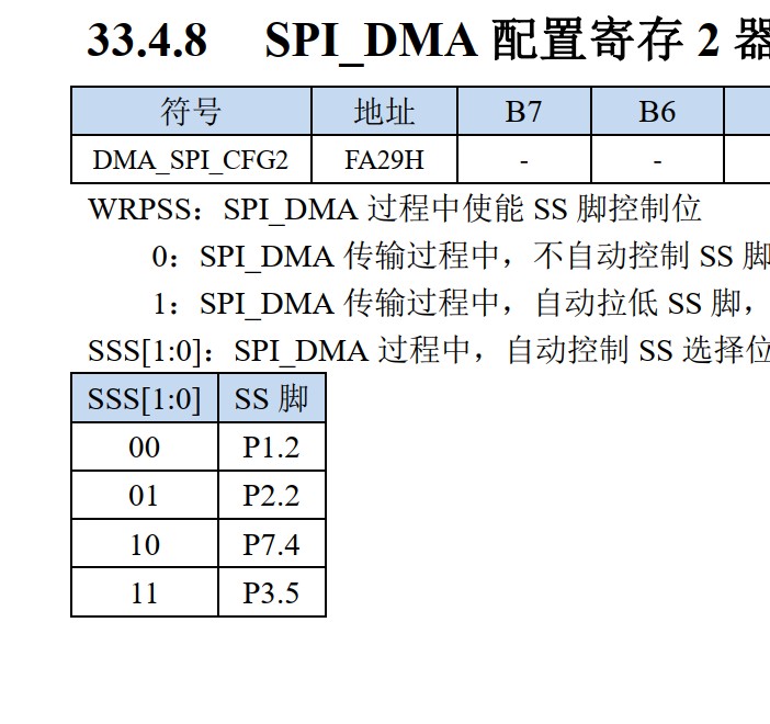

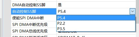

然后在配置STC8H的过程中,关于DMA自动控制SS引脚遇到一个问题:

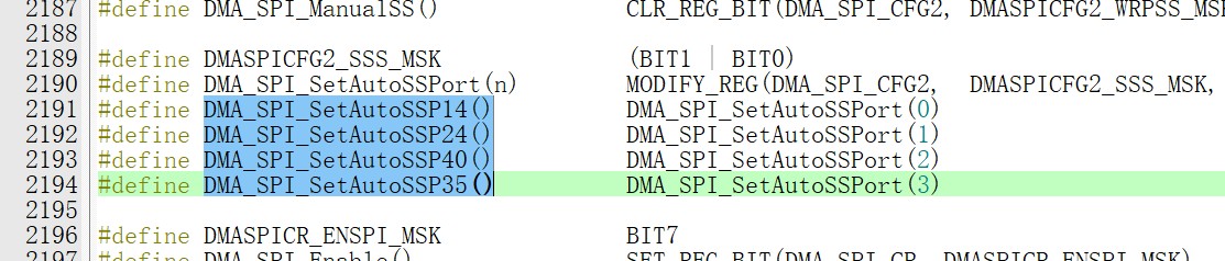

在AiCube的配置窗口中,SS引脚的可选端口号都是正确
但是生成的初始化函数里,发现显示的却是P14
查看stc8h_def.h文件
四个都跟AI8051U的一样
而经过实际接线尝试,
DMA_SPI_SetAutoSSP14()    对应的是 P54
DMA_SPI_SetAutoSSP24()    对应的是 P22
DMA_SPI_SetAutoSSP40()    对应的是 P54
DMA_SPI_SetAutoSSP35()    对应的是 P35
只有P35一致。

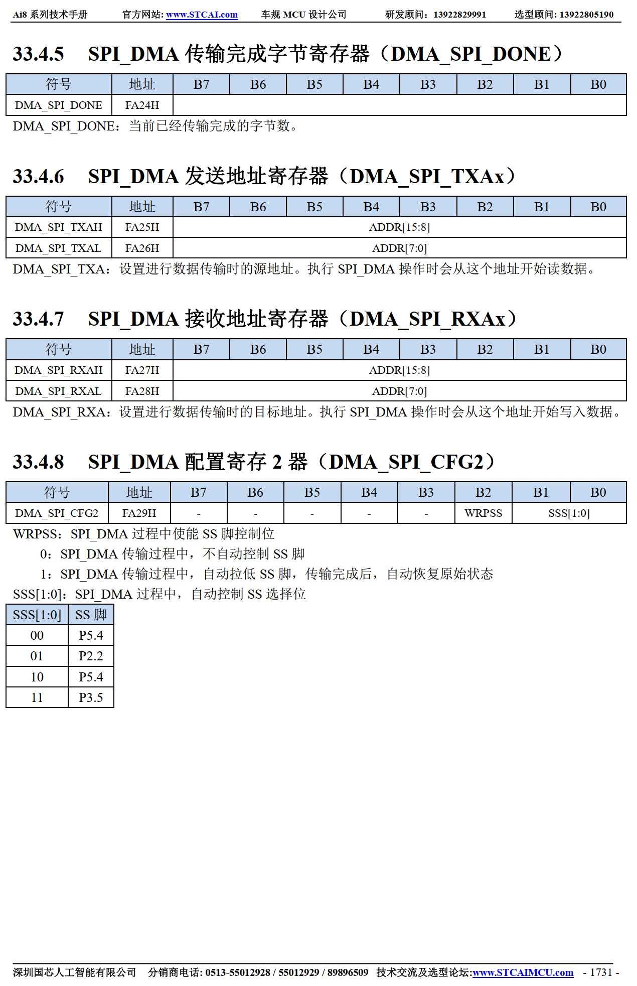

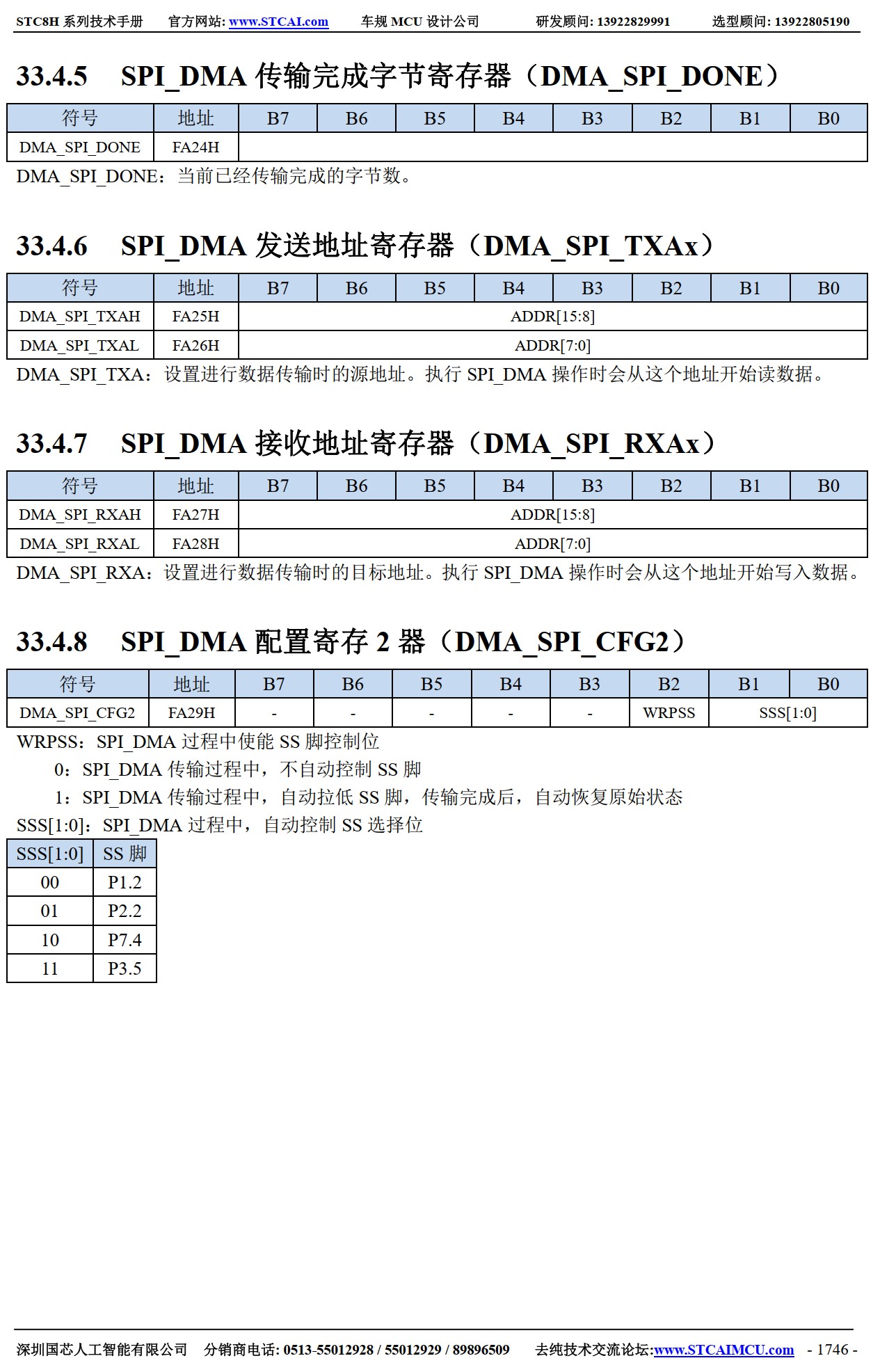

最后又看了下最新的 2025.06.25的 STC8H 和 AI8 的规格书
寄存器说明部分也有疑惑
SS脚的四个配置中,只有P22能对的上,
并且STC8H8K64U的几个封装都没有 P1.2引脚。
但是管脚图上的是正确的

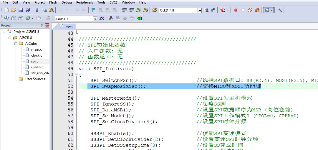

更新了一下 AiCube (V1.00R),
关于STC8H的SS管脚号不匹配的问题解决了。
===不过 2025/6/30 版本的 STC8H规格书里
        1746页的 SS管脚号表格里的内容没有修改
然后在配置AI8051U的硬件SPI的时候又遇到一个新的问题:
【交换MOSI和MISO功能】不论选择“是”还是“否”
生成的SPI初始化函数里,都会有  SPI_SwapMosiMiso(); 这条命令。
前面版本如果选“否”就不会出现这一句。

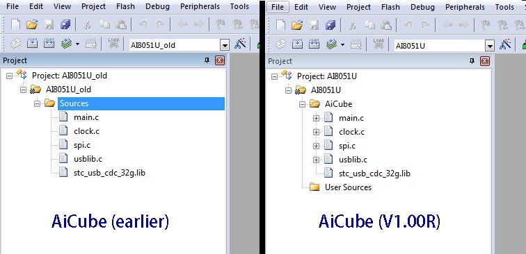

另外,这版AiCube生成的框架,左边窗口的工程目录变了结构,一时半会儿有些不习惯
【交换MOSI和MISO功能】的问题是软件升级时改出的新问题 后续会更正 至于AiCube生成的框架,是为后面的工作做的准备 后续会增加保留用户的Keil设置,以及保留用户自行添加的代码文件 目前的规划是:AiCube自动生成  详情 回复 发表于 2025-7-2 11:19

发表于 2025-7-2 11:19:24 | 显示全部楼层
===不过 2025/6/30 版本的 STC8H ...
后续会更正
目前的规划是:AiCube自动生成的代码文件会统一放在项目的AiCube文件夹里面
建议用户代码放在User Sources文件夹里面,或者新建一个文件夹来存放
AiCube文件夹不要添加用户自己的代码文件
