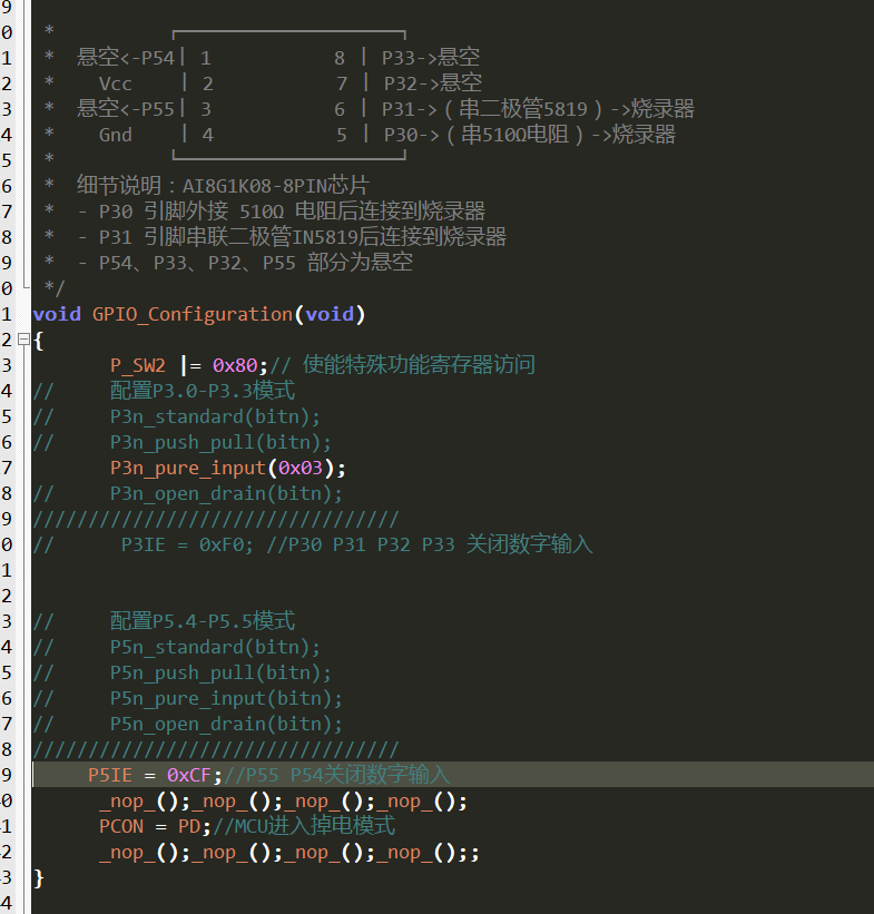

之前说,,AI8A/AI8C/AI8G/AI8H/AI32的I/O口
普通I/O口默认是高阻输入,只有仿真/烧录的 I/O口 [P3.0. P3.1]是默认的传统的准双向口/弱上拉!!!!!

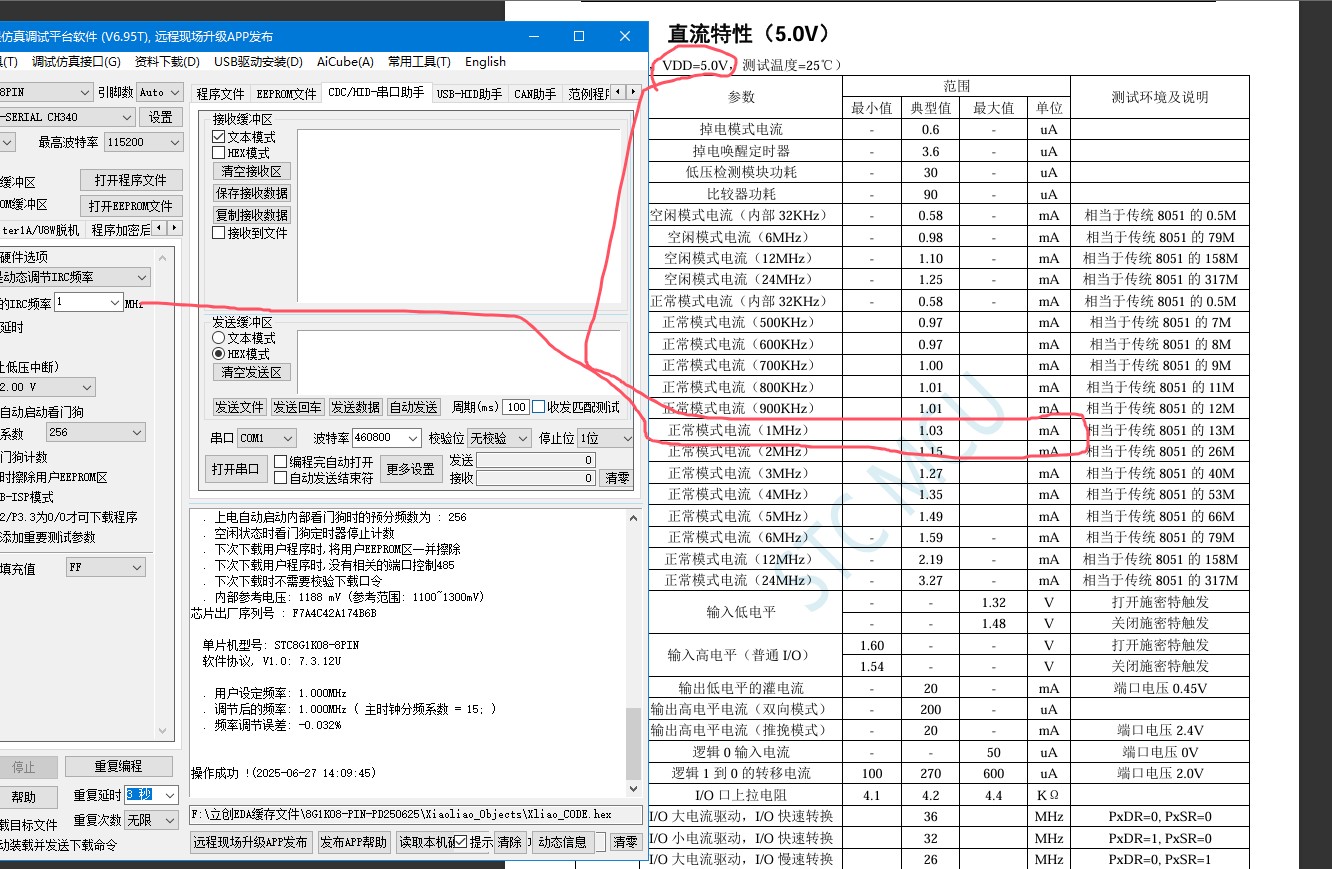

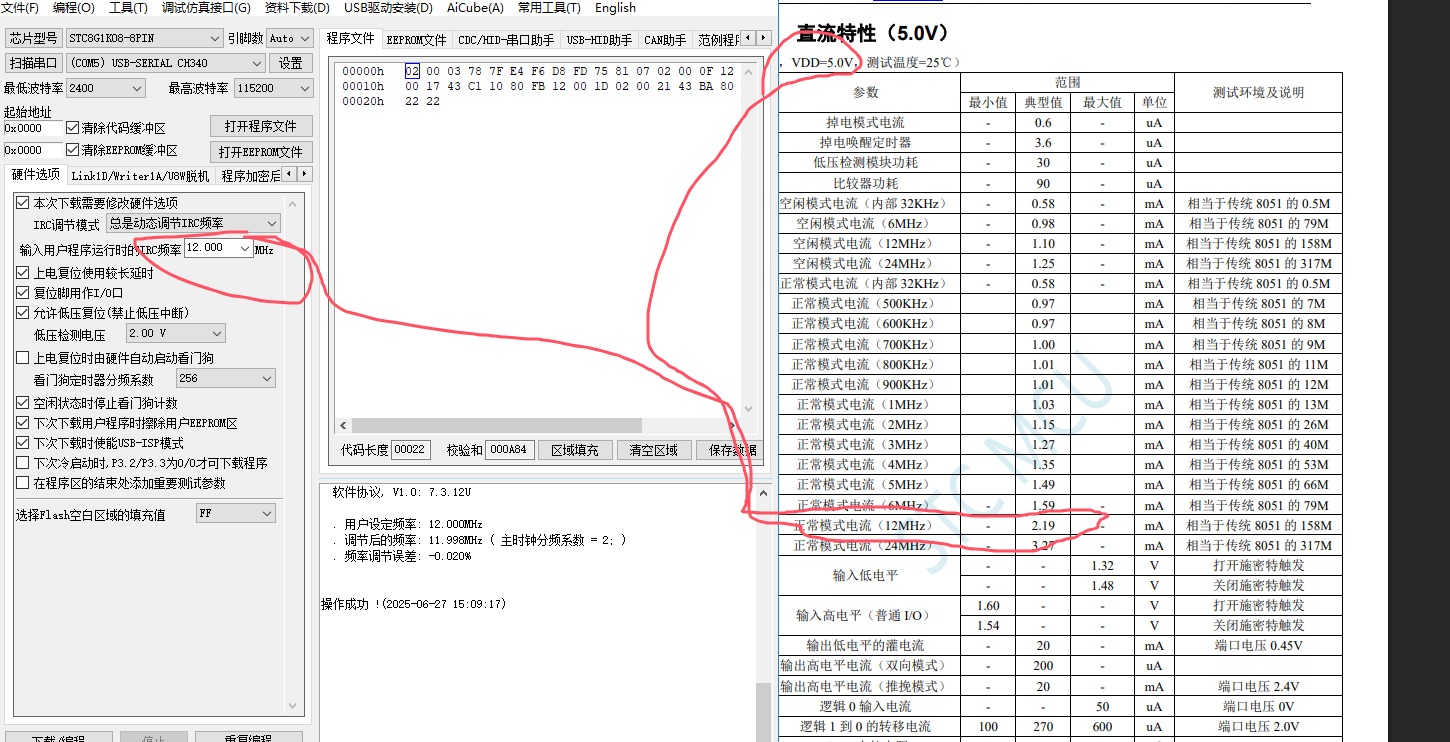

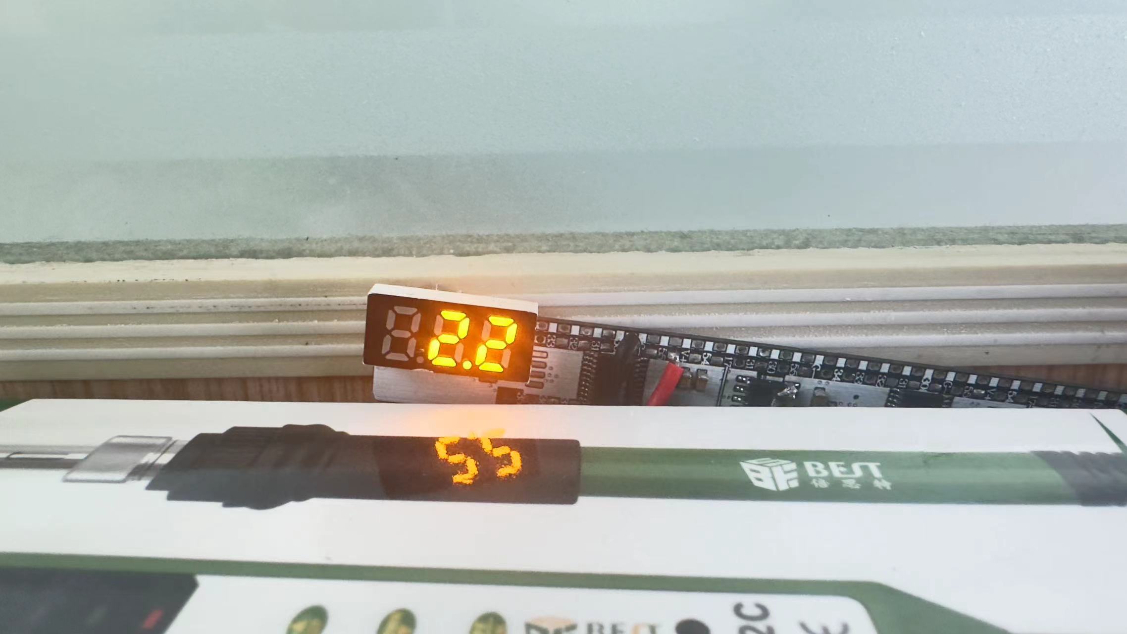

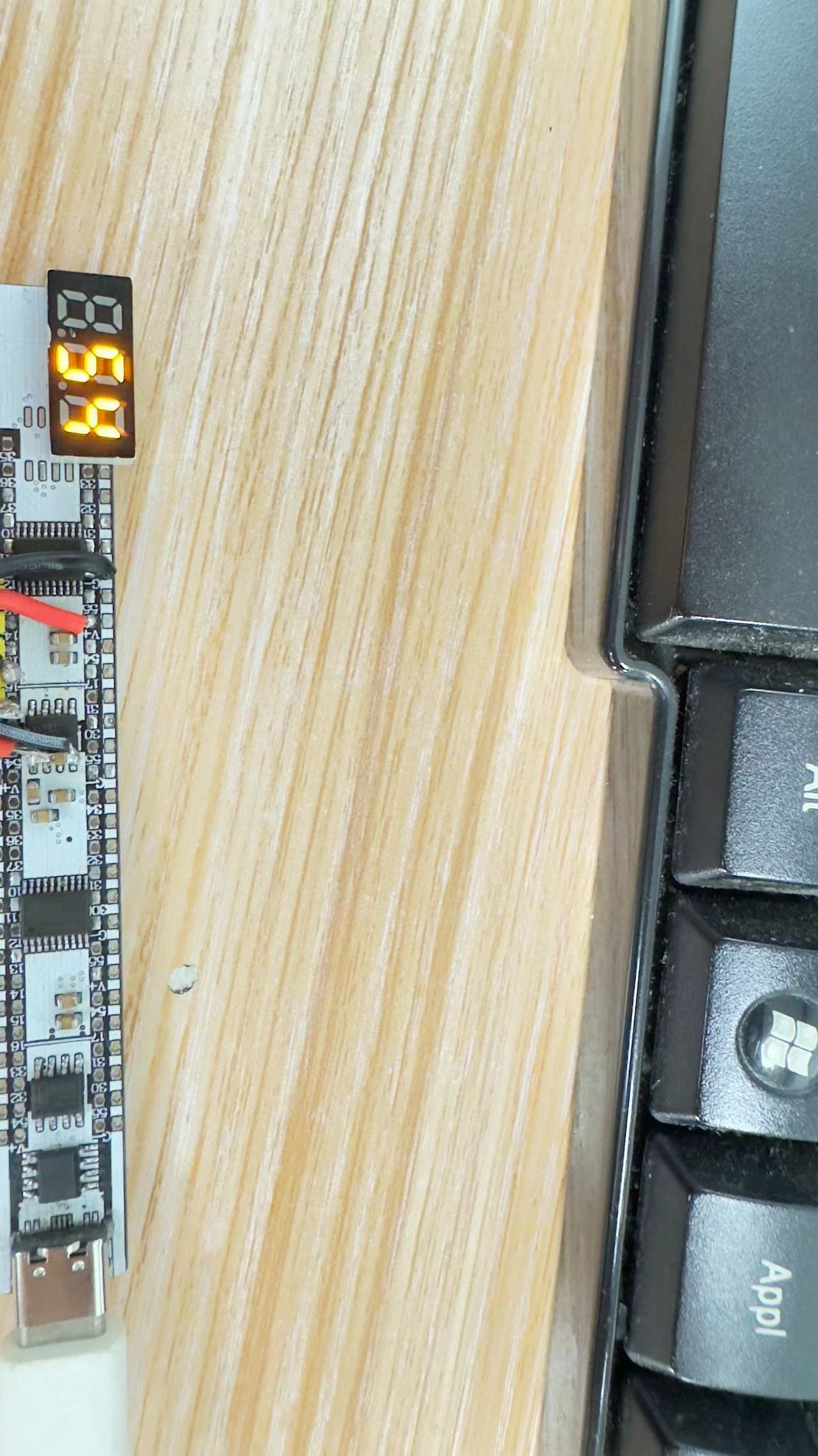

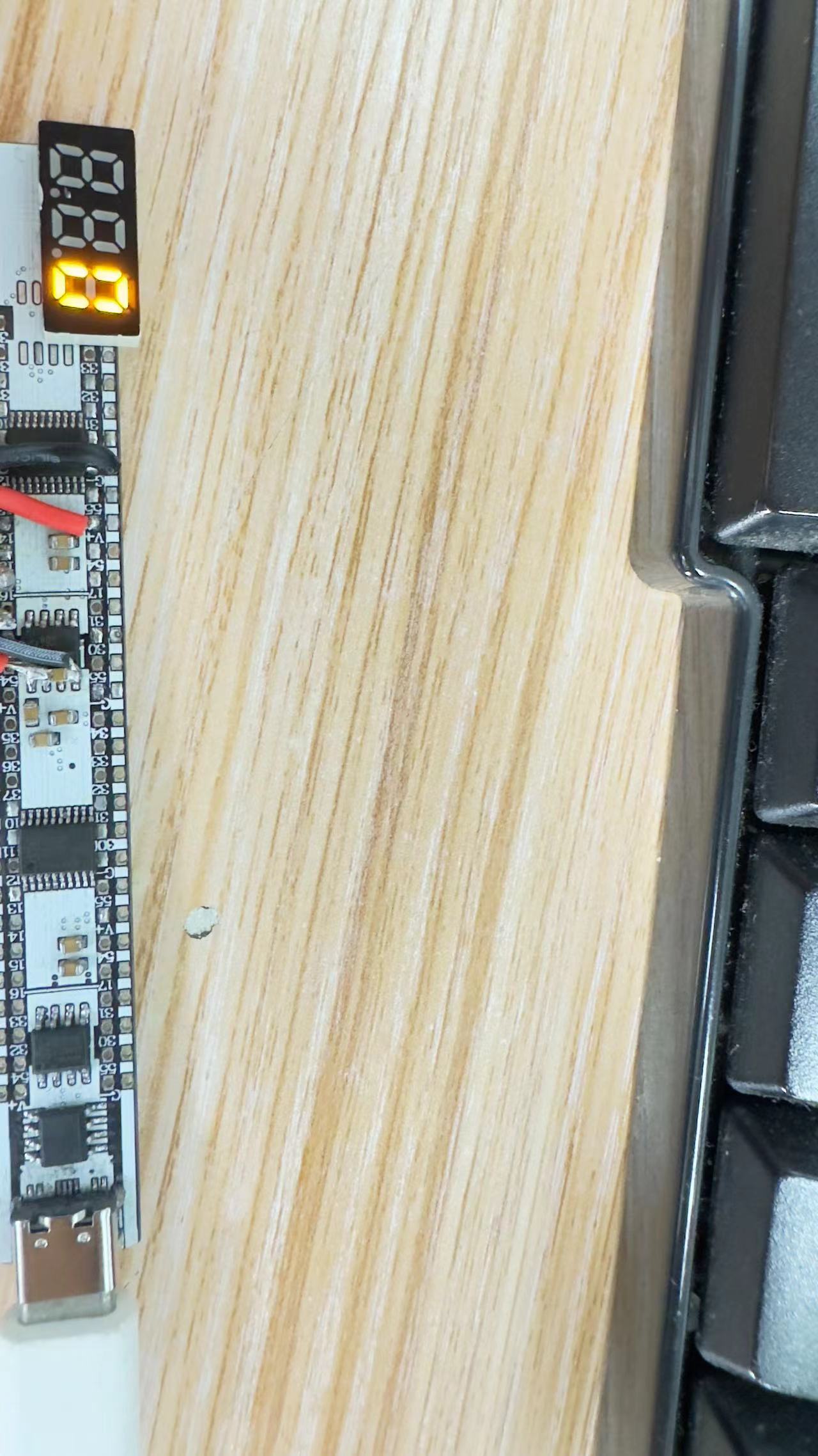

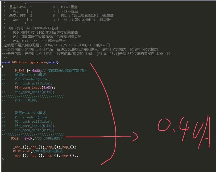

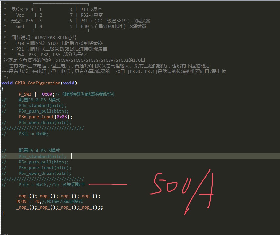

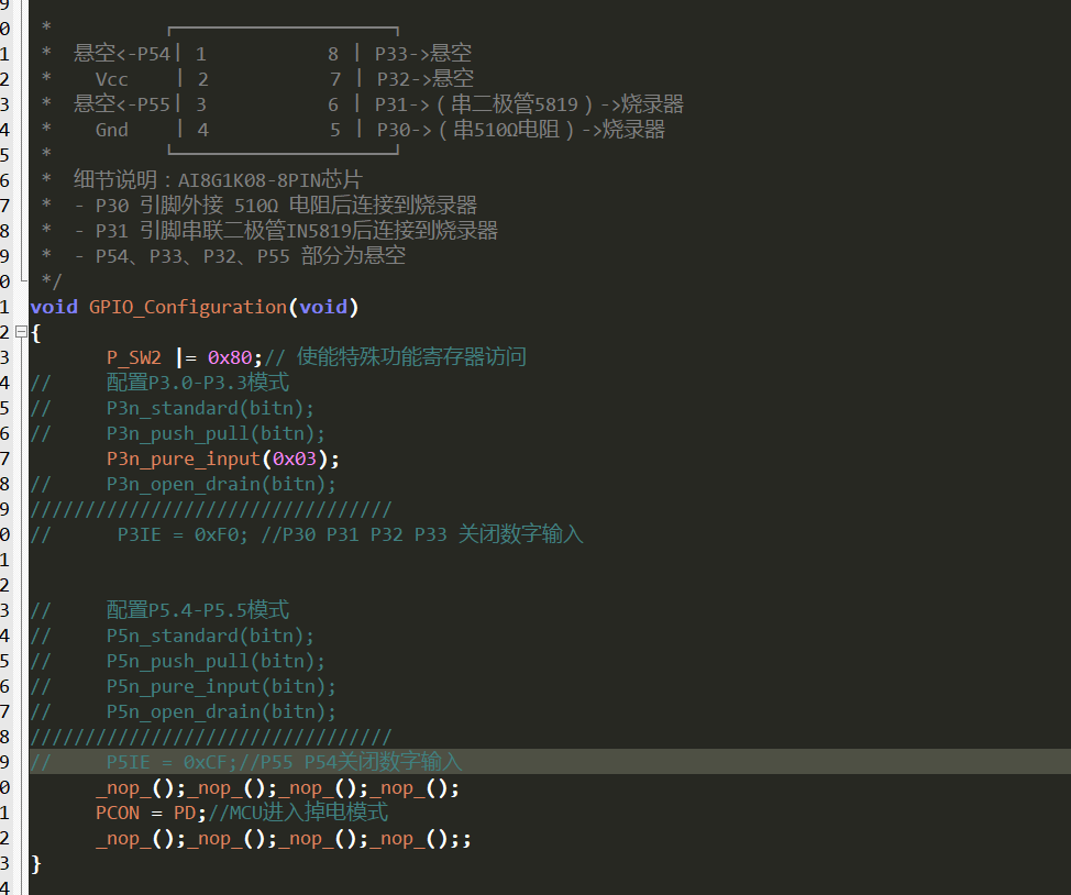

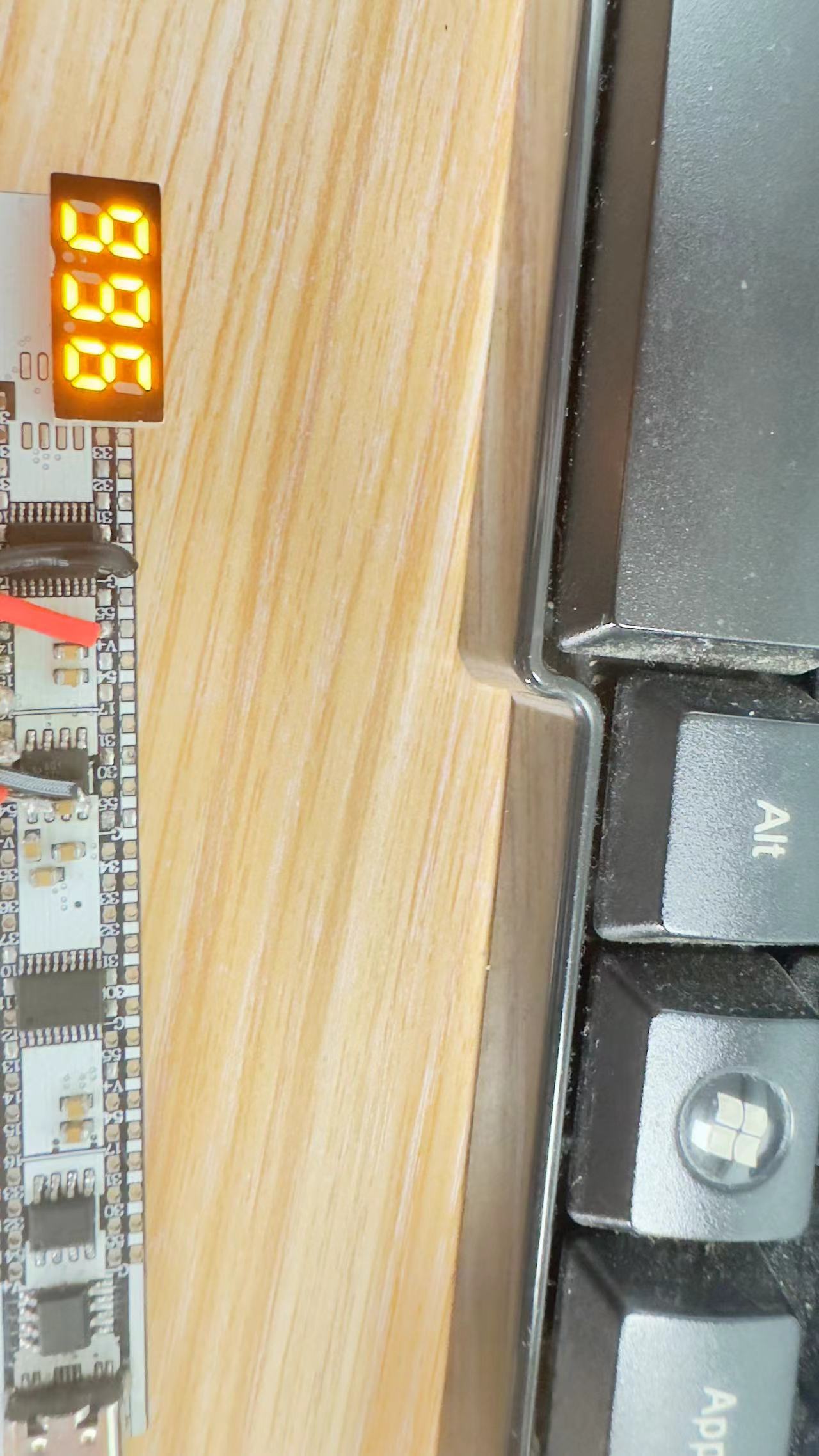

8腿 的AI8G1K 芯片,上电默认所有高祖( [P3.0. P3.1]是默认的传统的准双向口/弱上拉除外),在正常工作时候是VDD-5V-0.6v二极管=4.4V 工作在12MHZ 电流是2.2mA对的上规格书说的 ,工作在1MHZ 电流是996uA对的上规格书说的, 把 [P3.0. P3.1] 也设为 高祖,并没有关闭所数字输入,此时掉电模式 电流 54UA , 然而单独关闭 P54  P55口的数字输入,此时掉电模式 电流小于0UA,为什么 P30 P31 P32 P33 的数字输入不需要关闭 也可以低于0.5UA , 即便是P30 P31接了烧录器 电平固定了,P32 P33还是悬空的?              (超简易电流表,是用AI8 CHIPIP 手搓的)

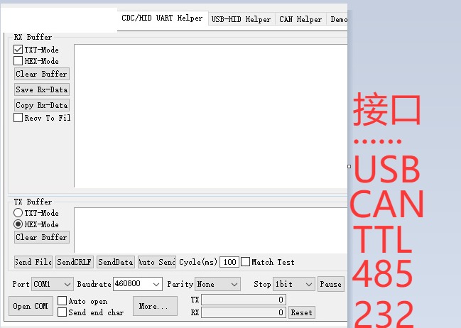

另外除了问低功耗, 还有个想法, AI官网能不能出一个 脱机调试屏,把  1:CDC/HID-串口   2:USB-HID  3:CAN助手 4modbu助手    等功能用一个屏做成脱机调试助手,接口有USB TTL  485  CAN  232 等. 或者哪位牛人大佬手搓的时候帮我也搓一部,做出来先给我发一部哈。    QQ20250627-142836.jpg

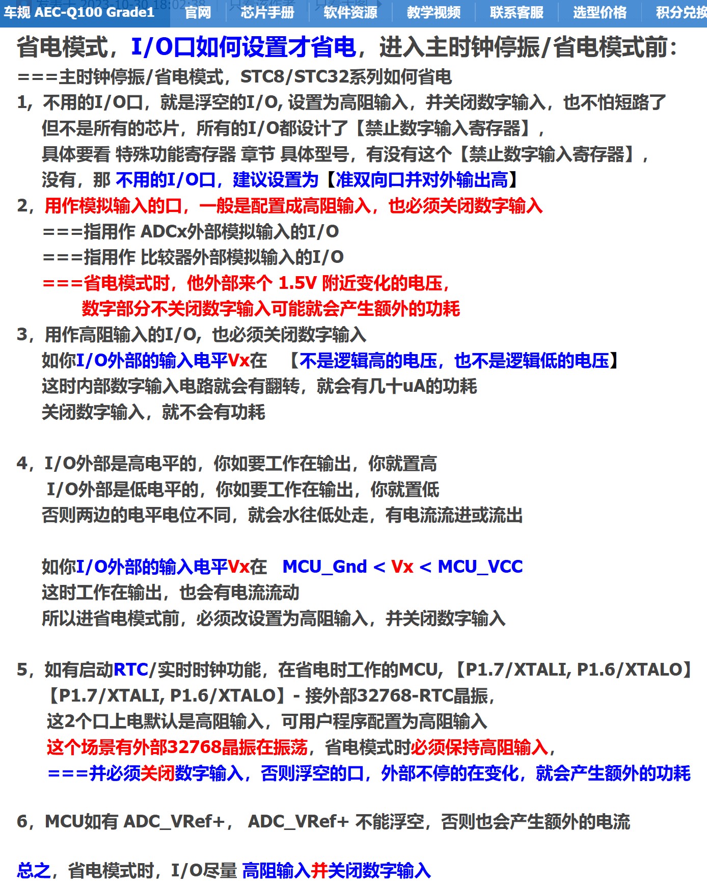

发表于 2025-6-27 16:34:02 | 显示全部楼层
不关闭数字输入,外部电平变化时才会产生额外功耗,IO内部电路会翻转

不能关闭的那就确保省电模式IO外部电平不要来回变化  详情 回复 发表于 2025-6-27 18:07

神*** 发表于 2025-6-27 17:40
省电模式,I/O口如何设置才省电,进入主时钟停振/省电模式前 - 电源/复位/省电模式/外部晶振/内部时钟/对 ...
我去查看规格书了。

发表于 2025-6-27 18:07:25 | 显示全部楼层
不是*** 发表于 2025-6-27 17:49
好的,老板说这个芯片 ,没有那个关闭的功能。
