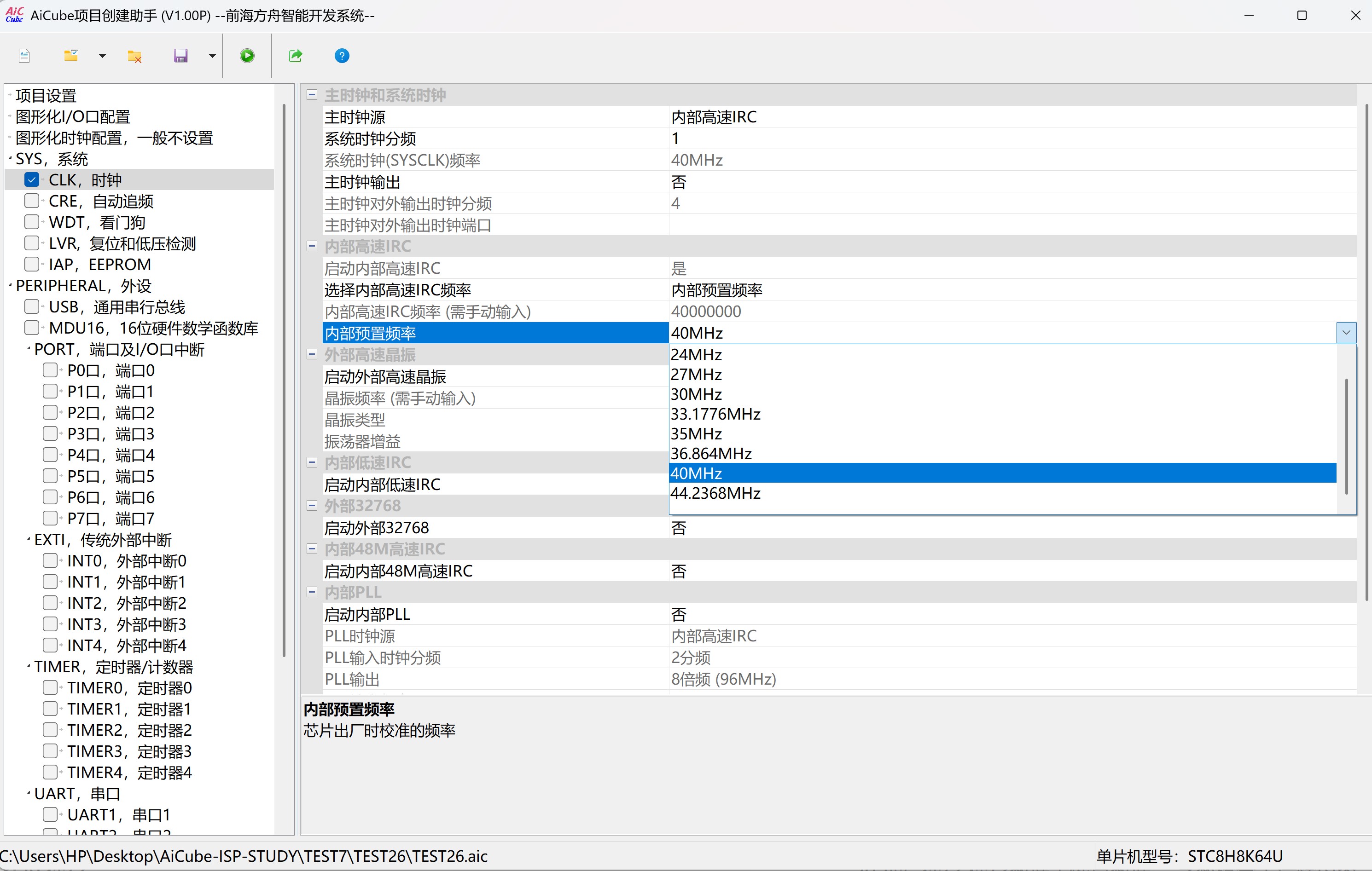

发表于 2025-6-27 13:39:19 | 显示全部楼层
// 在此添加用户文件头说明信息
// 文件名称: main.c
// 文件描述:
// 文件版本: V1.0
// 修改记录:
//   1. (2025-06-27) 创建文件
#include "config.h" //默认已包含stdio.h、intrins.h、ai_usb.h等头文件
// 在此添加用户头文件包含
//<<AICUBE_USER_INCLUDE_END>>
// 在此添加用户全局变量定义、用户宏定义以及函数声明
BOOL fI2CMasterBusy;                    //I2C主模式忙标志
// 项目主函数
// 入口参数: 无
// 函数返回: 无
void main(void)
    // 在此添加用户主函数初始化代码
    SYS_Init();
    // 在此添加主函数中运行一次的用户代码
    while (1)
        // 在此添加主函数中用户主循环代码
// 系统初始化函数
// 入口参数: 无
// 函数返回: 无
void SYS_Init(void)
    PORT2_Init();                       //P2口初始化
    I2C_Init();                         //I2C初始化
    // 在此添加用户初始化代码
// 微秒延时函数
// 入口参数: us (设置延时的微秒值)
// 函数返回: 无
void delay_us(uint16_t us)
    do
        NOP(30);                        //(MAIN_Fosc + 500000) / 1000000 - 10
    } while (--us);
// 毫秒延时函数
// 入口参数: ms (设置延时的毫秒值)
// 函数返回: 无
void delay_ms(uint16_t ms)
    uint16_t i;
    do
        i = MAIN_Fosc / 10000;
        while (--i);
    } while (--ms);
// I2C中断服务程序
// 入口参数: 无
// 函数返回: 无
void I2C_ISR(void) interrupt I2C_VECTOR
    //<<AICUBE_USER_I2C_ISR_CODE1_BEGIN>>
    // 在此添加中断函数用户代码
    if (I2C_CheckMasterFlag())          //判断I2C主机中断
        I2C_ClearMasterFlag();          //清除I2C主机中断标志
        fI2CMasterBusy = 0;             //清除主机模式忙标志位
    //<<AICUBE_USER_I2C_ISR_CODE1_END>>
// 时钟初始化函数
// 入口参数: 无
// 函数返回: 无
void CLK_Init(void)
    HIRC_40M();                         //选择内部预置的频率
    // 在此添加用户初始化代码
// P2口初始化函数
// 入口参数: 无
// 函数返回: 无
void PORT2_Init(void)
    SetP2nQuasiMode(BIT_ALL);           //设置P2为准双向口模式
    EnableP2nPullUp(0x30);              //使能P2.5,P2.4内部上拉电阻
    DisableP2nPullUp(0xcf);             //关闭P2.7,P2.6,P2.3,P2.2,P2.1,P2.0内部上拉电阻
    DisableP2nSchmitt(BIT_ALL);         //使能P2施密特触发
    SetP2nSlewRateNormal(BIT_ALL);      //设置P2一般翻转速度
    SetP2nDrivingNormal(BIT_ALL);       //设置P2一般驱动能力
    SetP2nDigitalInput(BIT_ALL);        //使能P2数字信号输入功能
    //<<AICUBE_USER_PORT2_INITIAL_BEGIN>>
    // 在此添加用户初始化代码
    //<<AICUBE_USER_PORT2_INITIAL_END>>
// I2C初始化函数
// 入口参数: 无
// 函数返回: 无
void I2C_Init(void)
    I2C_SwitchP2425();                  //选择I2C数据口: SCL(P2.5), SDA(P2.4)
    I2C_MasterMode();                   //设置I2C为主机模式
    I2C_SetClockDivider(20);            //设置I2C为主机模式时钟
    I2C_SetIntPriority(3);              //设置中断为最高优先级
    I2C_EnableMasterInt();              //设置I2C主机模式中断
    DMA_I2C_EnableACKErrorInt();        //使能I2C接收ACK错误中断
    I2C_Enable();                       //使能I2C功能
    //<<AICUBE_USER_I2C_INITIAL_BEGIN>>
    // 在此添加用户初始化代码
    //<<AICUBE_USER_I2C_INITIAL_END>>
// 主机模式等待命令完成
// 入口参数: 无
// 函数返回: 无
void I2C_MasterWait(void)
    while (fI2CMasterBusy);             //等待忙标志为0
// 主机模式发送起始信号
// 入口参数: 无
// 函数返回: 无
void I2C_MasterStart(void)
    I2C_Start();                        //触发主机模式起始命令
    fI2CMasterBusy = 1;                 //设置忙标志
    I2C_MasterWait();                   //等待命令完成
// 主机模式发送停止信号
// 入口参数: 无
// 函数返回: 无
void I2C_MasterStop(void)
    I2C_Stop();                         //触发主机模式停止命令
// 主机模式发送1字节数据
// 入口参数: dat (待发送的字节数据)
// 函数返回: 0   (接收的应答信号为ACK)
//           1   (接收的应答信号为NAK)
BOOL I2C_MasterSendByte(uint8_t dat)
    I2C_WriteData(dat);                 //将数据写入I2C数据寄存器
    I2C_SendData();                     //触发主机模式写数据命令
    I2C_RecvACK();                      //触发主机模式接收应答命令
    return I2C_MasterReadACK();         //读取并返回应答信号
// 主机模式接收1字节数据
// 入口参数: ack (待发送的应答信号)
// 函数返回:     (接收的字节数据)
uint8_t I2C_MasterReadByte(BOOL ack)
    uint8_t dat;
    I2C_RecvData();                     //触发主机模式读数据命令
    dat = I2C_ReadData();               //读取接收的数据
    if (!ack)
        I2C_MasterSetACK();             //将ACK数据写入寄存器
    else
        I2C_MasterSetNAK();             //将NAK数据写入寄存器
    I2C_SendACK();                      //触发主机模式发送应答命令
    return dat;                         //返回接收的数据
// 在此添加用户函数实现代码

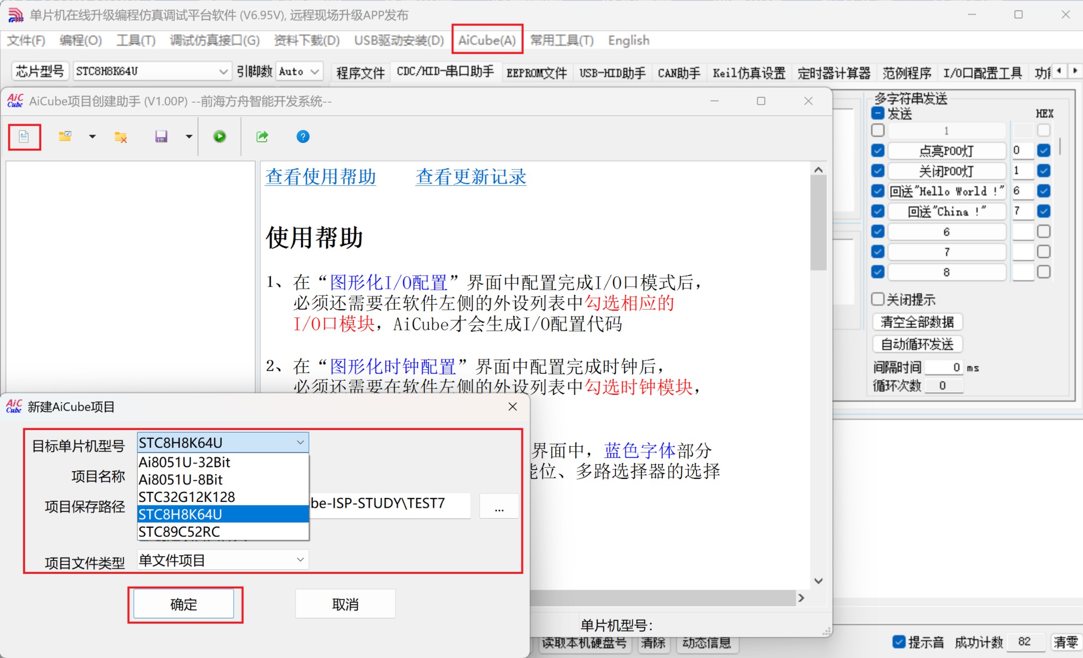

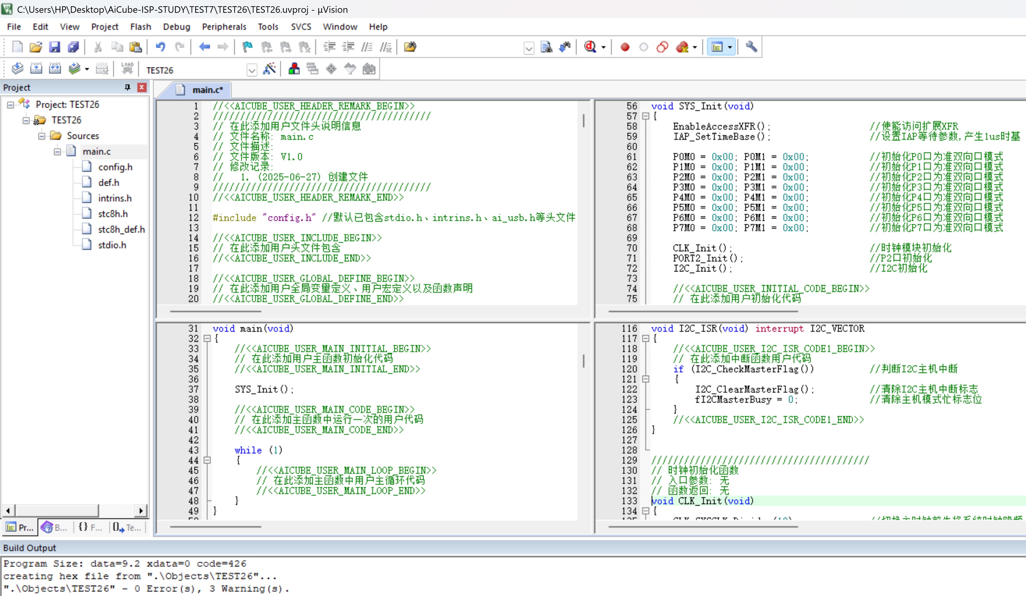

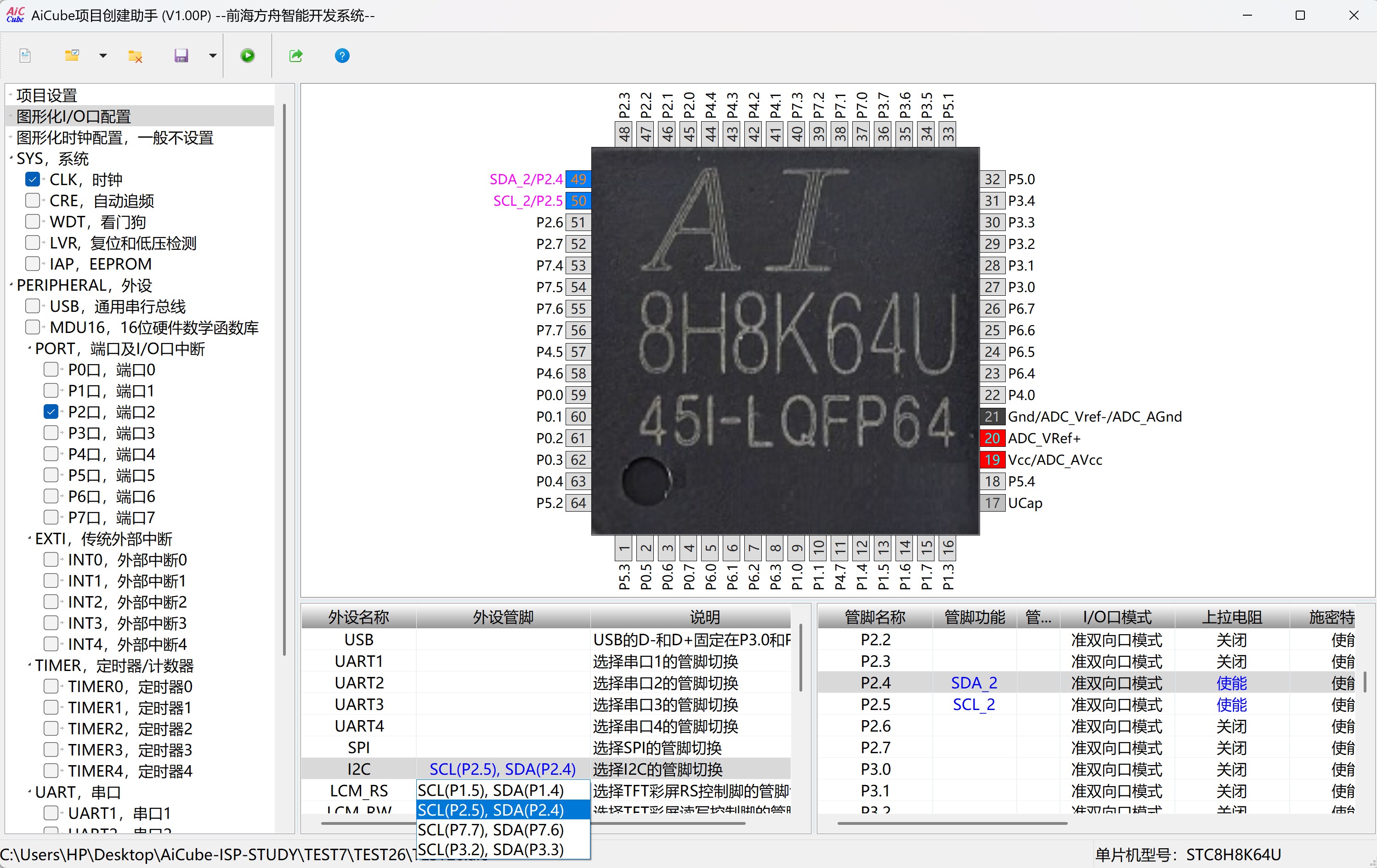

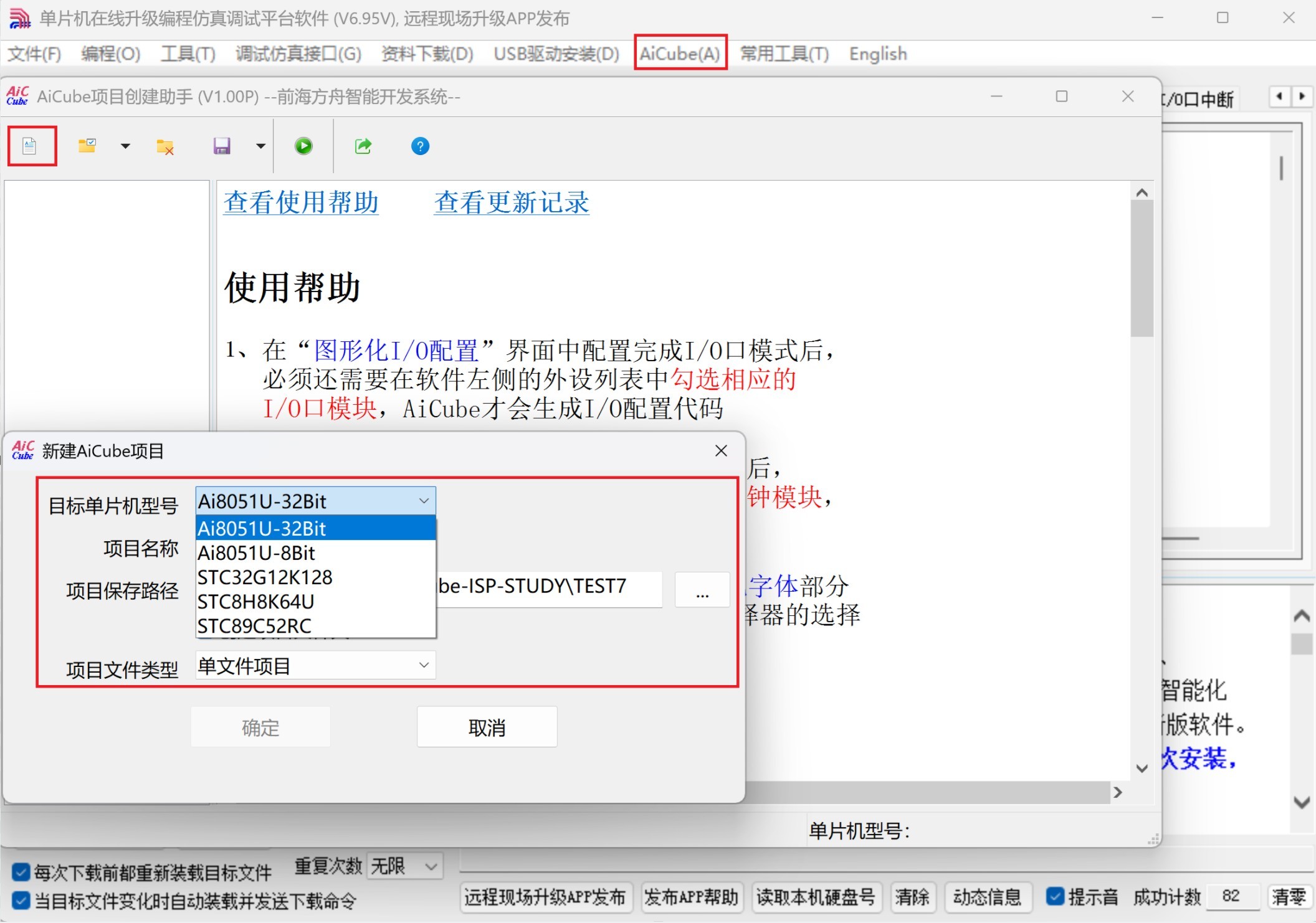

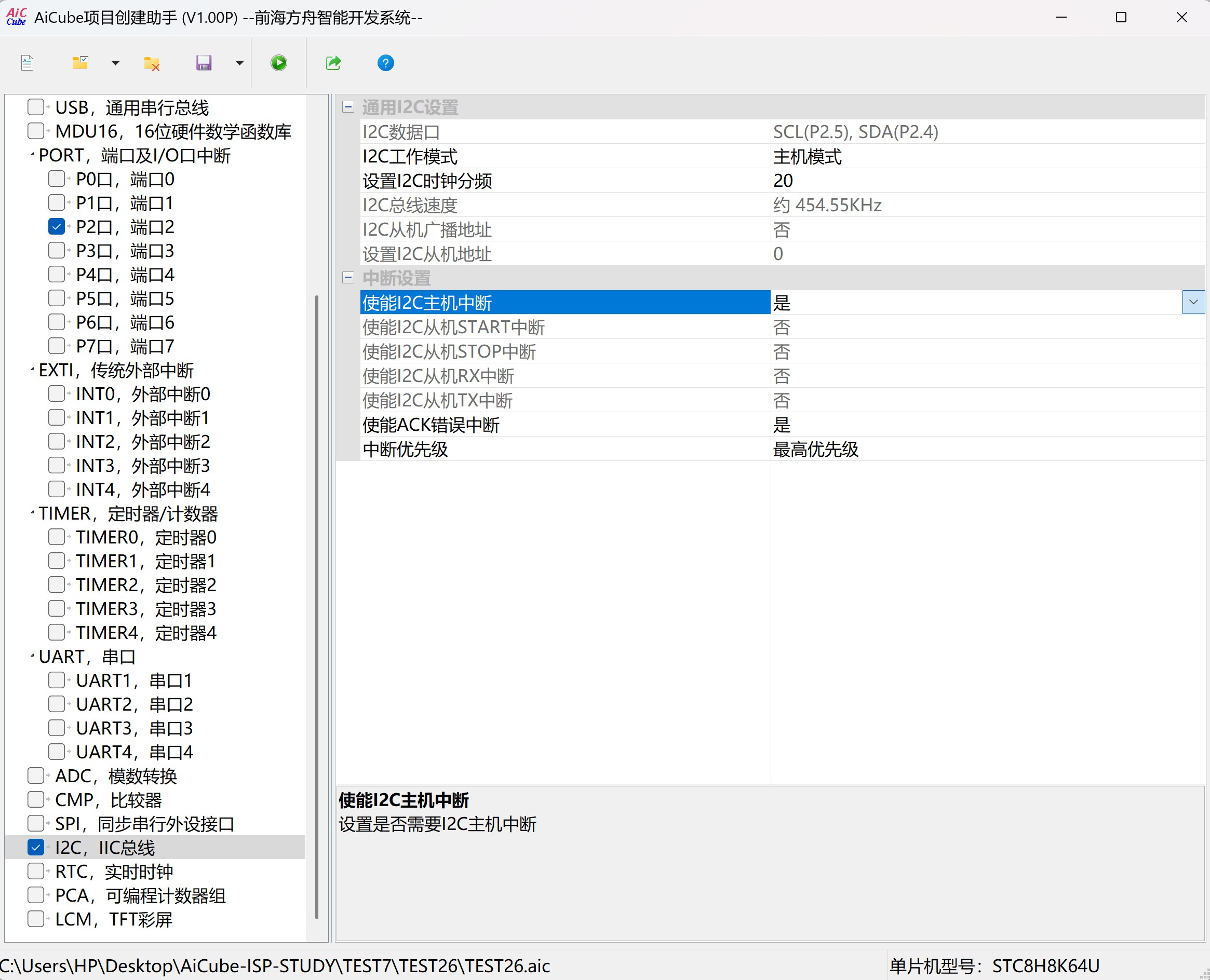

硬件 I2C 的程序,可如下自动产生
https://www.stcaimcu.com/forum.p ... 8574&pid=171767
