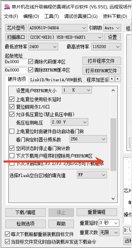

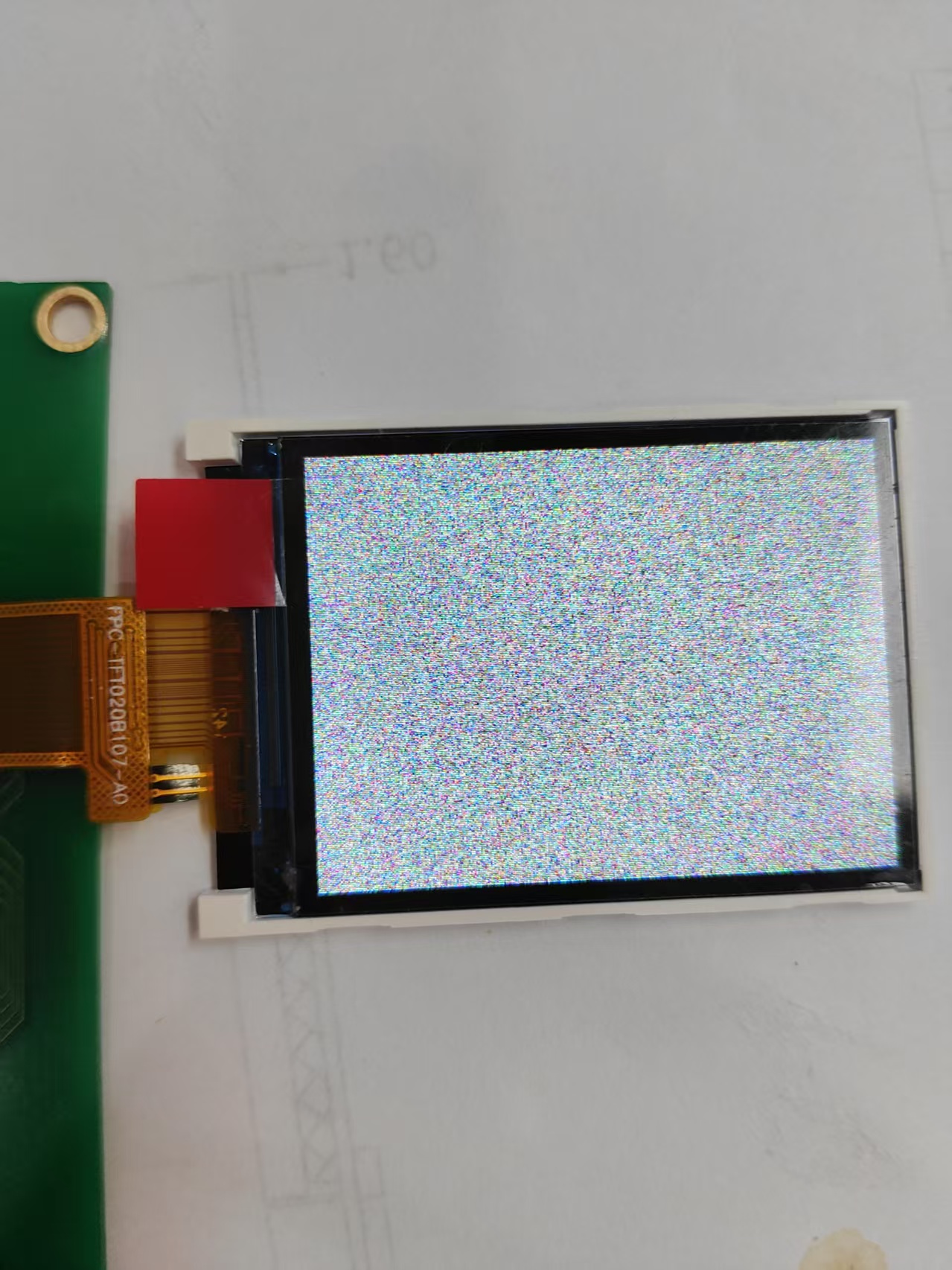

我用第71个程序先是去掉了这个下载程序是查出用户区。
图片.png程序完成后是这样的。
然后换了一个USB口,通过串口发送图片数据,显示还是一样的空白的,请问,这个是哪里出了问题呢,图纸数据发送成功了,但是没有显示出图片来。

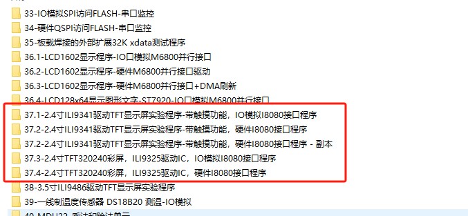

屏是哪个驱动型号,先试下上面的例程看屏能不能正常驱起来

可以,使用37.1的例程可以跑
