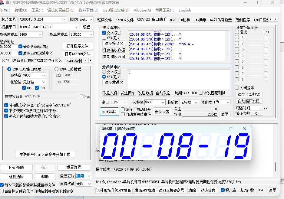

数码管仿真显示,

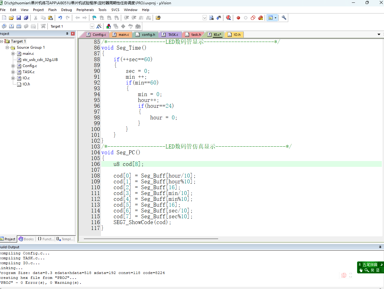

数码管仿真显示

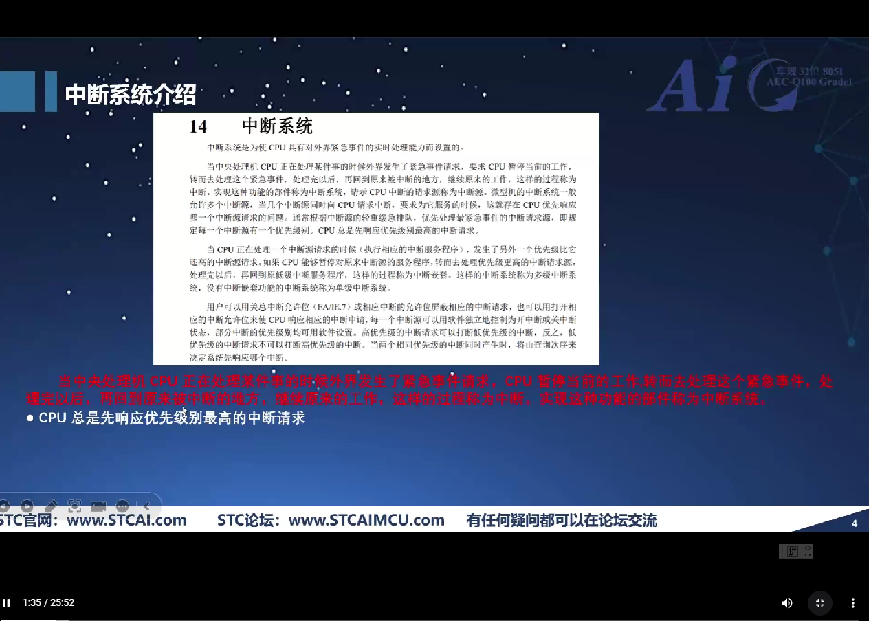

发表于 2026-1-1 13:55:46 | 显示全部楼层

发表于 2026-1-1 20:49:19 | 显示全部楼层
多任务处理函数
#include "task.h"
#include "io.h"
static TASK_COMPONENTS Task_Comps[]=
        //状态  计数   周期   函数
                {0, 300,   300,   Led1_Blink},      /* task 1 Period: 300ms */
                {0, 600,   600,   Led2_Blink},      /* task 1 Period: 600ms */
                {0, 900,   900,   Led3_Blink},      /* task 1 Period: 600ms */
                {0, 10,    10,    Key_Task},      /* task 1 Period: 600ms */
u8 Tasks_Max = sizeof(Task_Comps)/sizeof(Task_Comps[0]);
//任务标记回调函数
void Task_Marks_Handler_Callback(void)
        u8 i;
        for(i=0;i<Tasks_Max;i++)
                if(Task_Comps[i].TIMCount)
                        Task_Comps[i].TIMCount--;
                        if(Task_Comps[i].TIMCount==0)
                                Task_Comps[i].TIMCount=Task_Comps[i].TRITime;
                                Task_Comps[i].Run = 1;
//任务处理回调函数
void Task_Pro_Handler_Callback(void)
        u8 i;
                if(Task_Comps[i].Run)
                        Task_Comps[i].Run = 0;
                        Task_Comps[i].TaskHook();

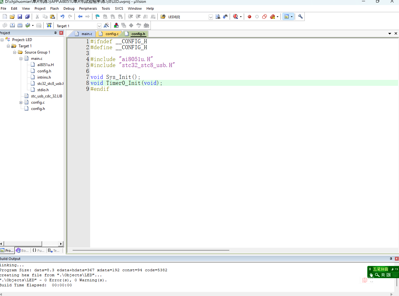

发表于 2026-1-2 15:08:01 | 显示全部楼层

发表于 2026-1-2 15:09:36 | 显示全部楼层
