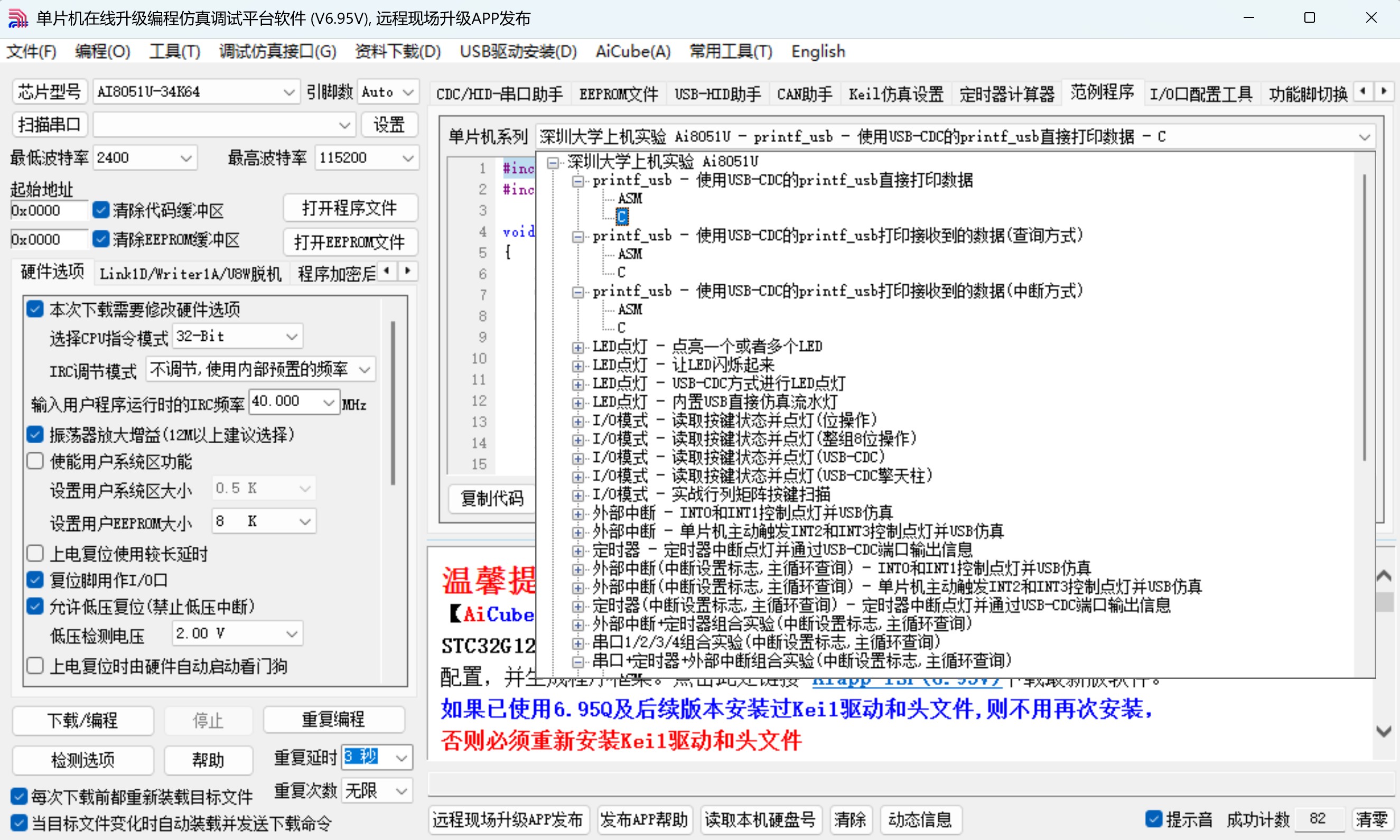

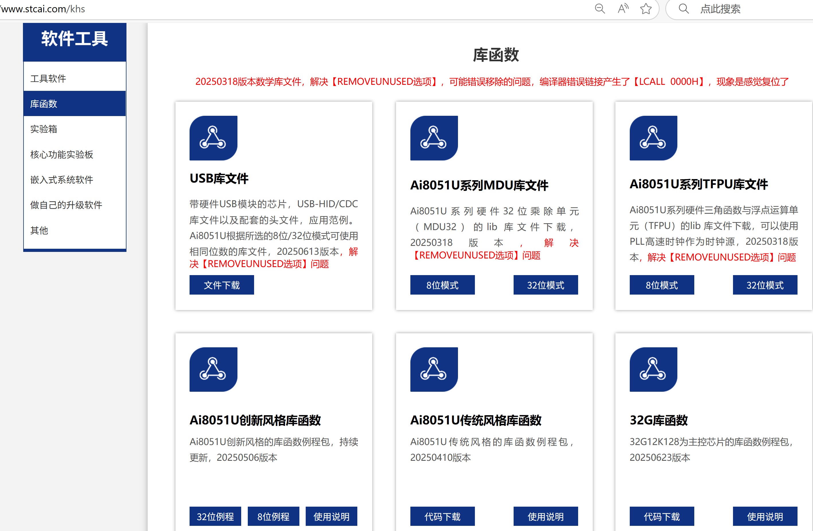

用最新的 USB库函数,USB 会简化很多
#include  "ai8051u.h"        //头文件不分大小写,但关键字分大小写
#include  "ai_usb.h"        //USB库和USB虚拟设备的头文件
void  main(void)
        EAXFR = 1;        //允许访问扩展的特殊寄存器,XFR
        WTST = 0;        //设置取程序代码等待时间,赋值为 0 表示不等待,程序以最快速度运行
        CKCON = 0;        //设置访问片内的 xdata 速度,赋值为 0 表示用最快速度访问,不增加额外的等待时间
        P0M0 = 0x00; P0M1 = 0x00;        //初始化P0口为准双向口模式
        P1M0 = 0x00; P1M1 = 0x00;         //初始化P1口为准双向口模式
        P2M0 = 0x00; P2M1 = 0x00;         //初始化P2口为准双向口模式
        P3M0 = 0x00; P3M1 = 0x00;         //初始化P3口为准双向口模式
        P4M0 = 0x00; P4M1 = 0x00;         //初始化P4口为准双向口模式
        P5M0 = 0x00; P5M1 = 0x00;         //初始化P5口为准双向口模式
        usb_init();
        //初始化USB模块,并且会将【P3.0,P3.1】初始化为高阻输入,不影响USB【D-,D+】通讯
        EA = 1;                //使能总中断
        while (1)
                //  \r是回车,并跳到行首,\n是换行,就是换到下一行;\r\n不要交换次序

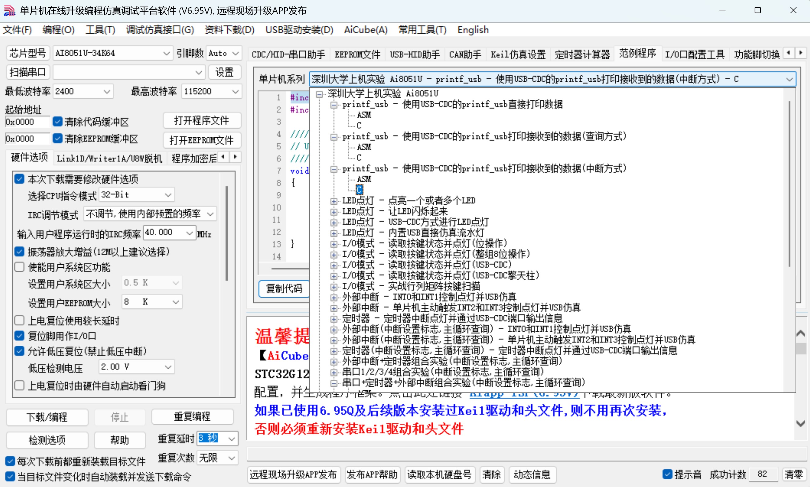

发表于 2025-6-25 22:24:27 | 显示全部楼层
#include "ai_usb.h"
void main(void)
    EA = 1;                             //使能全局中断
    while (1)
        if (bUsbOutReady)               //查询是否有接收到数据
                        if (UsbOutBuffer[0] == 6)
                        else if (UsbOutBuffer[0] == 7)
                                printf_usb("China !\r\n");
                        //            printf_usb("Hello World !\r\n");    //接收到数据后打印“Hello World !”
            usb_OUT_done();             //当前包的数据处理完成
  • 打卡总天数:418
  • 最近打卡:2026-05-29 11:30:12
851
23300
发表于 2025-6-25 22:25:00 | 显示全部楼层
#include "ai_usb.h"
// USB设备接收数据中断回调程序
        printf_usb("Hello World !\r\n");        //接收到数据6后打印“Hello World !”
        printf_usb("China !\r\n");                //接收到数据7后打印“China !”
void main(void)
    set_usb_OUT_callback(USBLIB_OUT_Callback);  //设置USB中断回调函数
    EA = 1;                             //使能全局中断
    while (1);
