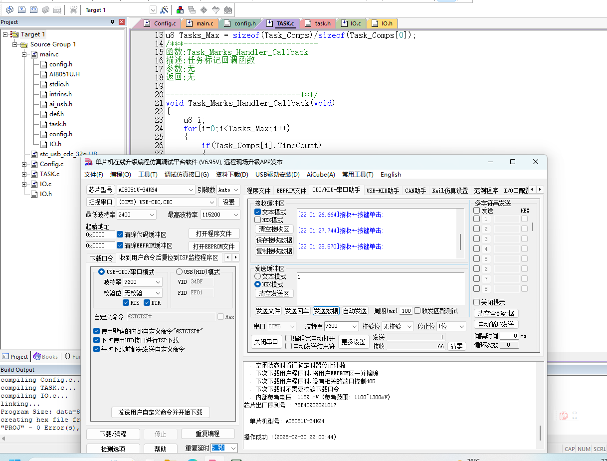

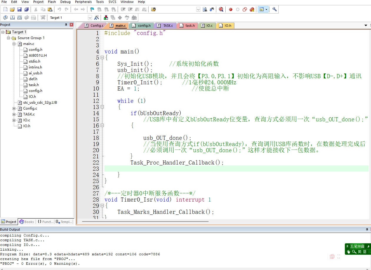

谢谢老板回复,终于通过了,原来是下面这两个库文件选错了

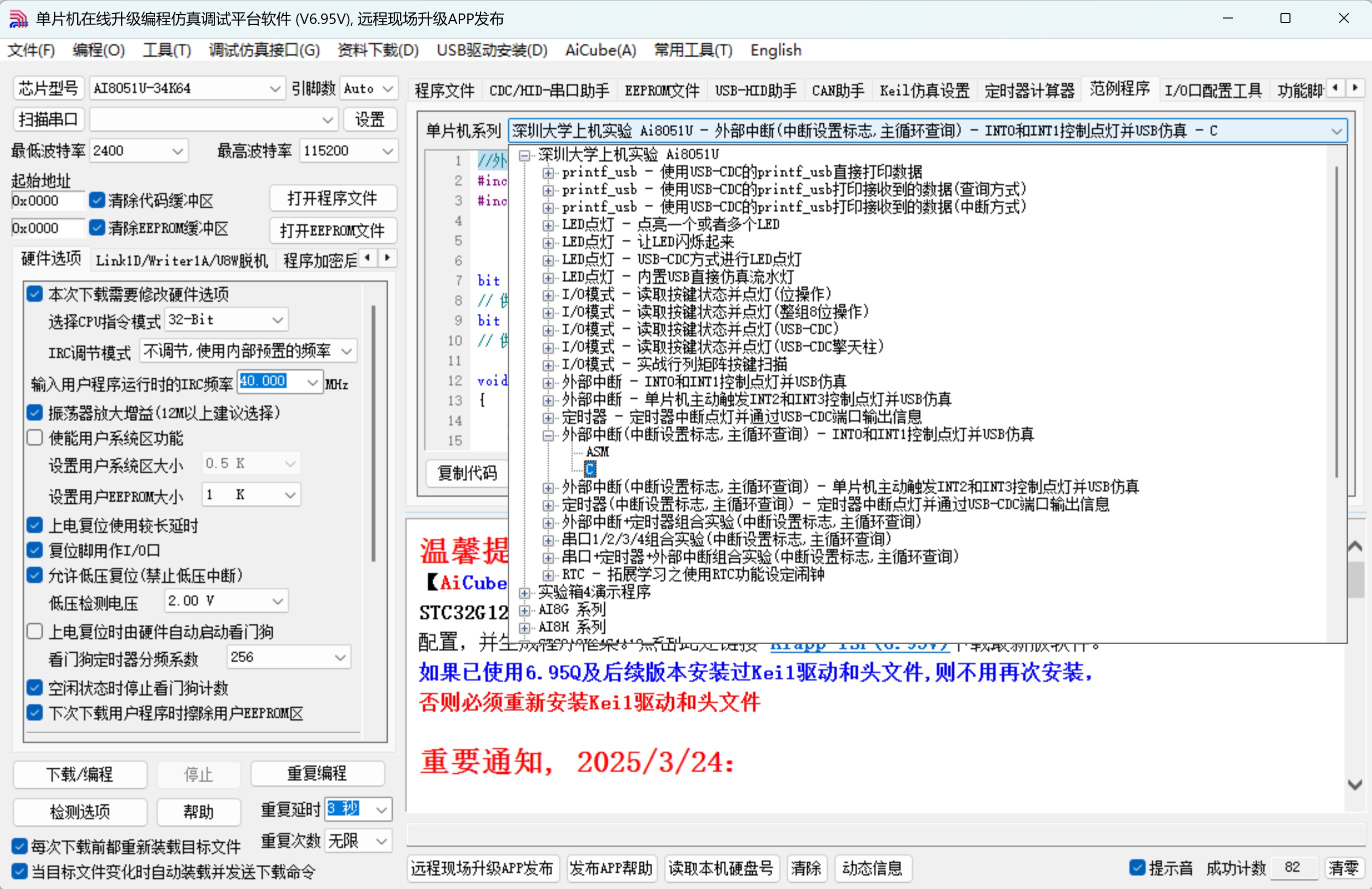

//外部中断INT0和INT1控制点灯并USB仿真
#include <AI8051U.H>                        //包含AI8051U的头文件
#include "intrins.h"                        //使用_nop_()函数所必须要包含的头文件,
                                                                //否则延时函数中调用的_nop_()函数没有被头文件引用过来,
                                                                //会导致编译器找不到这个而函数而报错。
bit int0_flag = 0;                                //定义1个位变量,INT0事件位变量标志,记录INT0已产生中断
// 供主循环查询INT0是否已产生中断,在主循环中处理INT0的中断事件任务,不堵塞其他中断
bit int1_flag = 0;                                //定义1个位变量,INT1事件位变量标志,记录INT1已产生中断
// 供主循环查询INT1是否已产生中断,在主循环中处理INT1的中断事件任务,不堵塞其他中断
void main (void)
        EAXFR = 1;                                          //允许访问扩展的特殊寄存器,XFR
        WTST = 0;                                     //设置取程序代码等待时间,赋值为 0 表示不等待,程序以最快速度运行
        CKCON = 0;                                    //设置访问片内的 xdata 速度,赋值为 0 表示用最快速度访问,不增加额外的等待时间
        P0M0 = 0x00; P0M1 = 0x00;
        P1M0 = 0x00; P1M1 = 0x00;
        P2M0 = 0x00; P2M1 = 0x00;
//        P3M0 = 0x00; P3M1 = 0x00;        //P32、P33设置为准双向口
        P3M0 = 0x00; P3M1 = 0xff;         //P32、P33设置为高阻输入(需要同步开启上拉电阻)
        P4M0 = 0x00; P4M1 = 0x00;
        P5M0 = 0x00; P5M1 = 0x00;
        P6M0 = 0x00; P6M1 = 0x00;
        P7M0 = 0x00; P7M1 = 0x00;
        P3PU = 0x0c;                                 //P32、P33打开上拉电阻
        IT0 = 0;                                         //使能 INT0 上升沿和下降沿中断
//        IT0 = 1;                                         //使能 INT0 下降沿中断
        EX0 = 1;                                         //使能 INT0 中断
//        IT1 = 0;                                         //使能 INT1 上升沿和下降沿中断
        IT1 = 1;                                         //使能 INT1 下降沿中断
        EX1 = 1;                                         //使能 INT1 中断
        IE0 = 0;                                        //清INT0中断标志
        IE1 = 0;                                        //清INT1中断标志
        EA = 1;                                         //打开所有中断
        P40 = 0;                                         //打开LED灯供电
        int0_flag = 0;                                //初始化用户标志位
        int1_flag = 0;                                //初始化用户标志位
        while(1)
                if(int0_flag)                        //主循环中查询,INT0是否已产生中断,是否有需要处理的INT 0事件
                        int0_flag = 0;                //清0,INT0事件位变量标志
                        _nop_();                        //用户在此添加需要处理的事件
                        _nop_();
                if(int1_flag)                        //主循环中查询,INT1是否已产生中断,是否有需要处理的INT1事件
                        int1_flag = 0;                //清0,INT1事件位变量标志
                        _nop_();
void int0_isr(void) interrupt INT0_VECTOR
        int0_flag = 1;                                // int0_flag置1是通知主循环处理部分INT0中断事件不需要特急处理的任务
                                                                //置1,记录INT0已产生中断,供主循环查询判断有无需处理的INT0任务
        if(INT0)                                         //边沿中断,进入后再次判断电平从而判断是什么样的电平
                P00 = 0;                                //判断为高电平,则当前为上升沿,点亮P00端口上的LED灯
                _nop_();                                //可以在这里插入断点进行观察现象
                P00 = 1;                                //关闭LED灯
        else
                P07 = 0;                                //判断为低电平,则当前为下降沿,点亮P07端口上的LED灯
                P07 = 1;                                //关闭LED灯
void int1_isr(void) interrupt INT1_VECTOR
        int1_flag = 1;                                // int1_flag置1是通知主循环处理部分INT1中断事件不需要特急处理的任务
                                                                //置1,记录INT1已产生中断,供主循环查询判断有无需处理的INT1任务
        P04 = 0;                                        //点亮P04端口上的LED灯
        _nop_();                                        //可以在这里插入断点观察现象
        P04 = 1;                                        //关闭LED灯

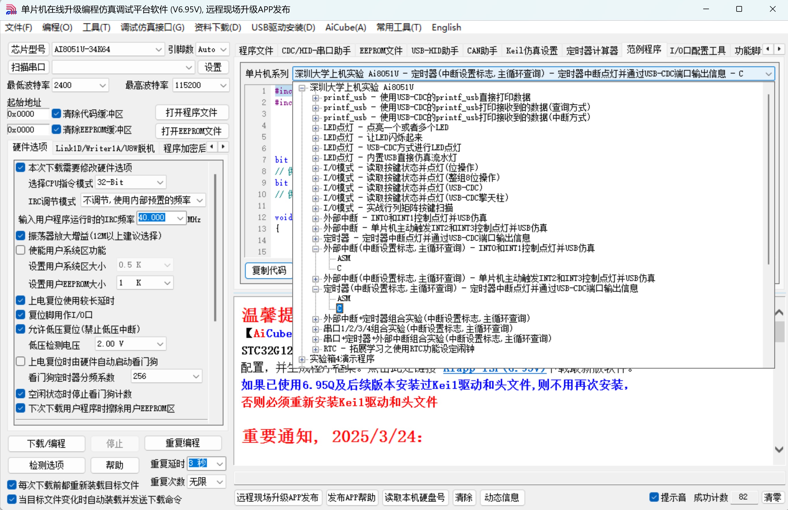

#include <AI8051U.H>                        //AI8051U的通用头文件,头文件不分大小写
#include  "ai_usb.h"                        //USB库和USB虚拟设备的头文件
                                                                //由于在USB库函数的代码中已经定义了,不停电ISP下载命令字”@STCISP#”,
                                                                //只需要在下载软件的“收到用户命令后复位到ISP监控程序区”选项卡中进行相应的设置,
                                                                //即可实现USB不停电ISP下载功能,或串口不停电ISP下载功能。
bit t0_flag = 0;                                //定义1个位变量,T0事件位变量标志,记录定时器0已产生中断
// 供主循环查询定时器0是否已产生中断,在主循环中处理定时器0的中断事件任务,不堵塞其他中断
bit t1_flag = 0;                                //定义1个位变量,T1事件位变量标志,记录定时器1已产生中断
// 供主循环查询定时器1是否已产生中断,在主循环中处理定时器1的中断事件任务,不堵塞其他中断
void Timer0_Isr(void) interrupt TMR0_VECTOR                //定时器0中断服务程序
        P00 = ~P00;                                        //P00灯闪烁,中断服务程序中尽量少执行长的任务,防止堵塞其他中断
        //以上程序代表部分需特急处理的中断事件,可在中断服务程序中直接处理
        //但时间不要太长,否则会影响其他中断事件的实时响应速度
        t0_flag = 1;                                // t0_flag置1是通知主循环处理部分T0中断事件不需要特急处理的任务
                                                                //置1,记录定时器0已产生中断,供主循环查询判断有无需处理的定时器0任务
//定时器0中断服务程序,TMR0_VECTOR在AI8051U.H头文件中已宏定义为1
void Timer0_Init(void)                        //定时器0初始化,2秒@40.000MHz
        TM0PS = 0x65;                                //设置定时器时钟预分频 ( 注意:并非所有系列都有此寄存器,详情请查看数据手册 )
        AUXR &= 0x7F;                                //定时器时钟12T模式
        TMOD &= 0xF0;                                //设置定时器模式
        TL0 = 0xB1;                                        //设置定时初始值
        TH0 = 0x00;                                        //设置定时初始值
        TF0 = 0;                                        //清除TF0标志
        TR0 = 1;                                        //定时器0开始计时
        ET0 = 1;                                        //使能定时器0中断
void  Timer1_Isr(void)  interrupt  TMR1_VECTOR
        P07 = ~P07;                                        //P07灯闪烁,中断服务程序中尽量少执行长的任务,防止堵塞其他中断
        t1_flag = 1;                                // t1_flag置1是通知主循环处理部分T1中断事件不需要特急处理的任务
                                                                //置1,记录定时器1已产生中断,供主循环查询判断有无需处理的定时器1任务
//定时器1中断服务程序,TMR1_VECTOR在AI8051U.H头文件中已宏定义为3
void Timer1_Init(void)                        //定时器1初始化,500毫秒@40.000MHz
        TM1PS = 0x19;                                //设置定时器时钟预分频 ( 注意:并非所有系列都有此寄存器,详情请查看数据手册 )
        AUXR &= 0xBF;                                //定时器时钟12T模式
        TMOD &= 0x0F;                                //设置定时器模式
        TL1 = 0x99;                                        //设置定时初始值
        TH1 = 0x05;                                        //设置定时初始值
        TF1 = 0;                                        //清除TF1标志
        TR1 = 1;                                        //定时器1开始计时
        ET1 = 1;                                        //使能定时器1中断
void  sys_init(void)                        //系统初始化
        WTST = 0;                                        //设置取程序代码等待时间,赋值为0表示不等待,程序以最快速度运行
        CKCON = 0;                                        //设置访问片内的xdata速度,赋值为0表示用最快速度访问,不增加额外的等待时间
        P0M0 = 0x00; P0M1 = 0x00;         //设置 P0 口为准双向口模式
        P1M0 = 0x00; P1M1 = 0x00;         //设置 P1 口为准双向口模式
        P2M0 = 0x00; P2M1 = 0x00;         //设置 P2 口为准双向口模式
        P3M0 = 0x00; P3M1 = 0x00;         //设置 P3 口为准双向口模式
        P4M0 = 0x00; P4M1 = 0x00;         //设置 P4 口为准双向口模式
        P5M0 = 0x00; P5M1 = 0x00;         //设置 P5 口为准双向口模式
        P6M0 = 0x00; P6M1 = 0x00;         //设置 P6 口为准双向口模式
        P7M0 = 0x00; P7M1 = 0x00;         //设置 P7 口为准双向口模式
void  main(void)
        sys_init();                                        //调用系统初始化函数
        usb_init();                                        //调用USB初始化函数,不需要立即判断电脑已正确识别到USB从设备
        /* USB型单片机从设备,如需要主动向电脑发送数据,
        在执行USB_SendData( )函数和printf_usb( )函数时,
        这两个函数已增加了判断电脑是否已正确识别到USB从设备的程序。
        如果电脑要主动发送数据给USB从设备,电脑自己会主动判断与USB从设备是否已正确连接。
        EA = 1;                                                //总中断允许位打开
        Timer0_Init();                                //调用定时器0初始化函数
        Timer1_Init();                                //调用定时器1初始化函数
        P40 = 0;                                        //给LED灯供电
        while(1)                                          //主循环中查询需要处理的各种事件,如T0/T1中断事件,并打印输出状态
                if(t0_flag)                                //主循环中查询,定时器0是否已产生中断,是否有需要处理的定时器0事件
                        t0_flag = 0;                //清0,T0事件位变量标志
                        printf_usb("Timer0!\r\n");
                                                                //向电脑USB-CDC串口助手输出“Timer0!”字符串,代表主循环在处理T0不急的任务
                if(t1_flag)                                //主循环中查询,定时器1是否已产生中断,是否有需要处理的定时器1事件
                        t1_flag = 0;                //清0,T1事件位变量标志
                        printf_usb("Timer1!\r\n");
                                                                //向电脑USB-CDC串口助手输出“Timer1!”字符串,代表主循环在处理T1不急的任务

定时器多任务处理
