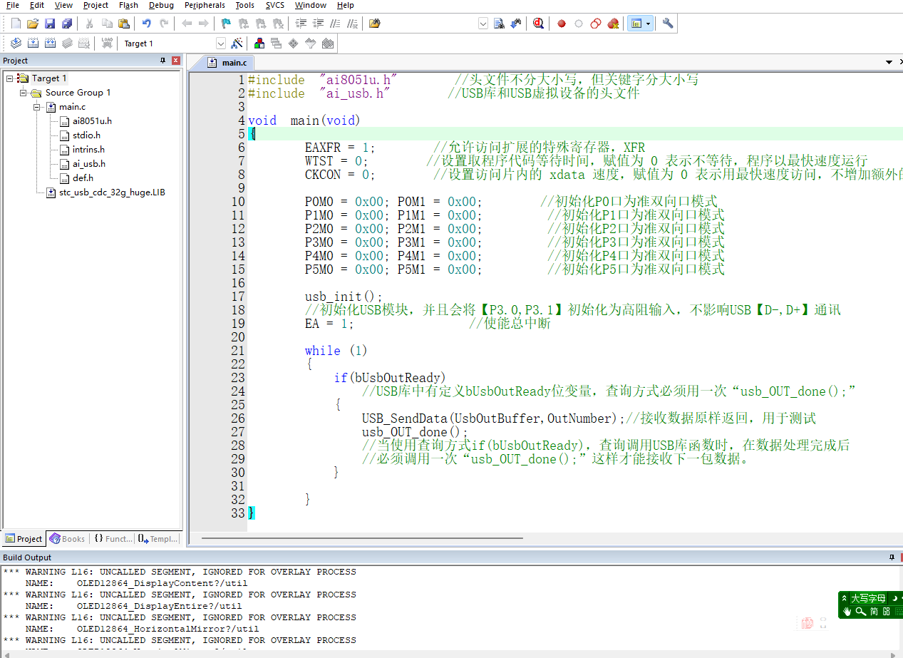

ZIJIN*** 发表于 2025-6-27 19:44
        MAIN_Fosc  24000000Hz
这是什么情况

发表于 2025-6-27 19:52:15 | 显示全部楼层
是不是哪里设置错误了

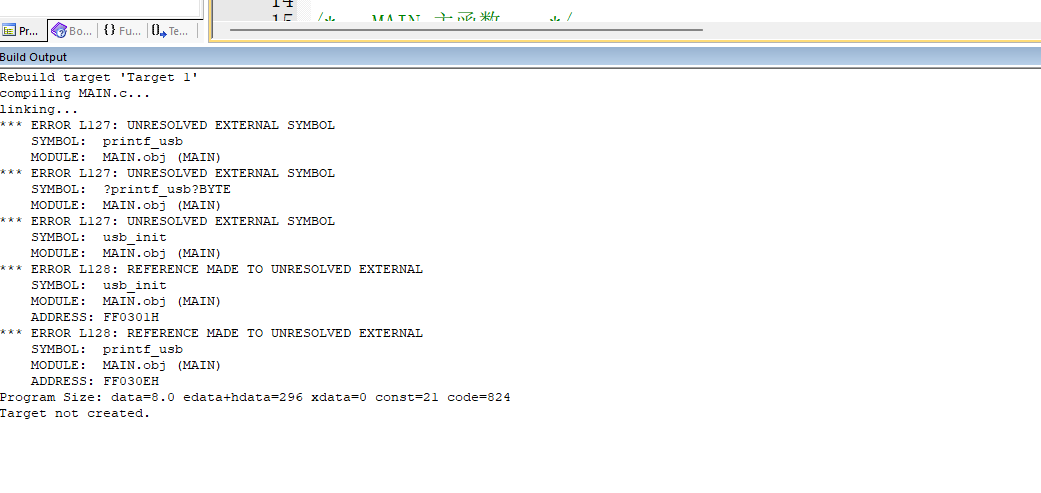

发表于 2025-6-27 19:57:38 | 显示全部楼层
ZIJIN*** 发表于 2025-6-27 19:52
是不是哪里设置错误了
警告:未解决的外部符号,
警告:未解决的外部问题,

发表于 2025-6-27 20:02:14 | 显示全部楼层
认真看下,如何添加 USB 库函数
#include  "ai8051u.h"        //头文件不分大小写,但关键字分大小写
#include  "ai_usb.h"        //USB库和USB虚拟设备的头文件
void  main(void)
        EAXFR = 1;        //允许访问扩展的特殊寄存器,XFR
        WTST = 0;        //设置取程序代码等待时间,赋值为 0 表示不等待,程序以最快速度运行
        CKCON = 0;        //设置访问片内的 xdata 速度,赋值为 0 表示用最快速度访问,不增加额外的等待时间
        P0M0 = 0x00; P0M1 = 0x00;        //初始化P0口为准双向口模式
        P1M0 = 0x00; P1M1 = 0x00;         //初始化P1口为准双向口模式
        P2M0 = 0x00; P2M1 = 0x00;         //初始化P2口为准双向口模式
        P3M0 = 0x00; P3M1 = 0x00;         //初始化P3口为准双向口模式
        P4M0 = 0x00; P4M1 = 0x00;         //初始化P4口为准双向口模式
        P5M0 = 0x00; P5M1 = 0x00;         //初始化P5口为准双向口模式
        usb_init();
        //初始化USB模块,并且会将【P3.0,P3.1】初始化为高阻输入,不影响USB【D-,D+】通讯
        EA = 1;                //使能总中断
        while (1)
                //  \r是回车,并跳到行首,\n是换行,就是换到下一行;\r\n不要交换次序

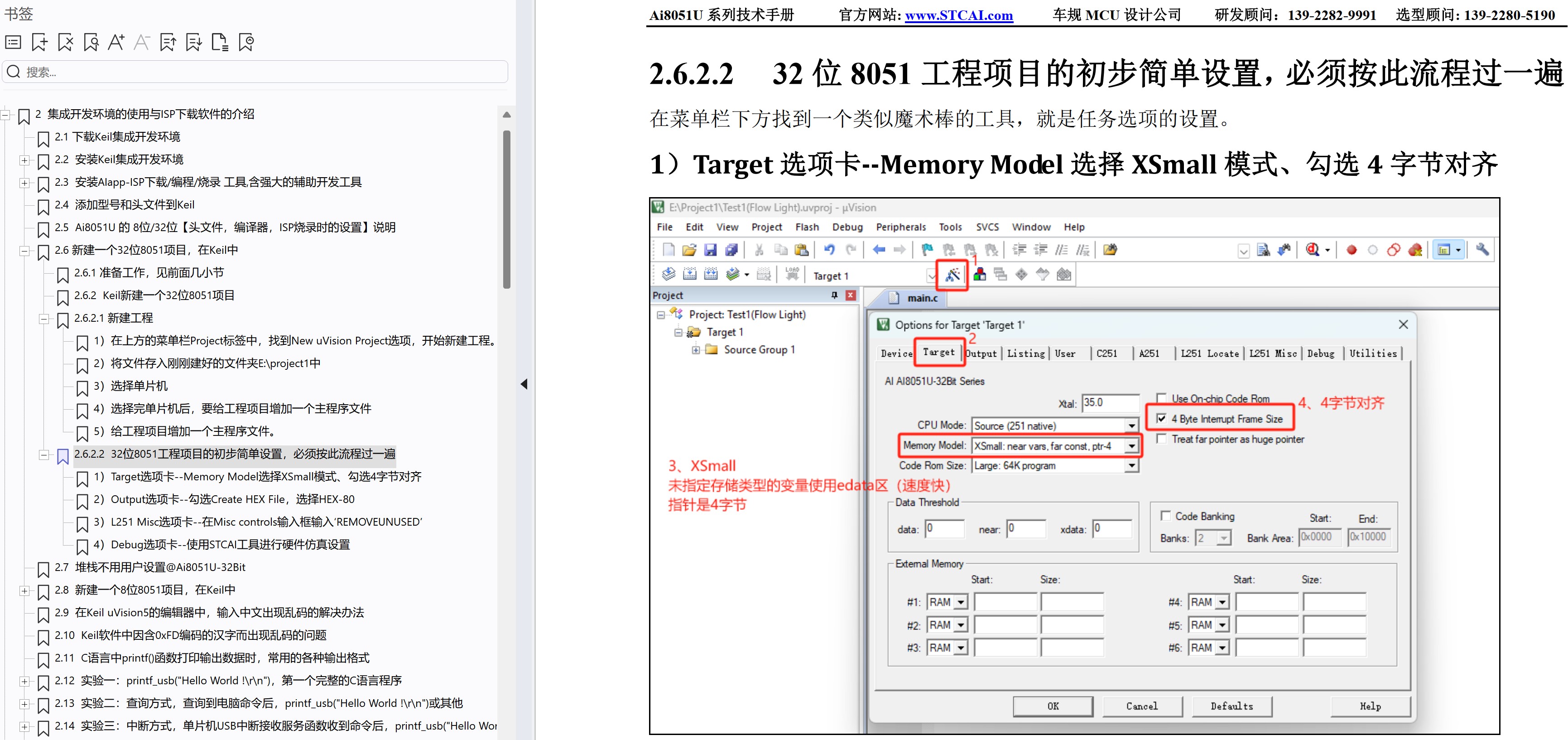

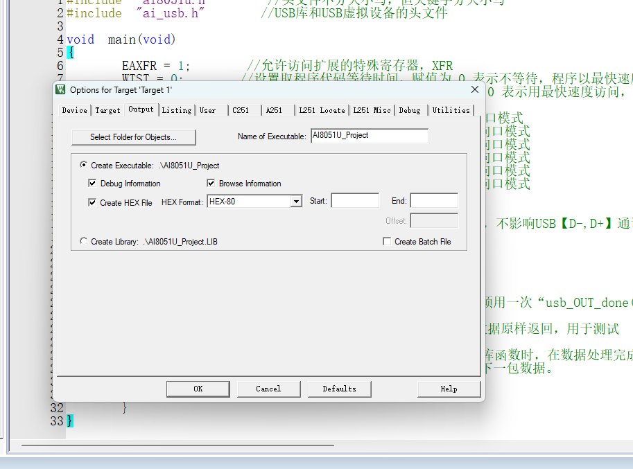

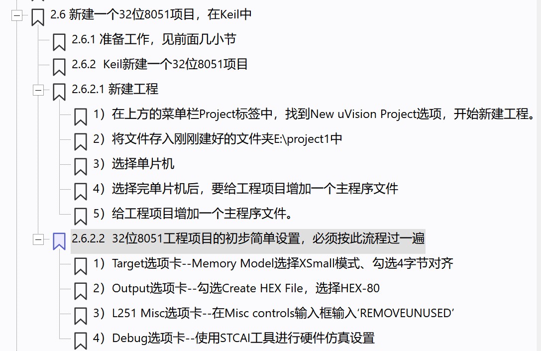

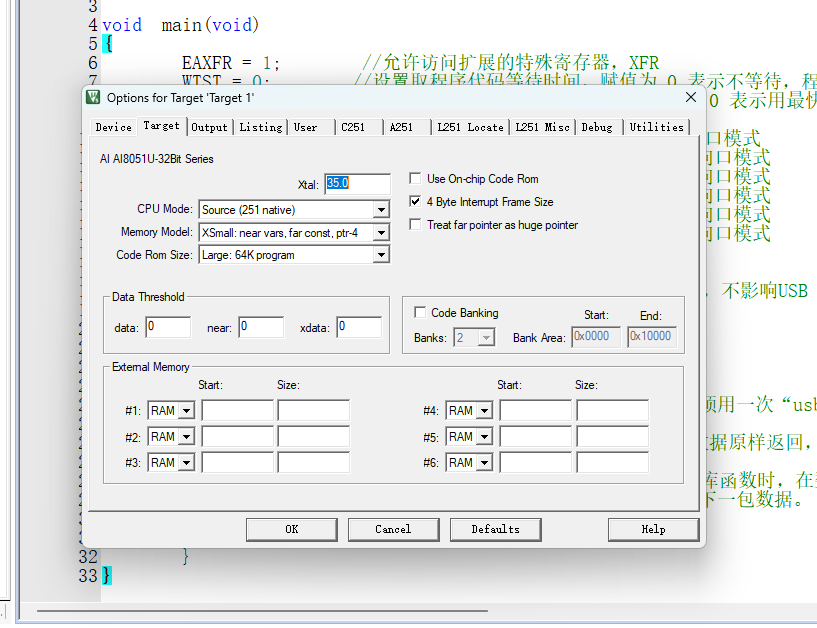

发表于 2025-6-28 20:26:07 | 显示全部楼层
神*** 发表于 2025-6-27 20:02
认真看下,如何添加 USB 库函数的
按照手册中的一步步设置,还是不通过,

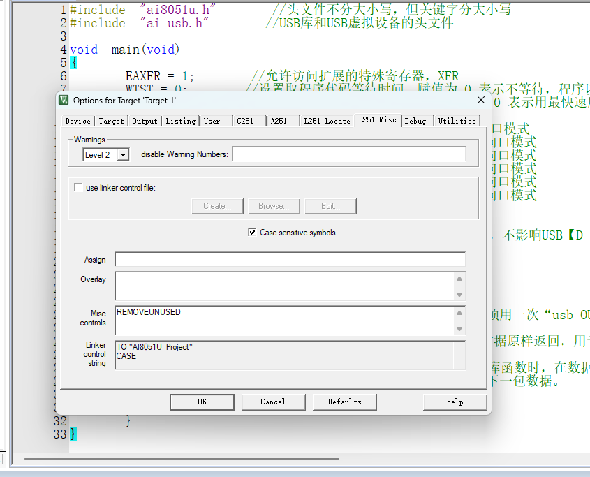

发表于 2025-6-28 20:27:54 | 显示全部楼层
ZIJIN*** 发表于 2025-6-28 20:26
按照手册中的一步步设置,还是不通过,
还有一张图片

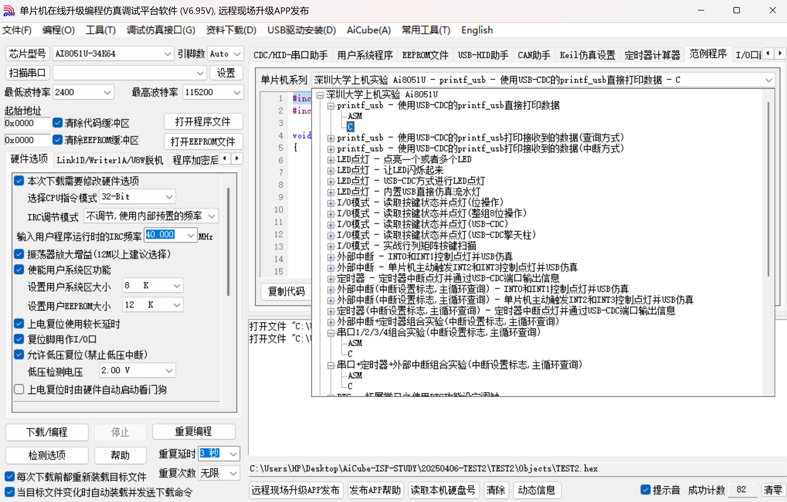

发表于 2025-6-28 21:00:43 | 显示全部楼层
先做这个程序,用的
void  main(void)
        usb_init();
        EA = 1;                //使能总中断
        while (1)

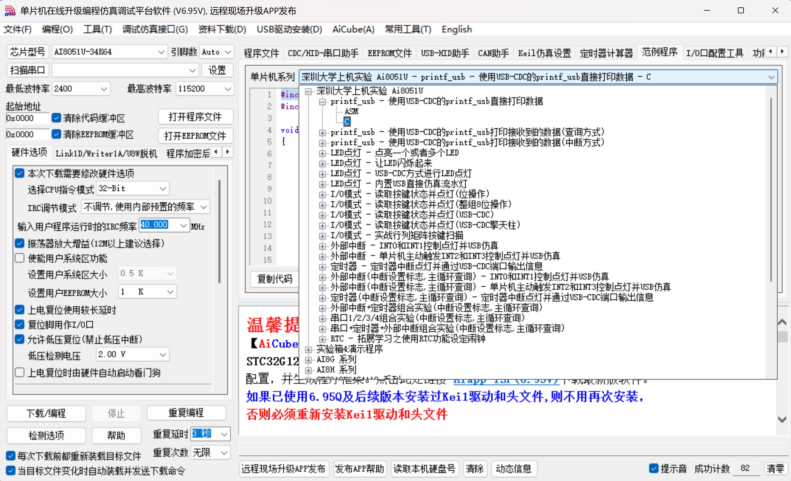

发表于 2025-6-28 21:03:10 | 显示全部楼层

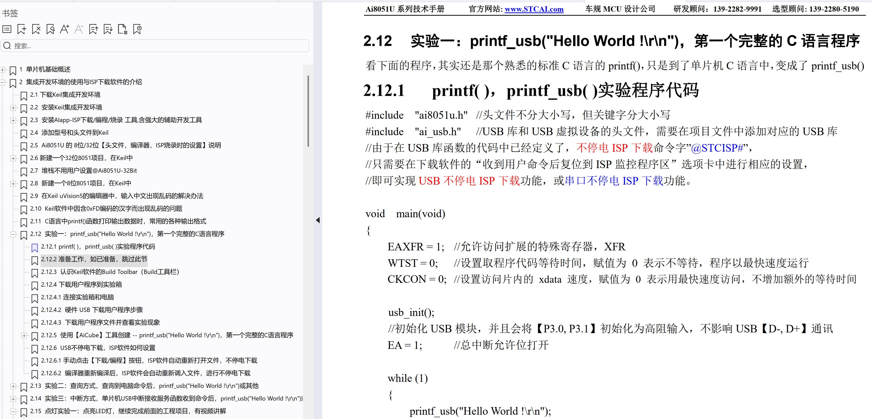

以下是纯手敲代码, 未使用 AiCube@AIapp-ISP V6.95V
还是从
printf_usb("Hello World !\r\n") 开始,不停电自动下载
单片机原理及应用》入门@Ai8051U
Ai8051U这是32位8051的USB时代printf_usb()不停电自动下载
实验一:printf_usb("Hello World !\r\n"),
              第一个完整的C语言程序
实验二:  查询方式,查询到电脑命令后,
              printf_usb("Hello World !\r\n")或其他
实验三:  中断方式,单片机USB中断接收服务函数收到命令后,
