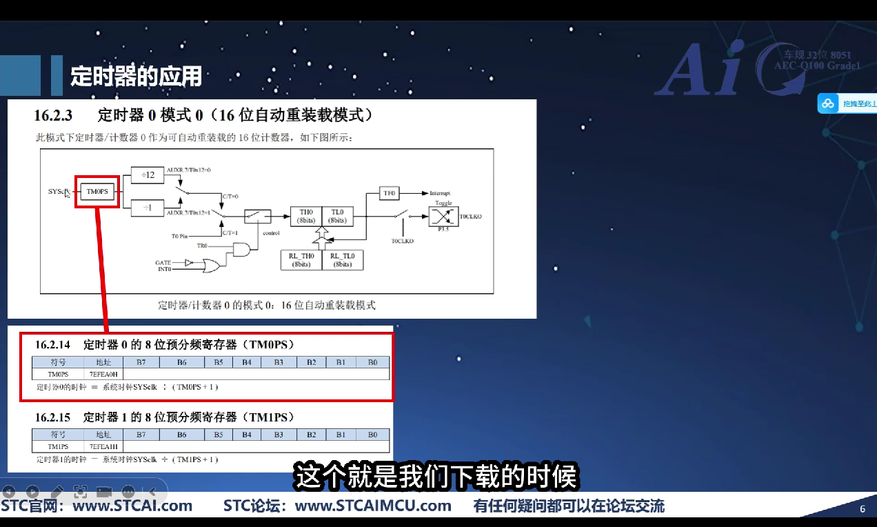

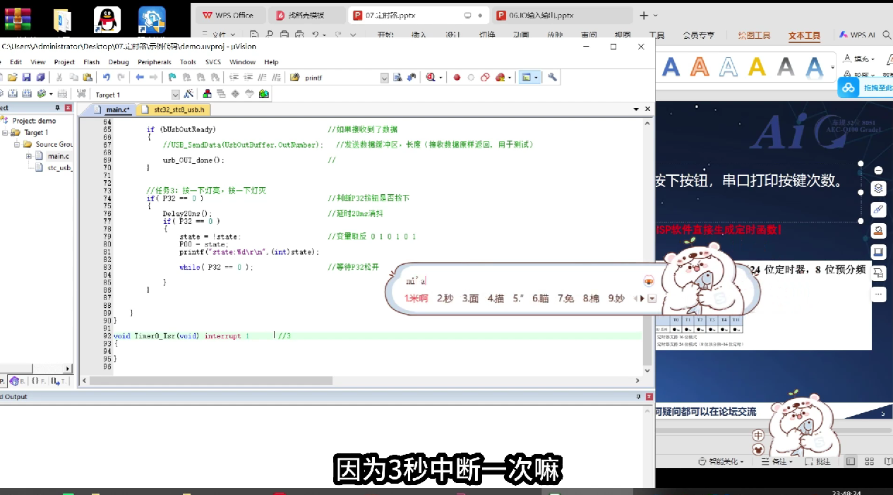

第7集定时器中断学习

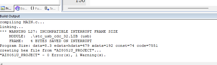

这个警告是什么意思?
  • 打卡总天数:337
  • 最近打卡:2026-05-29 19:08:42
192
1406
1406
发表于 2025-6-26 22:33:40 | 显示全部楼层
ZIJIN*** 发表于 2025-6-26 22:31
这个警告是什么意思?
/*---定时器0初始化函数 ---*/
void Timer0_Init(void)                //1秒@24.000MHz
        TM0PS = 0x1E;                        //设置定时器时钟预分频 ( 注意:并非所有系列都有此寄存器,详情请查看数据手册 )
        AUXR &= 0x7F;                        //定时器时钟12T模式
        TMOD &= 0xF0;                        //设置定时器模式
        TL0 = 0xFC;                                //设置定时初始值
        TH0 = 0x03;                                //设置定时初始值
        TF0 = 0;                                //清除TF0标志
        TR0 = 1;                                //定时器0开始计时
        ET0 = 1;                                //使能定时器0中断
/*---MAIN 主函数 ---*/
void main()
        P_SW2 |= 0x80;                //B7位写1,使能访问XFR
        P0M1 = 0x00;   P0M0 = 0x00;        //初始化IO口为准双向IO口
    P1M1 = 0x00;   P1M0 = 0x00;
    P2M1 = 0x00;   P2M0 = 0x00;
    P3M1 = 0x00;   P3M0 = 0x00;
    P4M1 = 0x00;   P4M0 = 0x00;
    P5M1 = 0x00;   P5M0 = 0x00;
    P6M1 = 0x00;   P6M0 = 0x00;
    P7M1 = 0x00;   P7M0 = 0x00;
        Timer0_Init();
        usb_init();                                     //USB CDC 接口配置
    IE2 |= 0x80;                                    //使能USB中断
    EA = 1;                                                                                        //IE |= 0X80;开总中断
        while (DeviceState != DEVSTATE_CONFIGURED);     //等待USB完成配置
        while(1)
                if (bUsbOutReady)
//            USB_SendData(UsbOutBuffer,OutNumber);   //发送数据缓冲区,长度(接收数据原样返回, 用于测试)
//            printf("Hello World!\r\n");
//                         printf("X/Y=%u\r\n",(unsigned int)X/Y);
//                        printf("X%%Y=%u\r\n",(unsigned int)X%Y);
            usb_OUT_done();
//                ucLed_Proc();
                //按键点灯
//                if(P32==0)
//                        DelayXms(20);
//                        if(P32==0)
//                                Key_Number ^=1;
//                                P20 = Key_Number;
//                                while(P32==0);
                //按键按一下亮一个灯,按二下亮两个灯,按三下亮三个灯按四下全亮。
//                if(P32==0)
//                        DelayXms(20);
//                        if(P32==0)
//                                while(P32==0);
//                                LedDisp_Mode++;
//                                if(LedDisp_Mode==5)
//                                LedDisp_Mode=0;
//                if(LedDisp_Mode==0){P2=0xFF;}
//                if(LedDisp_Mode==1){P20=0;}
//                if(LedDisp_Mode==2){P20=1;P21=P22=0;}
//                if(LedDisp_Mode==3){P21=P22=1;P23=P24=P25=0;}
//                if(LedDisp_Mode==4){P2=0x00;}
        ucLed_Flag=!ucLed_Flag;
        P27 = ucLed_Flag;
