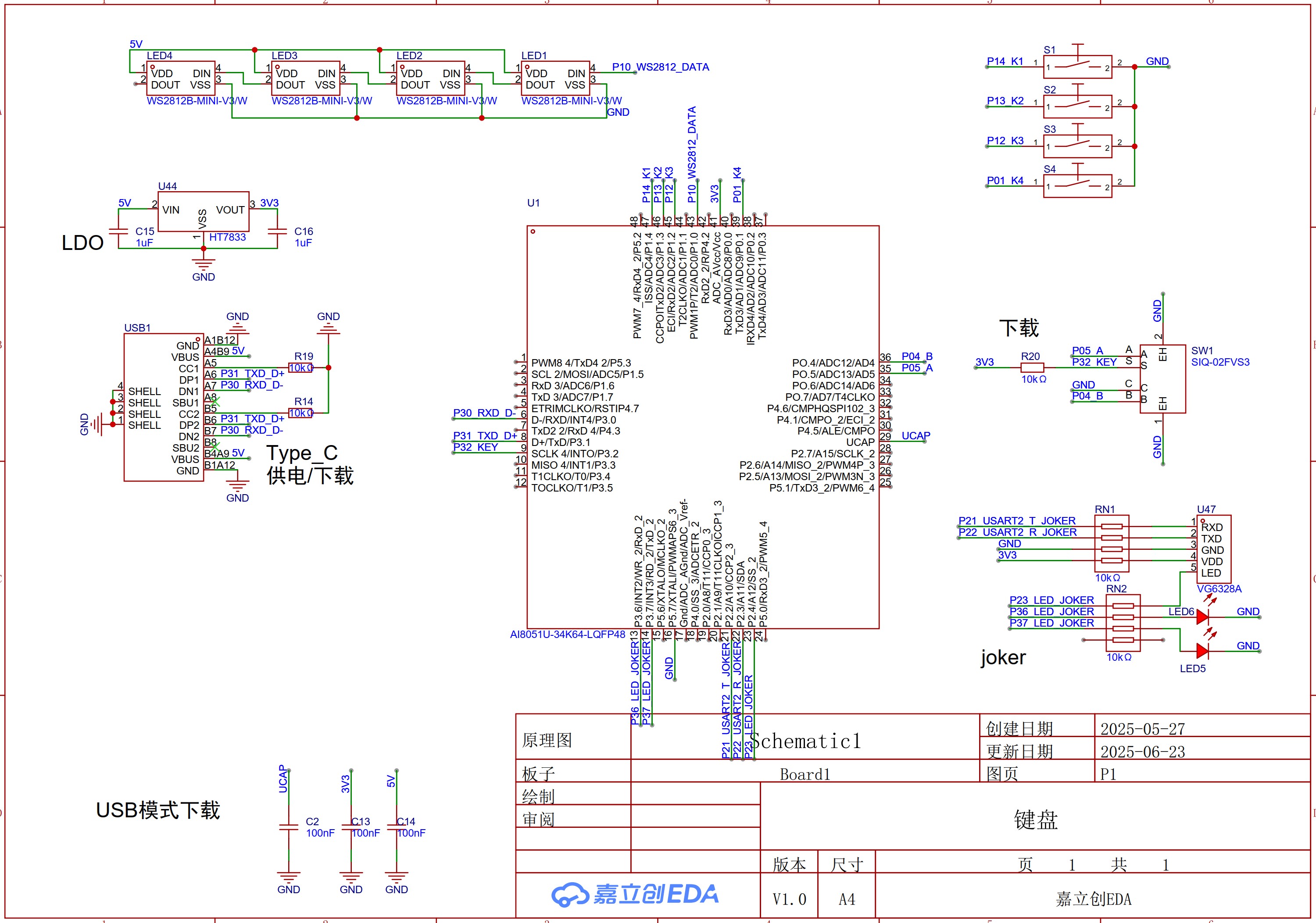

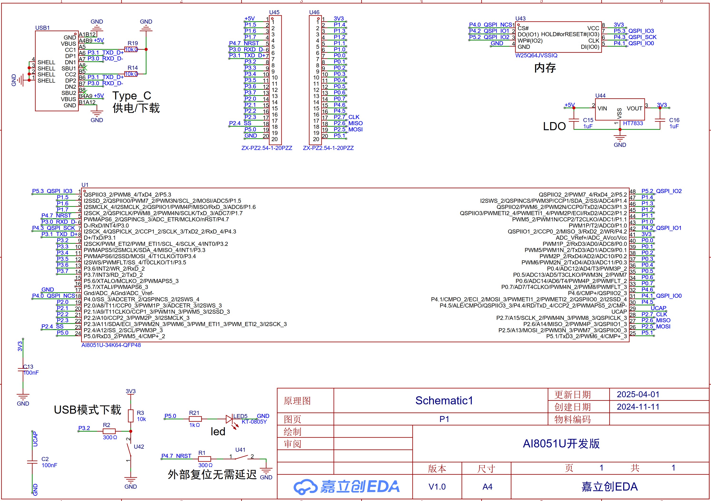

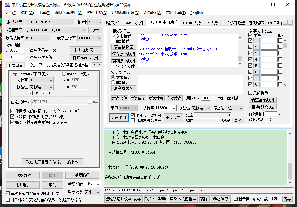

不断电下载失败。
而且下载必须P32一直保持低电平才可以烧录程序,
烧录后也可以正常运行。
通讯也正常。
大概率硬件的问题,附件是原理图通讯没有问题,程序也是测试过的没问题,
但是这个板子就是会出现这个问题,求各位大佬帮忙找一下原因,
看看哪位大佬碰到过这种问题,虽然不影响运行,但是总感觉会埋雷
SCH_Schematic1_2025-06-25.pdf

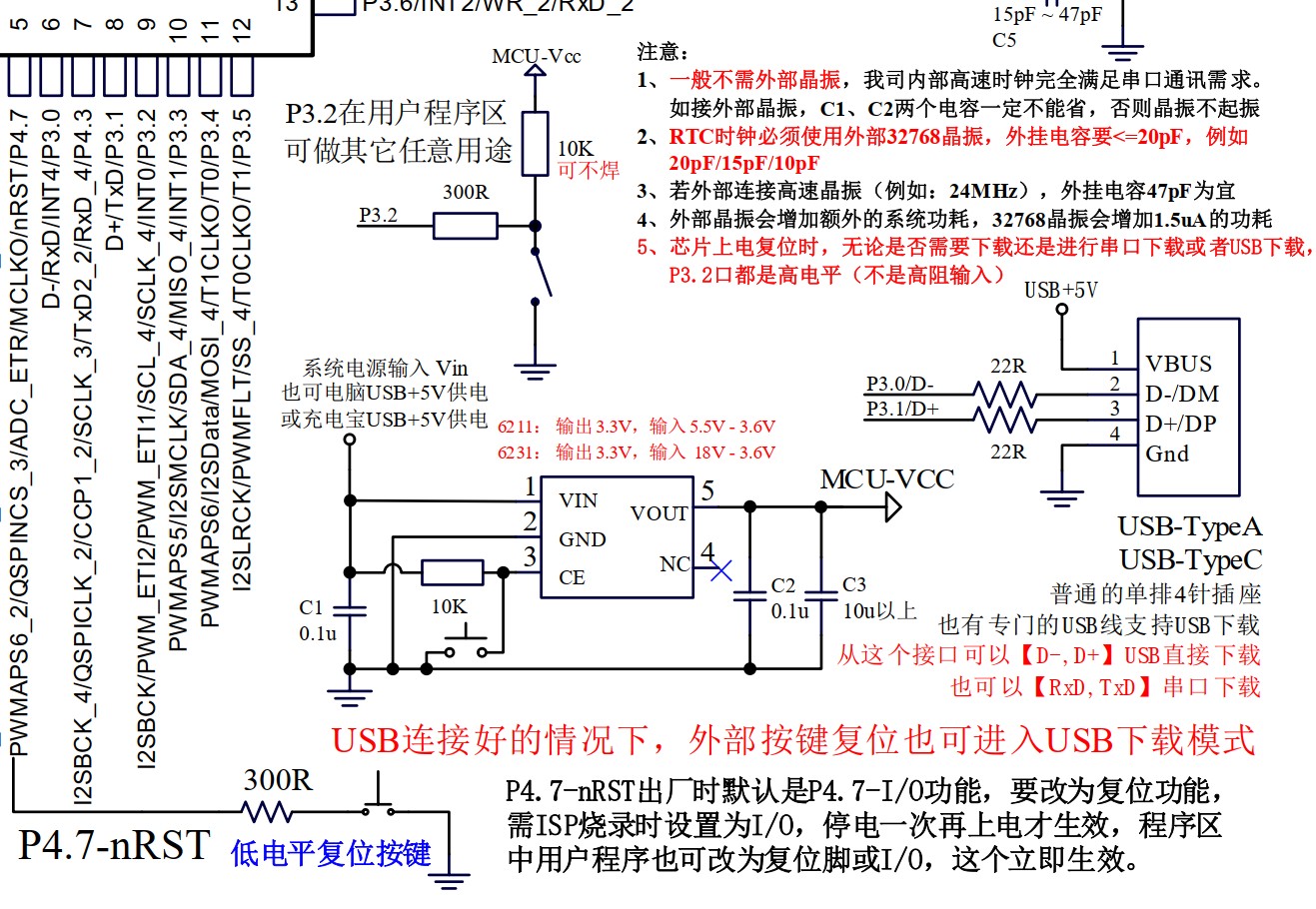

R3 上拉干掉试下
跟楼主原理图上的 R3无关, 楼主还是 AI8051U的数据手册没认真看,设计的电路无重要的 【电源开关】, 电路还是参照官方的方案,省心  详情 回复 发表于 2025-6-25 21:58

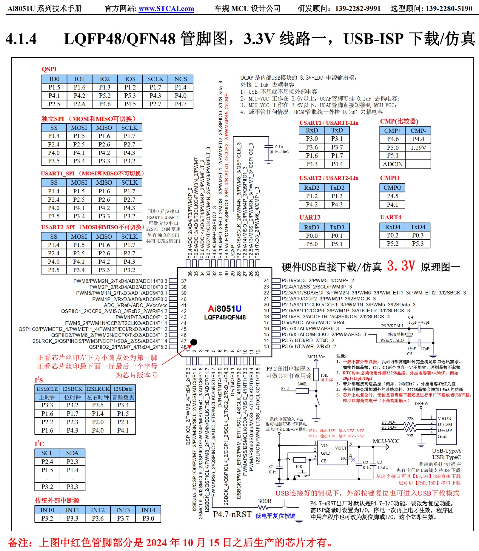

erci*** 发表于 2025-6-25 21:41
R3 上拉干掉试下
跟楼主原理图上的 R3无关,
楼主还是 没认真看 AI8051U的数据手册,
设计的电路无重要的 【电源开关】,
电路还是参照官方的方案,省心
参考下图, 6211/6231,3.3V-LDO 有 电源关断 按键
官方的 电源IC 选型专业,楼主 电源IC 选择不合理

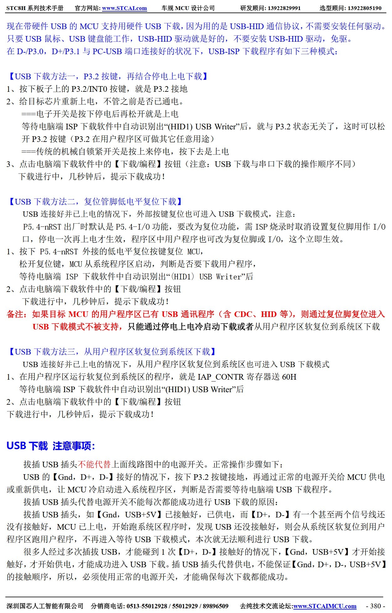

发表于 2025-6-25 22:06:21 | 显示全部楼层
方法二要特别认真看下说明:

可是我已经烧录好程序,并且USB串口通讯正常,但是无法正常使用不断电下载。不断电下载也不需要线序啊

非常抱歉各位大佬,原理图是这个!!!,上传错啦
169.94 KB, 下载次数: 66

发表于 2025-6-25 22:40:16 | 显示全部楼层
Sky_c*** 发表于 2025-6-25 22:35
可是我已经烧录好程序,并且USB串口通讯正常,但是无法正常使用不断电下载。不断电下载也不需要线序啊 ...
抱歉大佬,原理图上传出错啦我重新发啦

发表于 2025-6-25 22:46:50 | 显示全部楼层
P30,P31串22欧电阻试试
