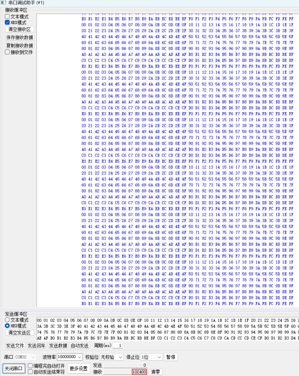

发表于 2025-6-27 10:52:25 | 显示全部楼层
之前测试保守了点,做个极限暴力测试。
10M波特率,1ms收发256字节数据(串口助手估计做不到这么精确的发送间隔时间),
连续传输百万字节验证是否有问题

发表于 2025-6-27 11:47:01 | 显示全部楼层
串口助手发送时间间隔达不到1ms发一包,那就使用单片机发送测试。
烧录附件程序到Ai8051U或者其他主频可以达到40M的251核芯片。
通过P32按键触发UART1(P30,P31)通过DAM每1ms发送256字节,波特率10M,连续发送102400字节后停止发送。
串口助手接收单片机发来的数据进行判断:
串口1使用DMA中断模式发送数据.zip
17.63 KB, 下载次数: 91
