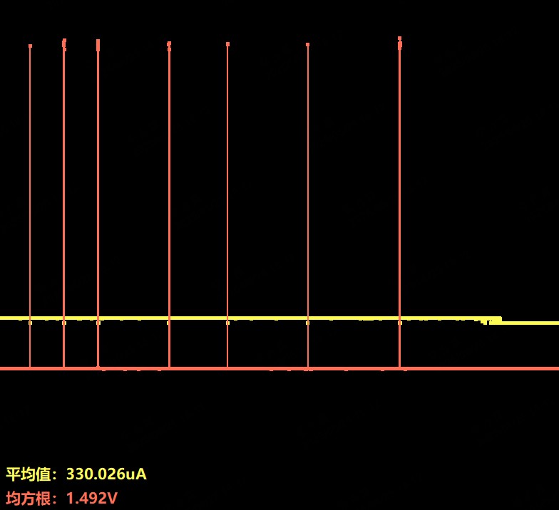

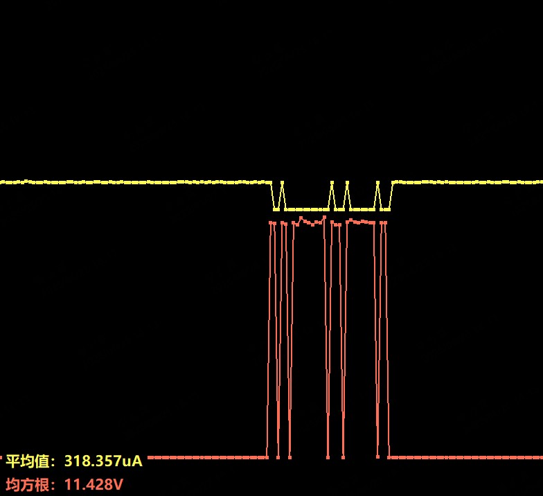

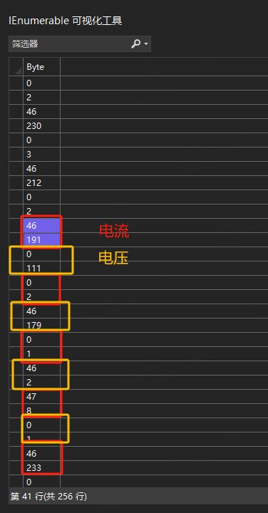

可以看到中间电流电压的数据错位了一下这样回导致我的上位机出现异常数据
总之用回    别  的   串   口   芯   片     就一点事没有了
不过我目前复盘了一下,之前我没怀疑丢包的问题,是因为我监控上位机收到的数据都能整除256,但突然想起来我的上位机是收满256个字节才触发一次刷新,所以说永远都能整除256
如果这么看的话,大概率是8H2K12U丢包,而我上位机会对数据进行拼接,看起来才像“数据错位”

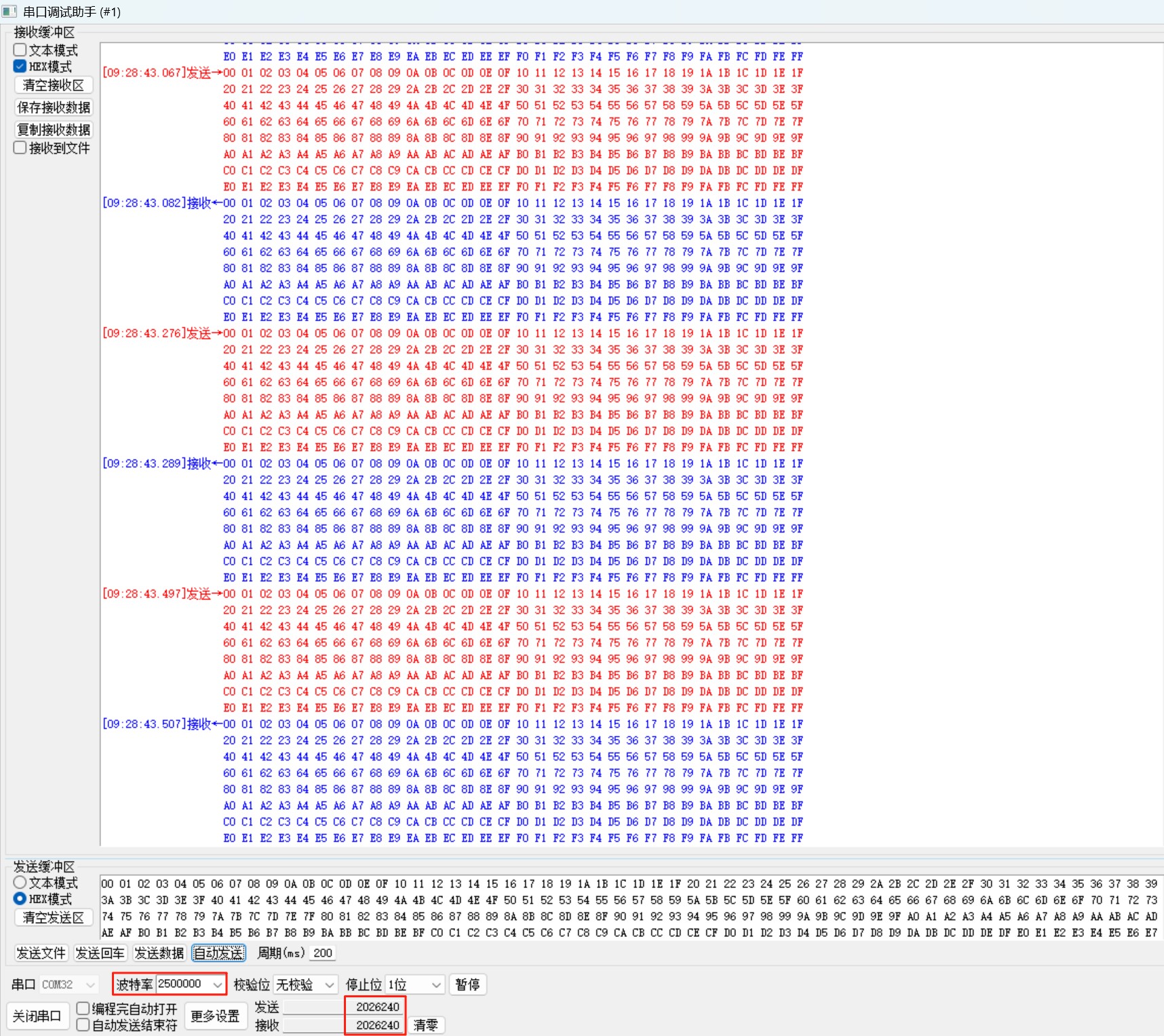

烧录一箭双雕转双串口学习板,8H2K08U系列的例子:
“A0, USB-CDC转双串口开源程序 - 根据串口波特率自动调整主频”,到工具上试试。
我烧录这个例子后,用跳线帽短接工具的TXD与RXD进行自发自收测试,
串口助手设置波特率2.5M,每包发送256字节数据,
收发200多万字节都没发现丢包与数据错乱问题。
串口助手设置波特率10M,每包发送256字节数据,
收发300多万字节也没发现丢包与数据错乱问题。

之前测试保守了点,做个极限暴力测试。
10M波特率,1ms收发256字节数据(串口助手估计做不到这么精确的发送间隔时间),
连续传输百万字节验证是否有问题
