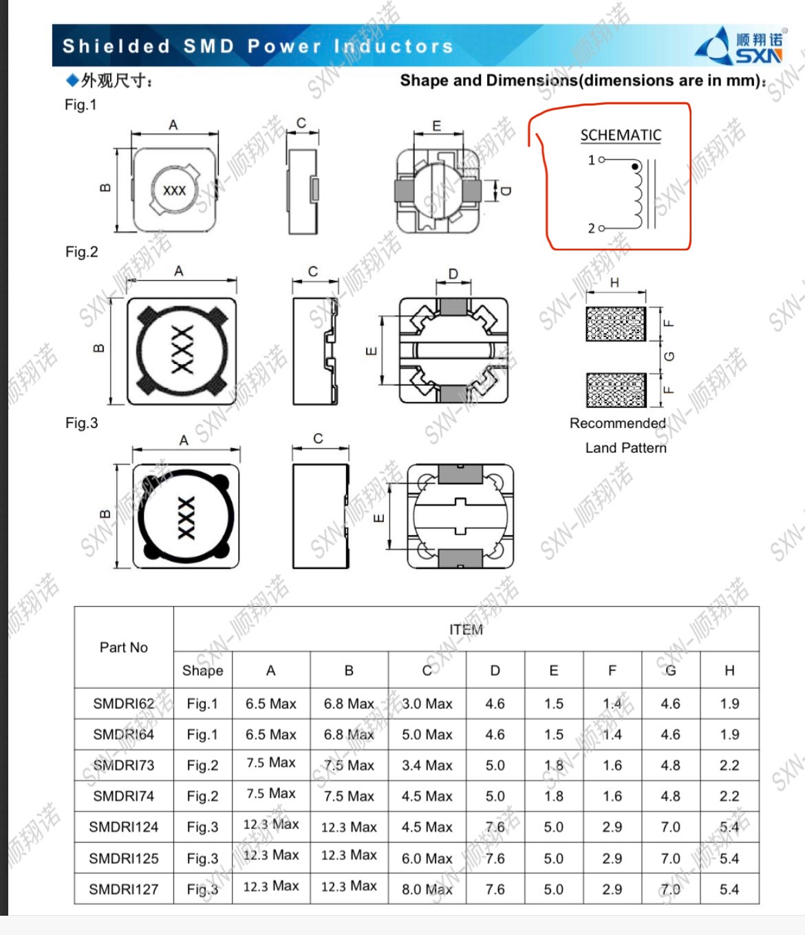

您好,再请教一下,今天看电感手册发现示意图中在电感的1脚标注了一个点,不清楚查了查资料,这个点应该是绕线的起始点,知乎中有人说在buck电路中要注意电感的安装,顺从电感的绕线方向,差模电感不是没有极性吗?应该可以任意安装才对啊,为什么会有人说要顺从电感绕线方向呢?
普通的电感属于无极性器件,示意图标注属于个别厂家的行为,不代表此厂牌的电感与众不同 至于buck电路要注意电感安装更是无从谈起,就电感封装外表来说并没有明确的极性标识,该考虑极性问题? 当然了,你非要较真  详情 回复 发表于 2025-12-25 01:56
2901
3033
3033
发表于 2025-12-25 01:56:26 | 显示全部楼层
jkwn*** 发表于 2025-12-24 21:28
您好,再请教一下,今天看电感手册发现示意图中在电感的1脚标注了一个点,不清楚查了查资料,这个点应该 ...
当然了,你非要较真钻牛角的话,也不是完全没有极性的说法,
这里要讲工字电感、轴向引线电感和螺线管,由于这些结构的电感是开放性的,线圈外层比内层更容易产生电磁辐射,因此内圈引脚连接辐射更强的线路利于通过EMI测试
另外,多个电感布局较近的时候,使用这些电感需要注意磁芯方向,比如共模结构串联的电感需要靠近并排布局,不相关的电感之间磁芯需要互相垂直布局避免磁路耦合。
实际上,大家大多首选的电感是一体成型电感、磁环电感、磁胶电感(NR)等封闭型电感,无需关心内外圈问题和磁芯方向问题。
