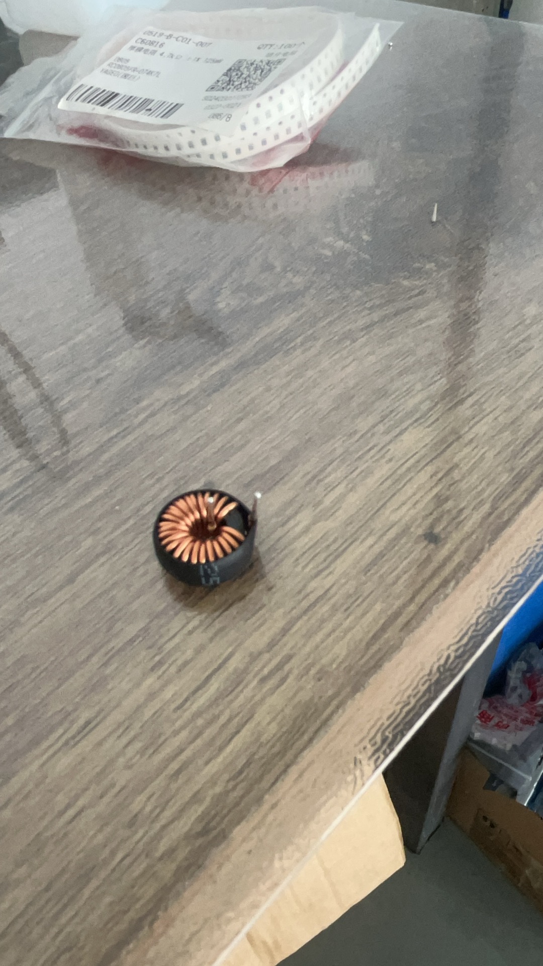

请问一下这种差模电感可以用在DCDC降压电路中吗?手册也没写自谐振频率啊

当然可以,一般这种电感的磁芯为铁硅铝材质,可以工作在100KHz~1MHz的频段,很多大电流的DCDC使用铁硅铝磁环电感,需要注意计算好磁芯截面积,留足磁通余量,避免磁饱和。

能不能用在DCDC电路中做储能电感,要看具体磁芯材质和DCDC功率指标了,
如果不清楚磁芯材质又没有仪器测量的话,根据绕组线径估算大致电流能力.结合电感量和使用DCDC芯片开关频率频率评估是否能用.

您好,首先感谢您的指点,我是这样理解的,查模电感的定义就是一根铜线绕在铁芯上。         1.所以工字电感,磁胶电感也属于差模电感,我图片上这种只是用在大电流DCDC的电路中,需要关注额定电流,饱和电流和电感量。              2.还要向您请教,这种差模磁环电感是不是漏磁比较少呢?我看厂家demo板时发现电感下铺铜和走线了

发表于 2025-6-24 13:34:57 | 显示全部楼层
jkwn*** 发表于 2025-6-24 08:41
您好,首先感谢您的指点,我是这样理解的,查模电感的定义就是一根铜线绕在铁芯上。         1.所以工字 ...
共模用于电源滤波
BUCK储能用2脚的电感(差模)
SEPIC两个电感可以共用磁芯(共模,注意同名端)
漏磁指外部磁场,磁路不闭合导致
工字电感磁路不闭合,下方禁止铺铜,也不能用铝基板
磁环、一体成型、胶磁、屏蔽,都是磁路闭合电感,下面可以铺铜
BUCK频率较低不需要考虑自谐振频率

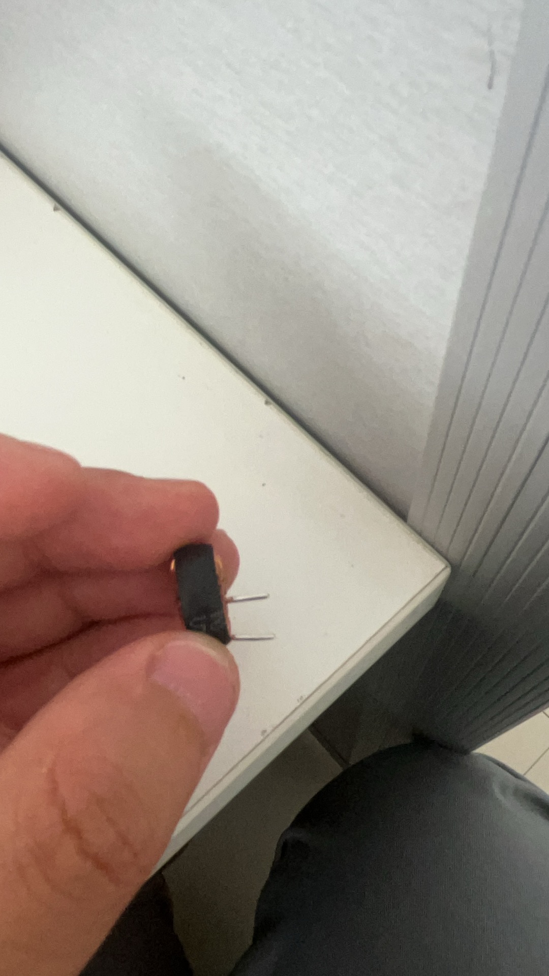

了解了,只要是两脚电感都是差模电感,都可以用在buck?是否可以这样理解?(在电感量和额定电流满足的情况下)

大佬我有电感问题请教,比如一个dcdc手册写输出5v最大输出电流2A,我实际使用是驱动数码管继电器和mcu,计算电流不超过0.2A,那我可以选择一个0.6A饱和电流的电感吗?还是要按照芯片的最大输出电流能力2A去选择3A饱和电流的电感呢?

大佬我有电感问题请教,比如一个dcdc手册写输出5v最大输出电流2A,我实际使用是驱动数码管继电器和mcu,计算电流不超过0.2A,平均电流加纹波电流那我可以选择一个0.6A饱和电流的电感吗?还是要按照芯片的最大输出电流能力2A去选择3A饱和电流的电感呢?

电感是按实际负载电流的基础上增加冗余量来计算的,不是非得按电源芯片的电流来算。
