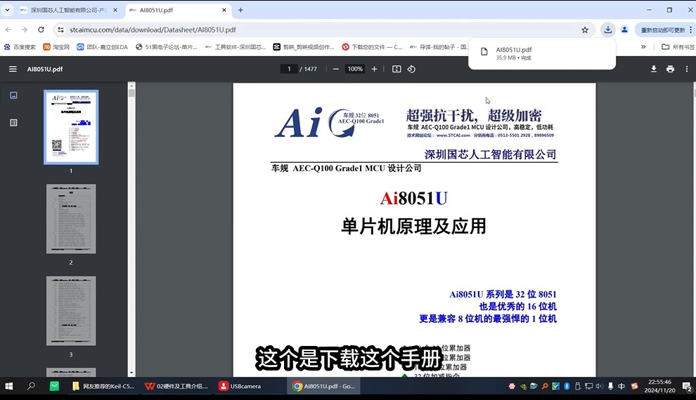

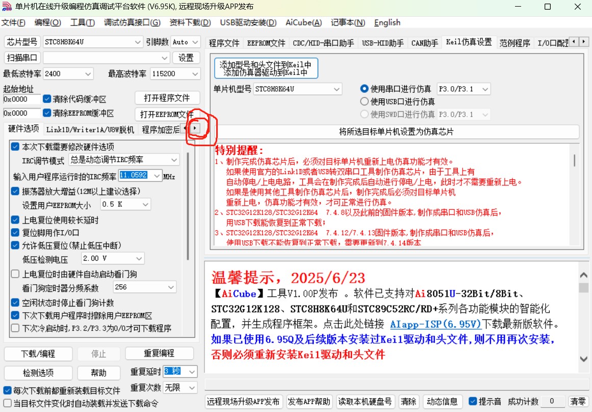

硬件环境准备全靠试验箱。
试验箱的板子很大,内容足够丰富,
入门实验所需的东西想要的不想要的全都有,只多不少。
连BNC插座都有,真是开天辟地。
软件环境准备
在之前姚爷的入门课里面已经做过了
安装 C251,  安装aiapp-isp,导入库文件,安中断插件。
冲爷开课时版本还是6.94,现在已经6.95了。
资料就靠
试验箱代码包,试验箱手册。
还有
最新《单片机原理及应用@Ai8051U》,电子版教材
这个,幼儿园保姆式的详细教材
烧跑马灯hex进去, 接usb线,按住p32重启板子就进入下载模式。 频率选择要看hex的源码里面指定的。

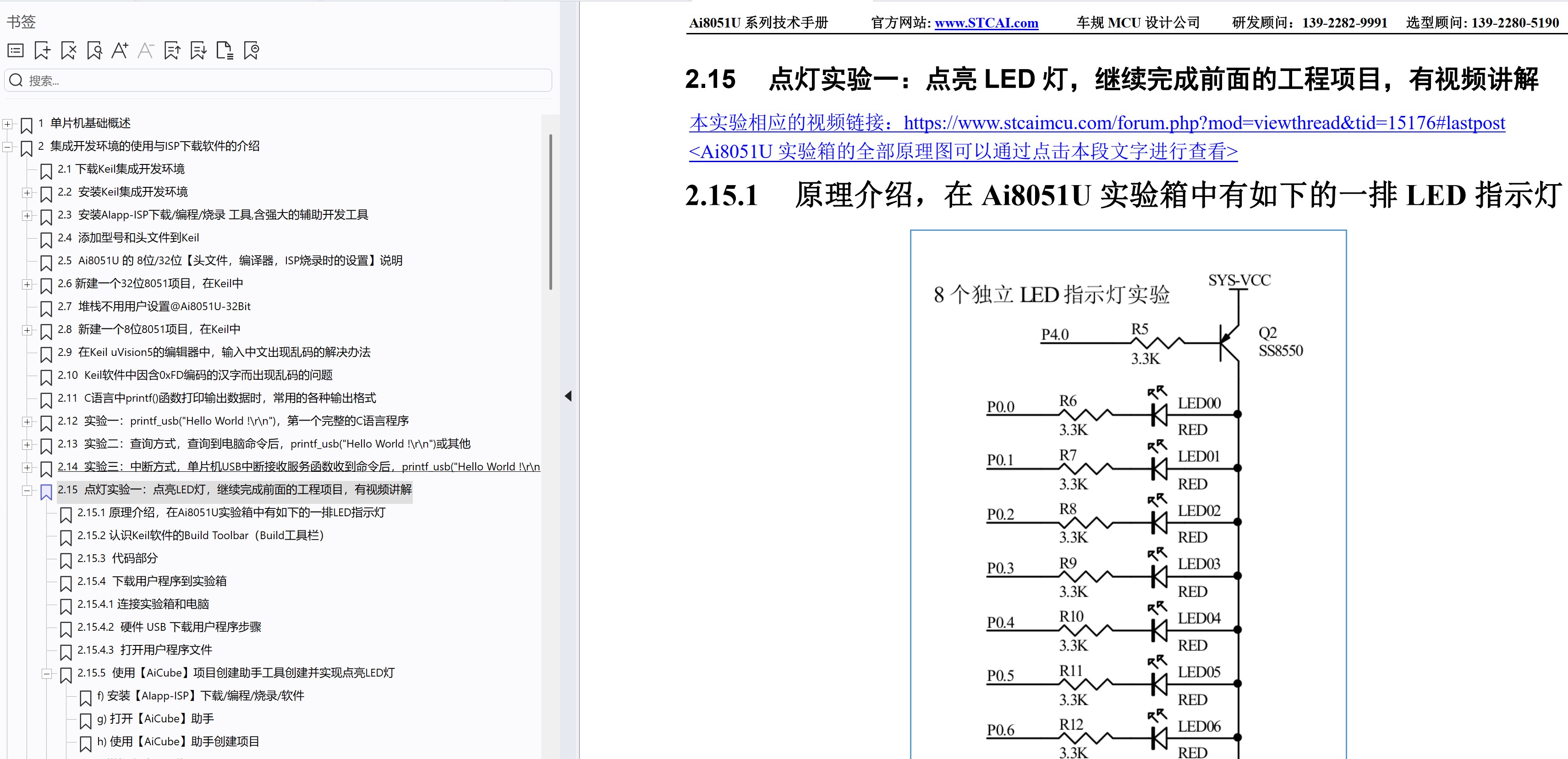

第三集
点亮第一颗LED
#include “ai8051u.h"
void main(void){
while(1){
简单粗暴
有一点麻烦是 教材更新了。
冲爷用的是这个。
我下载来的已经改版了。
老师说,现在请大家翻开教材第99页,看第二张图。
我举手说老师我这书第99页没有图,全是字。

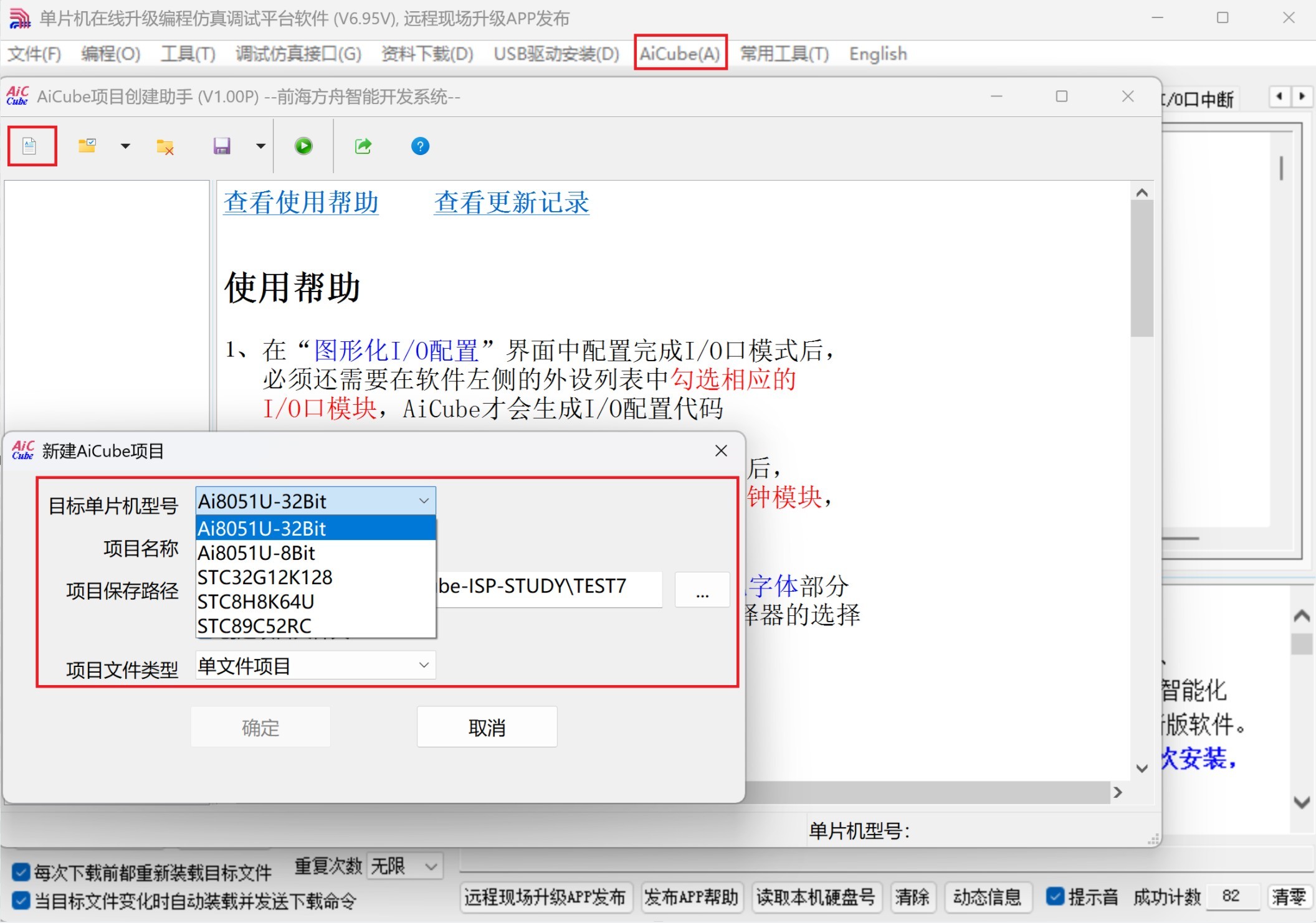

永远用 最新版本软件 学习,使用上强大的 AiCube 来学习
深圳国芯人工智能有限公司-工具软件

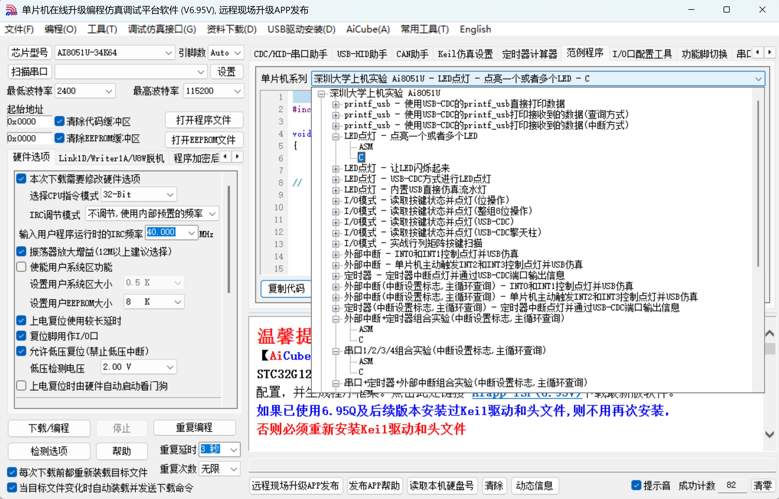

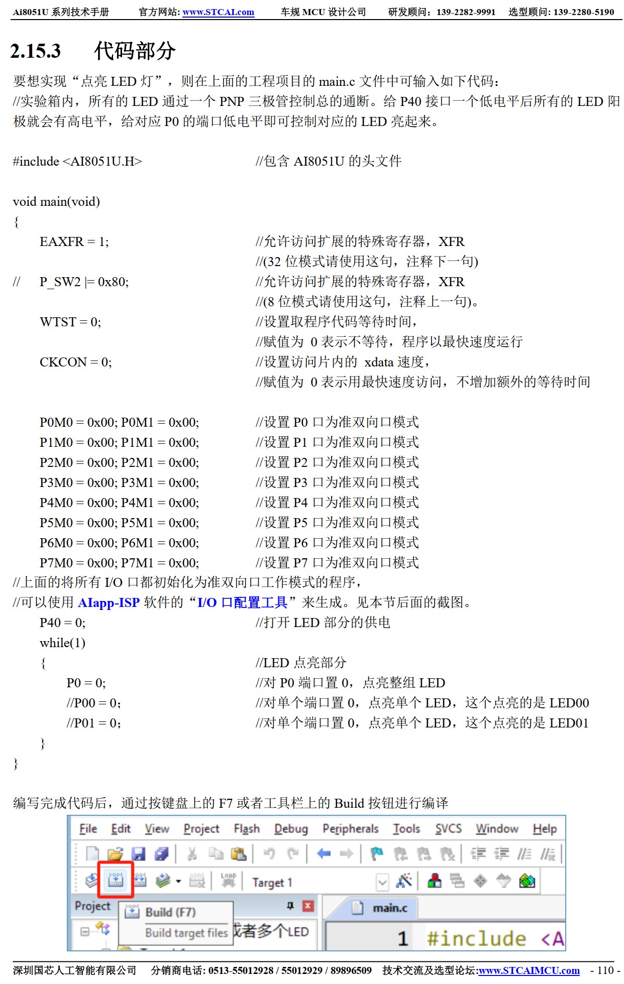

发表于 2025-6-24 19:04:00 | 显示全部楼层
#include <AI8051U.H>                //包含AI8051U的头文件
void main(void)
    EAXFR = 1;                      //允许访问扩展的特殊寄存器,XFR
                                    //(32位模式请使用这句,注释下一句)
//  P_SW2 |= 0x80;                  //允许访问扩展的特殊寄存器,XFR
                                    //(8位模式请使用这句,注释上一句)。
    WTST = 0;                       //设置取程序代码等待时间,
                                    //赋值为 0表示不等待,程序以最快速度运行
    CKCON = 0;                      //设置访问片内的 xdata速度,
                                    //赋值为 0表示用最快速度访问,不增加额外的等待时间
    P0M0 = 0x00; P0M1 = 0x00;       //设置P0口为准双向口模式
    P1M0 = 0x00; P1M1 = 0x00;       //设置P1口为准双向口模式
    P2M0 = 0x00; P2M1 = 0x00;       //设置P2口为准双向口模式
    P3M0 = 0x00; P3M1 = 0x00;       //设置P3口为准双向口模式
    P4M0 = 0x00; P4M1 = 0x00;       //设置P4口为准双向口模式
    P5M0 = 0x00; P5M1 = 0x00;       //设置P5口为准双向口模式
    P6M0 = 0x00; P6M1 = 0x00;       //设置P6口为准双向口模式
    P7M0 = 0x00; P7M1 = 0x00;       //设置P7口为准双向口模式
                                    //上面的将所有I/O口都初始化为准双向口工作模式的程序,
                                    //可以使用AIapp-ISP软件的“I/O口配置工具”来生成。
    P40 = 0;                        //打开LED部分的供电
    while(1)
    {                               //LED点亮部分
        P0 = 0;                     //对P0端口置0,点亮整组LED
//      P00 = 0;                   //对单个端口置0,点亮单个LED,这个点亮的是LED00
//      P01 = 0;                   //对单个端口置0,点亮单个LED,这个点亮的是LED01

发表于 2025-6-24 20:28:30 | 显示全部楼层
感谢管大帮忙补充。
之前点灯的不小心发出去又不小心重复编辑了,没弄完。
点灯实验就是把IO口电位拉低,点亮led。
主要是学习设置IO口工作模式。
用PxM0 与 PxM1 组合来控制。
0  , 0  是准双向
1  , 0  推完输出
0  , 1  高阻输入
1  , 1  开漏
课程里是设置成准双向。 然后拉低。
逐个拉低就是跑马灯。

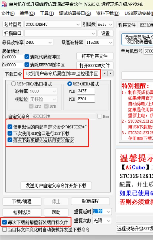

第4集 usb 不停电下载
这个功能是要加载 usb lib, 并且在程序里初始化usb, 才能使用。
逻辑肯定是通顺的, 毕竟不使用USB的也没必要用它下载了。
实验需要加载 USB 库函数,
在这里下载。
这步已经在 姚爷的入门课 printf_usb里面做过了。
程序里必须得有
#include "ai_usb.h"
usb_init();
冲爷还在用 stc32_stc8_usb.h
我们已经开始用 ai_usb.h了。
就不需要再自己定义  USER_DEVICEDESC,USER_PRODUCTDESC,USER_STCISPCMD 这几个了。
然后在aiapp_isp 里面设置
USB-CDC 和 USB-HID 按实际使用的选择。
编译器重新编译后,自动下载这个功能我估计我用不上。
我习惯随时编译拿编译器当错误提示器, 并不需要每次都下载
所以还是真的需要 【每次手动点击下载时,都自动装载目标文件】适合学习

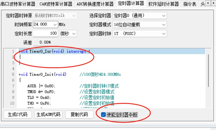

发表于 2025-6-25 14:38:45 | 显示全部楼层

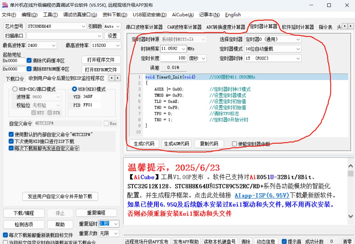

第7集 定时器中断
用isp工具给带的定时器代码生成器。
使能定时器中断就给出中断回调函数模板
中文0xfFD问题, 遇到带0xfd的汉字,需要给他后面再加一个0xfd。
TL 和 TH 是定时器初始值
TF 是溢出中断标志
TR 是定时器是否工作, TR0=1 就是工作, TR0=0 就停下
ET 是中断使能
多个定时器就多个中断响应函数, 每个定时器有自己的响应函数
