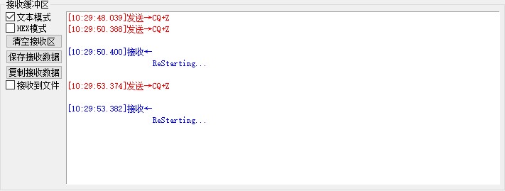

首先,C51不要用Compact内存模式,有缺陷。Small模式和Large模式都没有问题,内存不够用了用Small模式也可以,需要将大的数组指定到xdata空间,或者用large模式也行。
其次,你现在的主要问题是软重启USB通信异常,大概率是重启前没有初始化USB,具体参照8楼的方法(没用到p47可以不用管)。
  • 打卡总天数:32
  • 最近打卡:2025-12-13 16:48:49
325
325
发表于 2025-6-23 10:22:31 | 显示全部楼层
发现只要使用了这个库就有问题,怎么调整都不行,再试试

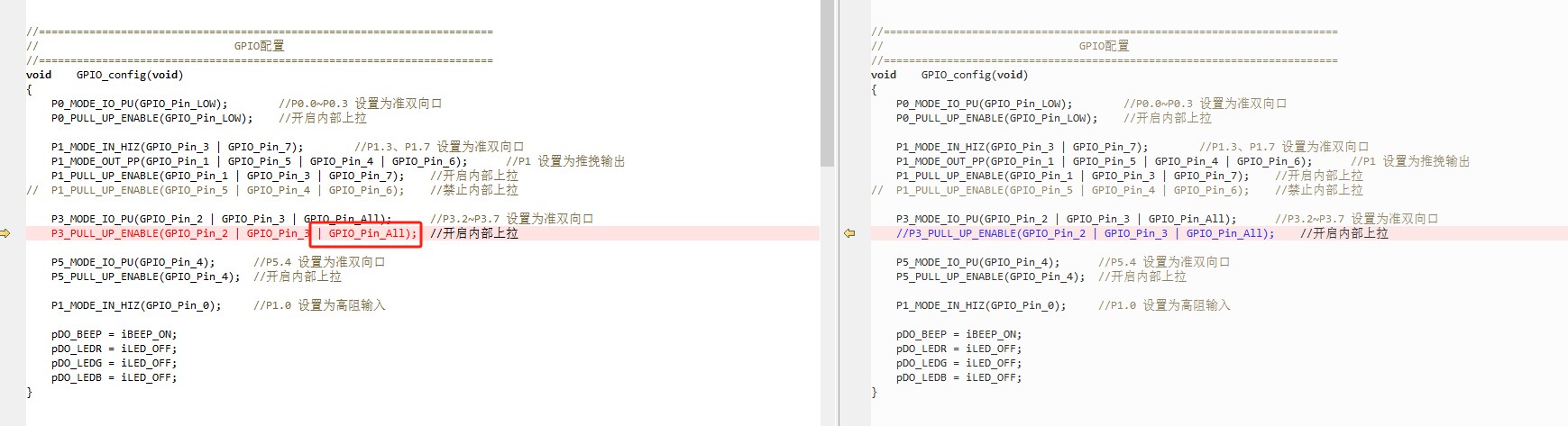

现在已经改large了,重启前已按照规范重置usb了,问题依旧,请查看我的代码
对比下修改点,P30P31用作USB不要手动加上拉。 [attachimg]105620[/attachimg]  详情 回复 发表于 2025-6-23 10:33

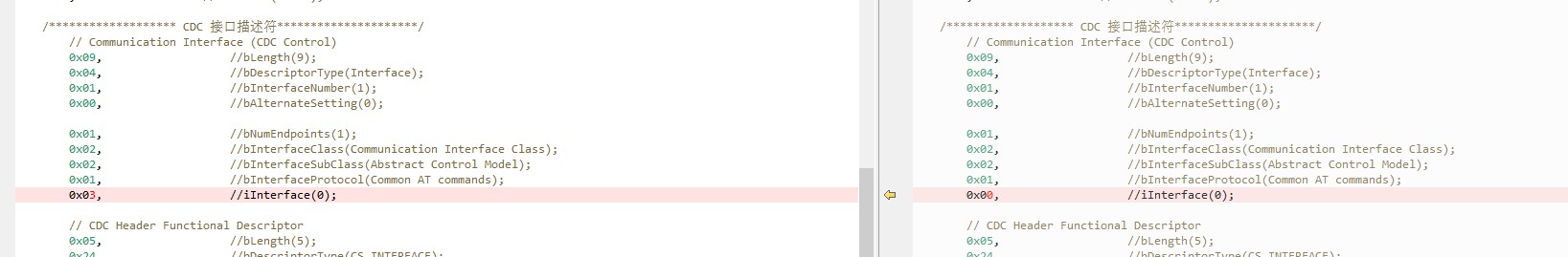

发表于 2025-6-23 10:33:34 | 显示全部楼层
ykeu*** 发表于 2025-6-23 10:24
现在已经改large了,重启前已按照规范重置usb了,问题依旧,请查看我的代码 ...
V1.0.0.0.zip (1.3 MB, 下载次数: 71)

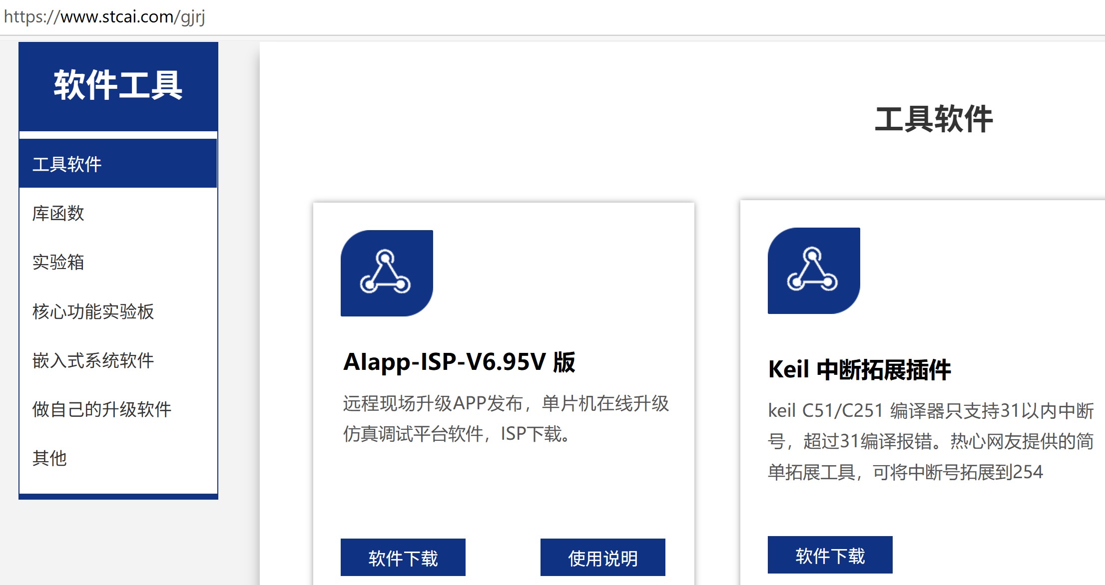

发表于 2025-6-23 10:34:53 | 显示全部楼层
请使用新的 AiCube@AIapp-ISP V6.95V, 来尝试下
不要使用其他的库
深圳国芯人工智能有限公司-工具软件

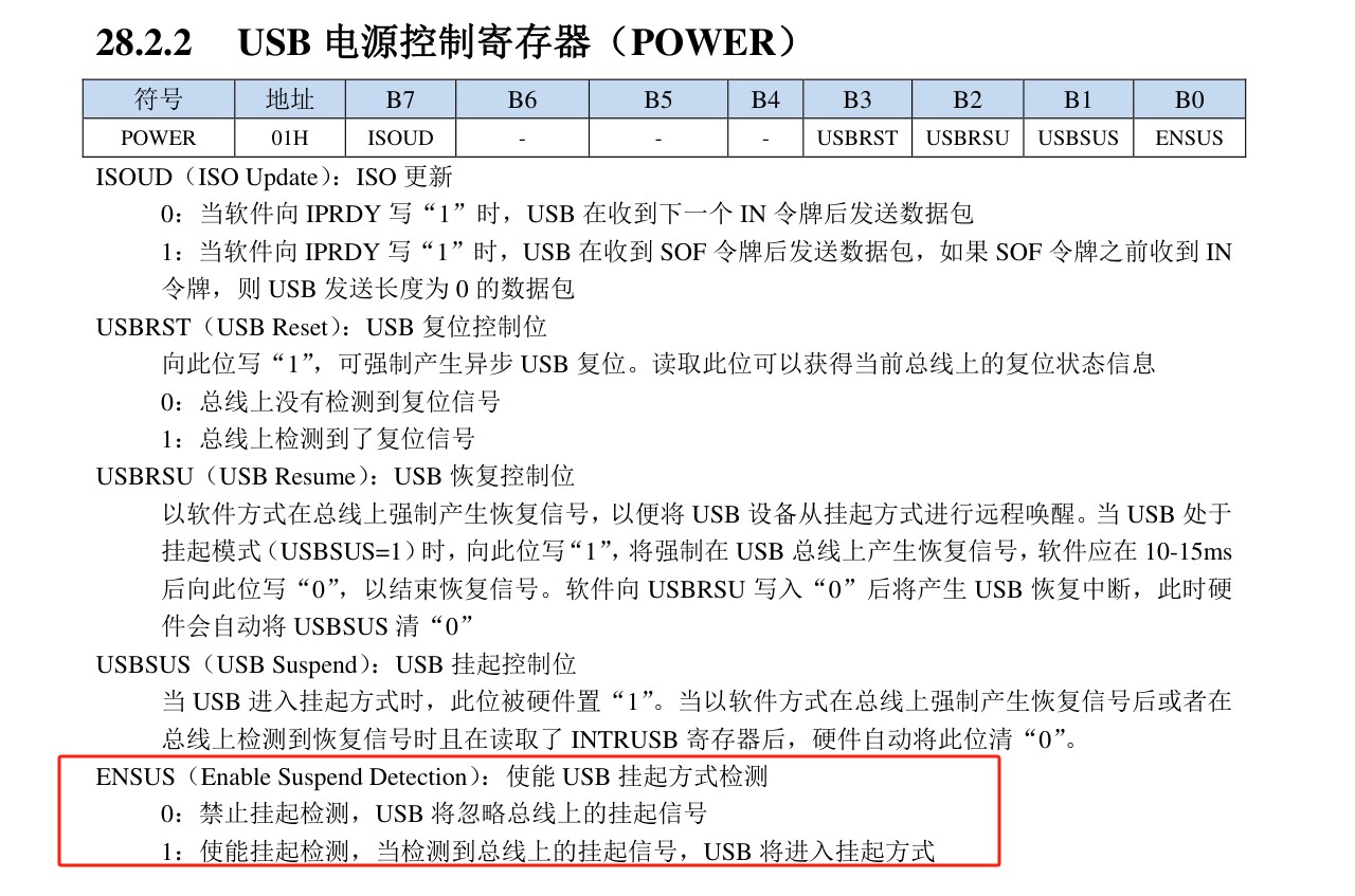

发表于 2025-6-23 10:39:14 | 显示全部楼层
iInterface是字符串描述符索引,代码里没见03描述符。
POWER, 0x01,是使能挂起,没用到的话不开启
不要在使用USB时操作 【P30/D-, P31/D+】

发表于 2025-6-23 10:42:07 | 显示全部楼层
谢谢,刚才也发现这个问题了

发表于 2025-6-23 10:42:28 | 显示全部楼层
P30/P31, 当USB用,就设一次 高阻输入即可
