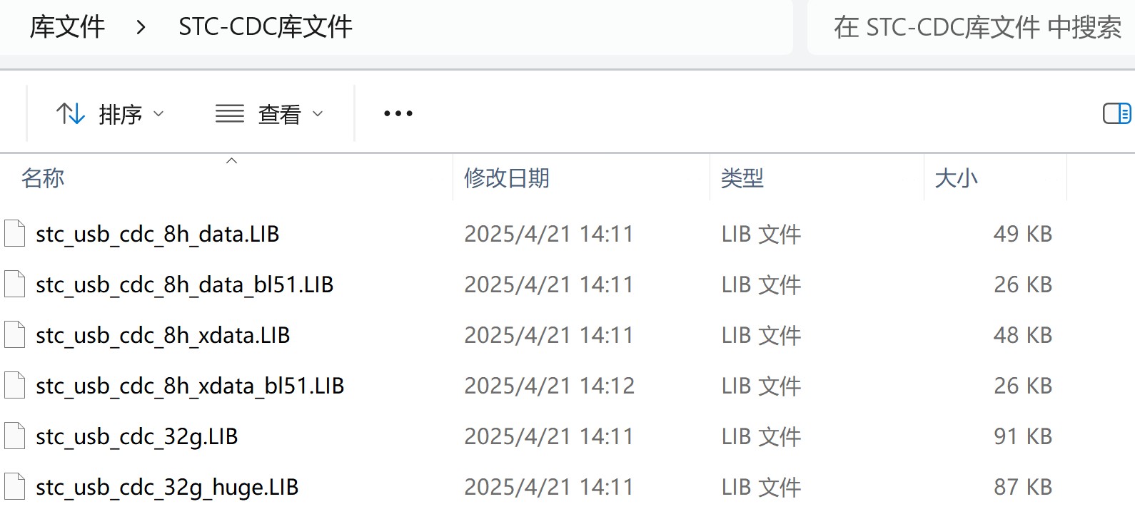

发表于 2025-6-22 22:35:55 | 显示全部楼层
我看stc官方针对usb有两个库,一个是data,一个是xdata,有什么区别?跟上面的问题有关吗?

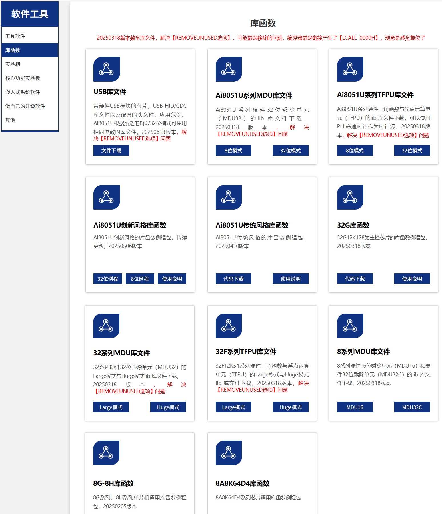

发表于 2025-6-22 22:46:58 | 显示全部楼层
请永远 使用最新的 USB 库:
8位机的 USB库, 用到的 RAM, 指定放 data 或 指定放 xdata
深圳国芯人工智能有限公司-库函数

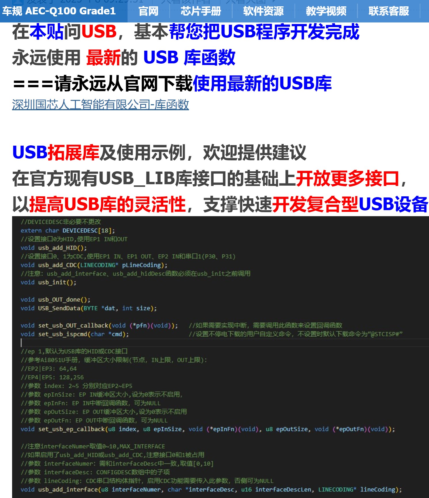

发表于 2025-6-22 22:53:35 | 显示全部楼层

发表于 2025-6-22 22:54:06 | 显示全部楼层
我现在把程序改回去,切换到small:variables in data模式,还是不行,搞蒙了,不知道咋回事
  • 打卡总天数:32
  • 最近打卡:2025-12-13 16:48:49
325
325
发表于 2025-6-22 22:55:16 | 显示全部楼层
神*** 发表于 2025-6-22 22:53
【新提醒】USB拓展库及使用示例 | 这个贴问USB,基本帮您把USB程序开发完成 - USB:USB-CDC虚拟串口/就是 ...
我没有用lib库,用的还是老的零散的库

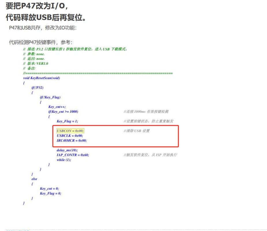

发表于 2025-6-22 23:57:36 | 显示全部楼层
盲猜一个复位前没清除USB设置,试下这个,不行的话上传下代码看看

发表于 2025-6-23 09:33:48 | 显示全部楼层
我用的是ai8h8k64u-lqfp32封装,好像没有p47引脚
