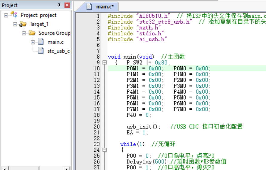

2,添加“stc_usb_cdc_32g ” LIB文件到程序中,也已成功,左侧导航栏下有main.c  和stc_usb_cdc_32g 二个文件
3,  添加头文件“stc32_stc8_usb.h“
4, 在main函数里,添加初始代码:“usb_init();   //USB CDC 接口初始化配置
                                EA = 1; ”
5, 因新示例程序没有其他代码了,编译0错误,但50个警告,都是些USB相关函数没调用。如下:

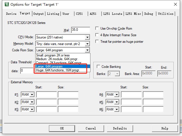

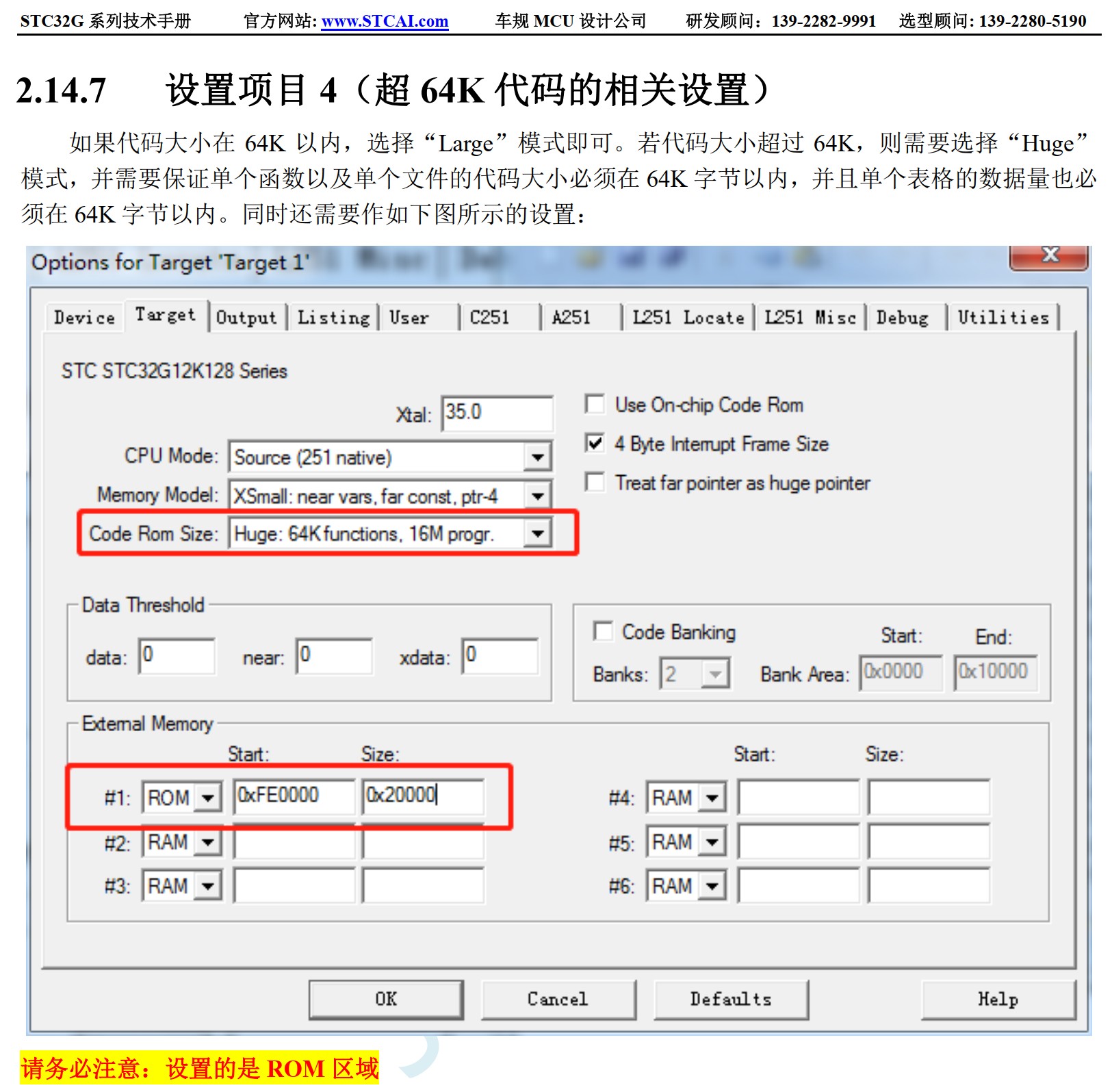

发表于 2025-6-22 11:33:24 | 显示全部楼层
大于64k的程序选Huge,适用于32G12K128系列大容量的

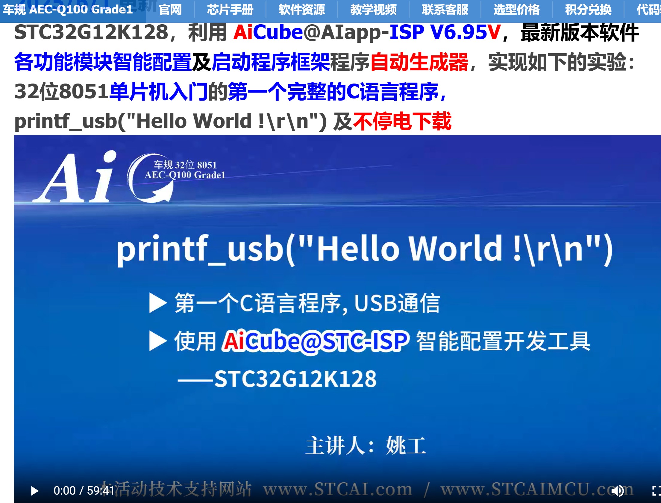

首先把这个实验做了:
【新提醒】【D-/P3.0, D+/P3.1】直连电脑USB-CDC串口/就是串口通信,USB不停电下载[url=home.php?mod=space&uid=12284]@STC32 - ISP下载/做自己的ISP 国芯技术交流网站 - AI32位8051交流社区[/url]

发表于 2025-6-22 11:50:24 | 显示全部楼层
我纯小白,编译后显示:Program Size: data=8.3 edata+hdata=454 xdata=192 const=42 code=7732,应没超64K

发表于 2025-6-22 11:54:03 | 显示全部楼层
设置应没错,按冲哥视频一步一步来的[img][/img]

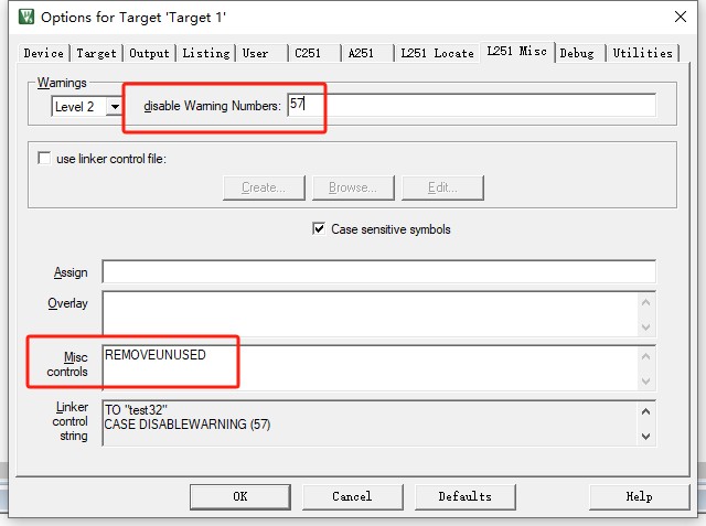

发表于 2025-6-22 12:05:11 | 显示全部楼层
UNCALLED FUNCTION警告不用管,提示你这些函数没调用而已。
可以屏蔽掉57号链接警告,加上REMOVEUNUSED选项自动优化掉没用的函数。

发表于 2025-6-22 21:21:25 | 显示全部楼层
可以屏蔽掉57号链接警告,加上REMOVEUNUSED选项 ...
感谢指点,下午折腾了好久,也看了姚工的视频,
后面发现 “stc_usb_cdc_32g ” LIB文件类型为AD,试着删了AD软件,
“stc_usb_cdc_32g ” 类型变回了LIB类型,
现在可以不停电下载了,不
知是不是这个真正的原因,谢谢。
