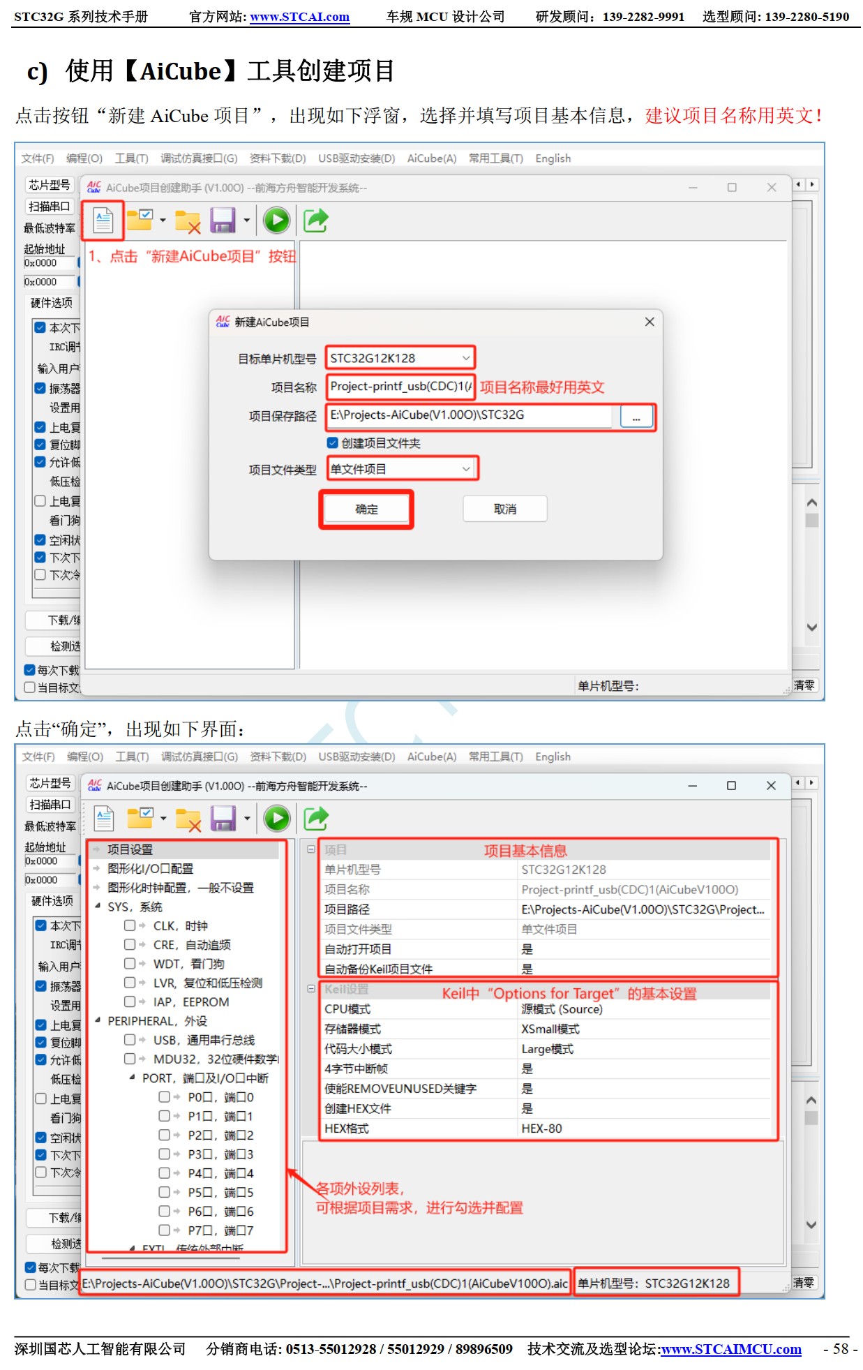

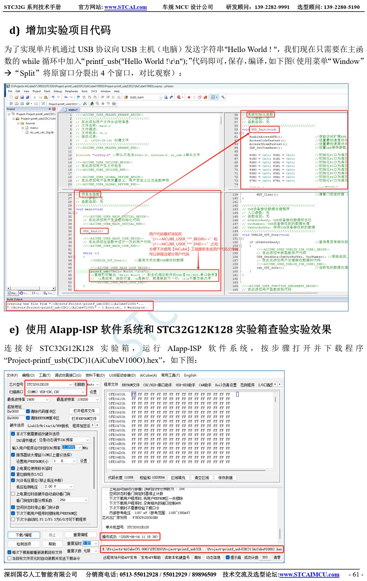

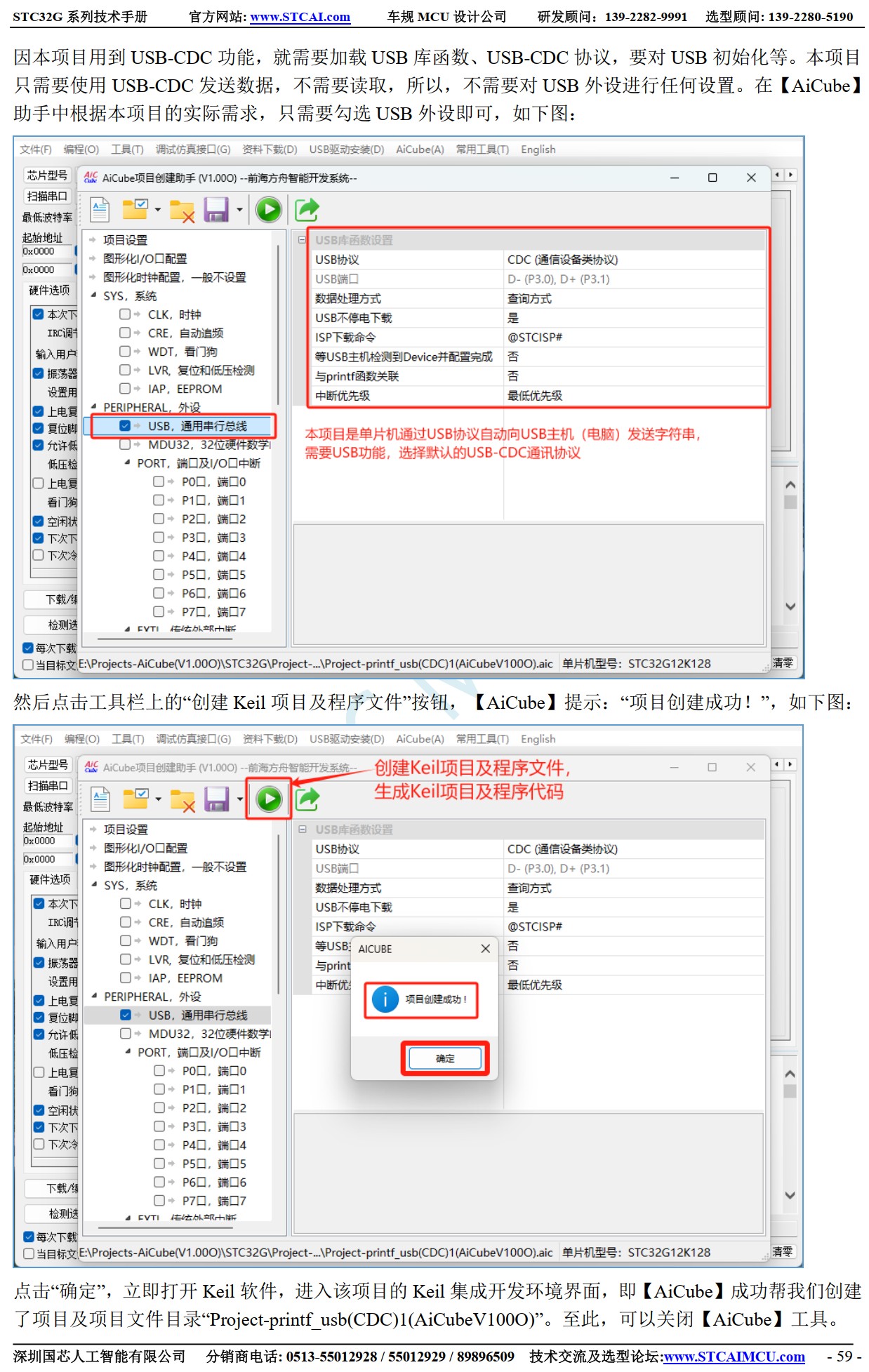

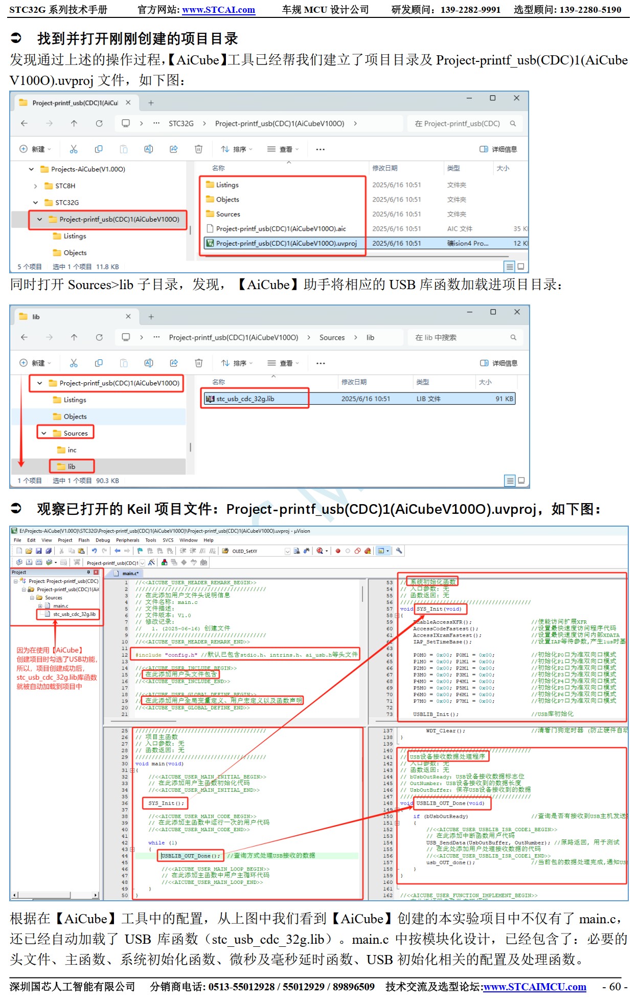

STC32G12K128,利用 AiCube-ISP-V6.95Z,最新版本软件
各功能模块智能配置及启动程序框架程序自动生成器,实现如下的实验:
32位8051单片机入门的第一个完整的C语言程序,
printf_usb("Hello World !\r\n") 及不停电下载
STC32G12K128:
AiCube 实验一:  直接 printf_usb("Hello World !\r\n")
===32位8051单片机入门的第一个完整的C语言程序
AiCube 实验二:  查询方式,查询到电脑命令后,
                           printf_usb("Hello World !\r\n")或其他
AiCube 实验三:  中断方式,单片机USB中断接收服务函数收到命令后,

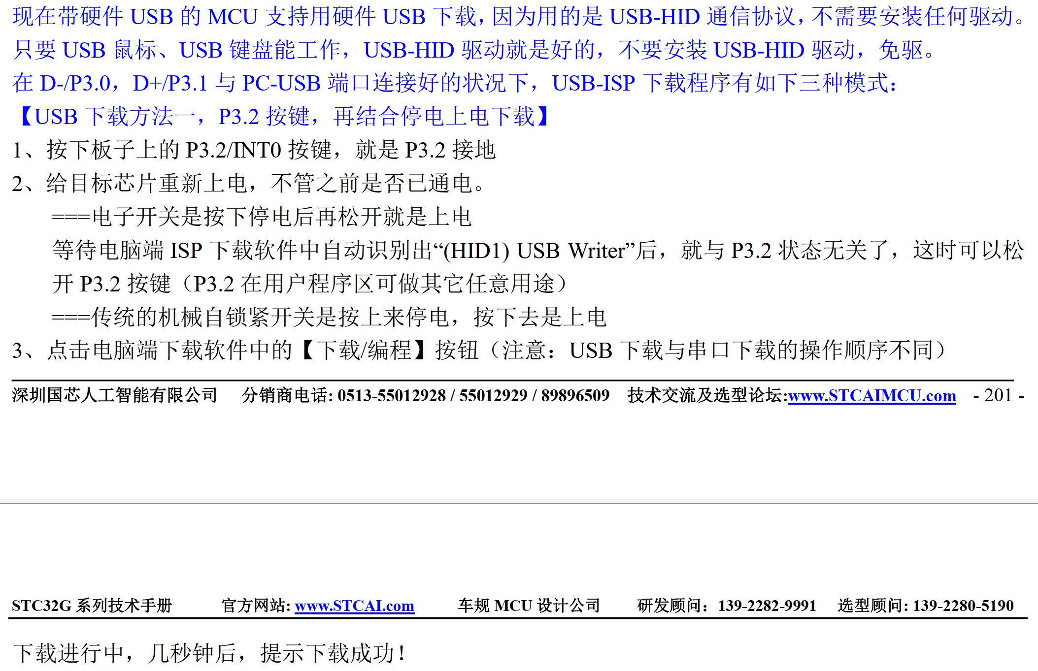

发表于 2023-8-7 15:27:56 | 显示全部楼层
请教问题:不停电自动ISP下载成功后可以正常跑进代码。但是拔掉USB,断开电源后再通电,就跑不进代码了,必须要再插入连接电脑的USB才可以跑进代码(链接适配器的USB也不行),请问应该如何处理?
64
64
发表于 2023-8-7 15:33:10 | 显示全部楼层
请问应该如何处理?

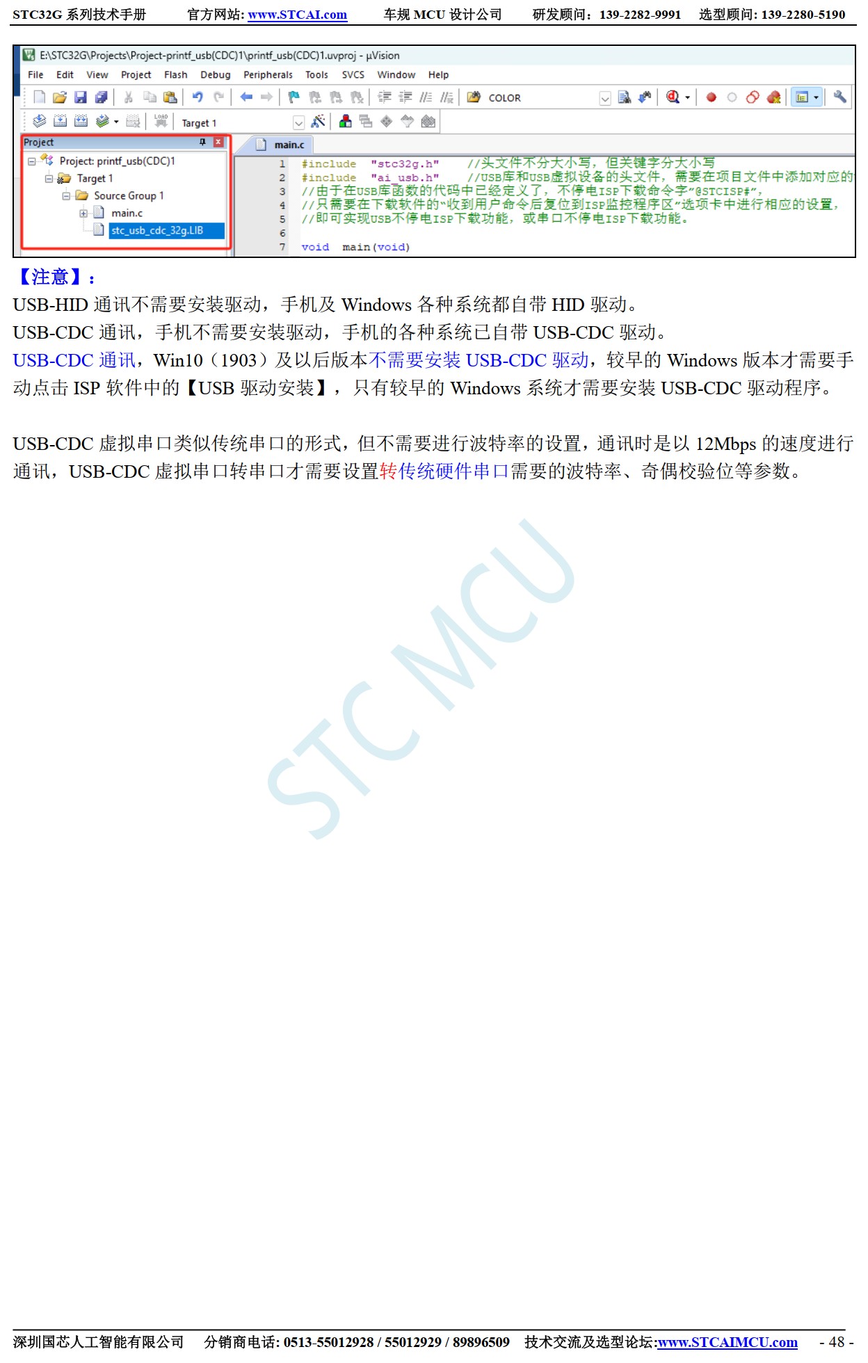

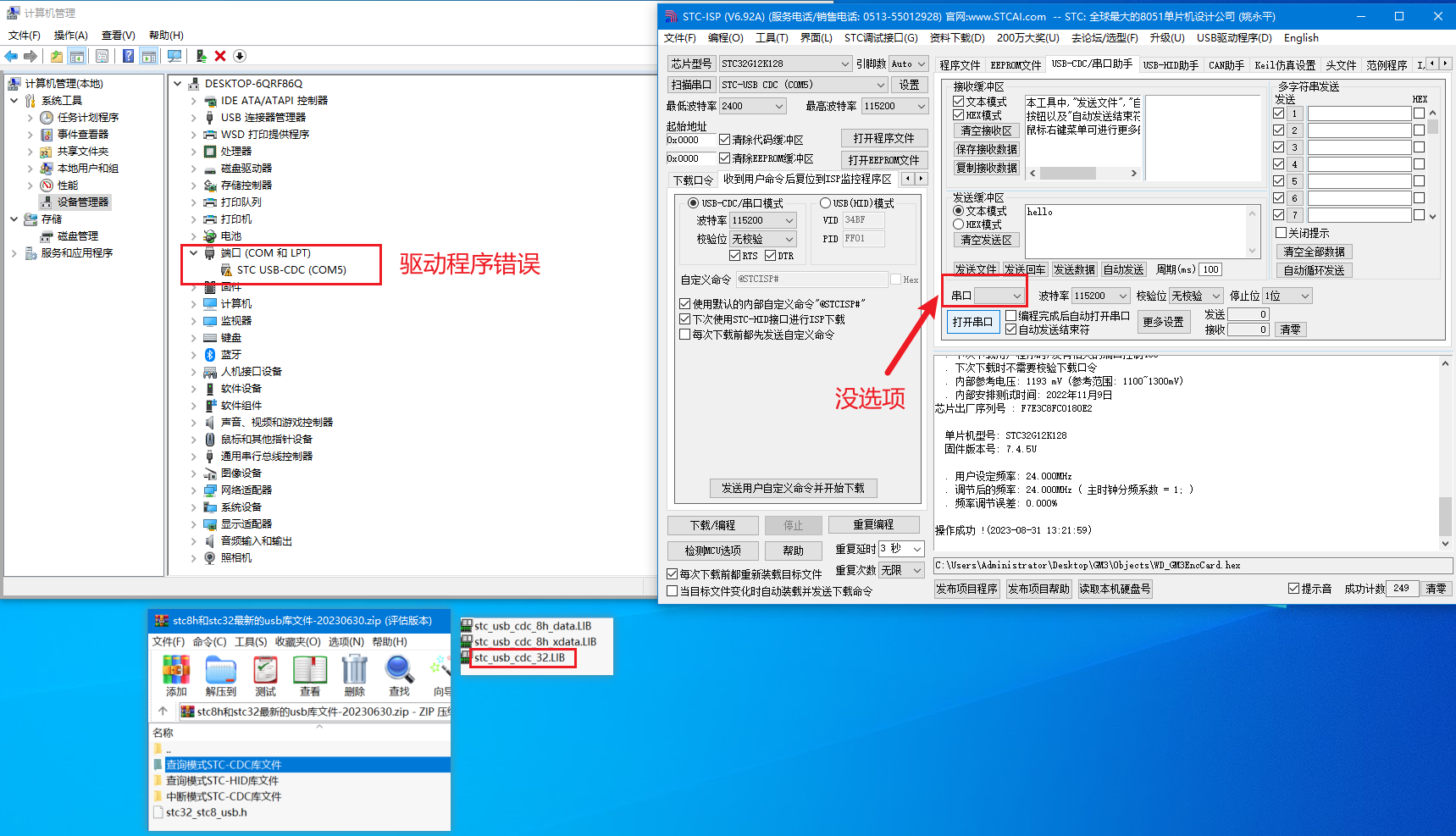

发表于 2023-8-31 13:51:36 | 显示全部楼层
请教一下大佬,我目前用Type-C下载ISP,可以正常下载程序到STC32的板子上。
但使用USB CDC的话一直出现驱动程序错误。
我的ISP软件是最新的stc-isp-v6.92A,从STC官网下载的库只有stc32_stc8_usb.h,
以及我使用查询模式STC-CDC库文件stc_usb_cdc_32.LIB。
代码是按照官网最新手册的测试代码写的,大家帮忙看一下哪里配置出现问题,非常感谢。
2750
9611
9611

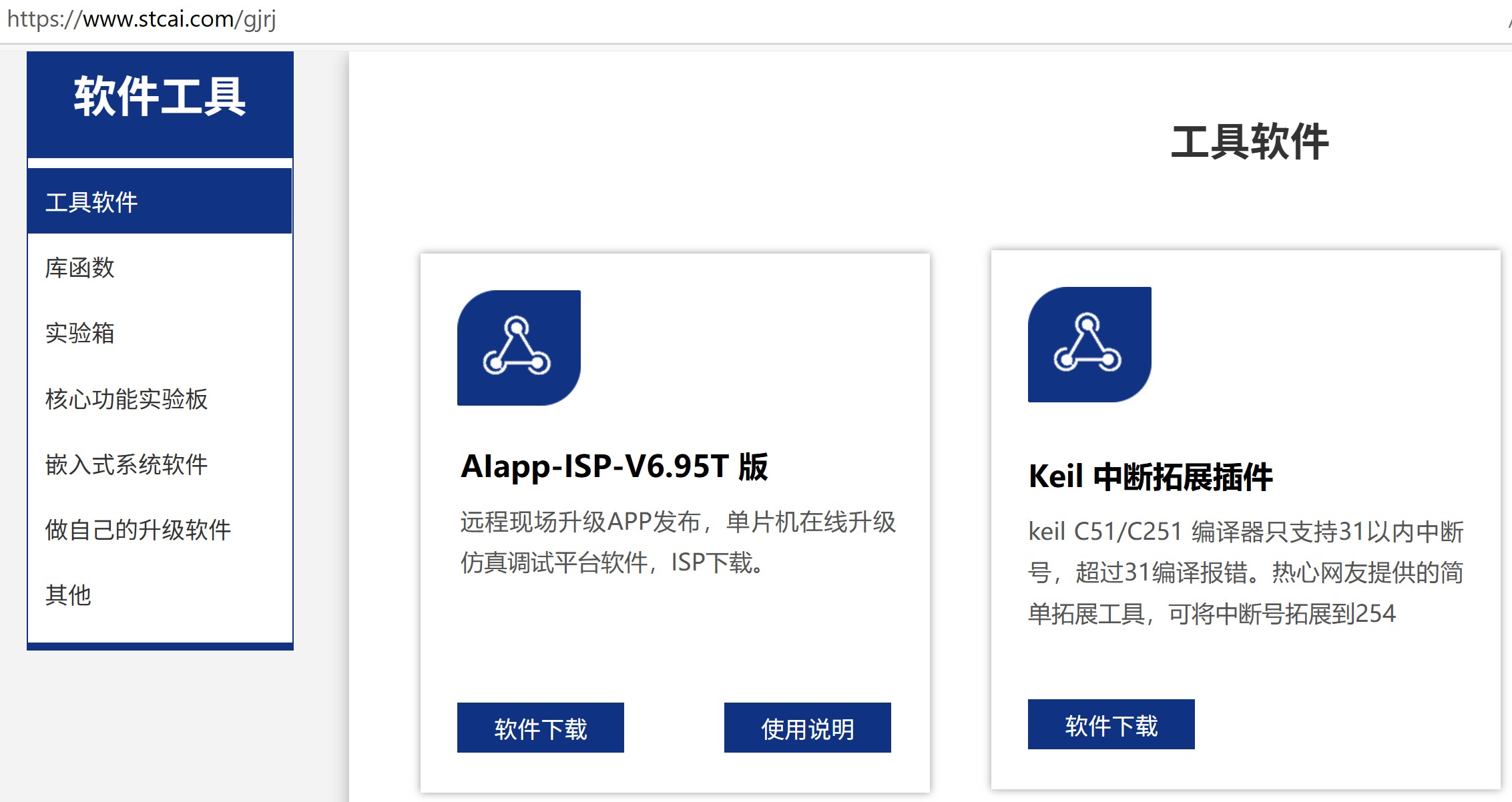

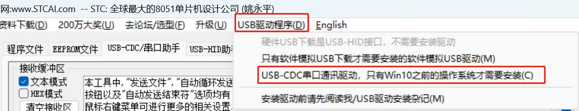

发表于 2023-8-31 14:23:34 | 显示全部楼层
张*** 发表于 2023-8-31 13:51
请教一下大佬,我目前用Type-C下载ISP,可以正常下载程序到STC32的板子上。但使用USB CDC的话一直出现驱动 ...
这种现象是你的电脑没有USB CDC设备的驱动。
使用STC-ISP软件安装一下设备驱动:
