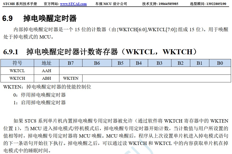

STC的掉电唤醒定时器设计很独特

//下面5行是本人新加,目的是判断唤醒源是谁。
                SleepH = WKTCH & 0x7f;//如果是休眠定时器唤醒,其高字节值应为0x7f(不包括最高位)
                if (SleepH!=0x7f)        //如果该值不等于0x7f,说明不是休眠定时器唤醒的
                                break;                                //退出休眠定时器死循环。

有点奇怪 我这里就是如果是掉电定时器唤醒的计数值 读出来都是0  如果是其他中断源的 就是不是0

emmm 解决倒是解决了,,我这里测试,stc15(stc15w4s32s4)的单片机在唤醒的时候读取寄存器是0x7fff。。然后stc8(stc8a8k64d4)的单片机是0.。
然后还有一个问题是,stc15w的单片机如果在睡觉期间被其他方式唤醒后(非掉电唤醒定时器),在进入睡眠会从新开始计时,,这个是个小问题吧。

我用的是 STC8G1K08-36I-SOP8,唤醒时读到的是 0
