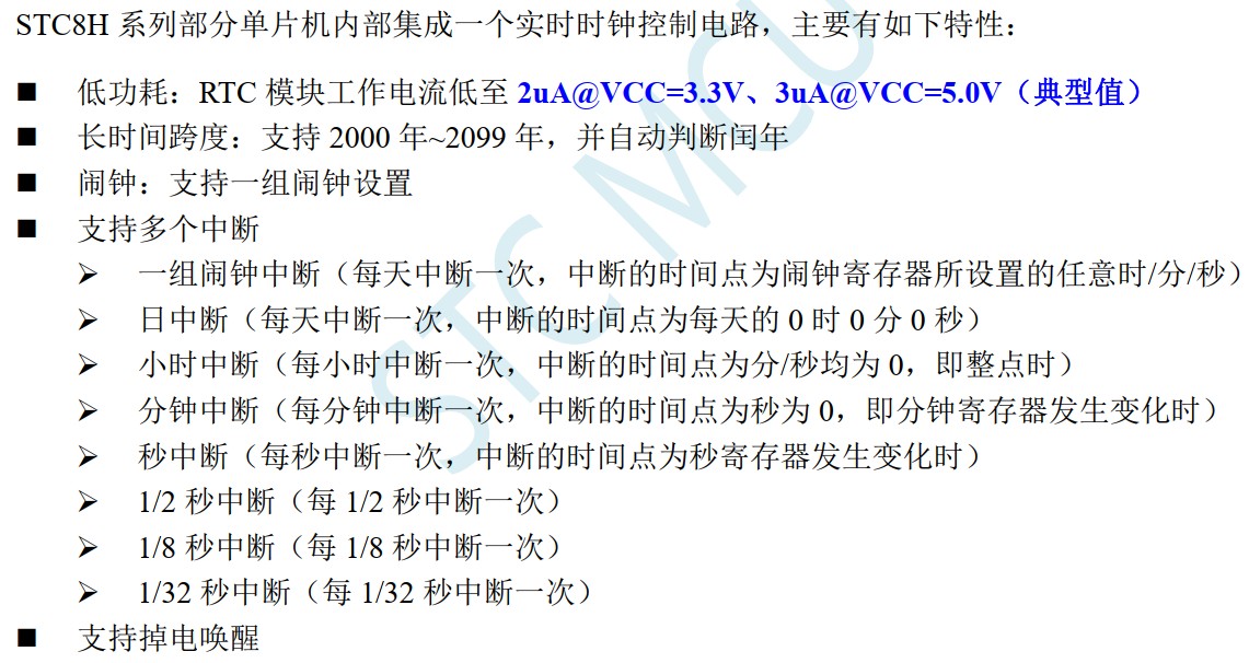

那就唤醒后计数,未到时间立即再进低功耗,
或者用有 RTC 的 STC8H8K64U 系列
