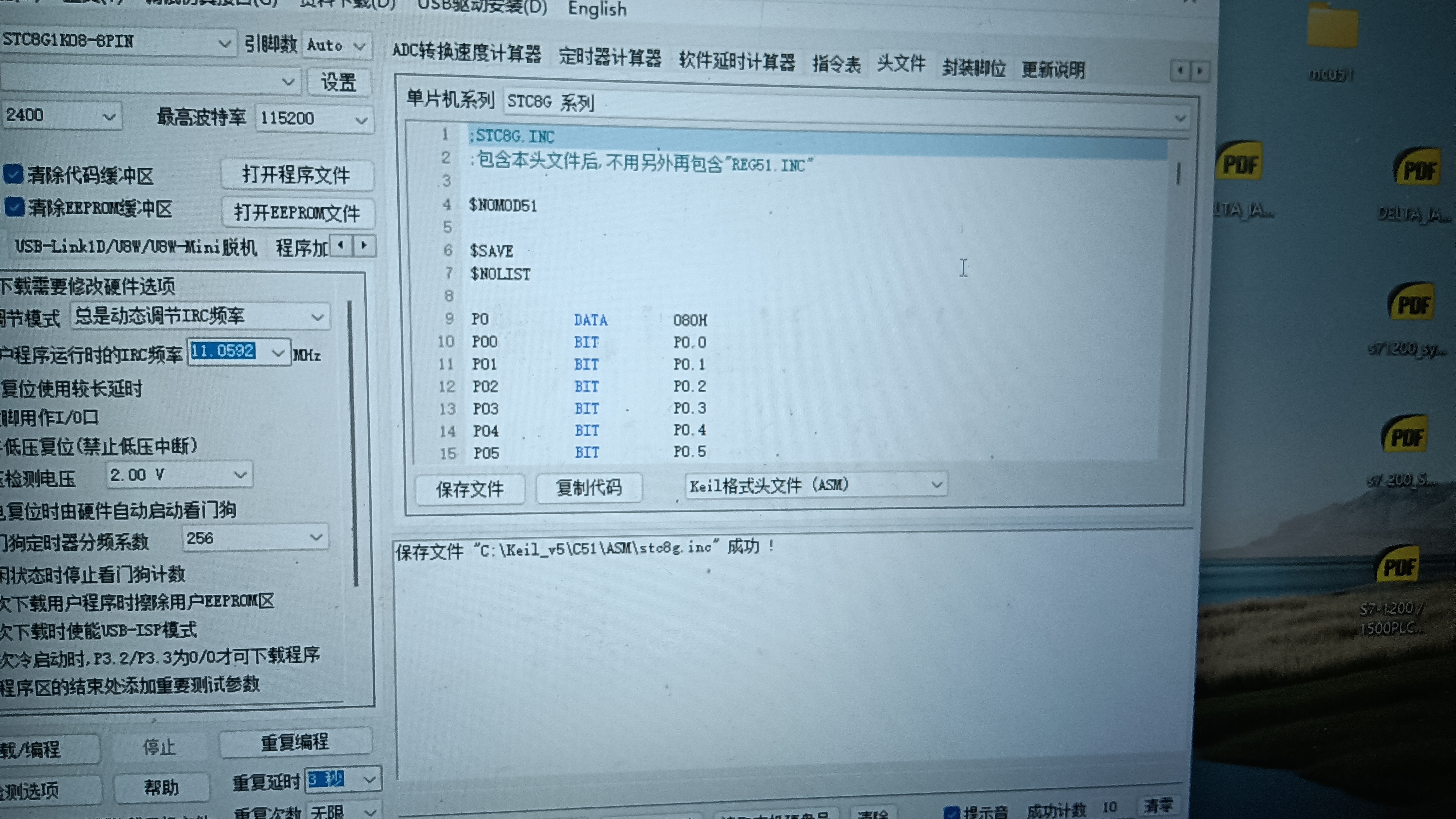

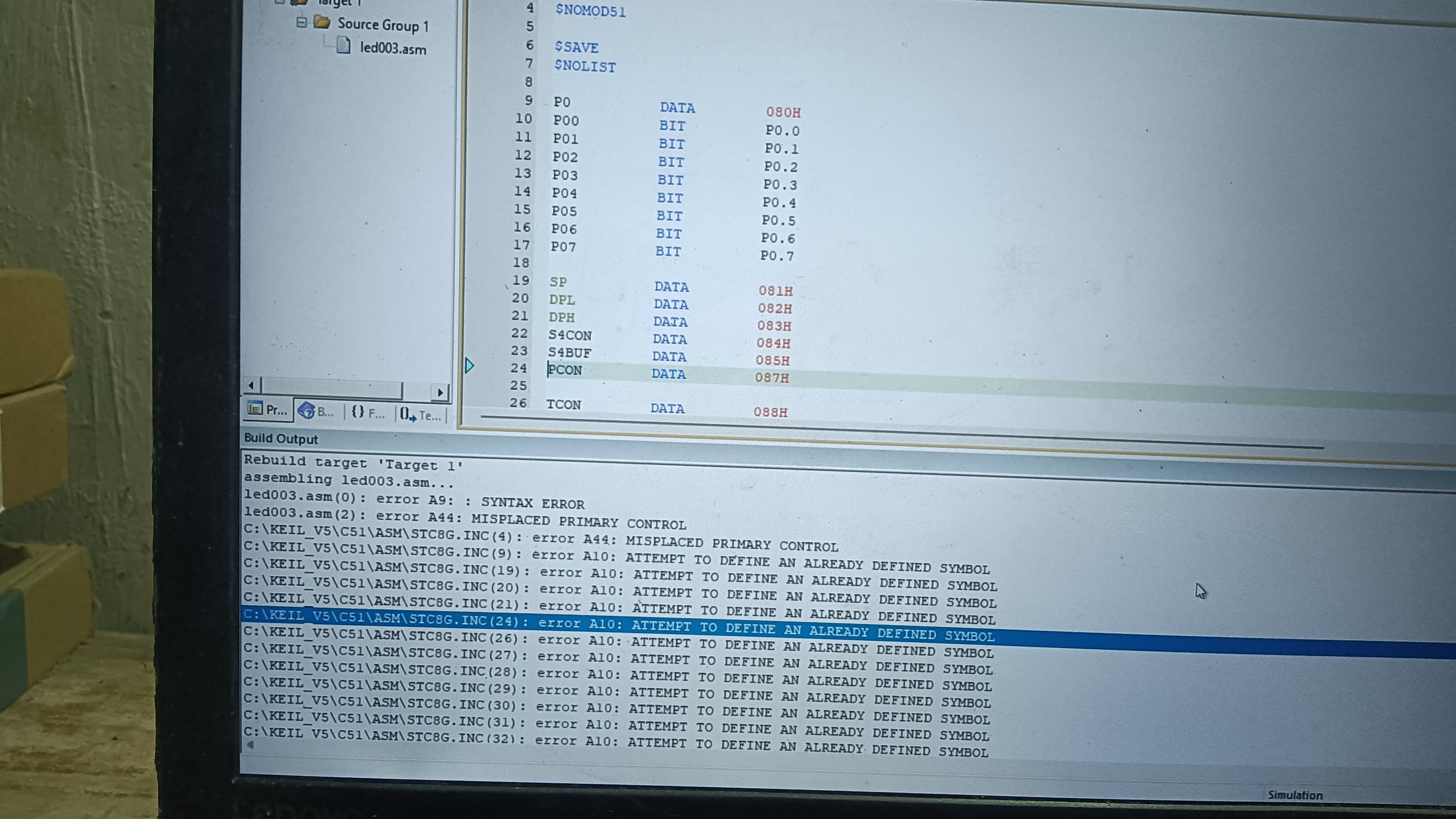

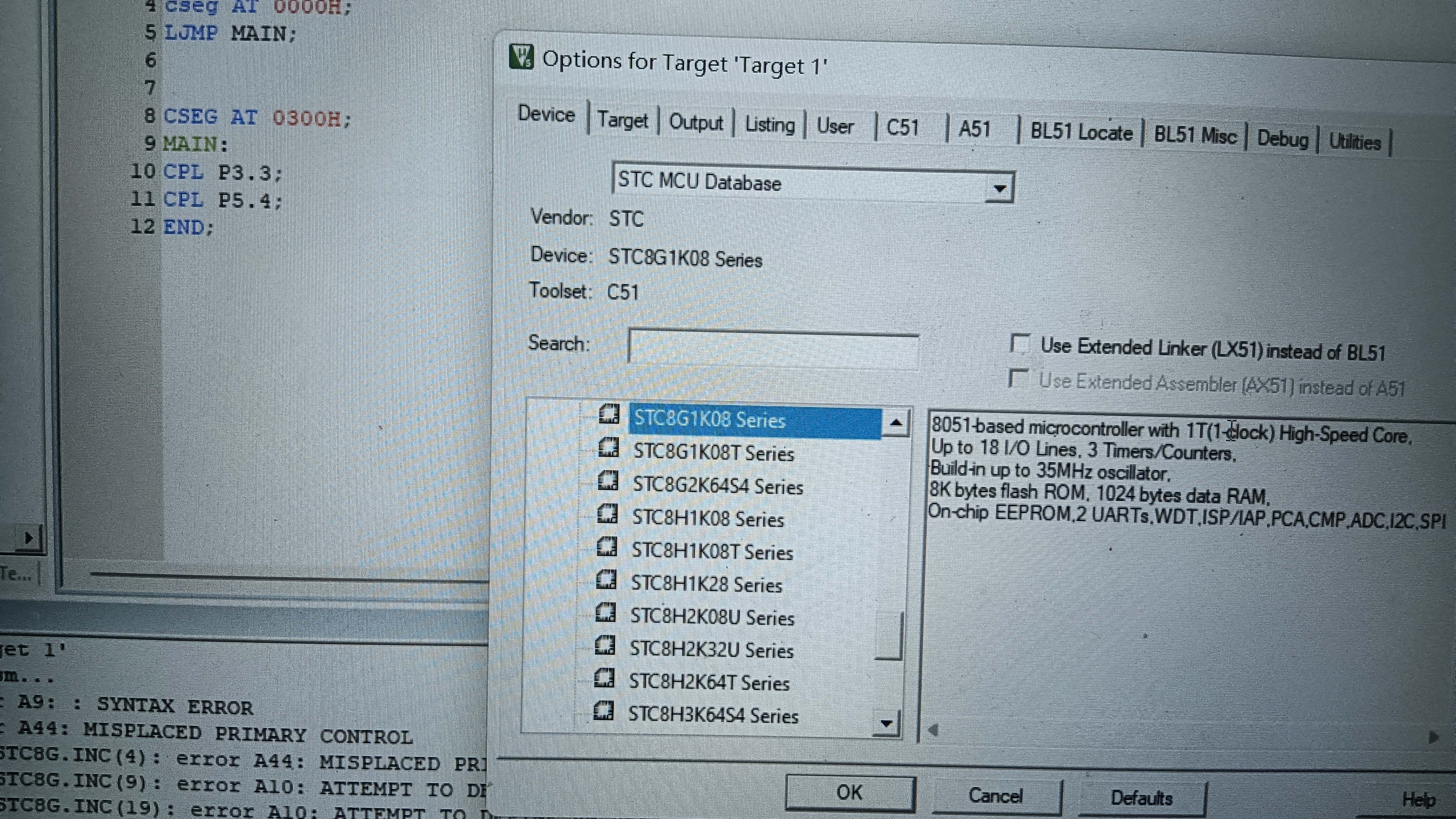

包含头文件报错

重定义了,看下led003.asm文件里多次包含还是又声明了一遍
