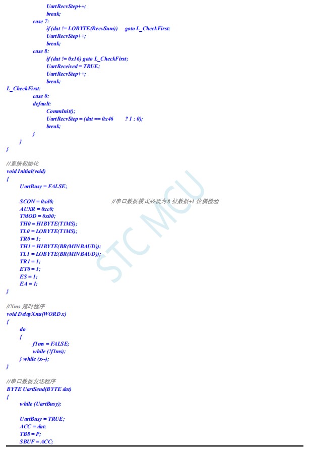

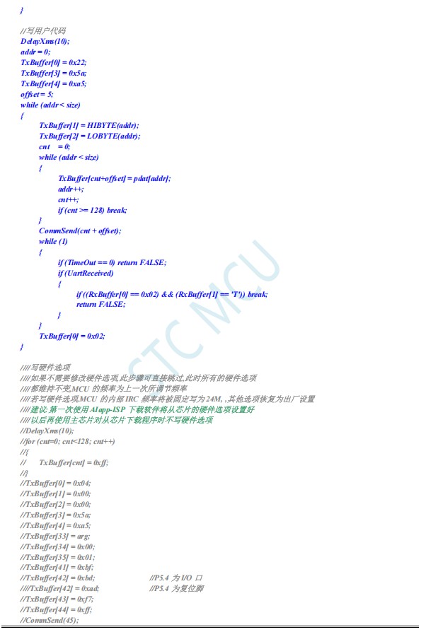

目标芯片我用的是STC8G1K08和STC8G1K08A,
主芯片用的是STC15W4K32,
用主芯片对目标芯片进行烧录程序的时候发现目标芯片的晶振频率时好时坏,
目标芯片的IO口产生的PWM频率比正常频率低,可判断晶振出问题,
烧录代码是官方STC8G的烧录代码,以前一直用过2年是正常的,这次25年6月买的STC8G1K08和STC8G1K08A才会出现这个问题

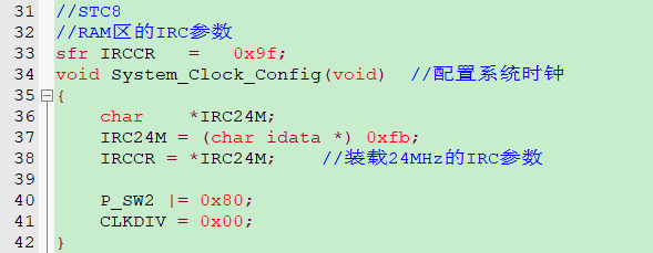

发表于 2025-6-20 10:22:23 | 显示全部楼层
目标芯片从RAM区获取24M晶振频率的代码

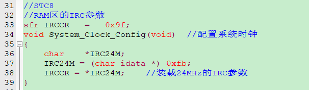

发表于 2025-6-20 10:23:32 | 显示全部楼层

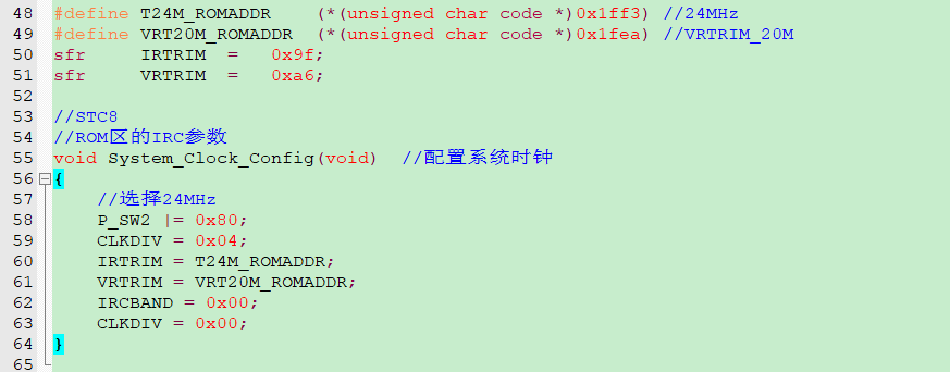

后来我参考STC8从ROM区获取IRC参数的代码,也是不行
