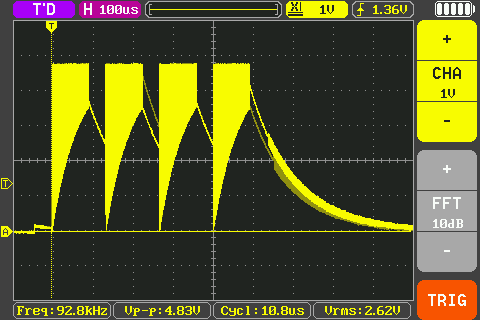

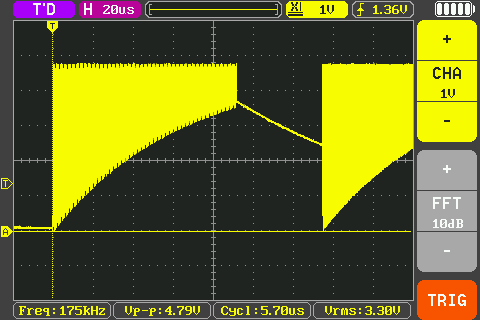

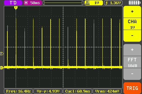

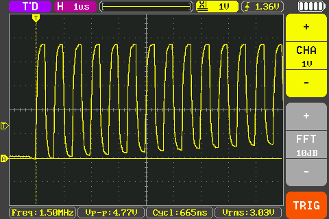

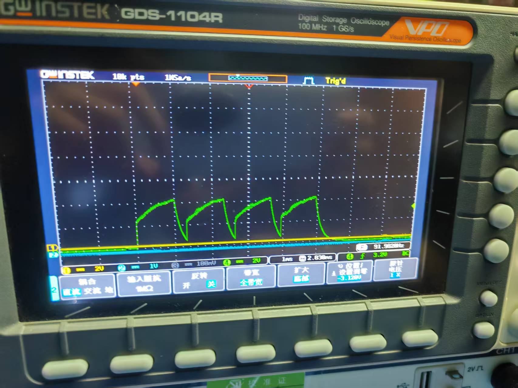

我的程序用我自己画的板上,触摸弹簧对地的波形是这样的,
感觉怪怪的,有没有大佬分享一下你们的波形是怎样的
[attachimg]106419[/attachimg] [attachimg]106420[/attachimg] [attachimg]106421[/attachimg] [attachimg]106422[/attachimg] [attachimg]106423[/attachimg]  详情 回复 发表于 2025-6-28 00:18

发表于 2025-6-28 00:18:21 | 显示全部楼层
感觉怪怪的,有没有大佬分享一下你们的波形是怎 ...
开了4次平均,所以可以看到扫描了4次  详情 回复 发表于 2025-6-29 12:40
7378
14020
发表于 2025-6-29 12:40:23 | 显示全部楼层
开了4次平均,所以可以看到扫描了4次
