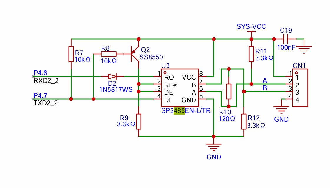

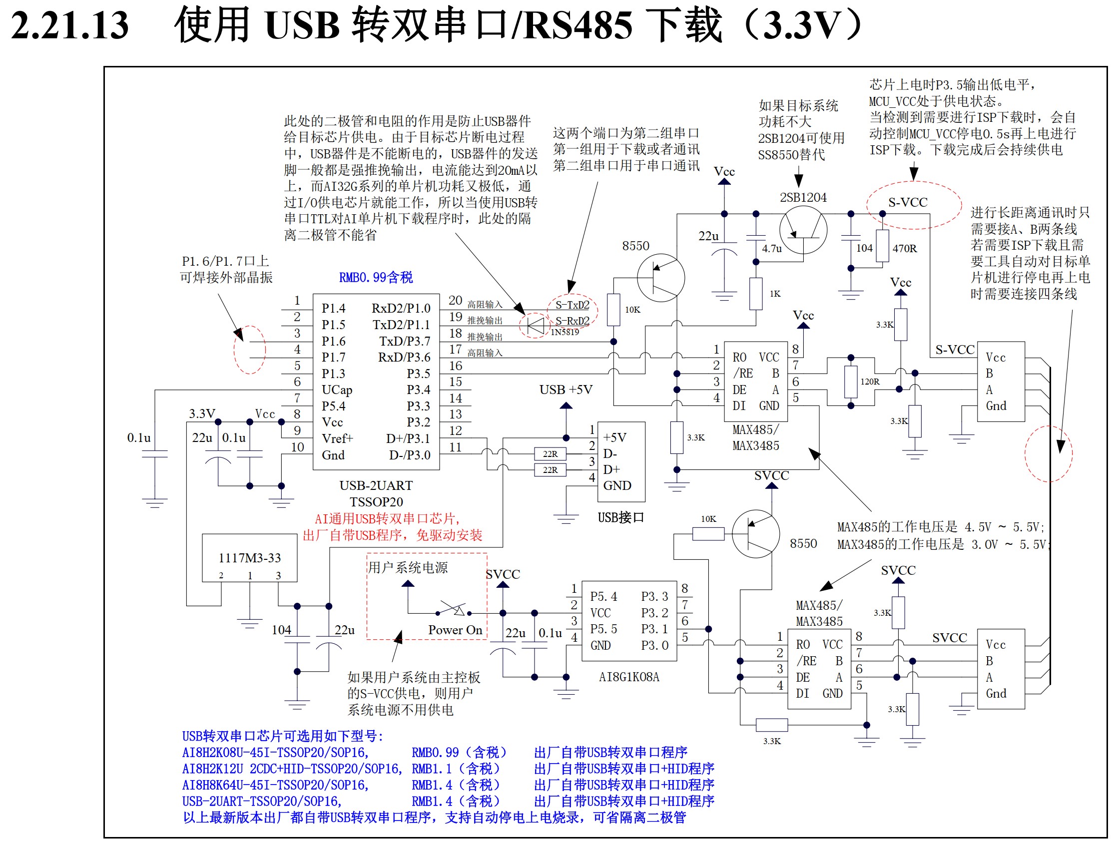

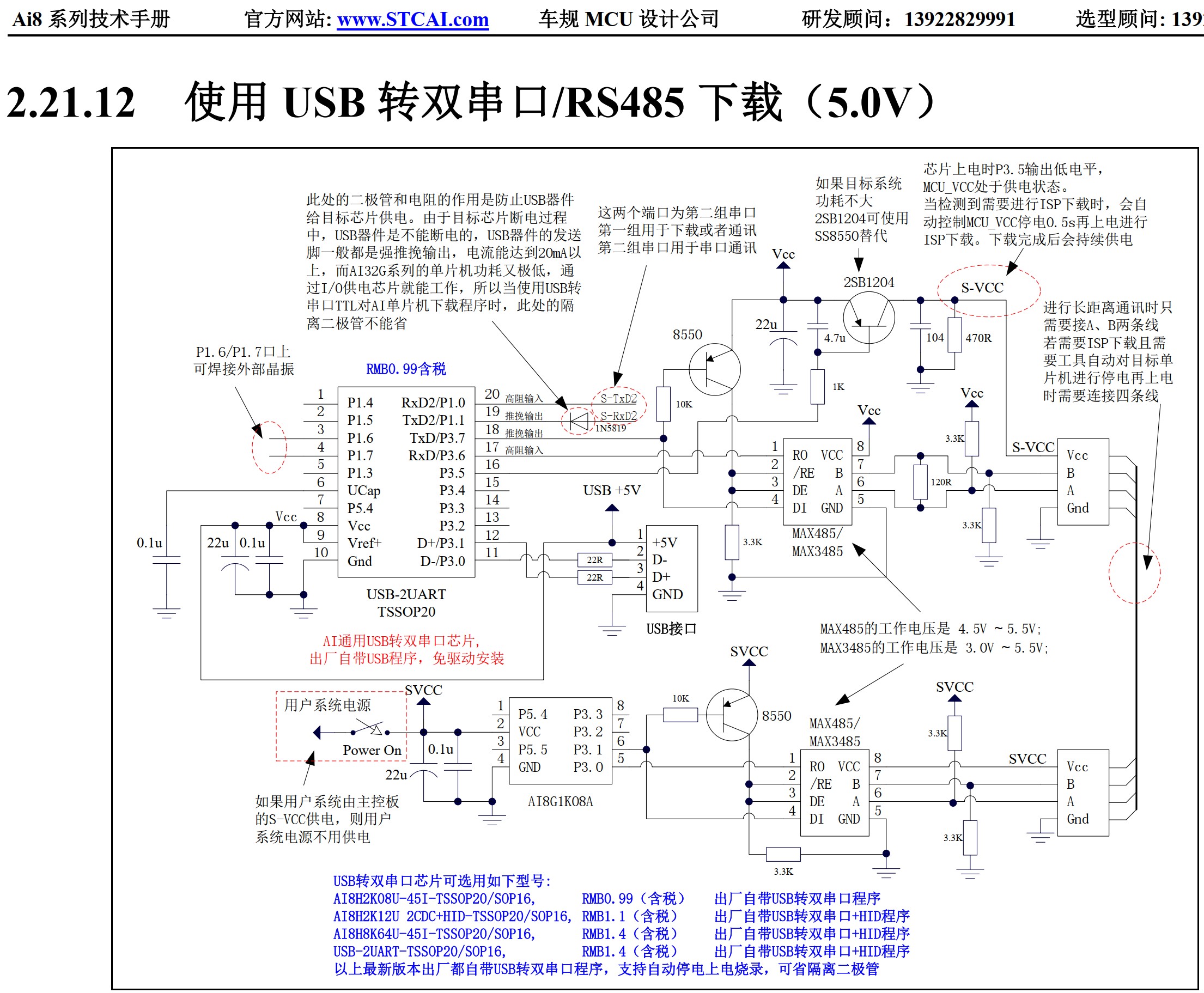

AI8H芯片有USB-2UART的型号版本,直接就是USB转双UART的,
而RS485和RS422只是物理协议不同而已,UART接口增加485或者422总线接口芯片即可。

发表于 2025-6-19 12:48:02 | 显示全部楼层
可以使用如3楼数据手册中所示的485自动收发电路

发表于 2025-6-19 14:52:25 | 显示全部楼层
都是USB转串口,区别是硬件驱动不同,RS485、422要接一个驱动芯片。
RS485还要控制方向(或自动方向控制),平时处于接收模式,要发送数据才转为发送模式,发送完成再转回接收模式。
