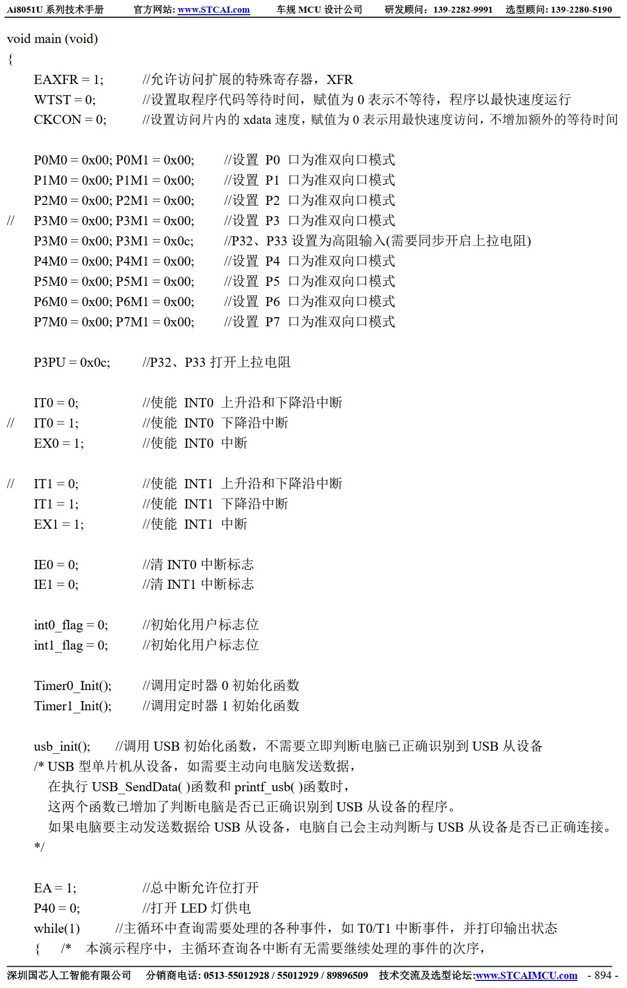

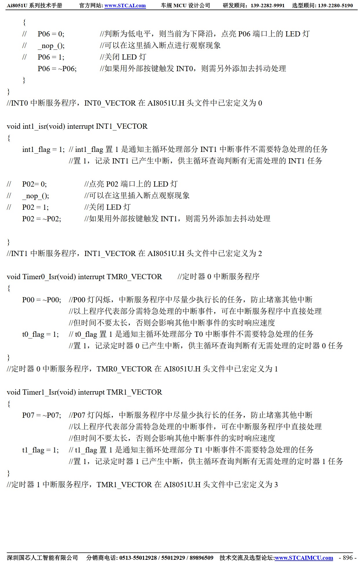

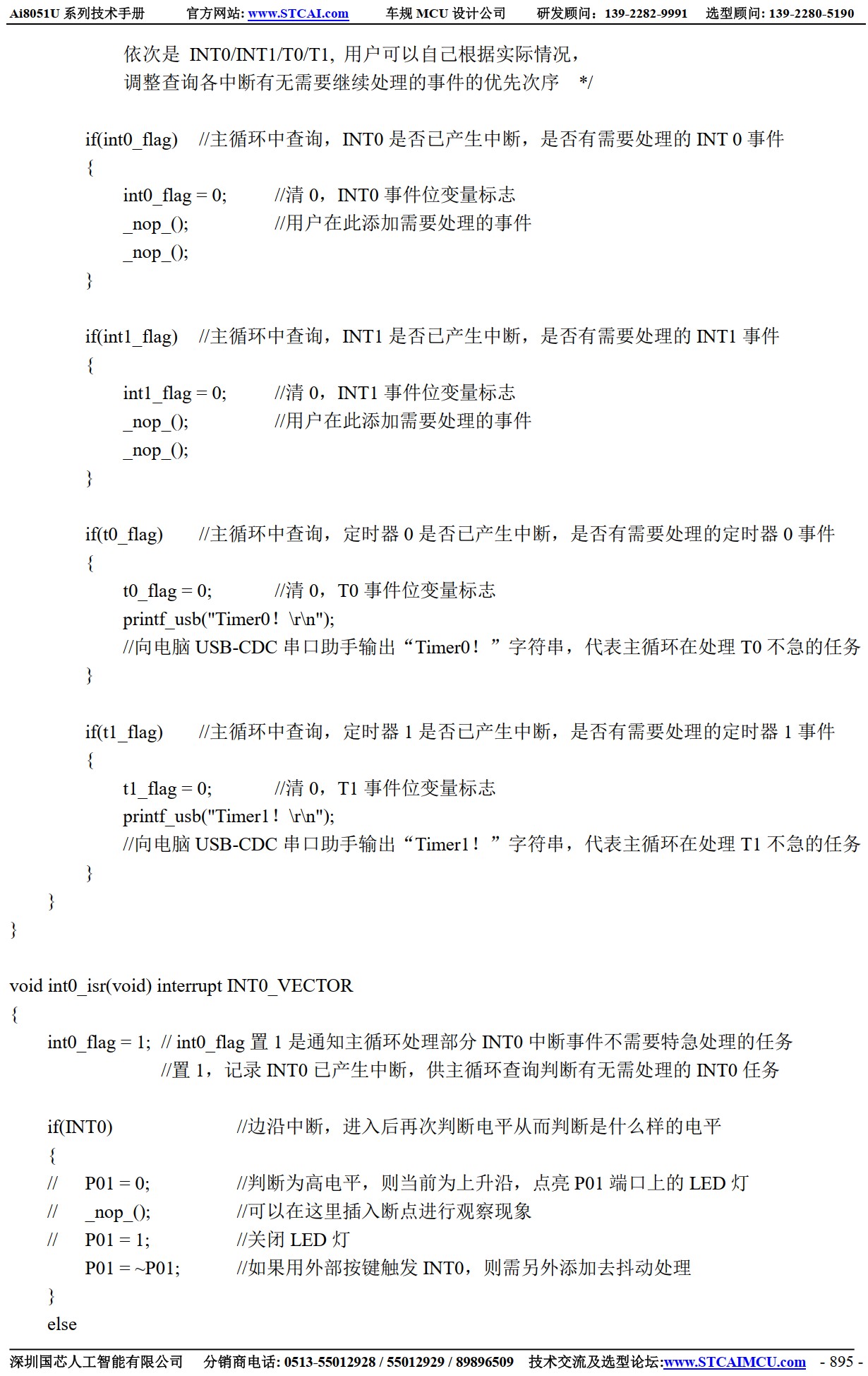

可能你程序没写好,串口中断服务程序不要处理不是特急的事务
尽量在 主程序 中处理 !!!
参照下面的中断服务程序范例:

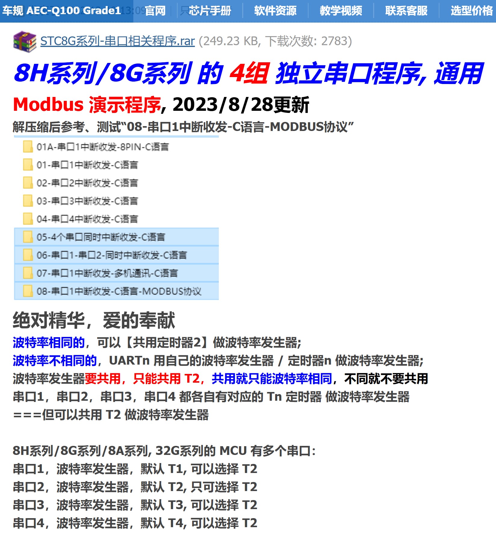

检查是否共用波特率发生器且波特率不同,如果是的话后面的设置会把前面的覆盖掉
还可能是指针和中断嵌套等逻辑错误问题
