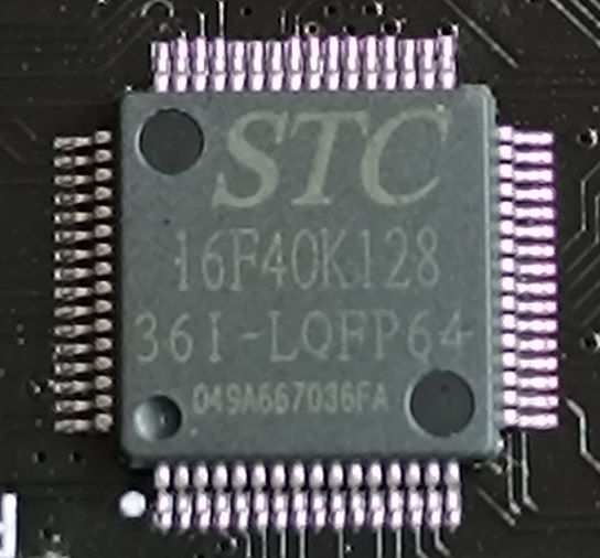

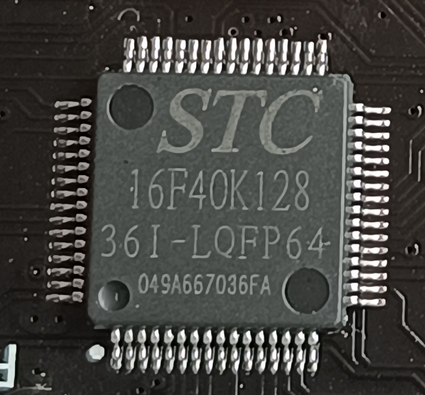

40Kram128krom,f是超快的意思吧,这么好的芯片我怎么不知道?!所以有这个吗,从哪买?小商铺里找不到啊

AI8051U , 34K SRAM

官方选型表里没这个型号,不要惦记了,看看AI8、8051U和AI32系列吧。

估计已经停产了

有这型号吗? 怎么没有见过

有,ISP软件里面有这个型号但是后面有beta,估计停产了

有,
正在检测目标单片机 ...
  单片机型号: STC16F40K128-Beta
  软件协议, V2.0: 7.2.1U
当前芯片的硬件选项为:
  . 系统ISP工作频率: 24.000MHz
  . 内部IRC振荡器的频率: 11.065MHz
  . 掉电唤醒定时器的频率: 34.100KHz
  . 振荡器放大增益使能
  . 上电复位时增加额外的复位延时
  . 复位引脚用作普通I/O口
  . 检测到低压时不复位,可产生低压中断
  . 低压检测门槛电压 : 2.00 V
  . 上电复位时,硬件不启动内部看门狗
  . 上电自动启动内部看门狗时的预分频数为 : 256
  . 空闲状态时看门狗定时器停止计数
  . 内部参考电压: 1185 mV (参考范围: 1100~1300mV)
  软件协议, V2.0: 7.2.1U
STC16-20210907.pdf (7.62 MB, 下载次数: 83)
