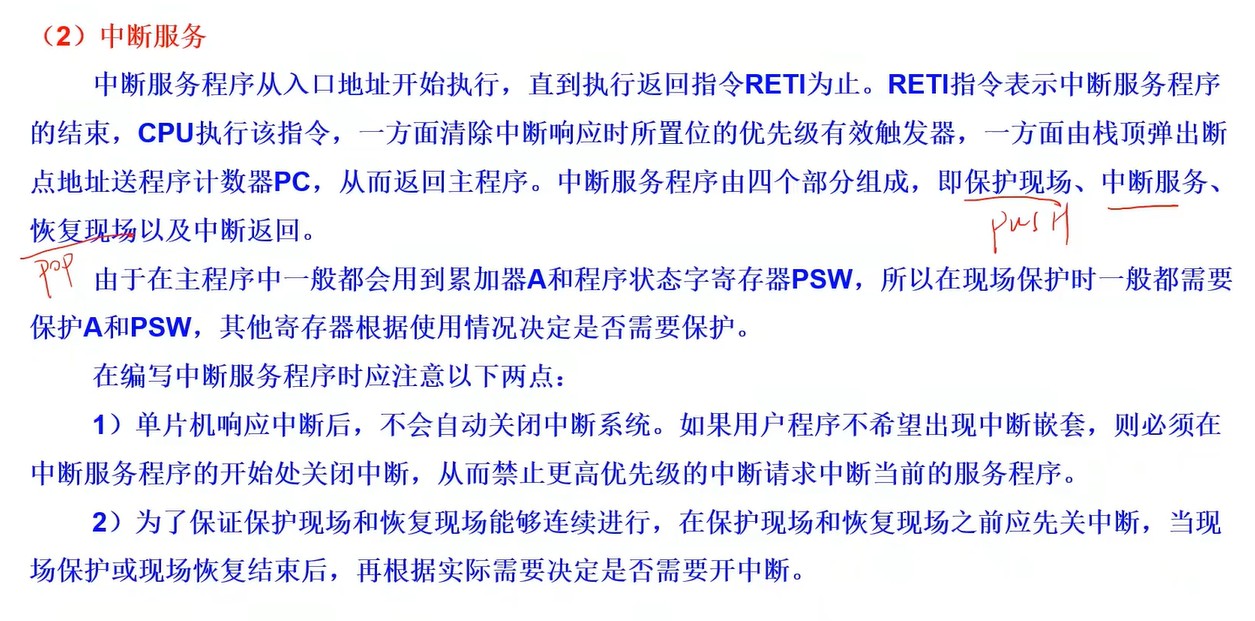

十三集:
中断的概念:所谓中断是指计算机在执行其他程序中,出现某种异常事件或者某种请求,CPU暂时停下当前任务,转而去执行对应的服务程序。执行完后,CPU再回到被暂时中止的程序继续执行。请示CPU中断的请求源是中断源,中断响应,整个过程是中断服务,返回到被中断的位置叫中断返回。
中断优先级:每个中断有各自的一个优先级别
中断嵌套:当在执行一个中断时,有更高优先级的请求,会暂时中断本来的中断服务程序,转而执行更高优先级的。
中断的优势:提高工作效率和处理问题的灵活性。
开中断:中断允许;关中断:中断禁止
保护现场和恢复现场:通过堆栈(push pop指令控制寄存器)
堆栈:后进先出规则,即最后进入的数据最先取出。
  恢复前,中断请求标志应该撤出(有的可以自动撤出,有的需要指令撤出)

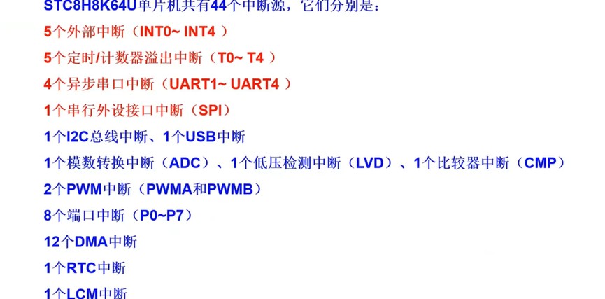

  STC8H8K64U共有44个中断源
