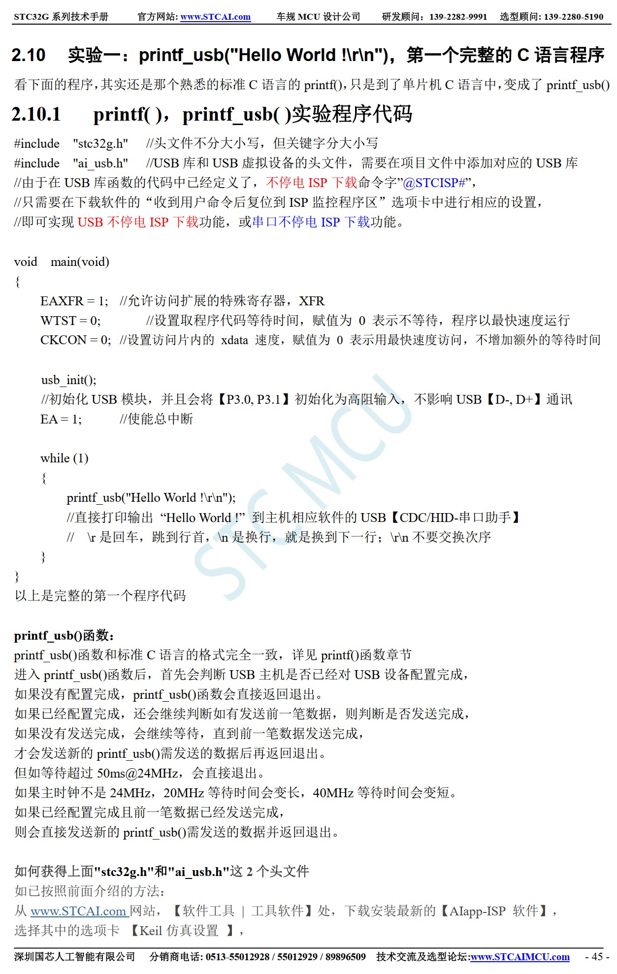

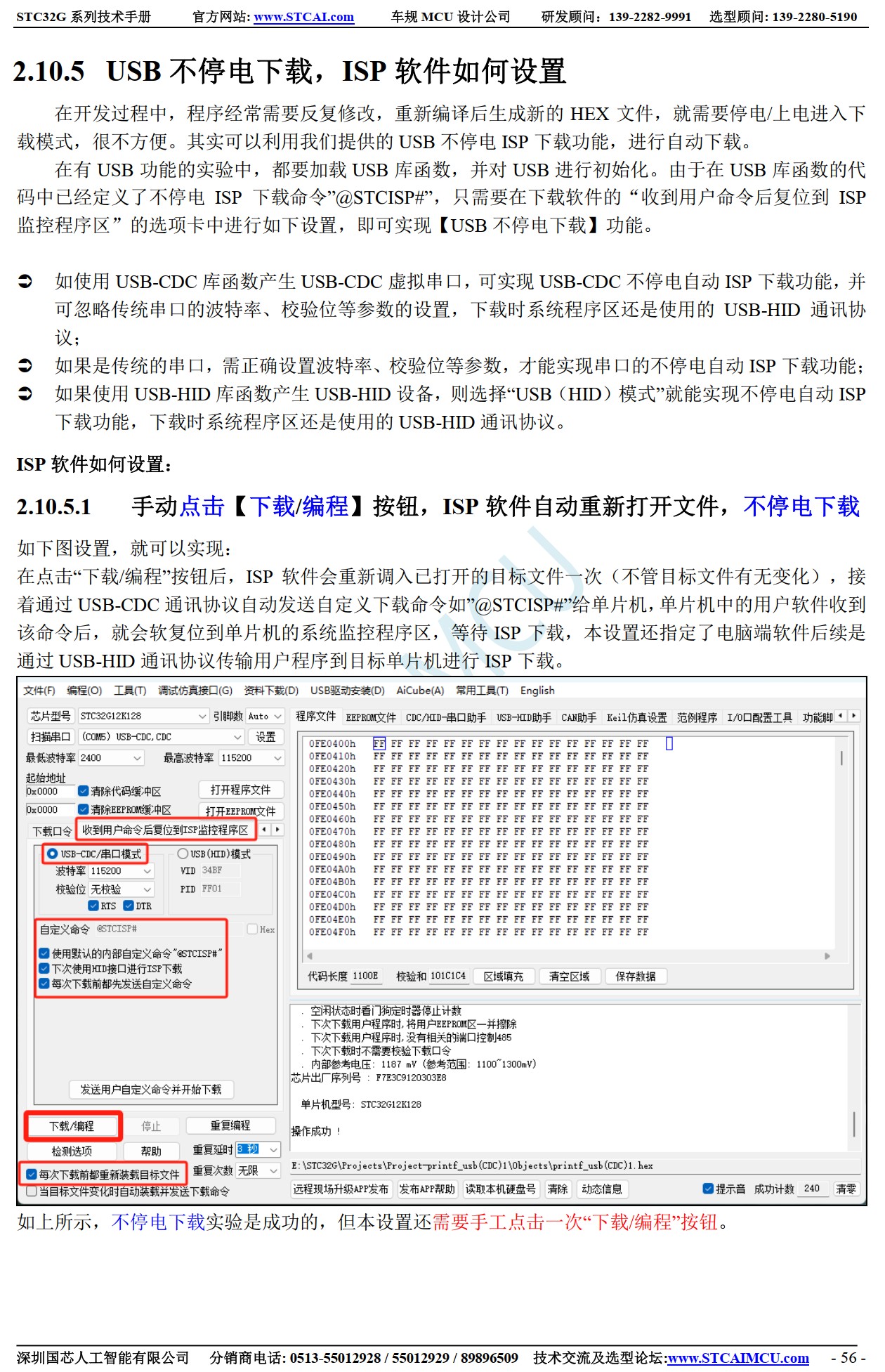

STC32G12K128 有 USB, 没有 USB的不行
STC32G12K128,利用 AiCube@AIapp-ISP V6.95T,最新版本软件
各功能模块智能配置及启动程序框架程序自动生成器,实现如下的实验:
32位8051单片机入门的第一个完整的C语言程序,
printf_usb("Hello World !\r\n") 及不停电下载
STC32G12K128:
AiCube 实验一:  直接 printf_usb("Hello World !\r\n")
===32位8051单片机入门的第一个完整的C语言程序
AiCube 实验二:  查询方式,查询到电脑命令后,
                           printf_usb("Hello World !\r\n")或其他
AiCube 实验三:  中断方式,单片机USB中断接收服务函数收到命令后,
