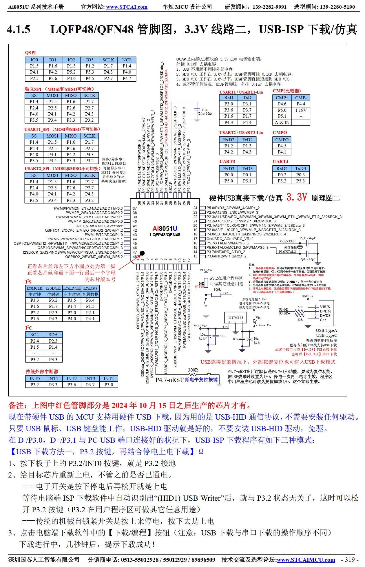

请问使用这个电路直接用usb下载,stc8h系列单片机3.3v供电,能否正常下载,和通信
请问使用这个电路直接用usb下载,stc8h系列单片机3.3v供电,能否正常下载,和通信 ...

这个电路经常用,实测是可以的,因为USB接口的D+D-本来就是兼容3.3V电平的。

可以的
